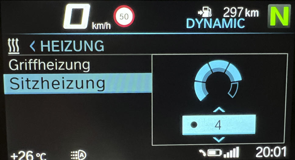

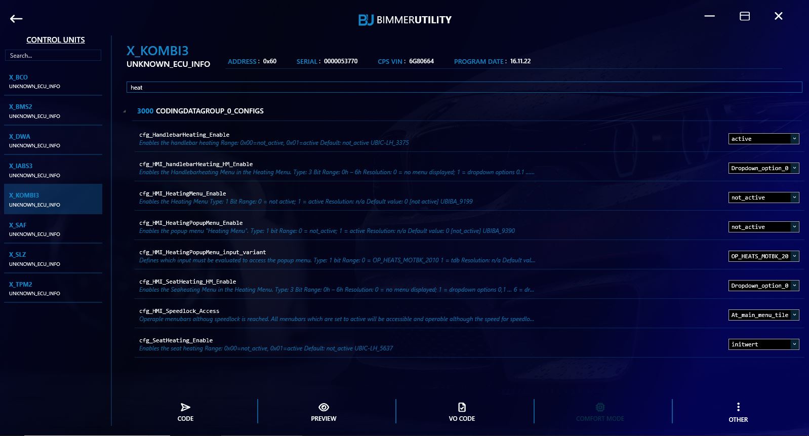

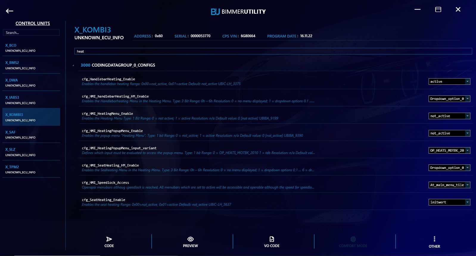

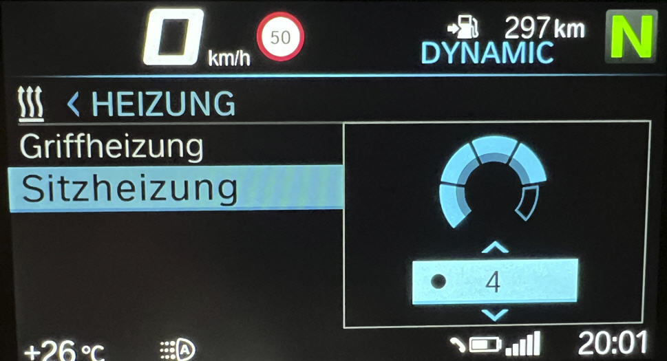

Wenn man aus diesem Menü die Sitzheizung heraus haben will dann kann man die deaktiviren über cfg_HMI_SeatHeating_HM_Enable. Nur dann ist es eigentlich komplett sinnlos weil ich die Stufen der Griffheizung ja am Knopf durchschalten kann.
Dann müsste man doch auch auf diesem Wege bei nachträglichem Einbau eines Sitzes mit Heizung dieses Menü aktivieren können. Weisst Du zufällig welche Einstellungen man dazu vornehmen muss? Will das bei meiner 1300er machen. Dort gibt es aber nur die Griffheizung.

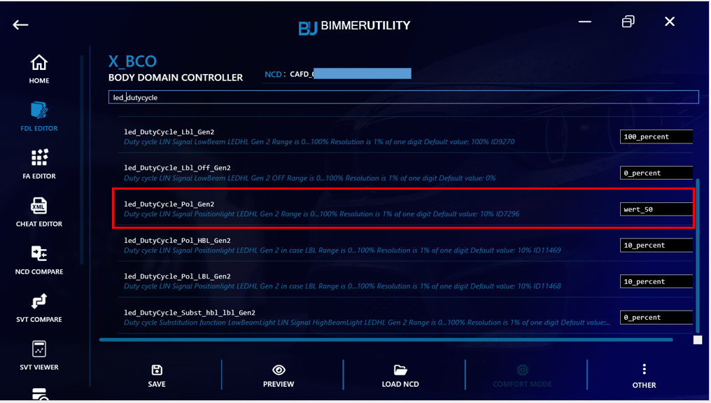

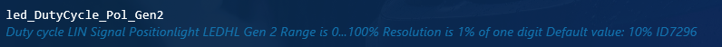

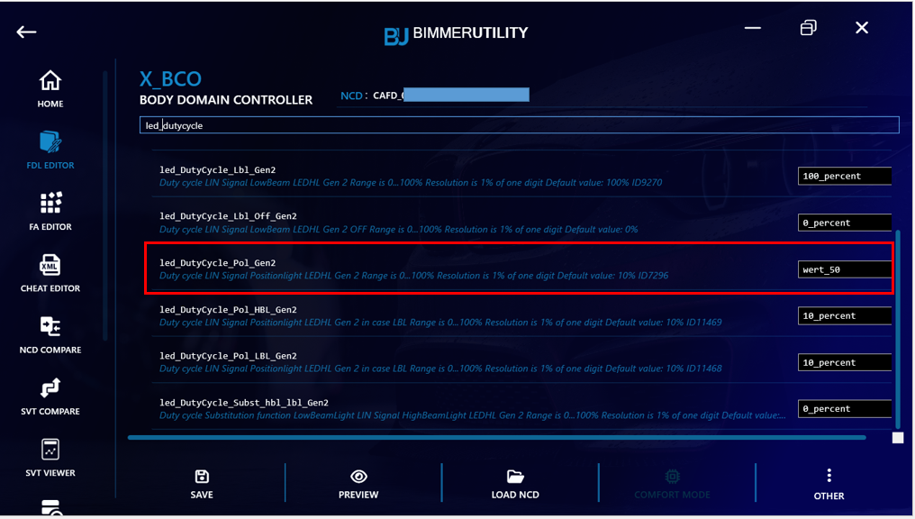

Hallo Klaus, da liegst du scheinbar gar nicht weit entfernt mit deinen 60%. Es scheinen 50 % eingestellt zu sein.

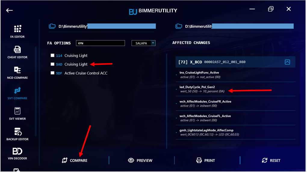

Ich hab mit der Funktion SVT Compare die Option 5AD Cruising Light raus genommen, um mir die FDL Änderungen anzeigen zu lassen.
Dort dabei ist der FDL Parameter led_DutyCycle_Pol_Gen2 im Steuergerät X_BCO.
Wie du auf den Screenshots sehen kannst wird dieser dann von 50 % auf den Initialwert 10% zurückgesetzt.
Die Beschreibung des Parameter deutet auch sehr darauf hin, dass dies der Parameter ist den du suchst.
Getestet hab ich es aber nicht.
EDIT (weil zwischenzeitlich getestet): der genannte Parameter led_DutyCycle_Pol_Gen2 beeinflusst nicht die Blinker. Die Abkürzung LEDHL in der Beschreibung scheint für LED Head Light zu stehen EDIT END

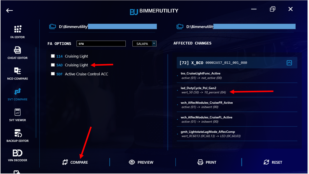

Entsprechen die Codes auf dem Foto alle den Werten, die ursprünglich auf einer 1250 mit Cruising Lights eingestellt waren? Ich möchte meine Cruising Lights so werkseitig wie möglich codieren und suche daher nach allen anderen werten "tns_CruiseLightFunc_Active"
Vielen Dank im Voraus!

Ja richtig, das war basierend auf dem Backup wie sie vom Händler kam
1200rt
1200rt
10.03.2024
18
The Netherlands
Ja, ich weiß, es ist eine Funktion, die nicht jedem gefällt, aber für diejenigen, die die Cruising Lights codieren möchten, ist der folgende Code der Code, wie er von BMW erstellt wurde ( danke an @ManHer0706 ).
Zum Einrichten muss Folgendes codiert werden:
tns_CruiseLightFunc_Active > active
led_DutyCycle_Pol_Gen2 > wert 50
wch_AffecModules_CruiseFR_Active > active
wch_AffecModules_CruiseFL_Active > active
gmh_LightstateLagMode_AffecComp > wert_OC6013
Optional können Sie die Funktion für die hinteren Blinker deaktivieren. Ich persönlich habe das auch gemacht, da ich keine Multifunktionsanzeigen habe. Sie codieren dies wie folgt:
tns_CruiseLight_Rear > not_active
Die Cruising Lights können auch codiert werden, indem nur die Cruising Lights auf „aktiv“ gestellt werden, die Lichter dann aber nicht sofort mit der Zündung eingeschaltet werden und bei der „Coming Home“-Funktion nicht eingeschaltet bleiben. Durch die vollständige Codierung funktioniert alles wie im Werk.
Diese Codierung ist nicht für Motorräder mit Multifunktionale Blinker geeignet.
Vielleicht denken die meisten Leute, dass ich zu präzise bin, aber ich codiere gerne alles so originell wie möglich. :p
