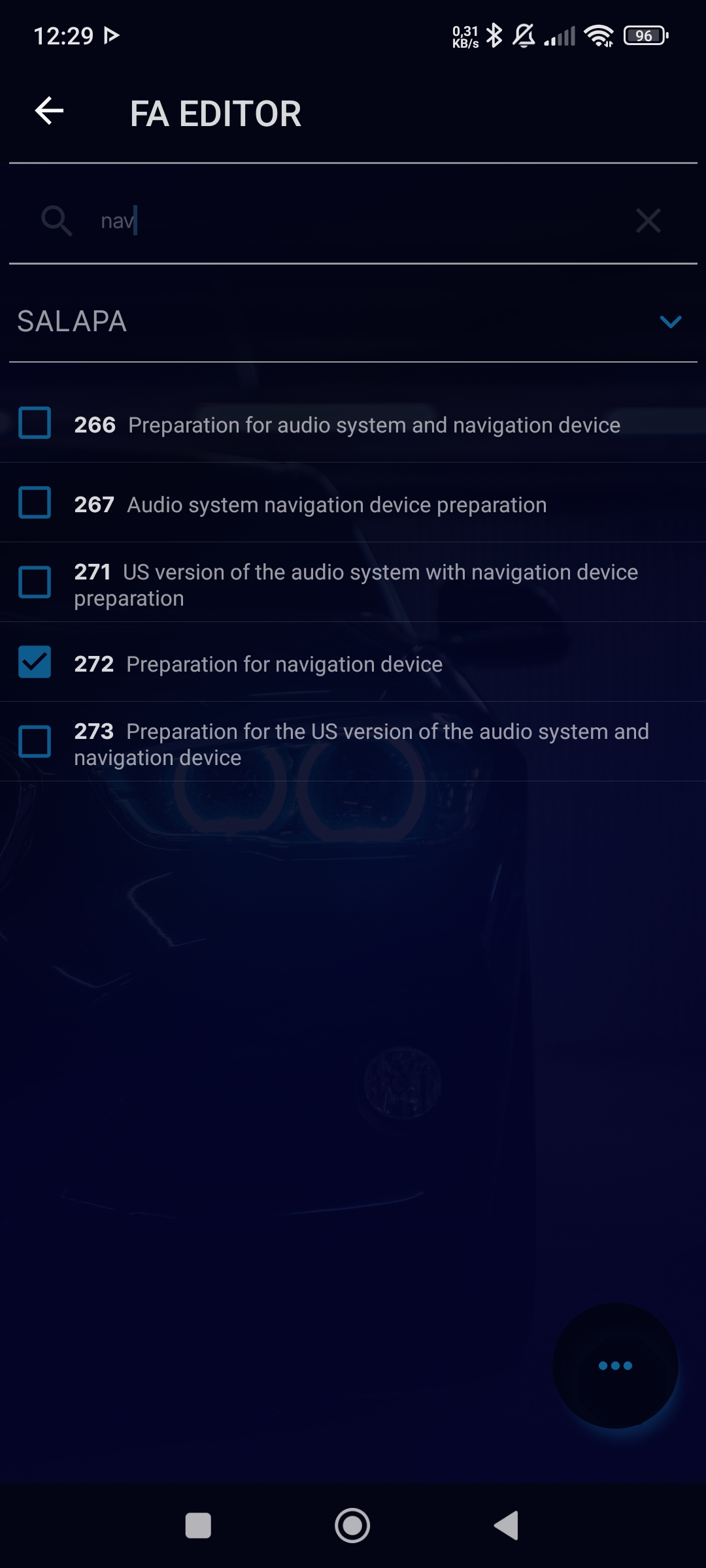

Kann man mit BU auch die Navigationsvorbereitung ( SA272 ) freischalten?
ManHer0706
09.07.2023
185
Rheinhessen
R1250GS Trophy 2023
Ja das sollte per FA Coding gehen.
Im FA Editor 272 anhaken und codieren.
Evtl. wird aber noch ein Kabel benötigt, falls der Cartoolstecker nicht bereits vorbereitet liegt.

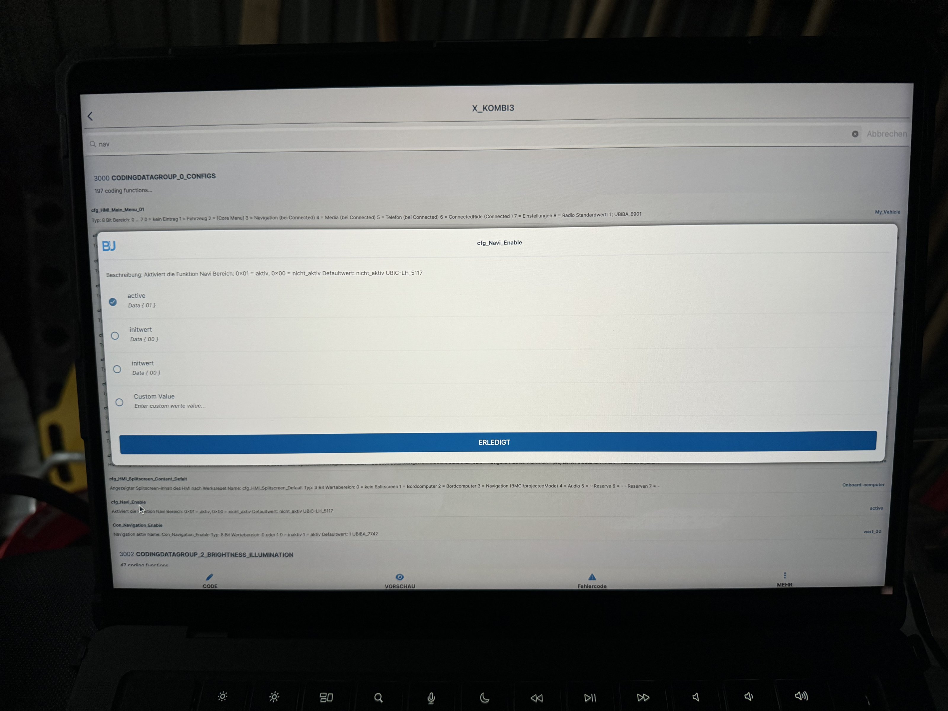

Vielen Dank für die Antwort, ich habe die Navigationsvorbereitung schon verbaut mit einem CRN, das CRN wird auch erkannt , lässt sich aber nicht mit dem Multicontroller bedienen. Ich kann auch nicht umschalten zwischen TFT und NAV im Cockpit.

Um im TFT auf Navi umschalten zu können, muß im Kombi folgendes aktiviert werden.
