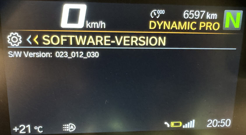

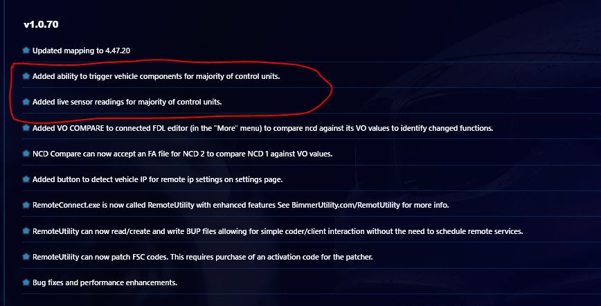

Moin, hat schon jemand Erfahrung mit der BU Version 1.0.70 gesammelt?
Ich hab das gestern Abend nach Zwangsupdate zufällig gesehen, als ich noch eine Kleinigkeit bei mir geändert hab.
Das sieht vielversprechend aus :)
Bei einigen Sensoren werden mir Werte angezeigt, bei einigen Error. Aber ich wollte meine Nachbarn auch nicht wecken und den Motor starten. Bestimmt muss für einige Werte der Motor laufen.
Scheinbar kann man nun auch einzelne Komponenten (Benzinpumpe etc.) ansprechen, was für die Fehlersuche gut sein kann.
MichaelBC
MichaelBC
04.08.2022
3.324
88400 Biberach
1250 GS ADV Triple Black

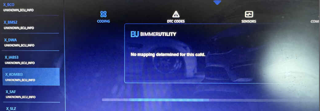

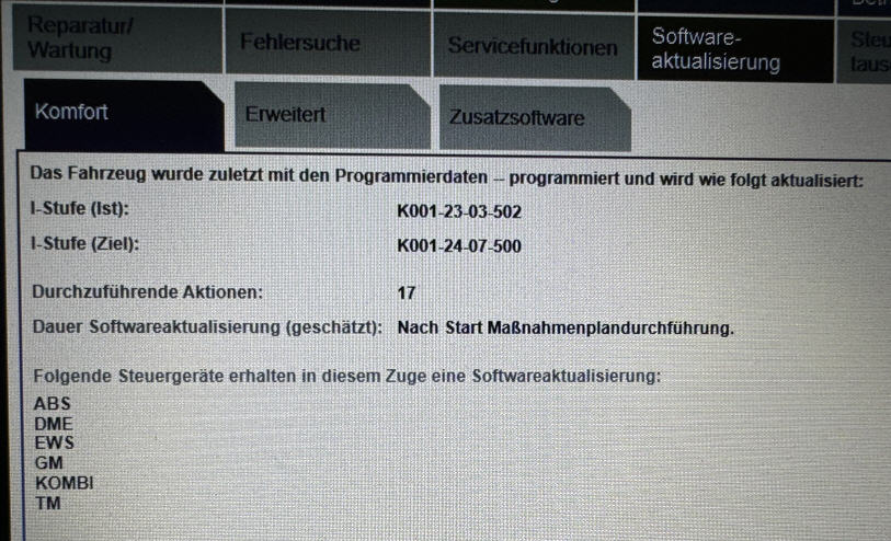

Ja, ich weiß dass man nicht 2 Dinge gleichzeitig ändern soll ohne eines davon getestet zu haben bevor man die andere Änderung macht.
Ich habe ja wie hier schon geschrieben mein Data Verzeichnis auf eine andere Platte verschoben. Das hat soweit funktioniert, BU hat normal gestartet und alles scheint gut.
Dann habe ich am Samstag mein Motorrad auf den aktuellen Software Stand gebracht.
Einige Stunden später war es dann auch durch
Wie erwartet waren die ganzen Anpassungen wie Sportdisplay und Startlogo weg. Auch das Handy musste ich neu verbinden.
Als ich das heute wieder konfigurieren wollte war ich etwas überrascht, dass BU nicht mehr richtig funktioniert. Die Heizgriffe und Lichter konnte ich noch ändern, aber das Kombi geht gar nicht mehr.
Hat einer von Euch zufällig aktuelle Version auf dem TFT und BU funktioniert noch damit ?

Ich schau mal ob mich heute bei der Arbeit ein paar Minuten rausziehen kann und das zu checken
Frostie
19.07.2021
337
42489
R 1250 GS Rally 2022

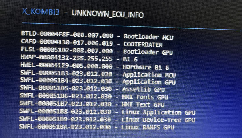

Sorry. Ich habe noch die alte Version (23_011_irgendwas) drauf.
Aber was hat denn das XKombi3 jetzt für eine CAFD bei Dir?
Frostie
19.07.2021
337
42489

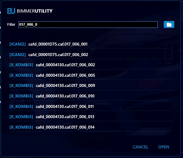

Das meine ich. In der zweiten Zeile steht die CAFD
Bei meiner GS ist das 00004130_017_006_009. Bei Dir steht am Ende jetzt _019.
Und wenn man in BU mal nach den verfügbaren CAFDs sucht, dann findet man die _019 nicht.
Die CAFD ist ja quasi die Schablone für die Parameter im Steuergerät. Eine andere CAFD würde ja bedeuten, daß möglichweise weitere Einstellungen dazu gekommen sind oder sich die Struktur der Daten geändert hat.
Du hast ja da mehr Möglichkeiten als ich/wir. Findest Du diese CAFD denn z.B. in e-sys?

Oh, jetzt wird es interessant, da BU bei meiner 850er keine einzige CAFD passend findet.
Wo bekomme ich die her, bzw. wie kann ich die Auswählen?
Oder kann mir das ein anderer 850er Fahrer schicken?
Danke
Nico
Edit: Hatte doch schon mal CAFD Auswahl gesehen, also FDL Editor (Herausgeber) und dann unten rechts die 3 Punkte. Nur, wie weise ich die zu?! Gerne einen Linke zum Nachlesen, wenn zu langatmig.

Irgendwie habe ich das auch noch nicht so richtig verstanden.
Die cafd Dateien liegen doch unter ....\psdzdate\swe\cafd\
Da habe ich aber überhaupt keine Datei die mit cafd_00004130_ anfängt. Wo holt BU diese dann her ?
Frostie
19.07.2021
337
42489
Die CAFD ID steht im Steuergerät drin. BU liest diese aus und wählt dann aus seiner Datenbank die entsprechende CAFD aus. Man könnte es auch als Schablone für die Daten bezeichnen.
Im Steuergerät stehen die Daten in dieser Form (das ist ein Auszug aus dem xKombi3).
S00A00000000413011060964
S224300000050A021B0B5050203C031C01040F0F0006140055E83FE1972005FF0300C1011926
S22430002000050505010203420001430507000003FFFF0014007803200001D700001D6428B3
S21C3000400703030F000140191998730057100000000000558101283340
S2243001003C01FA0A0002000001142100050D151C242C343B434B091119202830383F474EEA
S22030012014190000320064009600FA0020000316385A73001432506401000A55A3
S22430020000000000000000000640142800113253FE00113253FE688BB4D7FE386AB1DBFE57
In der CAFD steht dann drin, welches Byte oder Bytes für was steht.
Schreibst Du nun einfach eine andere CAFD ID in das Steuergerät, dann wird BU die Daten, die aus dem Steuergerät kommen, entsprechend dieser neuen CAFD / "Schablone" interpretieren. Das kann gut gehen, kann aber auch mächtig in die Hose gehen.
Wenn z.B. laut der CAFD x der Wert in einem Feld für die Startanimation steht, in der CAFD y das Feld aber für die Heizgriffstufen genutzt wird, dann hast Du ein Problem. Oder (wenn wir mal von einem andere Steuergerät sprechen) das Feld ist nicht für die Blinker sondern das ABS ist.
Einfach ohne Wissen die CAFD auf irgendwas zu ändern, nur damit BU das Steuergerät öffnet, ist also nicht ungefährlich.
