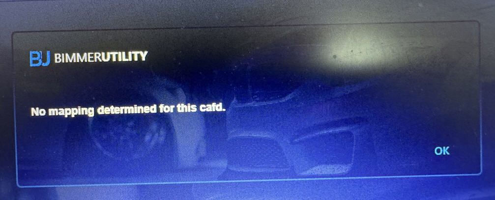

Das war auch meine Annahme weil auch meine ISTA Version 4.47 ist. Weiß denn jemand wo diese Datenbank von BU zu finden ist ? Ist die im Programm ? Ich habe BU den psdzdata folder mal weg genommen aber die cafd Dateien werden trotzdem angezeigt. Woher kommen diese Informationen ?

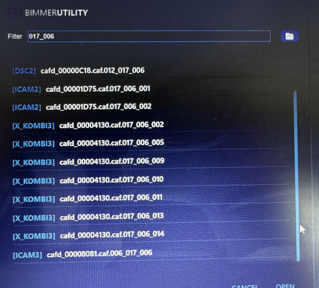

Die liegt vermutlich unter c:\Bimmerutility\Bin\Ediabas\ECU.
Ist der größte Ordner im Verzeichnis, in dem es auch eine x_kombi.prg gibt. Welches Format diese Dateien haben weiß ich aber nicht.

Ich geb's auf.
Ich habe dem Programm jetzt alle Daten weg genommen und es zeigt trotzdem die Liste an.
Ohne das Data Verzeichnis startet BU nicht
Wenn Data leer ist startet BU auch nicht
Wenn in Data ein leeres Verzeichnis CAF ist dann startet BU
Wenn man das Bin Verzeichnis weg löscht startet BU und lädt das wieder vom Internet runter
Wenn man Wlan ausschaltet wird das Bin Verzeichnis mit einem leeren Temp angelegt.
Ich habe also ein leeres Bin und ein leeres Data Verzeichnis und trotzdem zeigt BU die ganzen Files an.
Woher kommen die ? Sind die fest in der .exe Datei drin ?

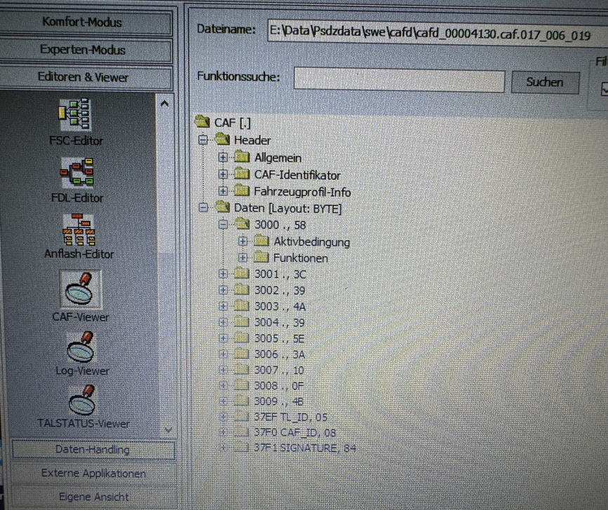

Ich habe die passende cafd Datei im ISTA Verzeichnis gefunden und kann sie auch mit esys öffnen.
Aber mit BU geht es leider nicht.

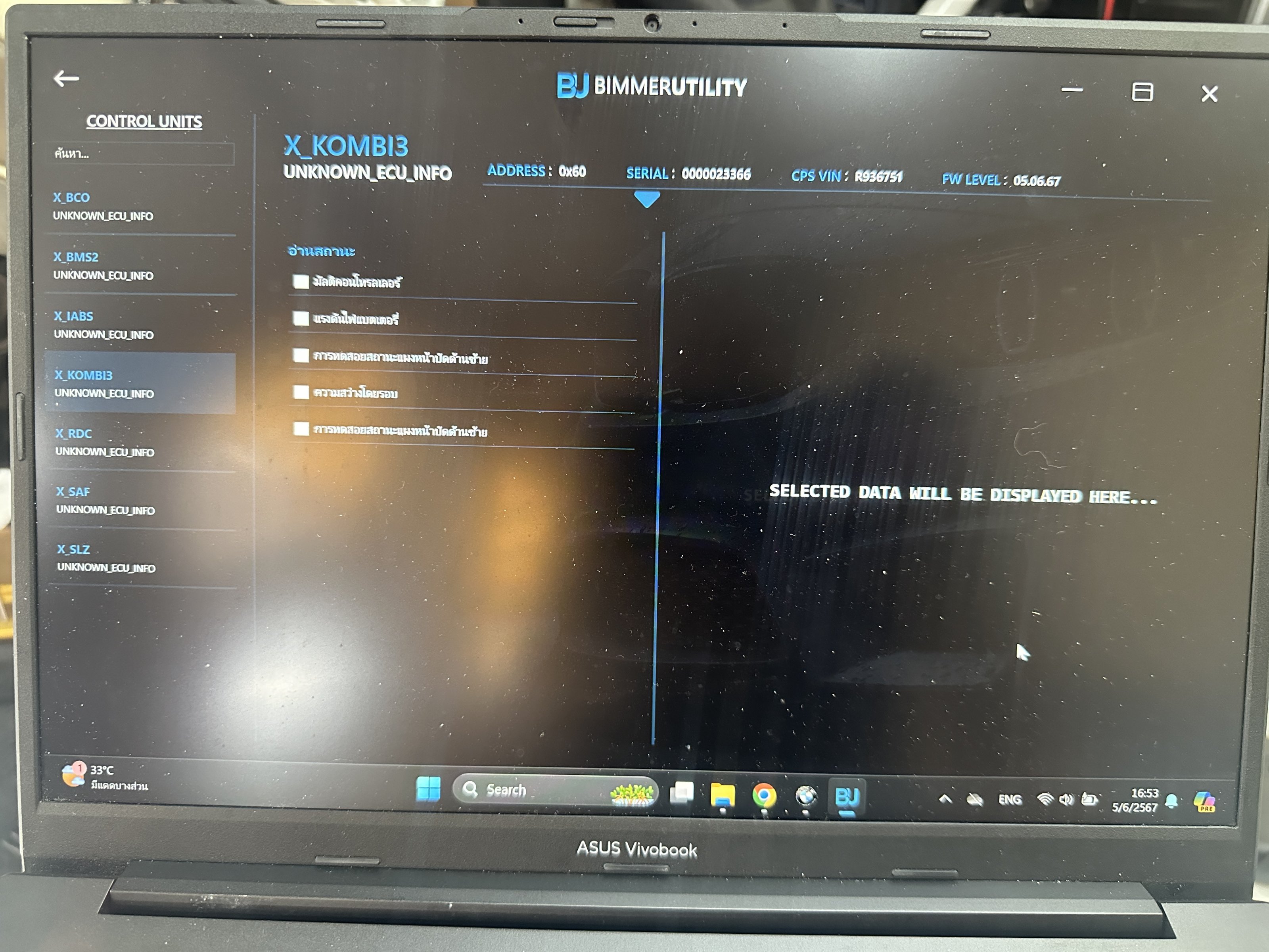

Ich habe ja die relativ kleine Installation nur von BU, glaube war knapp ein Gigabyte. Stand irgendwo weiter oben.
Da gibt es keinen Ordner mit CAFD Daten, die stecken wohl irgendwo im Program.
Ich wollte ja auch nicht irgendetwas zuweisen, sondern von einer anderen 850er, die das gleiche Steuergerät hat, einfach mal sehen was da dran ist.
Nur, wie geht das :-) eventuell mit der Funktion VO... ich teste.
Aber erst muss ich mal ans Moped und mit der neusten Version testen, eventuell tut es ja das
neue Mapping.
