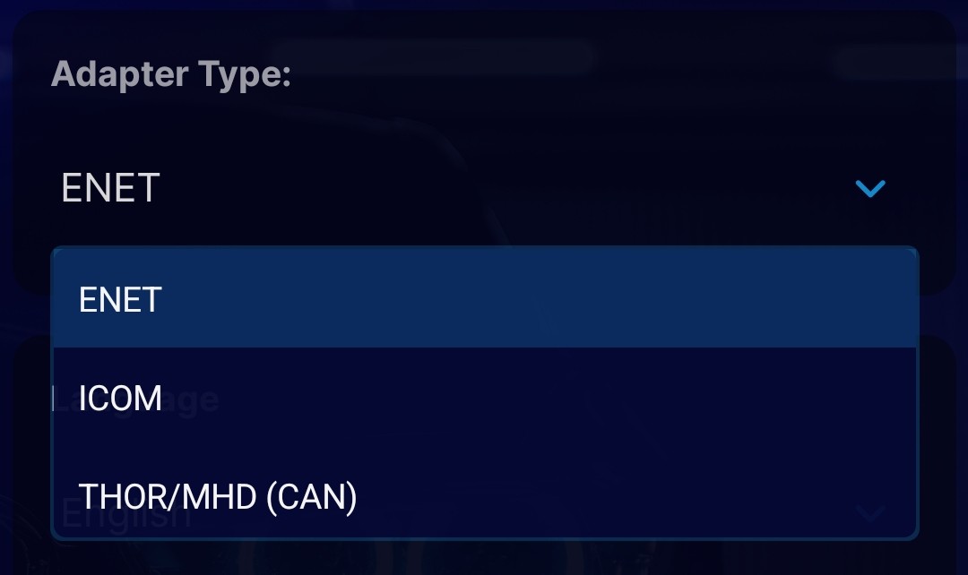

Wollte mir einen passenden WLAN Adapter zulegen zur Nutzung mit BU. Muß es der von BU angebotene Adapter sein, oder tuts auch einer von Amazon? Wäre beim Kauf von Amazon noch was zu beachten, oder tuts grundsätzlich jeder ODB2 <> WLAN Adapter?
ManHer0706
09.07.2023
185
Rheinhessen
R1250GS Trophy 2023
Nein es muss nicht der von BU sein.
Das hier sind die unterstützten Adaptertypen:
Bei den billigen ENET Kabeln hab ich bisher noch nicht mitbekommen, dass irgendwer Probleme hatte.
WLAN aber schon, siehe z.b. ab hier Codieren von Steuergeräten
Versuch macht klug. Ansonsten wurde generell zum Thema WLAN und codieren auch schon einiges hier kommuniziert. Aber jeder wie er mag...
