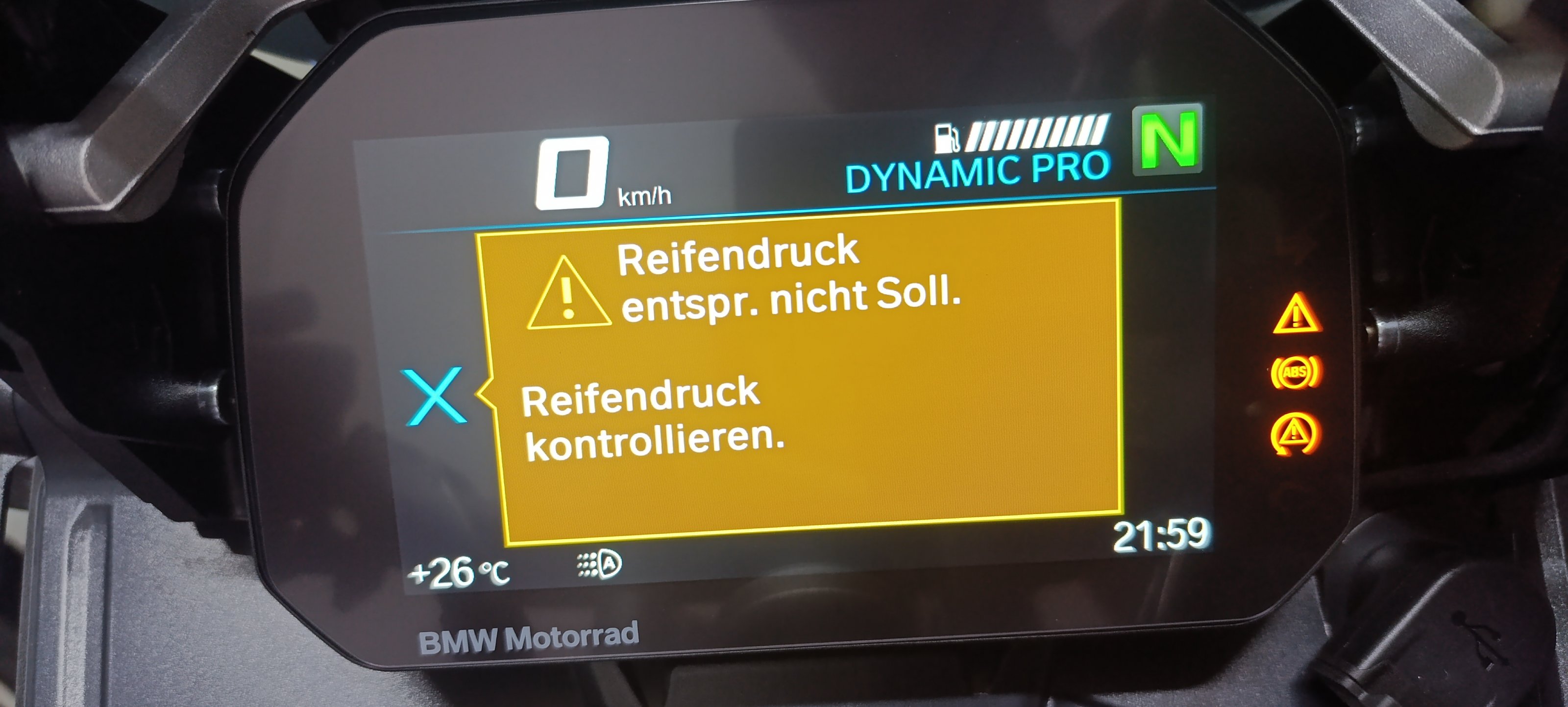

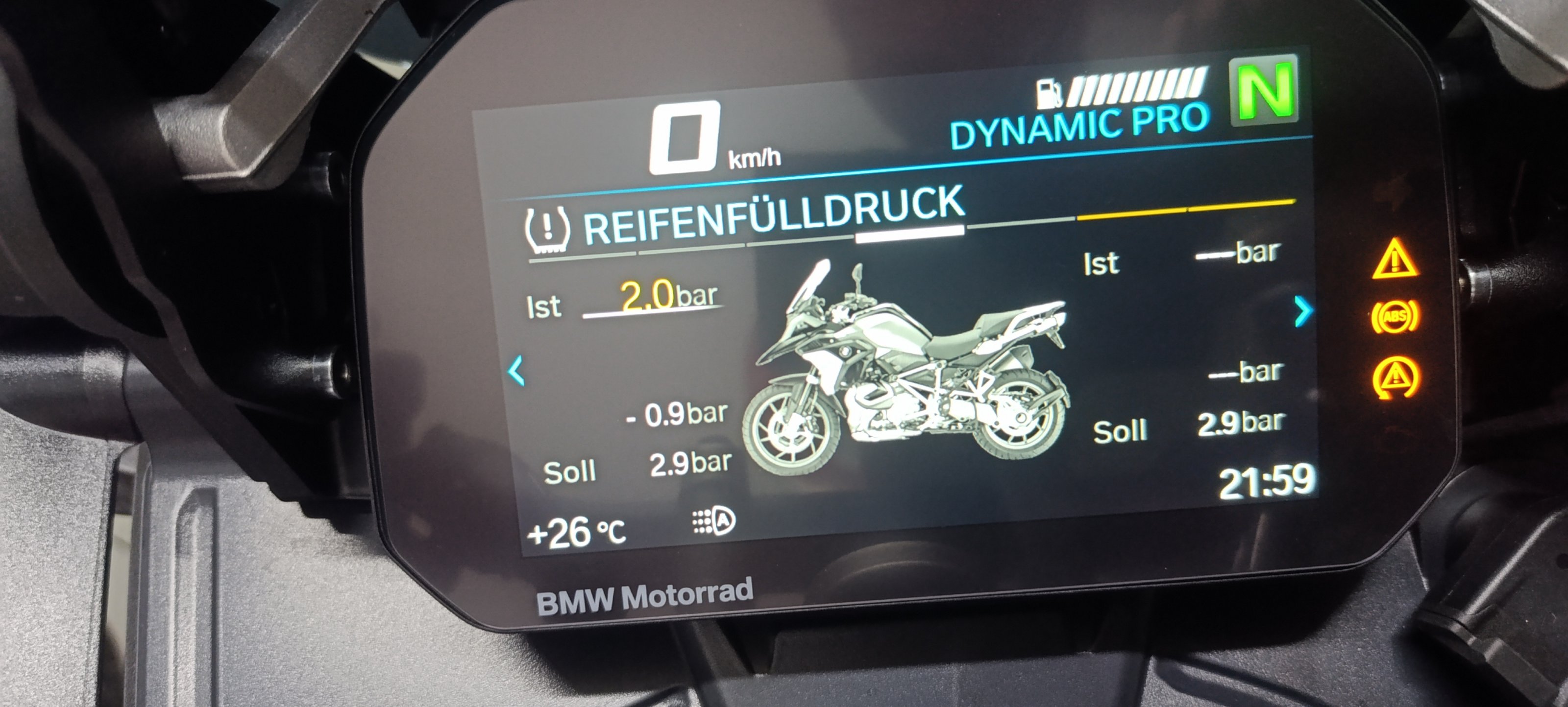

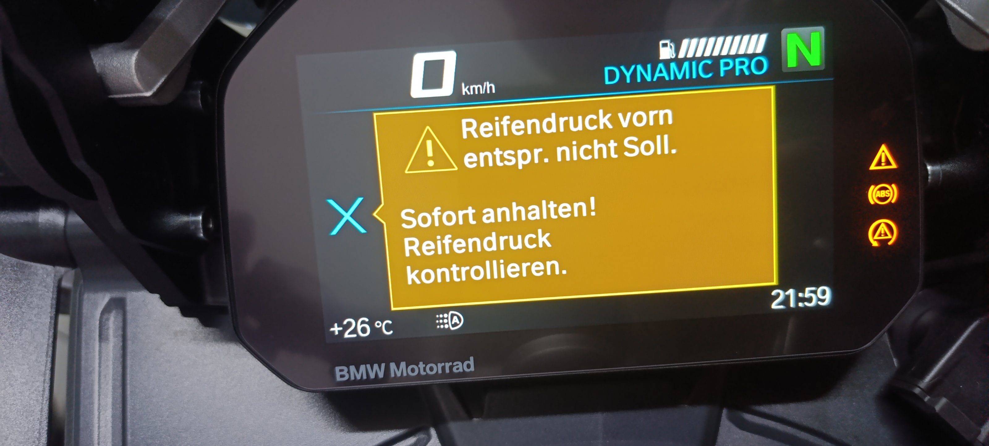

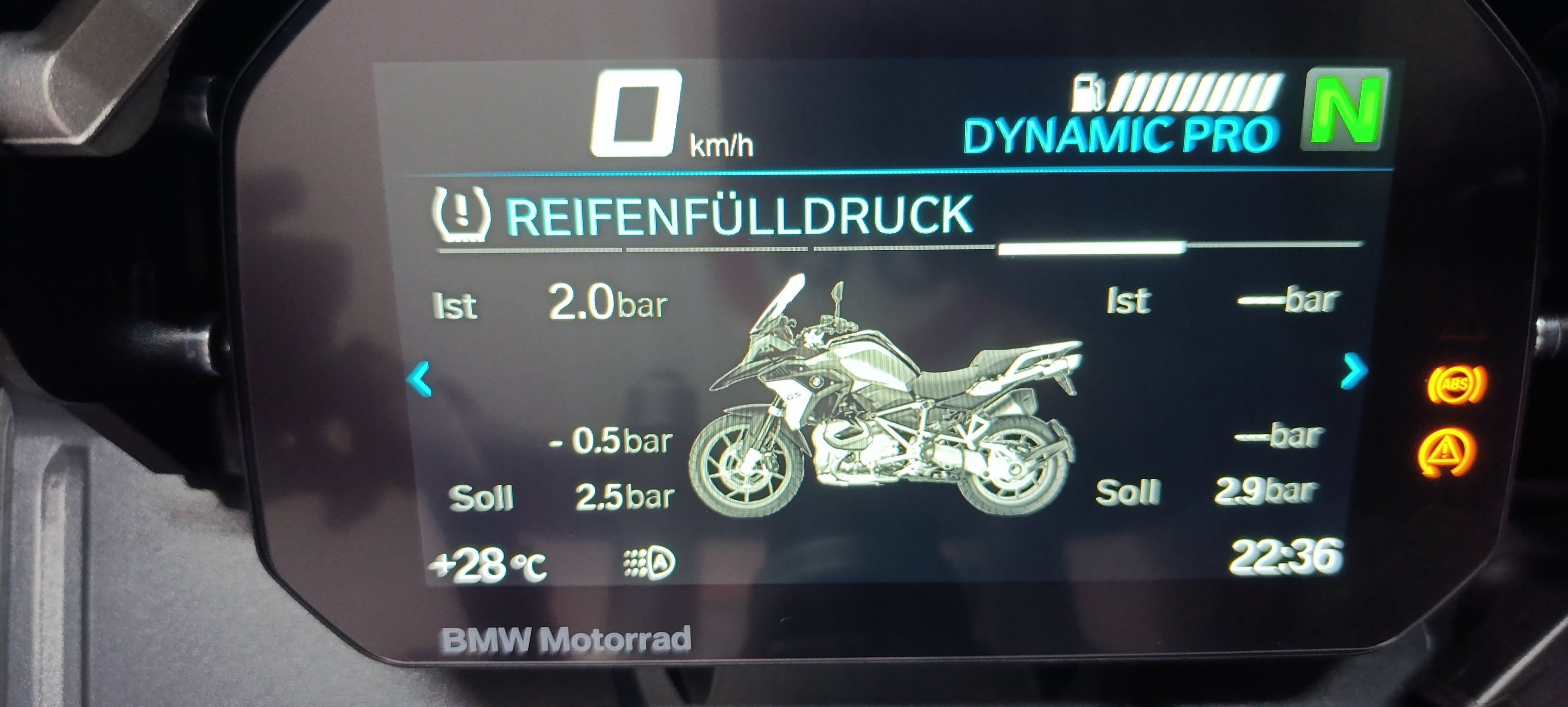

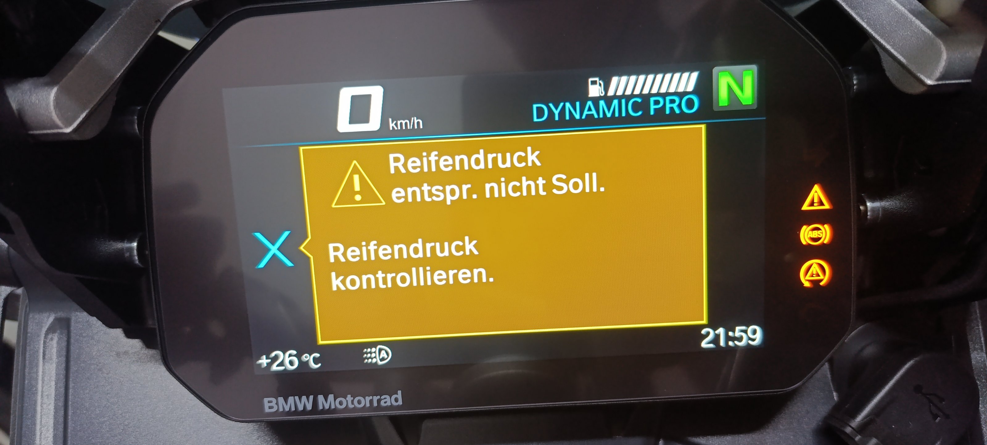

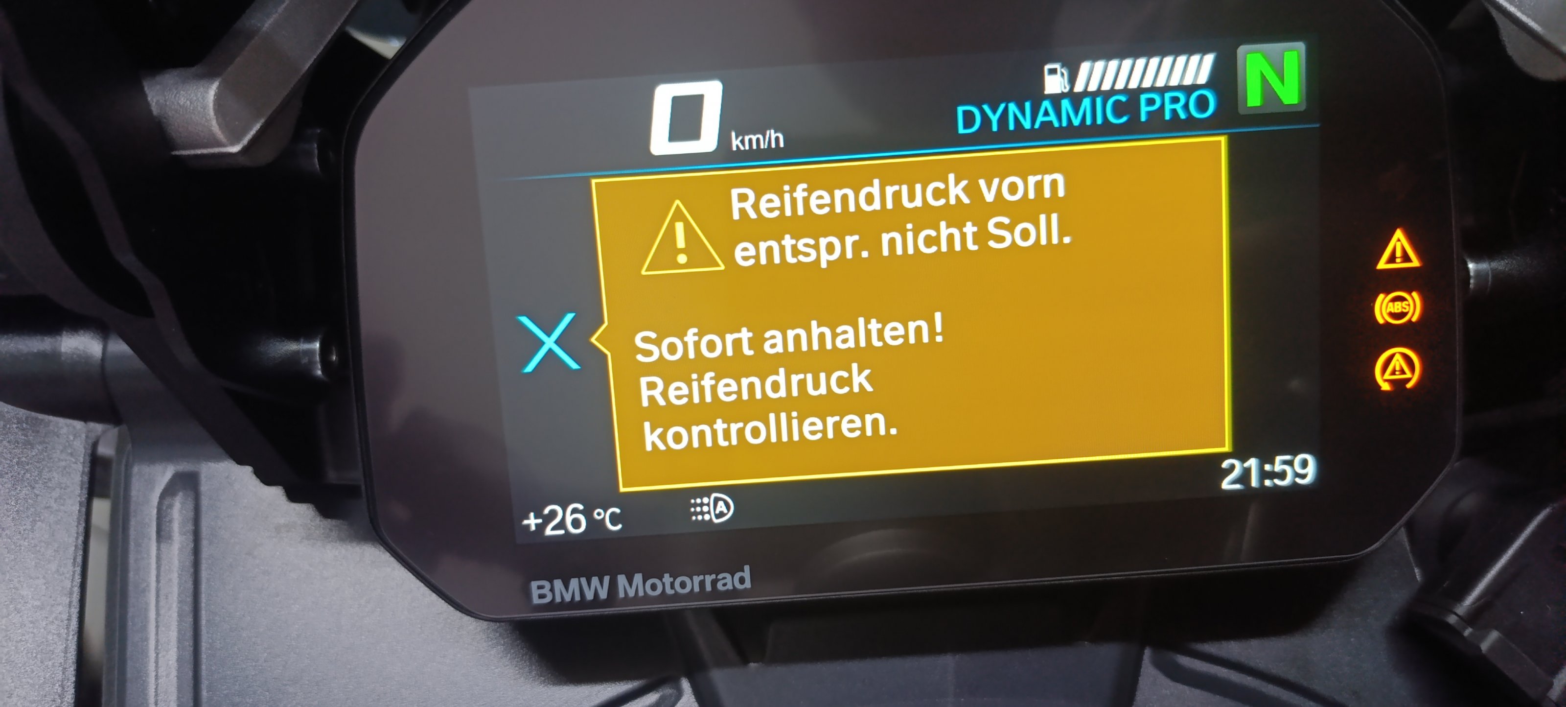

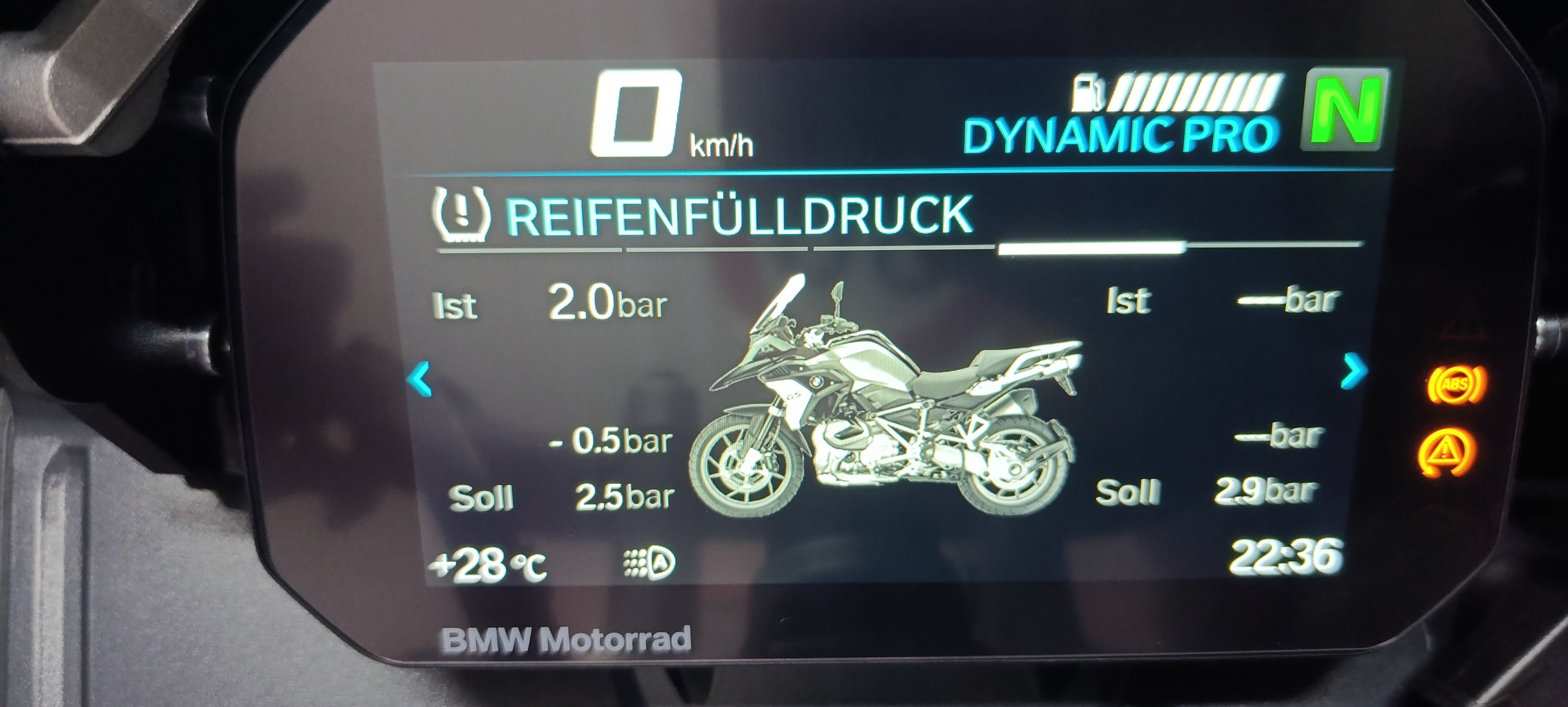

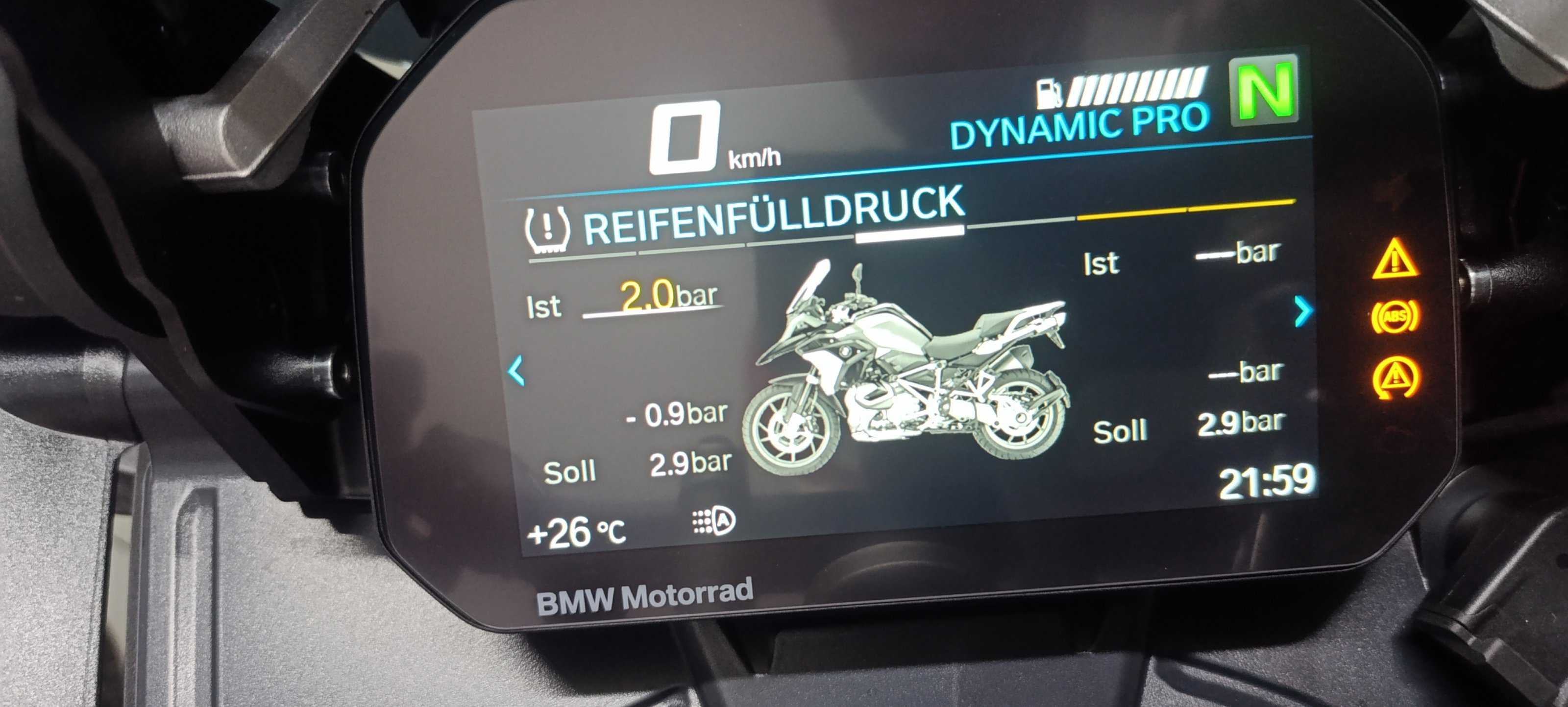

Und noch ein kleiner Test zum RDC.
Bei meiner R1250GS aus 2023 (vermute ebenso bei allen die kein RDC Steuergerät mehr haben) werden die Solldrücke im KOMBI3 eingestellt. Das bedeutet sowohl Anzeige im TFT als auch Überwachung derer läuft über die Parameter cfg_RDC_Set_Front und cfg_RDC_Set_Rear.
So habe ich es getestet:
Ventil im Vorderrad aufgeweckt. Da ich kein Gerät dafür habe, dachte ich mir, mal ein paar Bar mit dem kleinen Kompressor reinpumpen. Von dem Krach muss es ja wach werden 😄 (hatte das zufällig vor kurzem entdeckt, dass sie vom aufpumpen aufwachen).
Dann Parameter cfg_RDC_Set_Front von 2,5 bar auf 2,9 codiert.
Erstmal kam kein Fehler, da 2,7 bar drin waren.
Luft manuell abgelassen bis auf 2 bar.
Und siehe da:
Das Ganze kann im Stand bei eingeschalteter Zündung getestet werden.
Wie sich das Zusammenspiel bei älteren Modellen zwischen RDC Steuergerät und KOMBI3 verhält kann ich nicht sagen, aber mit einem ähnlichen Test, lässt sich das ja rausfinden
EDIT:
Da vielleicht nicht fur jeden offensichtlich, sollte ich noch erwähnen dass bei Solldruck 2,5 bar und einem Istdruck 2,0 noch keine Warnung kommt. Dies sieht man daran dass Ist 2.0 bar nicht gelb eingefärbt ist. Bei Solldruck 2.9 aber schon, siehe Bild oben
