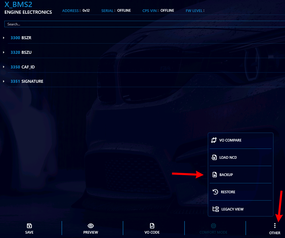

Aber doch noch eine Frage: Wie mache ich eine ungewollte Änderung am einfachsten rückgängig?
(der Code Button ist schnell gedrückt)noch ist es mir nicht passiert)

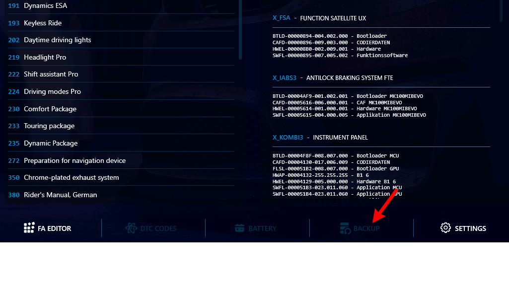

Vorher ein Backup der Steuergeräte machen :wink:
Als Ergänzung.
Wenn Du Dich mit dem Mopped verbunden hast, dann gibt es in der Übersicht unten einen "Backup" Button.
(Der Screenshot ist aus dem Backup Editor. Deswegen ist der Button abgedunkelt)
Alternativ kannst Du auch gezielt ein Backup des aktuell geöffneten Steuergerätes machen, indem Du unten auf die drei Punkte klickst und dort "Backup" auswählst.

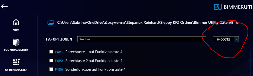

Servus Leute ,
weis jemand was E-Codes und H-Codes in der BU Software unter FA sind .

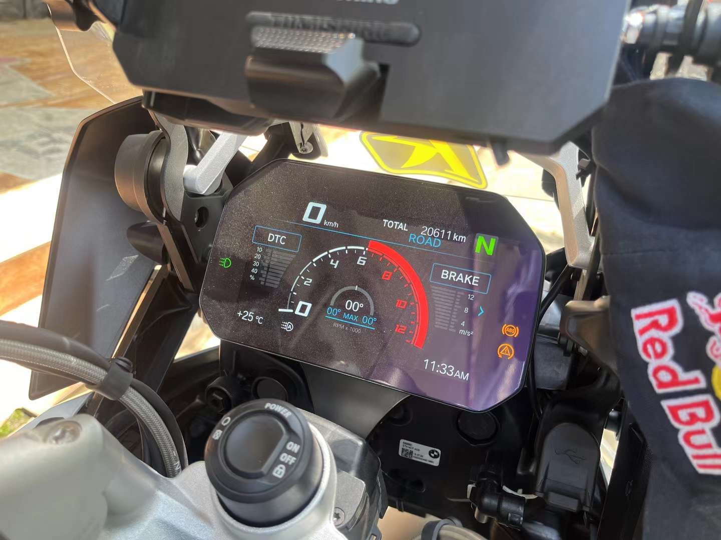

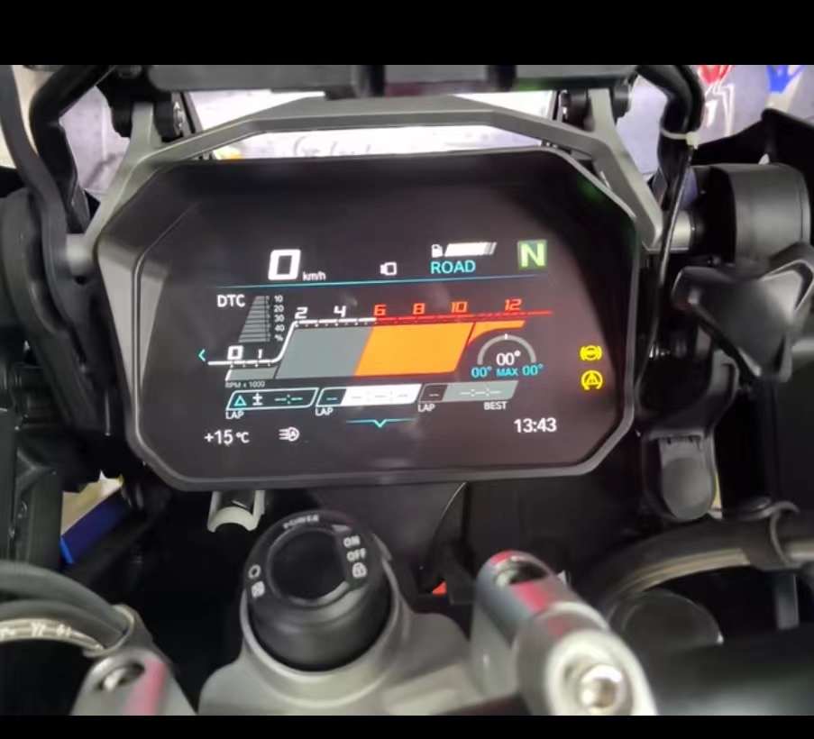

Ich habe vor einiger Zeit mit dem "Tokenmaster" und Enet Kabel begonnen mittlerweile habe ich ein ICOM next N3 und Ista voll funktionsfähig und damit auch schon Vollupdates der I-Stufe gefahren. BU hab ich bis jetzt immer auf dem Android Handy/Tablett genutzt.
Nach meinem letzten Update der aktuellen I-Stufe kam ich nicht mehr über BU App auf mein Kombinstrumet und andere Steuergeräte. Ich konnte trotzdem über den PC und Esys die entsprechen Codezeilen ändern, da sie mir bekannt waren um z.b den Komfortblinker los zu werden.
Ich dachte mir das die Windows Version besser gepflegt werden würde. Ich komme tatsächlich nicht auf ein Steuergerät. Die CAFid bzw block 3000 kann nicht gelesen werden.
Irgendwie kommt mir das ganze trotzdem sehr seltsam vor. Was hat es mit der Esys verknüfung in den Einstellungen der Windows version aufsich ? Holt sich das Programm von dort Daten ? Ich habe meine vorhandene Installation natürlich dort eingepflegt.
Mache ich was falsch bzgl. Windows Programm ?

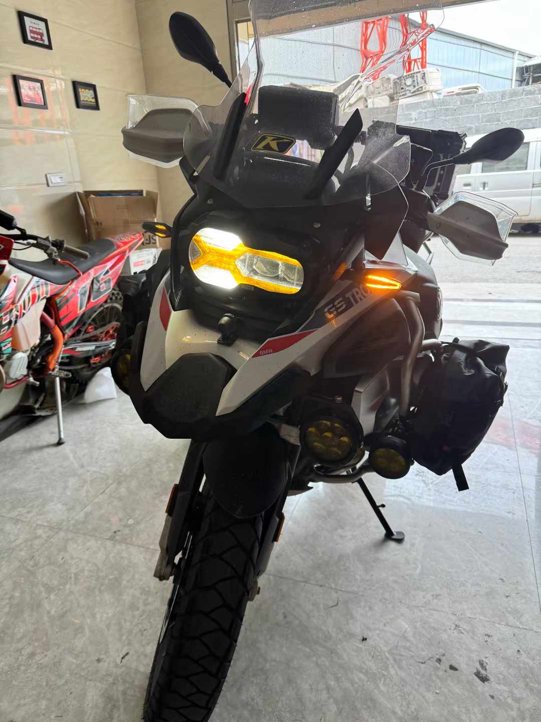

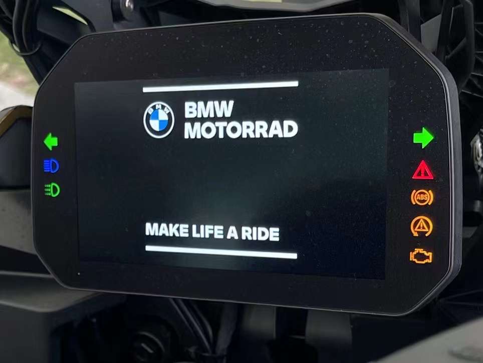

Irgend etwas stimmt mit Deinem rechten Blinker nicht.

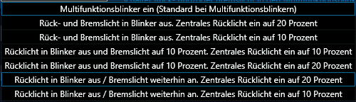

Ich fände es besser, wenn Änderungswünsche kurz formuliert werden und ich das ändere.
Weil ich im meiner Signatur den Link zur Datei stehen habe, die dann natürlich mit deiner Version nicht übereinstimmt.
Sonst haben wir hier plötzlich verschiedene Versionen und keiner weiß, in welcher Version was drin steht.
Du möchtes für die Helligkeit des Bremslichts in den Blinkern mehr Optionen.
Und was war die andere Helligkeit (100, 75, 50)?
