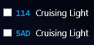

welchen Unterschied gibts da bei der FA.
Ich habe 114 .
Ändert die FA auch in der Codierung etwas , normalerweise nicht denk ich ??

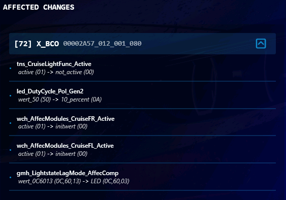

Über SVT Compare kannst Du dir anschauen was passiert, wenn Du eine Option (also z.B. 114) raus nimmst.
Wenn ich bei meiner GS die Option 5AD rausnehmen würde, dann würde sich folgendes ändern.

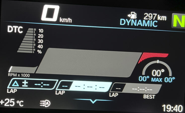

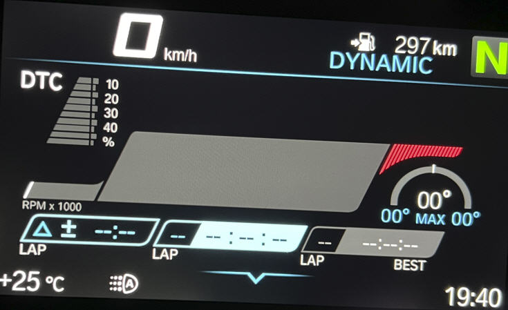

Ich danke allen Autoren dieser Nachrichten, die mir bei der Verwendung von BU geholfen haben. Ich schreibe aus Italien und verwende den Übersetzer.
Ich bin nicht sicher, ob ich verstehe, ob der Sportbildschirm 3 vollständig funktioniert. Bei meiner R1250RS funktioniert die horizontale Leiste des Drehzahlmessers nicht. Gibt es diesbezüglich Erfahrungen?
Nutze die Cheats von @Frostie und dann wird das Problem gelöst.

Danke, ich habe diesen Cheat-Code verwendet... aber der Drehzahlmesser funktioniert nicht, ich verstehe nicht, was ich falsch gemacht haben könnte...
