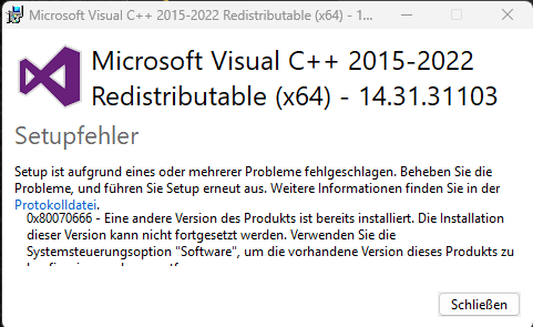

Sorry - ich muss mich als Newbie outen...
Ich hab BU erworben und hab ein Problem bei der Installation am Notebook (Win11).
Wenn ich die REQUIRED_vcredist.x64 installieren möchte. bekomm ich nen Fehler:
BU konnte ich aber Problemlos installieren.
Allerdings fehlt dadurch ja jetzt ESYS - richtig?
Kann mir hier jemand weiterhelfen....?
Ist leider doch alles anders als frühe rzu Zeiten von DIS, Inpa, NCS & Co.
Danke im Voraus!

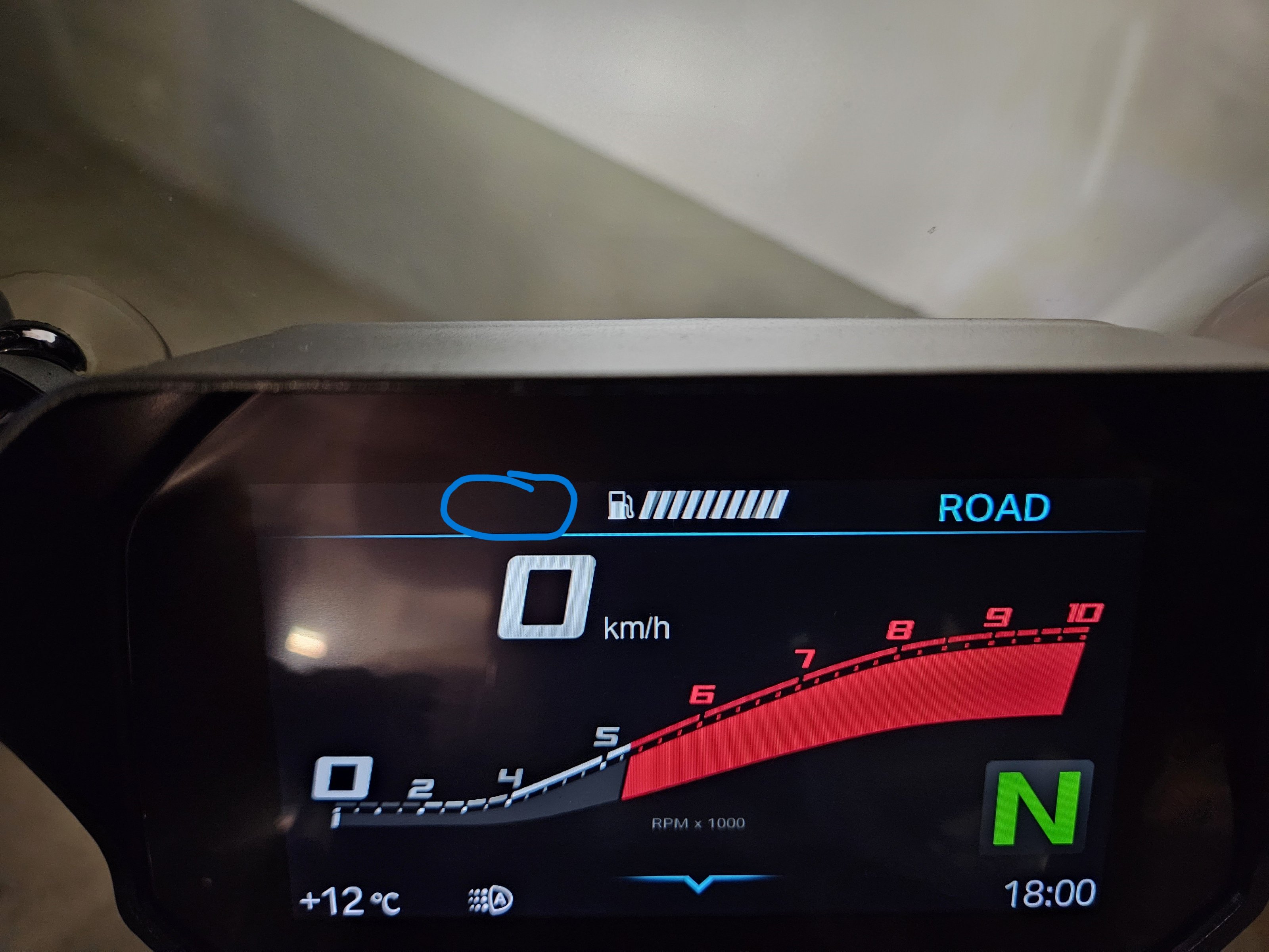

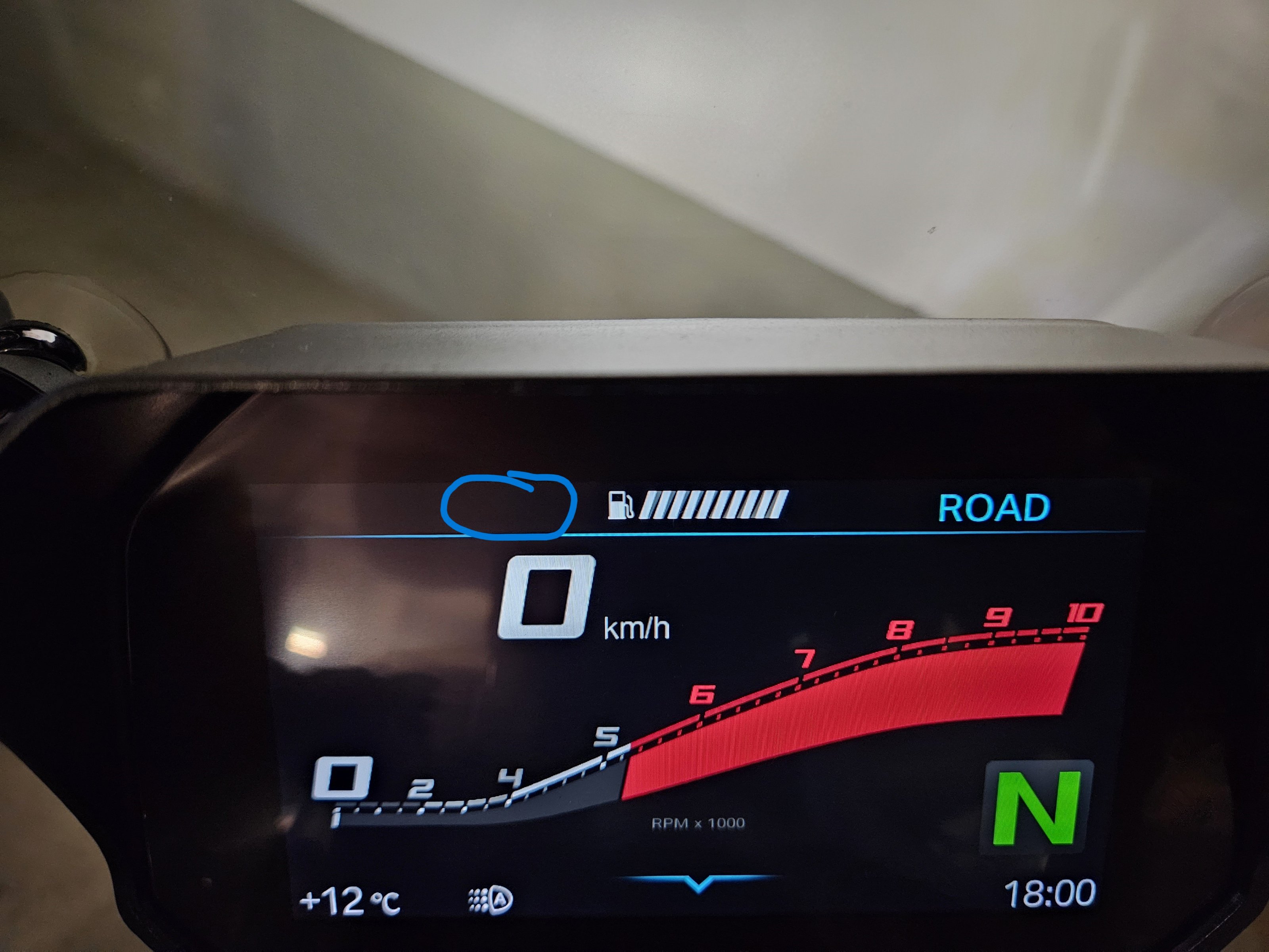

Hallo zusammen,
weiß jemand wie man die Restkilometeranzeige dauerhaft neben der Tankanzeige anzeigen kann?
Analog der Anzeige, welche die Reserve (Kilometer und Tank) in gelb anzeigt.
Ich danke euch!

@hirnduebel Also ohne weitere Informationen habe ich diese Kommentare:
  • die Fehlermeldung sagt doch, dass die notwendige Runtime schon installiert ist, kannst du BU starten ohne diesbezügliche Fehlermeldung, dann ist die Installation der Runtime nicht notwendig (weil ein anderes Programm die schon installiert hat), dein Bild zeigt doch, dass BU läuft, also du baust du dir Probleme nur selbst die nicht existieren,
  • Warum sollte ESYS fehlen? Wenn du es brauchst, dann ja, sonst nicht.

Hallo zusammen,
Ich danke euch!
… ja, wenn BMW via Display-Firmware diese Funktion implementiert.
Reichen die vorhandenen Tankanzeigen nicht?

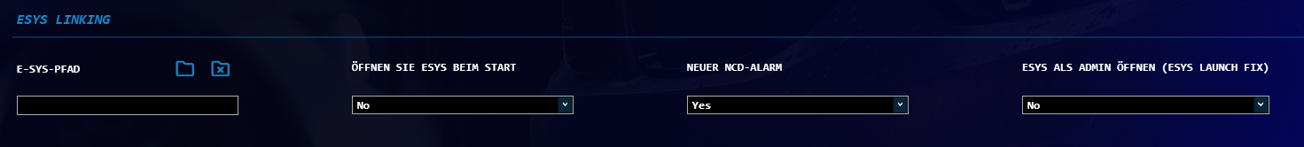

Hmmm, die Readme von BU liest sich so, als bräuchte BU e-SYS (grundsätzlich).
Wenn dem nicht so ist, kann ich s ja weglassen, starten tut BU ohne Fehler.
Hab auch nur im ersten Post hier gesehen, dass in den Einstellungen der Pfad zu e-SYS angegeben ist (in dem Screenshot).
Danke dir für deine Hilfe!
… der Pfad wird angegeben, damit BU auch weiß wo die PSdZ-Daten liegen. Welche Version hast du denn kopiert bzw. geladen?
Ich hab die Version installiert, die ich mit meinem Key per Link geschickt bekommen habe:
Edit: Seh ich das richtig, dass man e-sys zwingend für die Nutzung von BU benötigt?
Und wenn ja, wo bekommt man die benötigte Version und diese PSdZ-Dateien?
Ich komm noch aus der Codierzeit der E-Baureihen - sieht heute etwas anders aus…

Mein Wunsch ist es alles auf "einer Anzeige" zu haben. Analog der Reserveanzeige.
Das heißt, dass du von Anfang an die Restkilometeranzeige haben willst? Also auch wenn du vollgetankt hast?
Bei mir geht das, aktiv codiert habe ich es nicht aber die komplette Reichweite wird angezeigt und zwar schon vor der Reserveanzeige.
Codier dir mal die Intake-Lufttemperatur mit rein. Das habe ich mal gemacht und glaube, dass damit auch die km-Anzeige kam…ist aber nur eine Vermutung.
Was für eine Maschine hast du?
