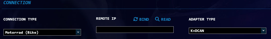

In den Einstellungen habt ihr aber schon BMW MOTORRAD und ENET ausgewählt?
hirnduebel
hirnduebel
03.10.2024
302
Mindelheim
R1200GSA(LC)
Jupp, und natürlich auch auf Read und dann auf Bind. Aber es kommt schon keine IP Adresse, wenn ich auf Read klicke.

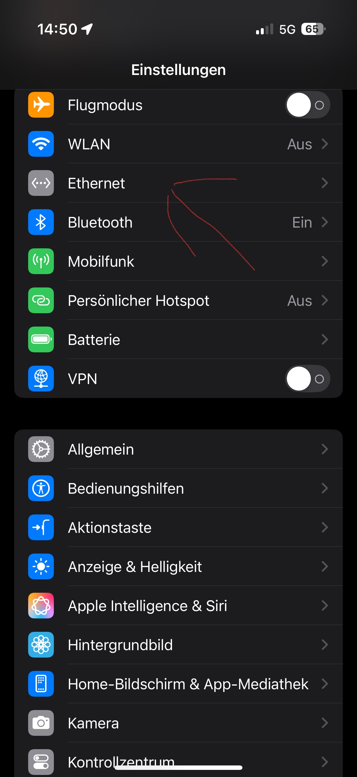

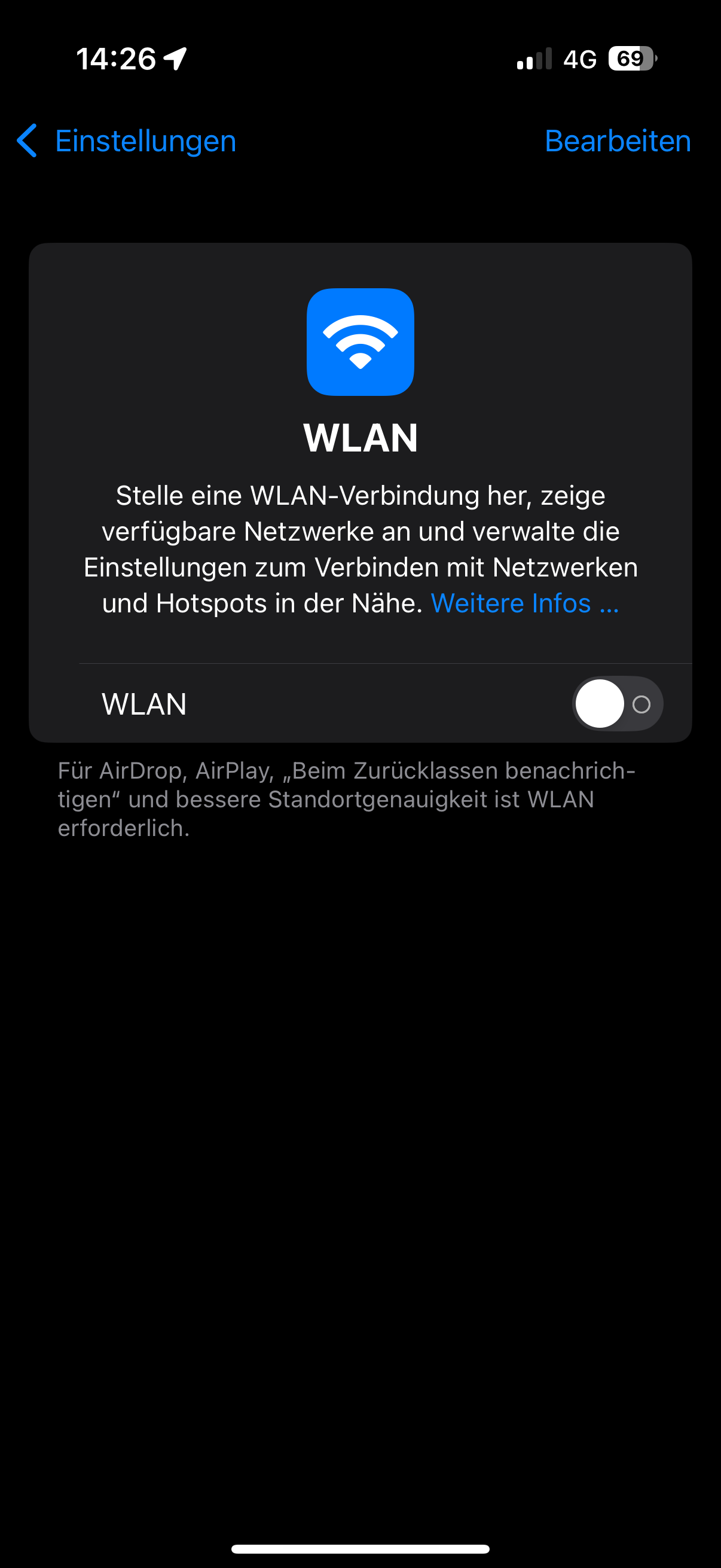

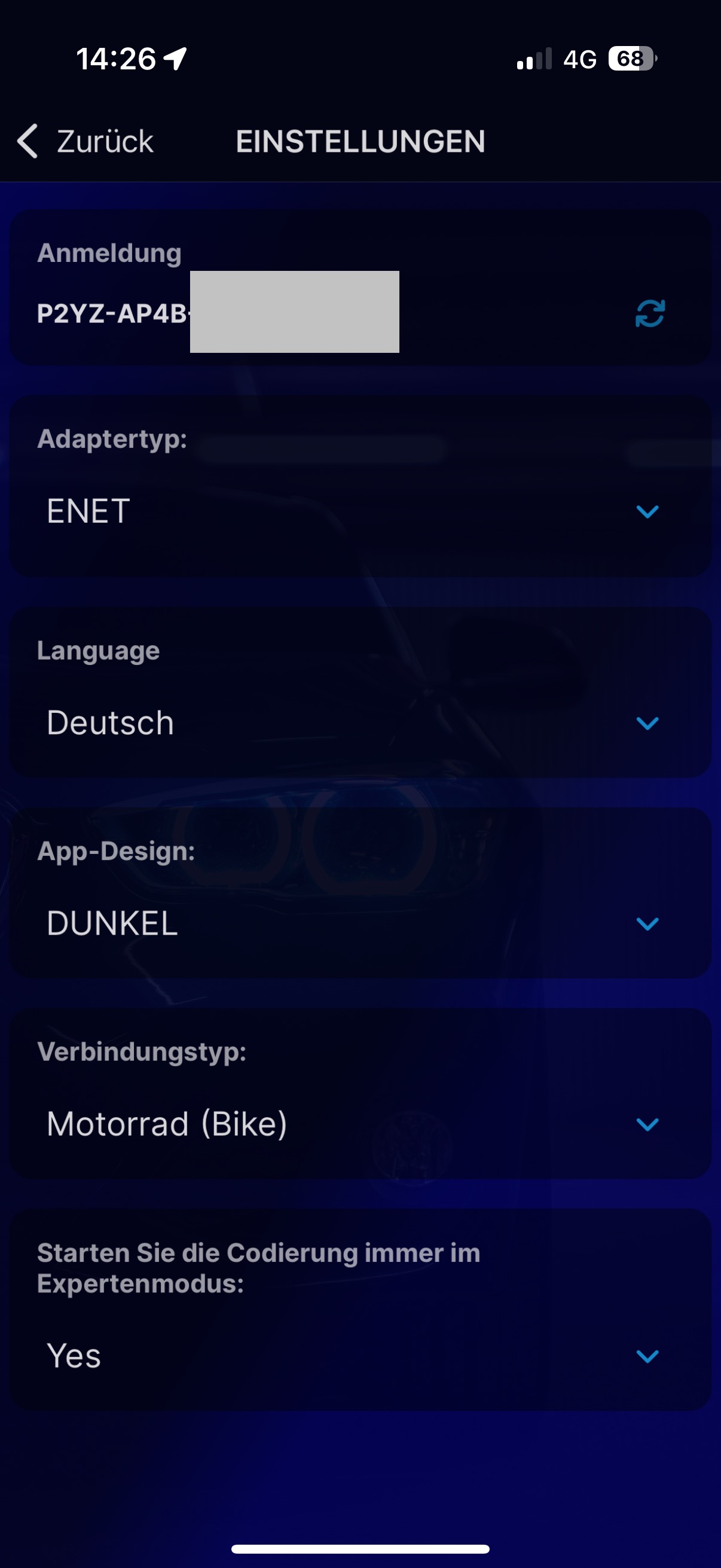

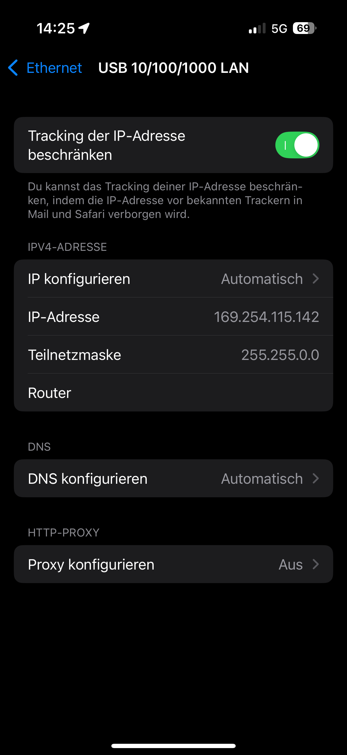

Ich habe jetzt mal Screenshots mit meinem iPhone gemacht. Das dürfte auf dem iPad dann ähnlich aussehen.
Hier die Einstellungen bei BU:
Falls du diese Meldung hast, WLAN ausschalten:
WLAN ausschalten:
Mit dem USB->LAN-Adapter müsste der auch in den Einstellungen zu sehen sein:
Und eine Netzwerkadresse haben:

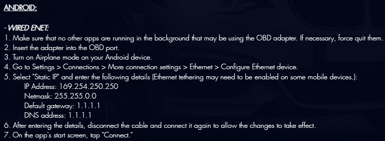

Ich werde es einfach mal mit der manuellen IP-Vergabe testen, bei Android ist das wohl eh so vorgesehen (dann könnte das ja bei Windows und iOS auch funktionieren):
