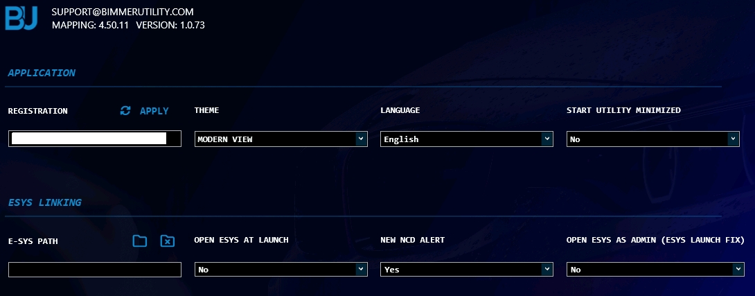

Seh ich das richtig, dass man e-sys zwingend für die Nutzung von BU benötigt?
Und wenn ja, wo bekommt man die benötigte Version und diese PSdZ-Dateien?
Du brauchst für die Nutzung von BU kein e-sys. Du lädst den Installer, den Du per Link mit dem Key erhalten hast, installierst damit BU und fertig.
Bei mir ist auch kein e-sys installiert und BU läuft einwandfrei.
Du kannst e-sys installieren und BU sagen, wo es installiert ist, damit es dieses nutzen/starten kann.
Dafür sind die Einstellungen bzgl. e-sys Pfad da.

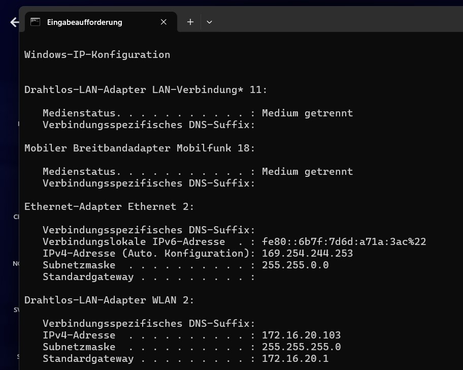

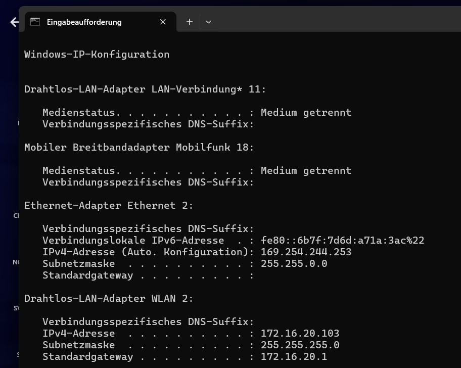

Eigentlich trägt man gar keine IP ein, sondern drückt nur auf "Read".
Du könntest aber mal, wenn alles angeschlossen ist, die Eingabeaufforderung öffnen und mittels "ipconfig" nachschauen, welche Netzwerk Adapter Windows denn sieht.
Da sollte ja dann, wenn alles richtig läuft, dein Adapter auftauchen inkl. einer IP-Adresse.
Nachtrag:
So sollte das aussehen, wenn alles angeschlossen und die Zündung eingeschaltet ist.
Ethernet 2 ist der OBD Adapter.

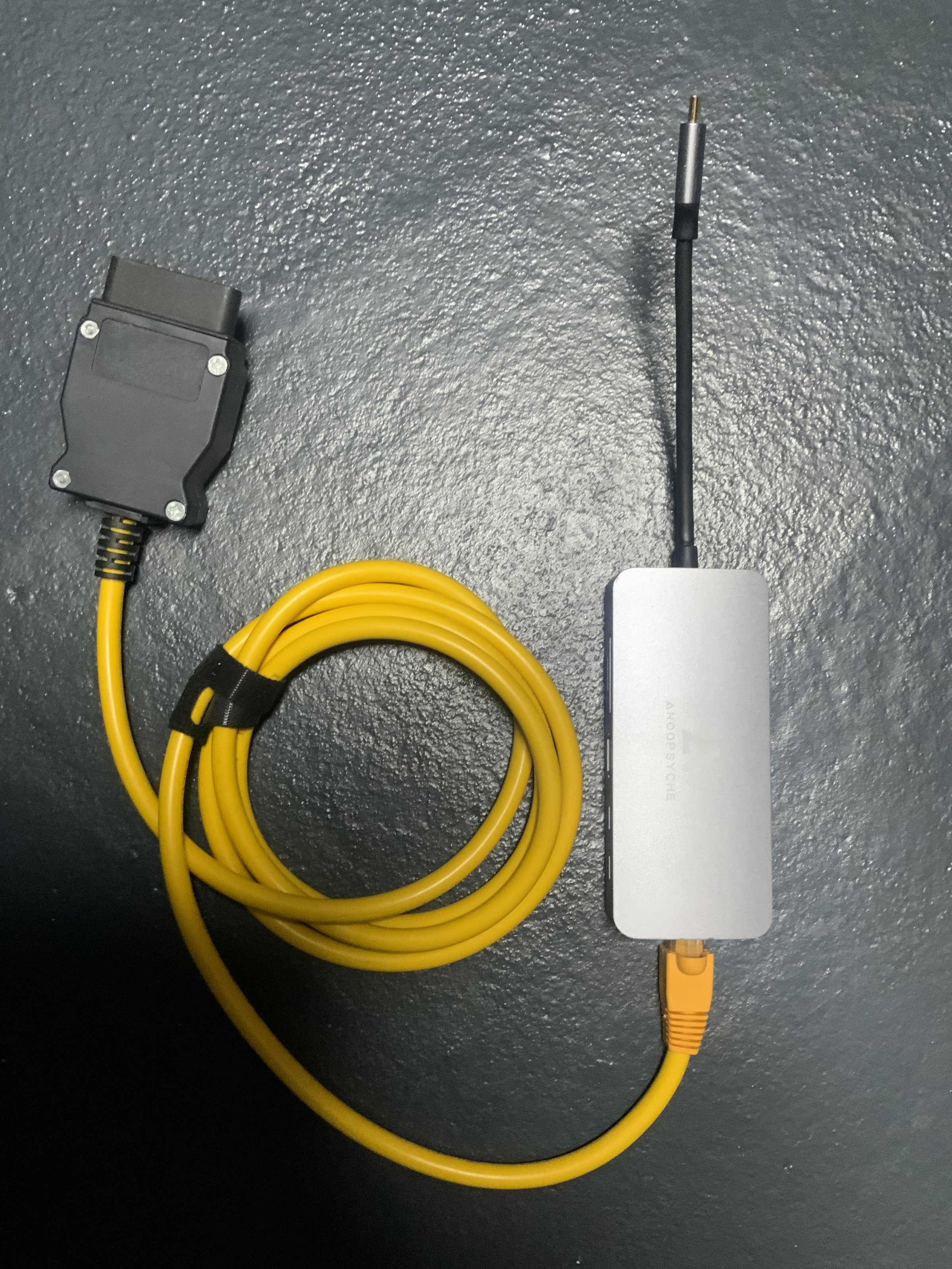

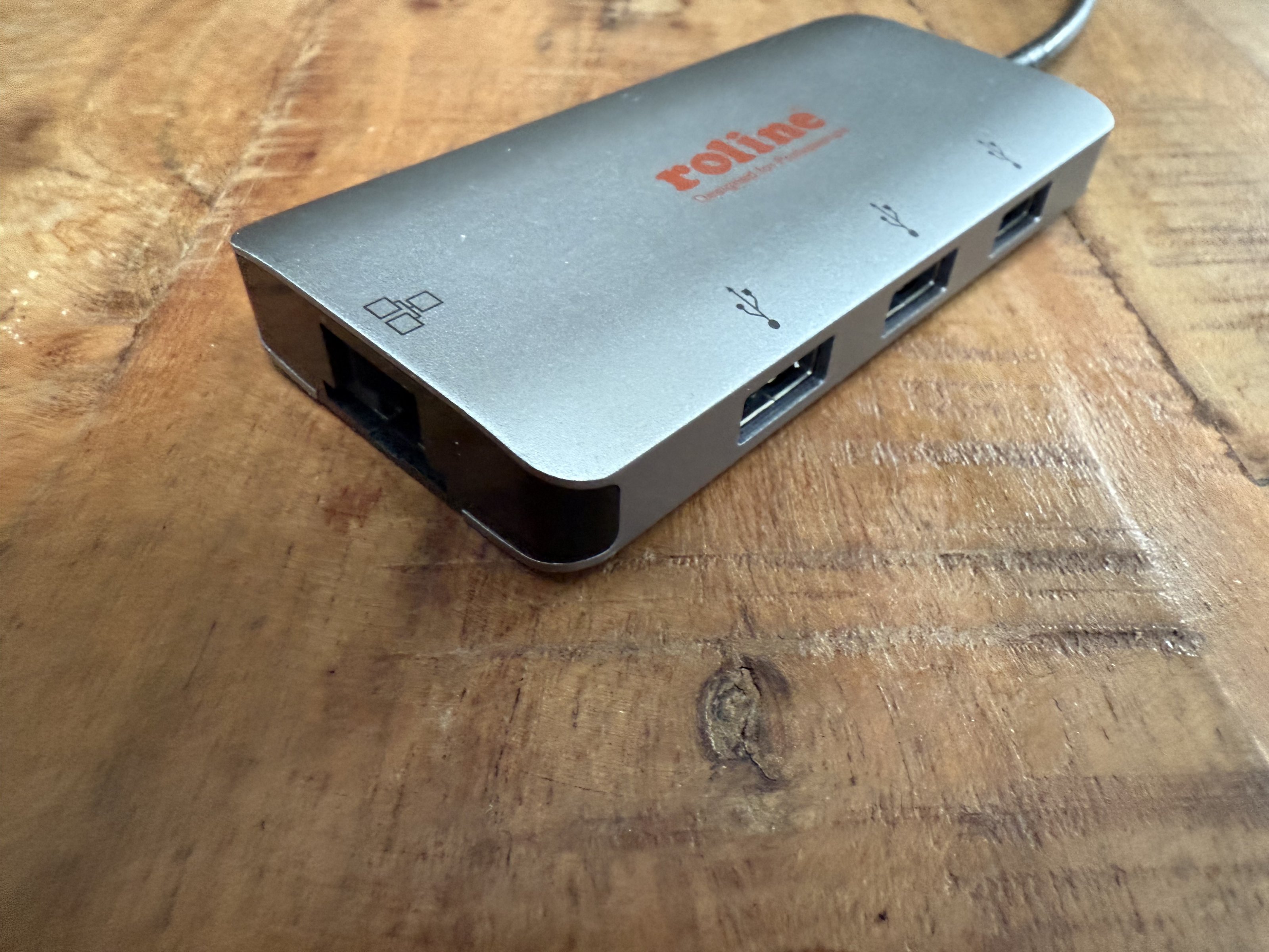

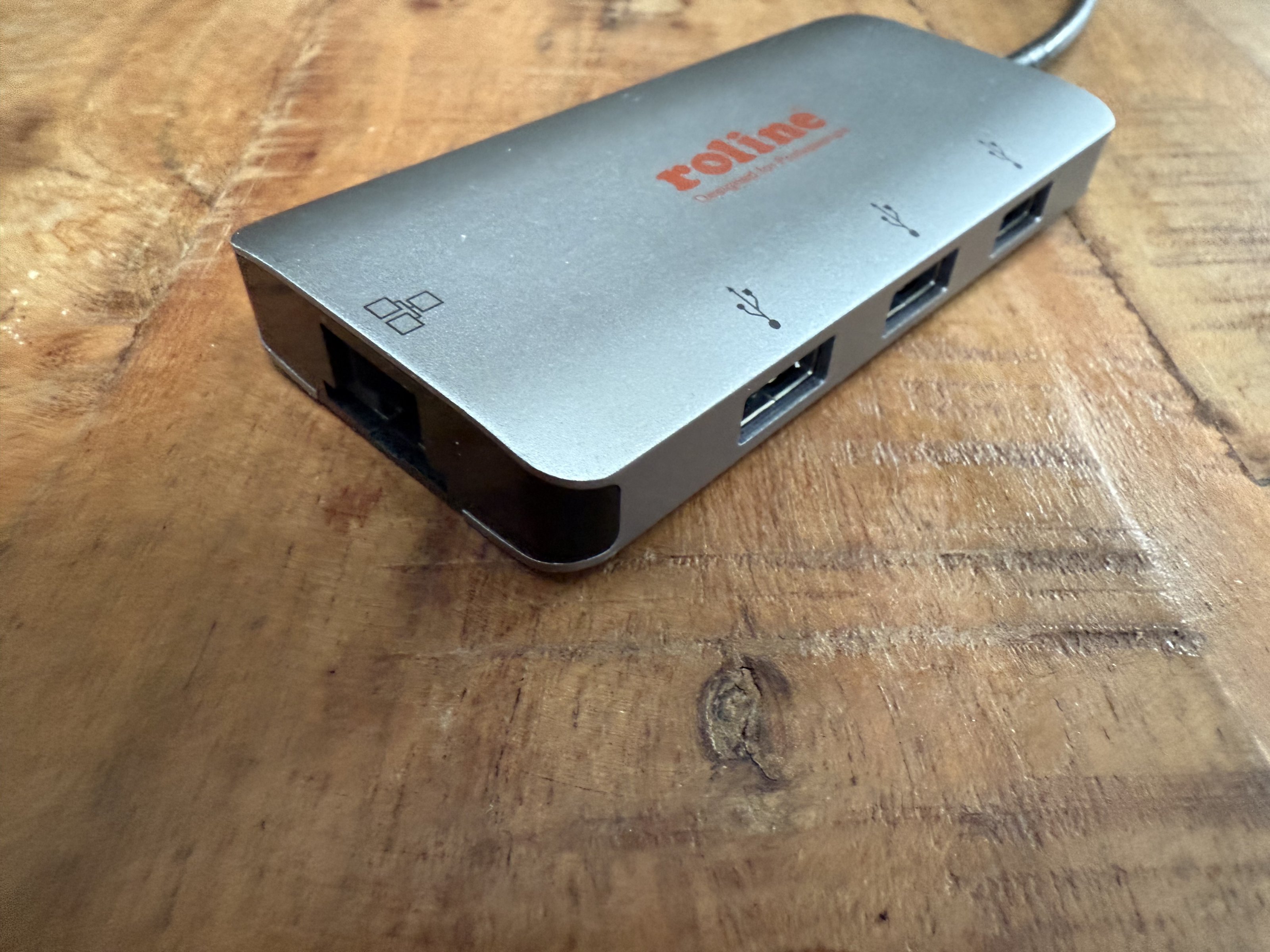

Ich habe zwei andere Fragen. Benutzt jemand ein iPhone 16 zum Programmieren?
Welchen Adapter (USB-C auf LAN) benutzt ihr dann? Funktioniert ggf. auch der, den man für ein Macbook nimmt?
Nutze einen ähnlichen Adapter von Ali mit dem iPad und BU. Das ist problemlos.
Denke nicht, dass es hier einen speziellen braucht….

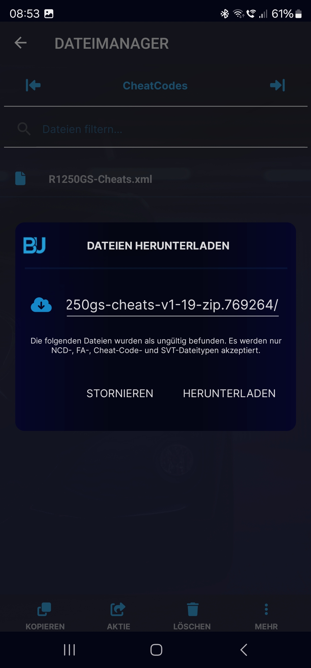

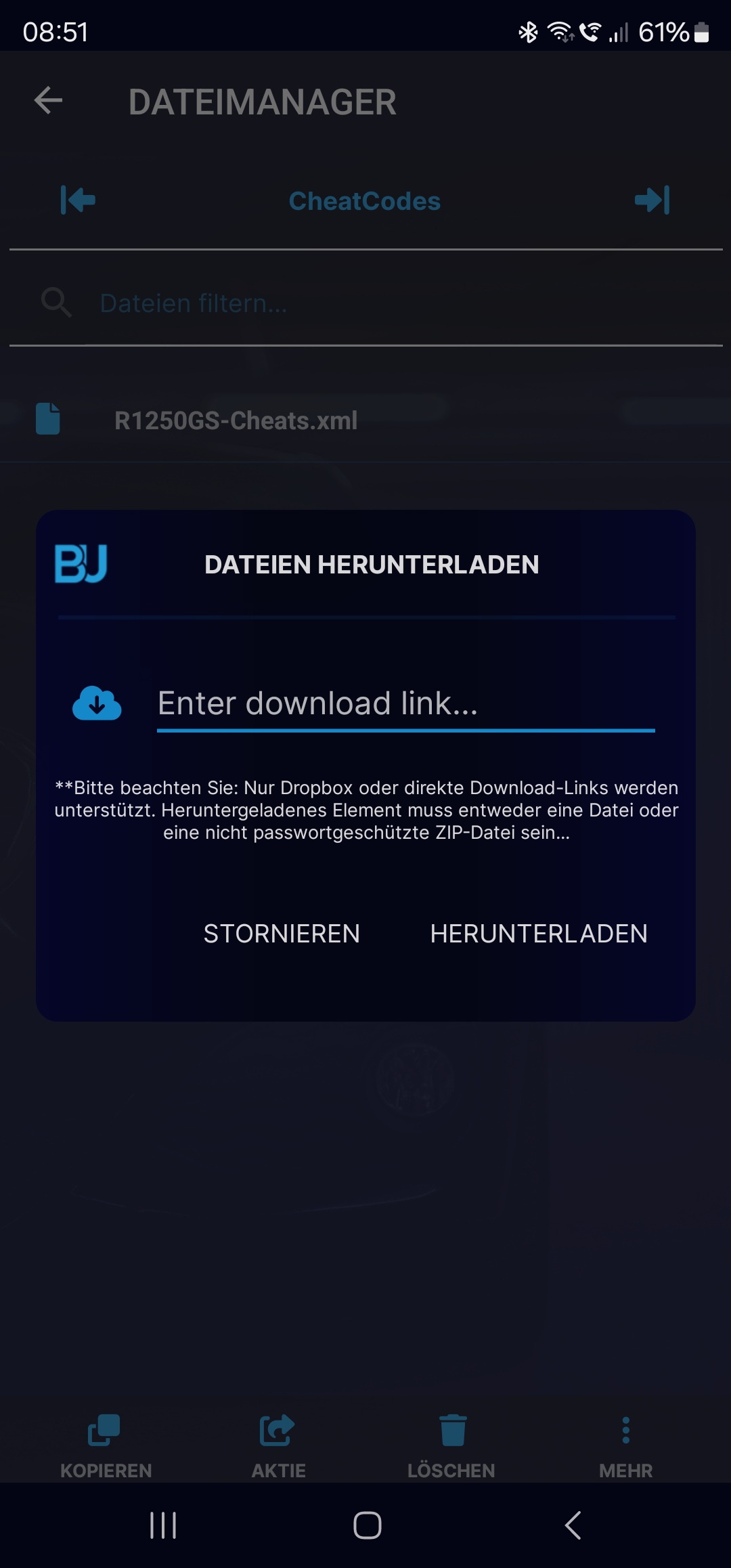

Probiere mal in xBCO die Einstellung "sdl_AddLightLockWhileDDL_Active"
Ändern auf 00 und die Nebler sollten sich auch bei aktiviertem Tagfahrlicht einschalten lassen.
Nachtrag.
Ich habe die Einstellung mal mit in die Cheats gepackt.

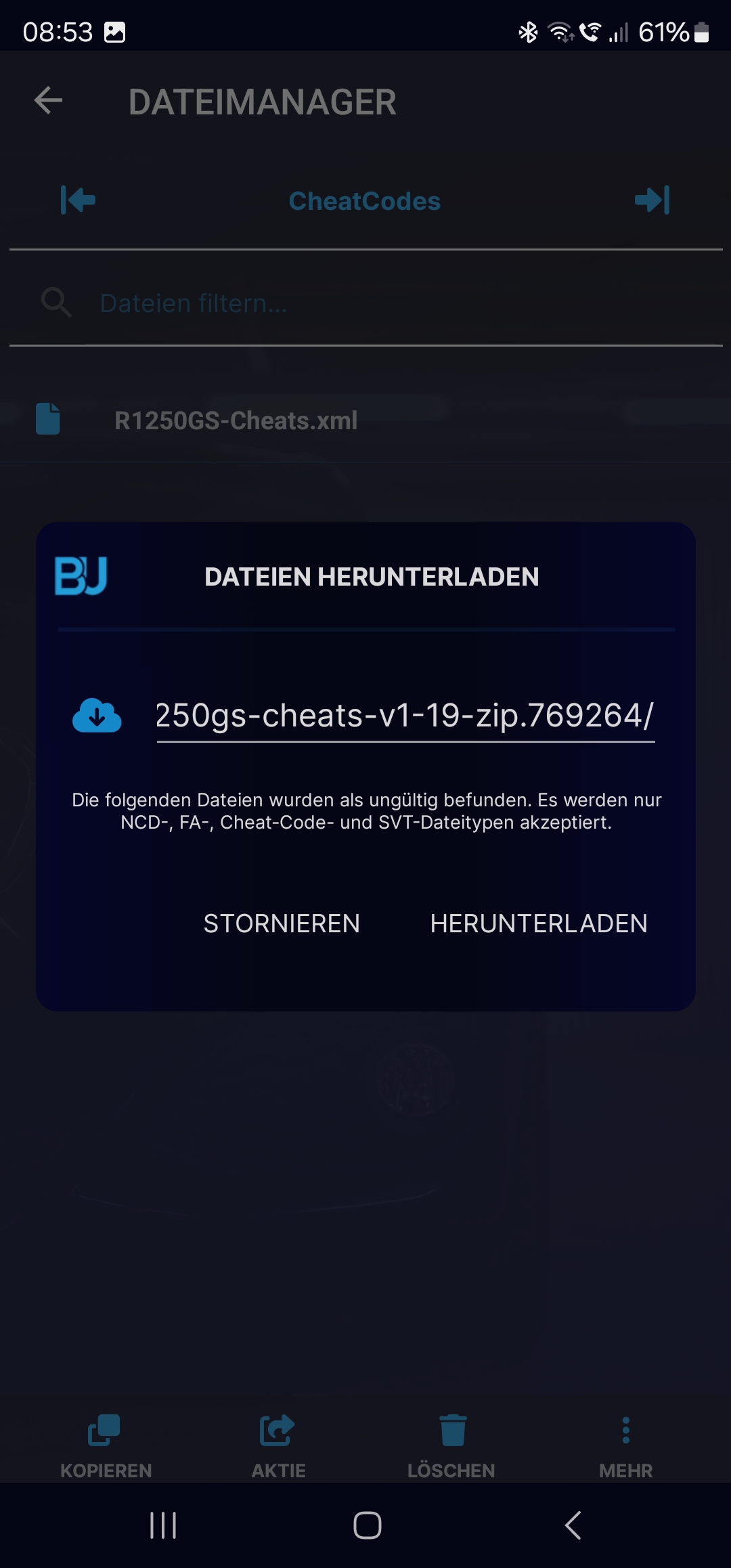

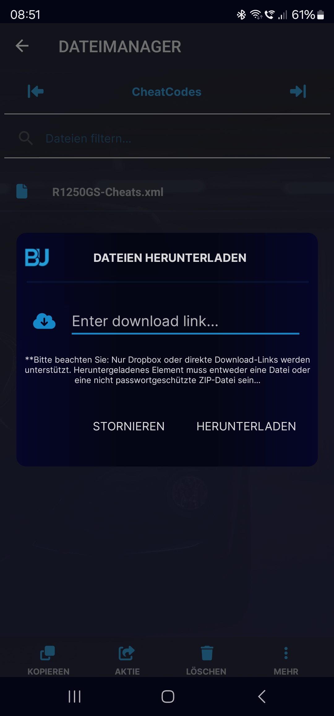

Könntest Du die Cheats als nicht ZIP Datei anhängen? Mit der BU App auf meinem Samsung kann ich keine ZIP Datei als Link herunterladen...
Gruß Matthias

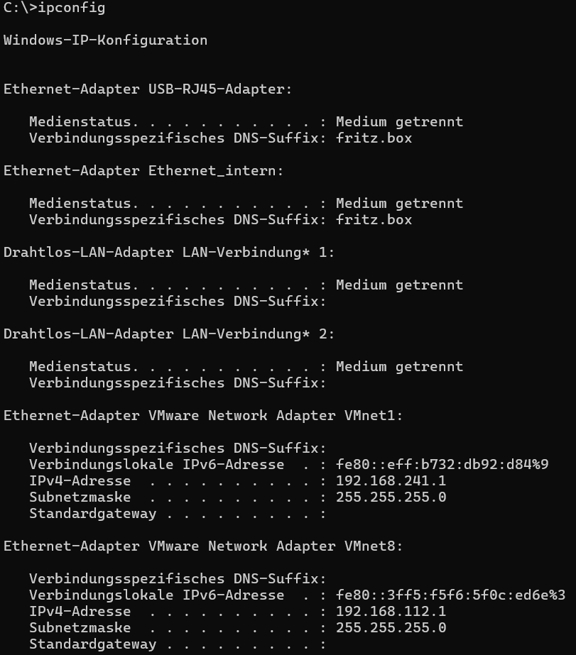

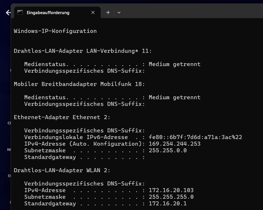

Nachtrag:
Das sieht bei mir sogar mit einem neuen USB-C/RJ45-Adapter so aus...
Nachtrag: Ich hab es nun auch noch mal mit einem anderen eNet-Kabel probiert, das gleiche Ergebnis.
Auch, wenn ich es mit dem iPad probiere - auch da bekommt der Netzwerkadapter keine IP-Adresse.
