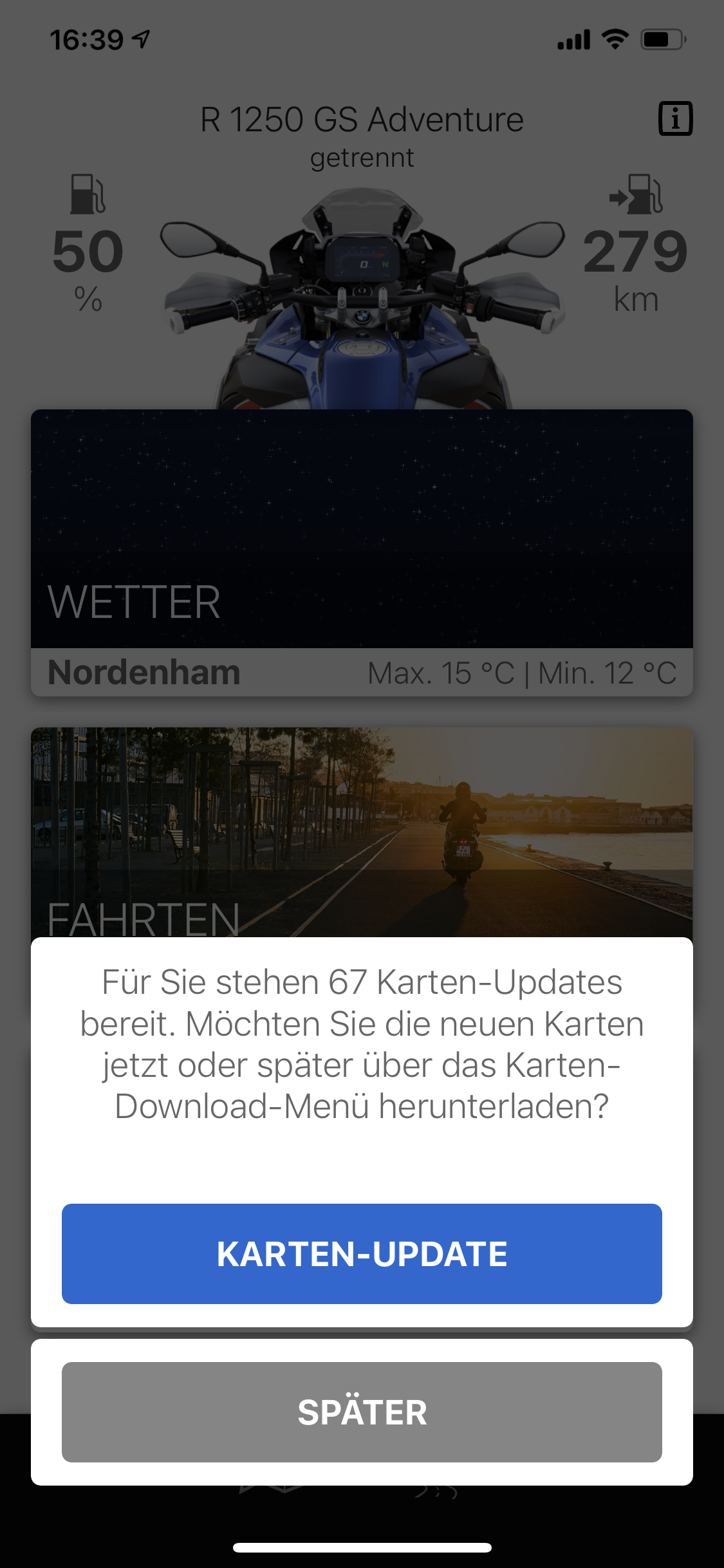

Es gibt ein neues Update für die App.
Und in dem Zuge wird auch gleich neues Kartenmaterial angeboten.
Argh...

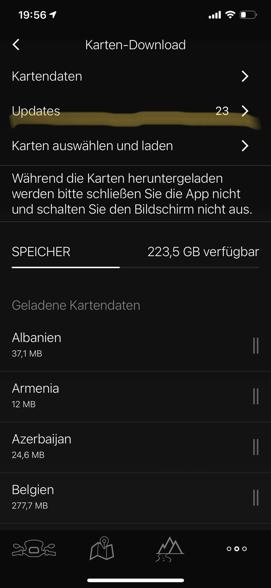

bei iOS werden die neuen Karten beim Update direkt angezeigt und kann auch später unter „Karten-Download„ abgerufen werden. Europa gesamt über 19 GB.
Für spontanes Routing findet die Software interessante Routen, da kommt der Navigator nicht ran. Import von GPX Daten funzt auch, jetzt fehlt nur nach die Kartendarstellung für die GS, wie bei der RT. Dann wäre ich auch bei einem Modellwechsel dabei.

BMW ist anscheinend lernfähig, wenn jetzt (wieder) die Kartenupdates angeboten werden. ;)
Bei mir hatte sich die App am Samstag gleich mal wieder aufgehängt - Karte und Anzeige bleibt einfach stehen. Das Problem war eigentlich schon weg. Hoffe das wurde jetzt nicht wieder eingebaut. Werde ich bei der nächsten Tour prüfen - im April 2021.
Die Karten wollte ich jetzt mal wieder löschen und neuinstallieren, da ich noch nicht wusste das das jetzt angezeigt wird, aber meine Karten werden nicht gelöscht. Da steht nur - Bitte warten... und nach 30 min. Ist das Bitte warten... weg und die Karte noch da. :/
