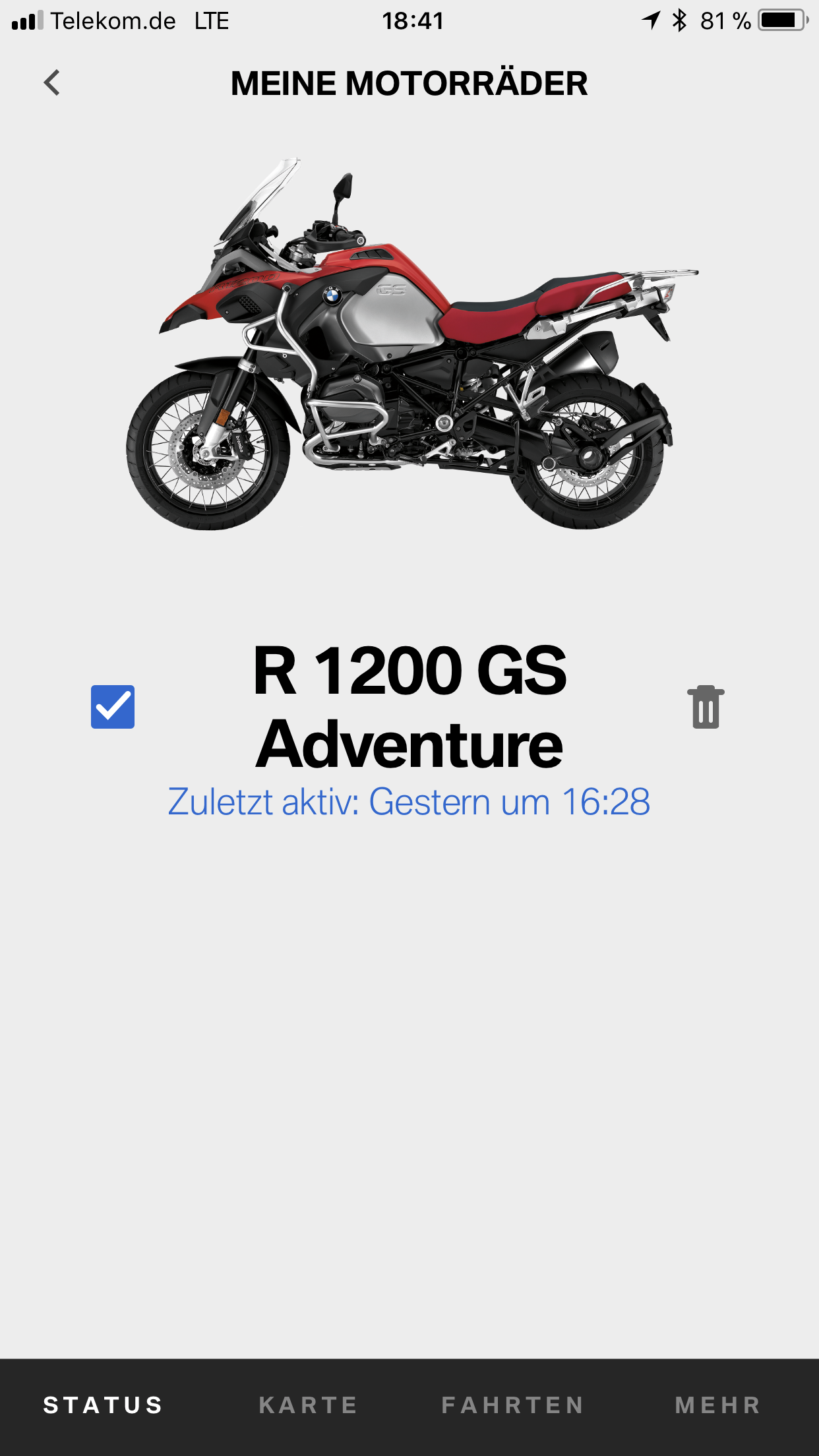

Die Connected App hat auch vollen Zugriff auf das TFT/Connect.
Leider hatte ich am Wochenende die Aufzeichnungsfunktion in der Connected- App noch nicht aktiviert und den Zugriff im iPhone auf die Karten freigegeben. Es war meine erste Ausfahrt! ...in diesem Jahr und mit der Maschine!
Ich war ungefähr zweieinhalb Stunden unterwegs mit diversen Fotostops. Dabei habe ich jedesmal die Zündung aus gemacht, aber das Helm- Kommunikationssystem angelassen.

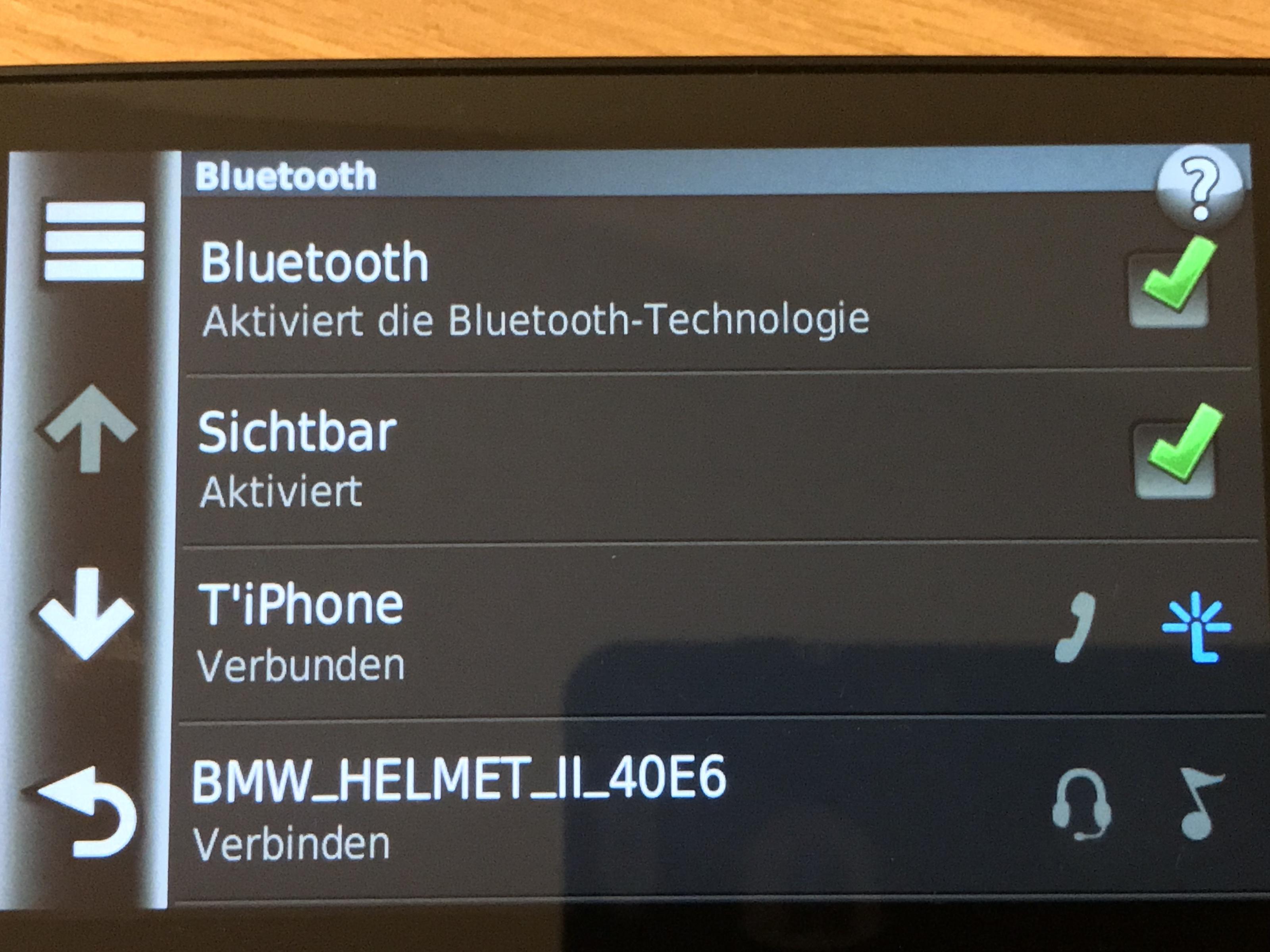

Beim Start funktionierte jedes Pairing! Helm zum Navigator VI und zum TFT/Connect sowie iPhone zum Navigator VI und TFT/Connect.
Am Navigator VI habe ich aber bei den Bluetooth- Verbindungen mit dem iPhone nur den Haken beim Smart Link gesetzt.

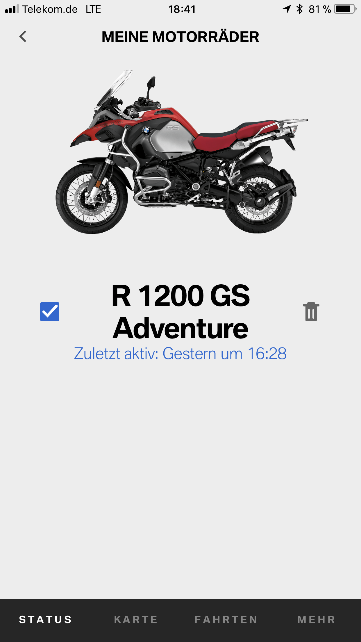

Den Haken bei SmartLink kann man nur setzen wenn ein Smartphone mit entsprechender App verbunden ist! Also ist das Smartphone auch verbunden. Siehe die angehängten Bilder.
