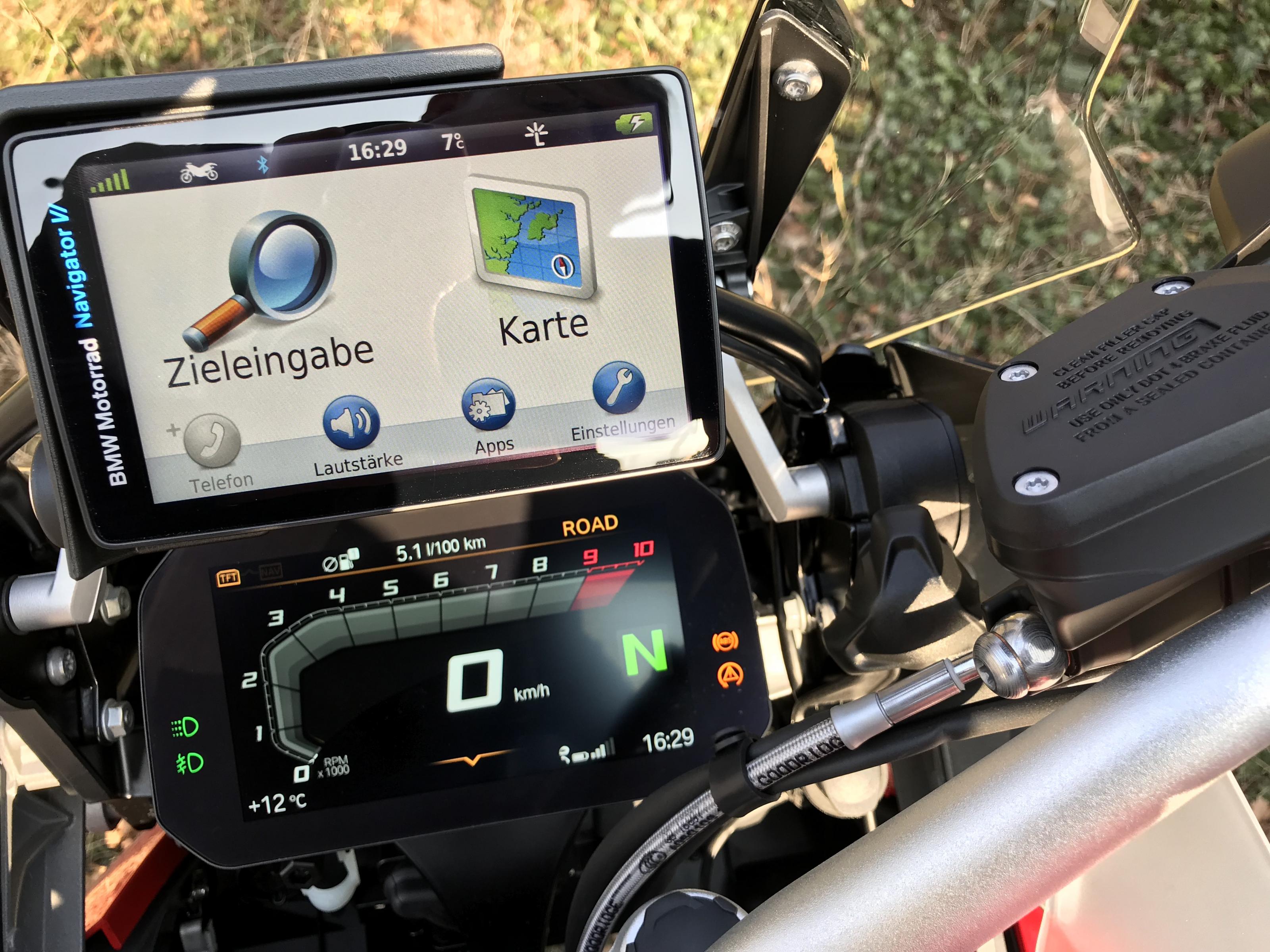

Wenn man sich das Bild genau ansieht sieht man, dass das Handy mit dem TFT gekoppelt ist und bei N6 nur die Datendienste.
Die Handybedienung über das TFT ist so schön einfach.
Die Garmin Smartphone Link App musst du installiert haben.

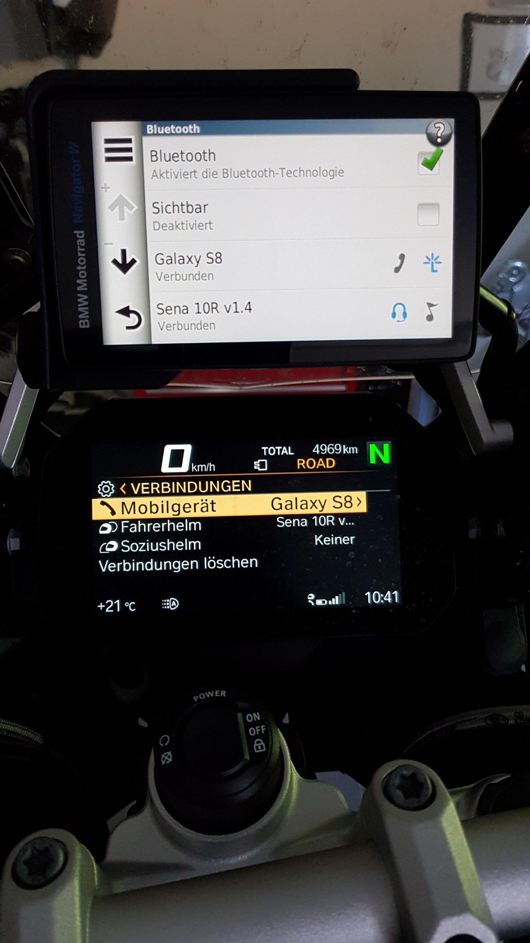

Ja man kann iphone und jedes andre Handy gleichzeitig mit mehreren BT Geräten verbinden.
In diesem Fall ist Handy mit Navigator (Anzeige im Handy: BMW NAvigator VI..) und dem den TFT ( Anzeige Handy ICC6.5) verbunden.
Da TFT möchte gerne hier als Master ( Relaisstelle) fungieren.

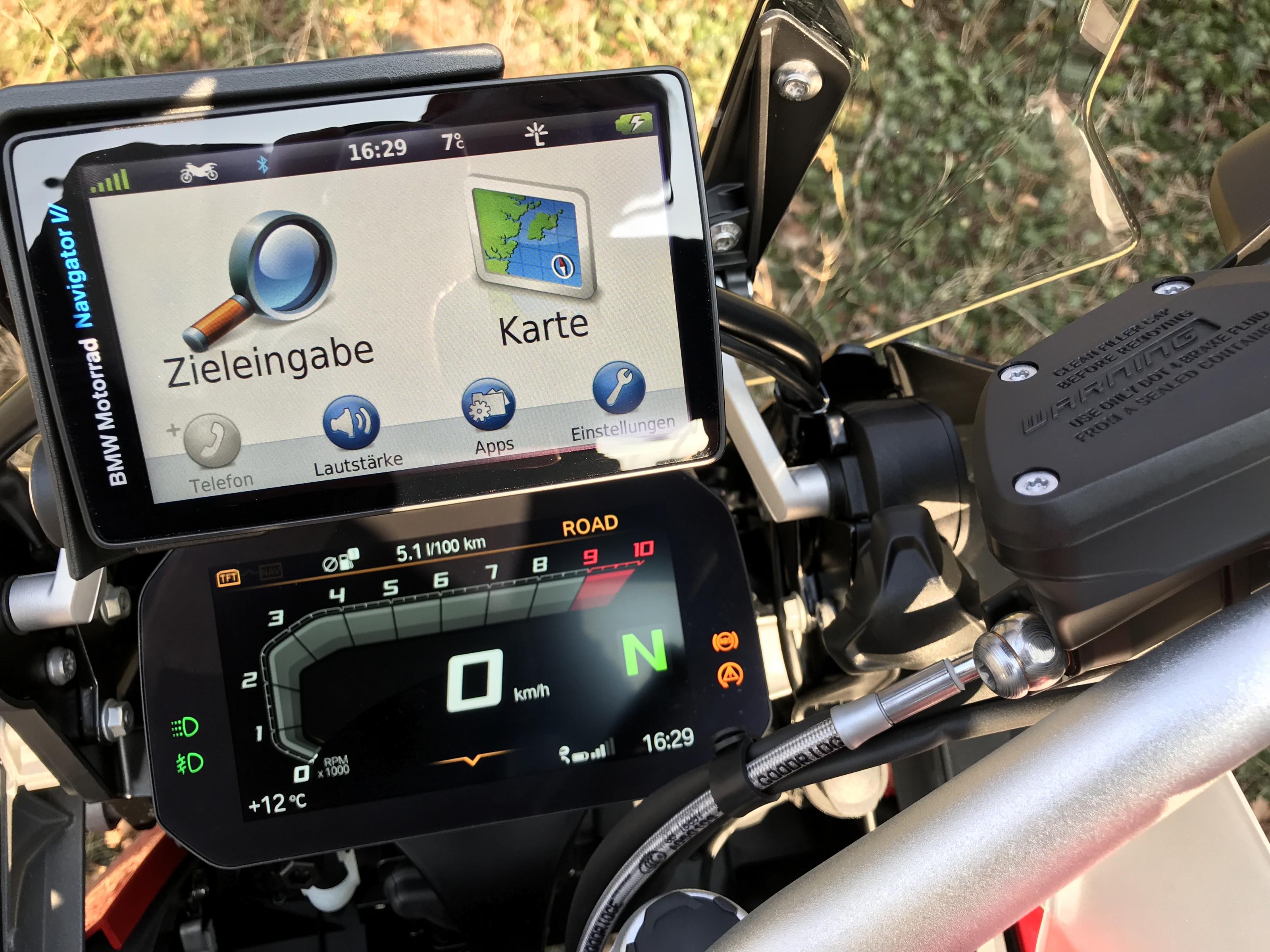

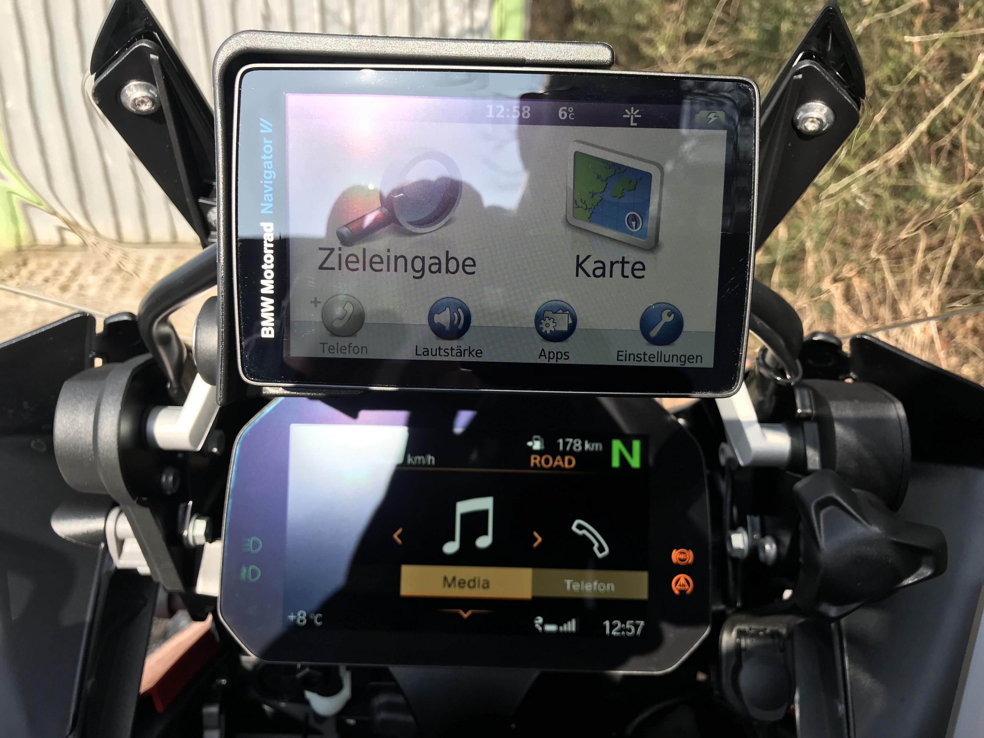

Also bei mir funktioniert das Pairing mit vollem Funktionsumfang am Navi sowie im TFT/Connect.
Ausgangskonfiguration:
iPhone 7+
BMW Navigator VI
BMW Helm 7 mit Kommunikationssystem
TFT/Connect- System (BMW R 1200 GS Adventure Bj.2017 Mod. 2018)
Alle Geräte sind auf dem neuesten Softwarestand!
1. Pairing
iPhone 7+ Þ mit dem Navigator VI
(Smart Link- App ist installiert)
Wichtig, im Navigator die Verbindung Telefon & Medien nicht bestätigen!
So dass nur die Smart Link- Verbindung genutzt wird.
2. Pairing
BMW Helm 7 mit Kommunikationssystem Þ
3. Pairing
iPhone 7+ Þ mit dem TFT/Connect- System
(Connected- App ist installiert)
4. Pairing
BMW Helm 7 mit Kommunikationssystem Þ mit dem TFT/Connect- System
Jetzt lässt sich alles nutzen.
Smart Link auf dem Navi und Navi mit dem Helm- Kommunikationssystem. Weiterhin die Media, Telefon, Navigation am TFT/Connect- System.
Hier noch zwei Fotos auf denen man das Pairing erkennen kann.
