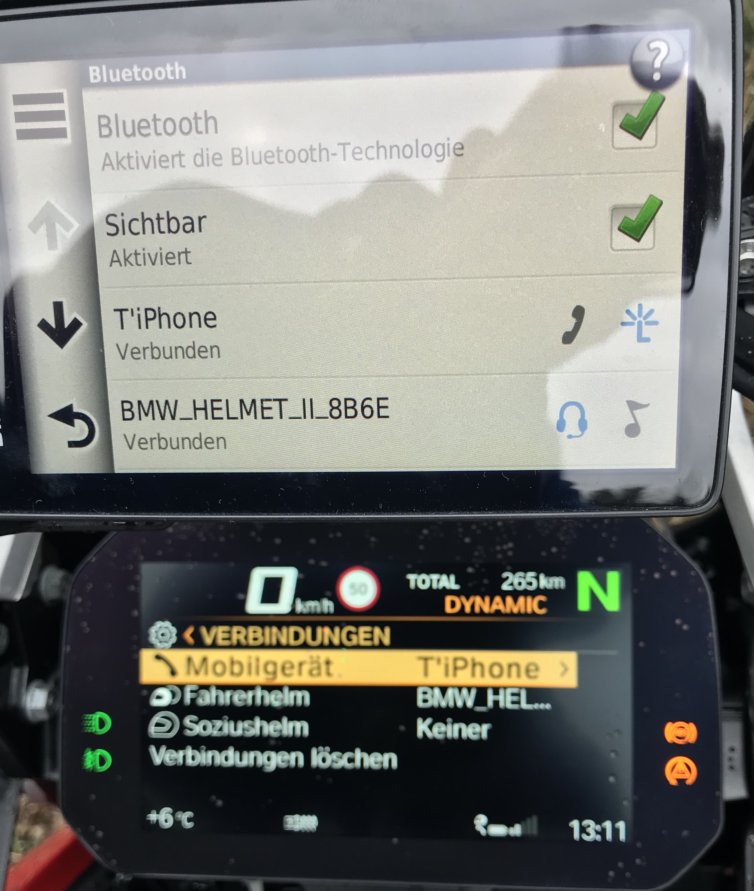

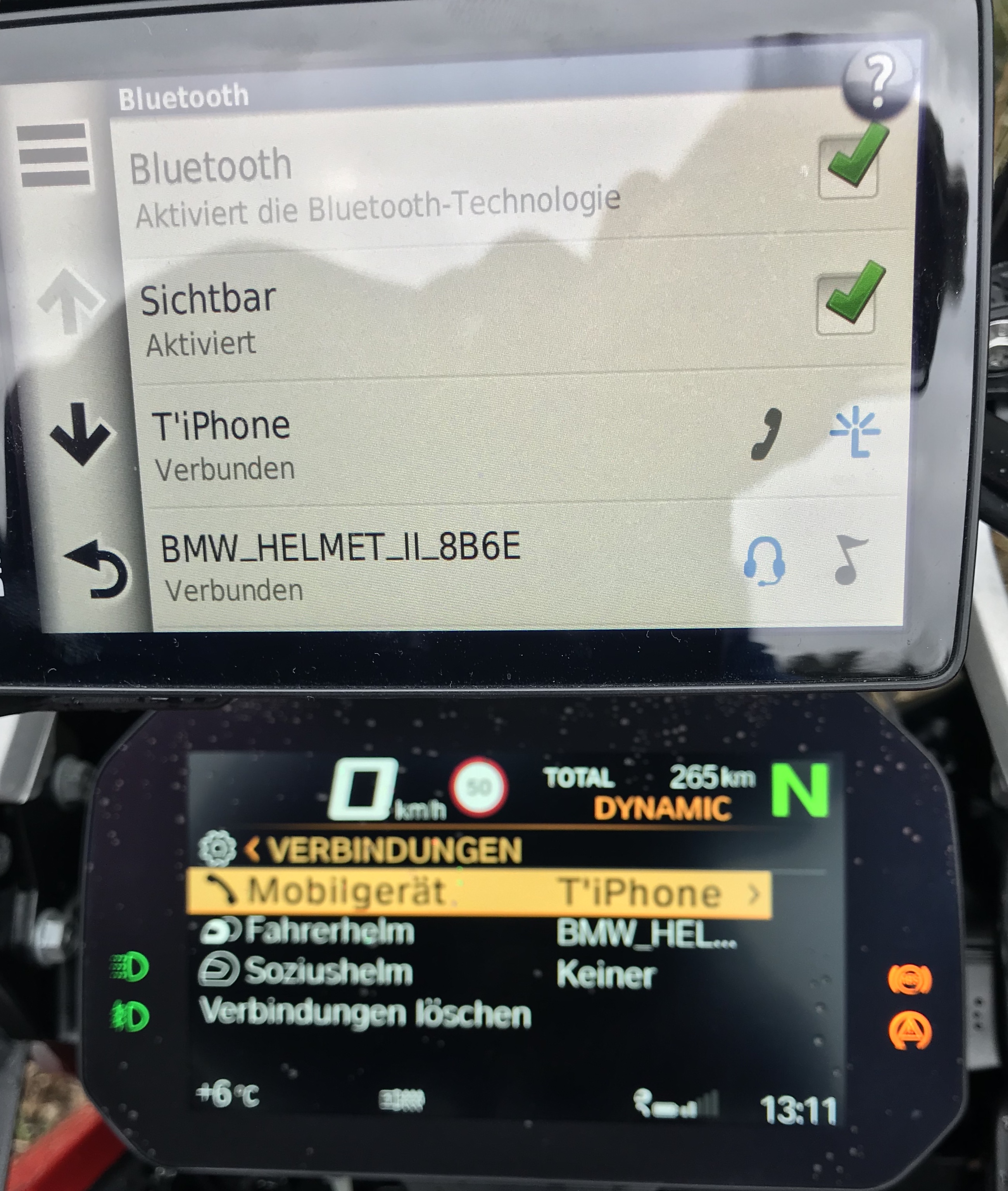

Bei meinem ersten Versuch ging das Pairing und die Nutzung der genannten Geräte auf Anhieb und problemlos.
Genau wie ich es im Post #31 geschrieben habe. Genutzt habe ich es beim ersten Mal nur sporadisch um es eben zu probieren.
Nun also zum zweiten Mal im Einsatz, mit dem Ziel es ausgiebig zu testen.
Das Pairing der Geräte ist noch das Gleiche wie beim letzten Mal, nur mit ein paar Tagen Unterbrechung.
Als erstes habe ich den Navigator VI in die Halterung eingesetzt und das Kommunikationssystem am Helm eingeschaltet. Danach die Zündung am Motorrad.
Das TFT/Connect verbindet sich mit dem Mobiltelefon und dem Helm, der Navigator VI mit dem Mobiltelefon, aber es kommt nicht mehr zur Verbindung zwischen Navigator VI und dem Helm Kommunikationssystem 7.
Mehrmals probiert, also alles an und wieder aus, geht nicht!
Daraufhin, habe ich alle Pairings gelöscht und die Geräte mit neuen Pairing verbunden.
Am Navigator VI die Medien- Funktion und Telefonieren deaktiviert, nur die Smart- Link Funktion aktiviert!
Nun funktionierte es wieder wie im Post #31 beschrieben.

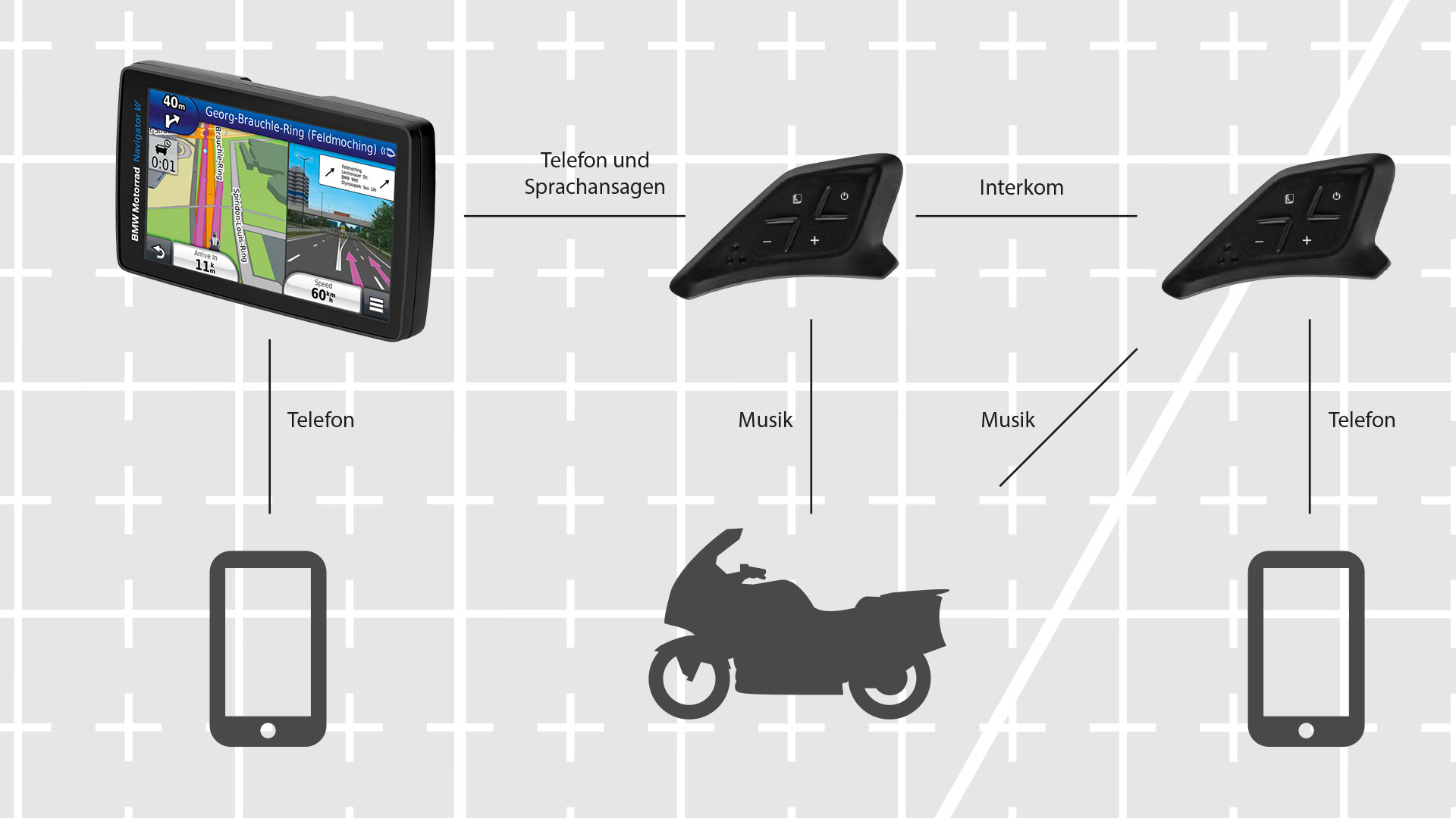

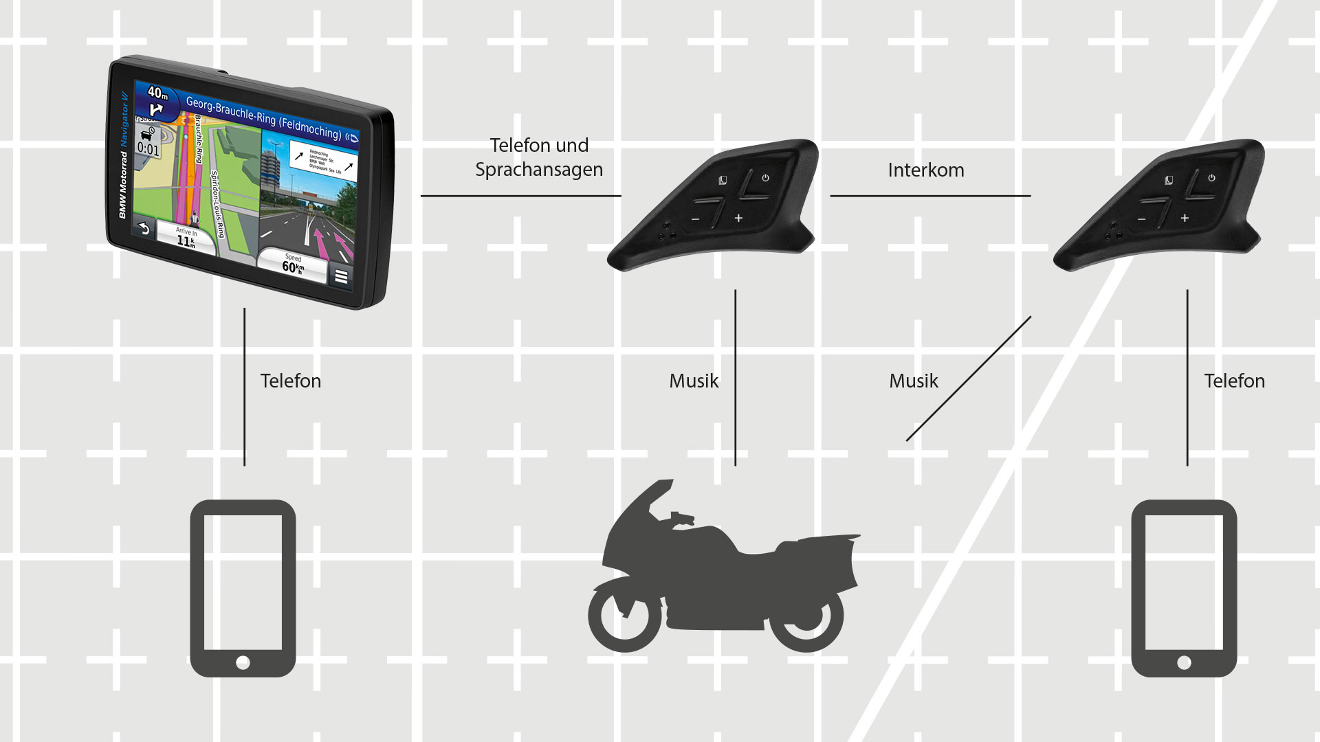

Das Helm- Kommunikationssystem 7 hat nach Anleitung folgende Verbindungsmöglichkeiten:
Das TFT/Connect und der Navigator VI sind demnach zwei gleiche Geräte, was einer stabilen bzw. möglichen Verbindung im Wege steht.
