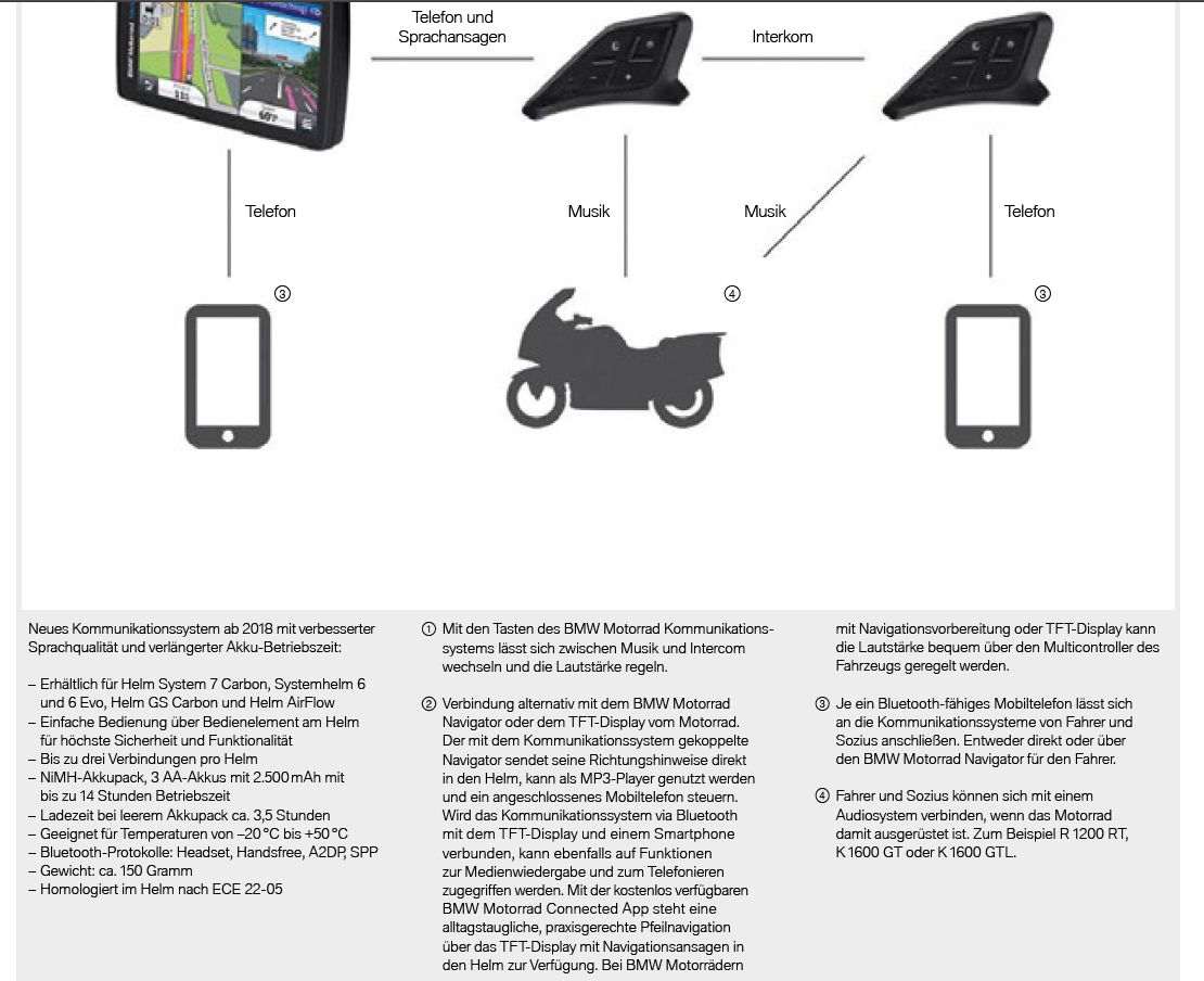

Gibt das hier nicht neue Infos her?

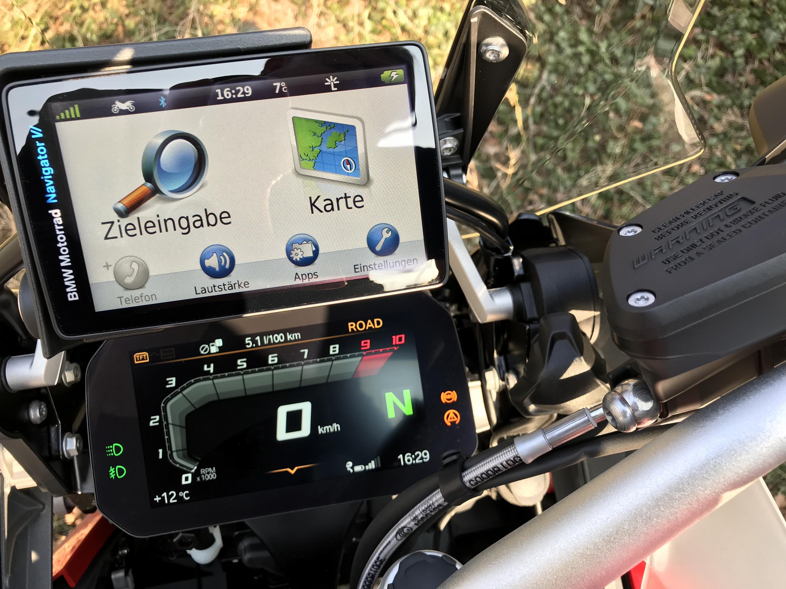

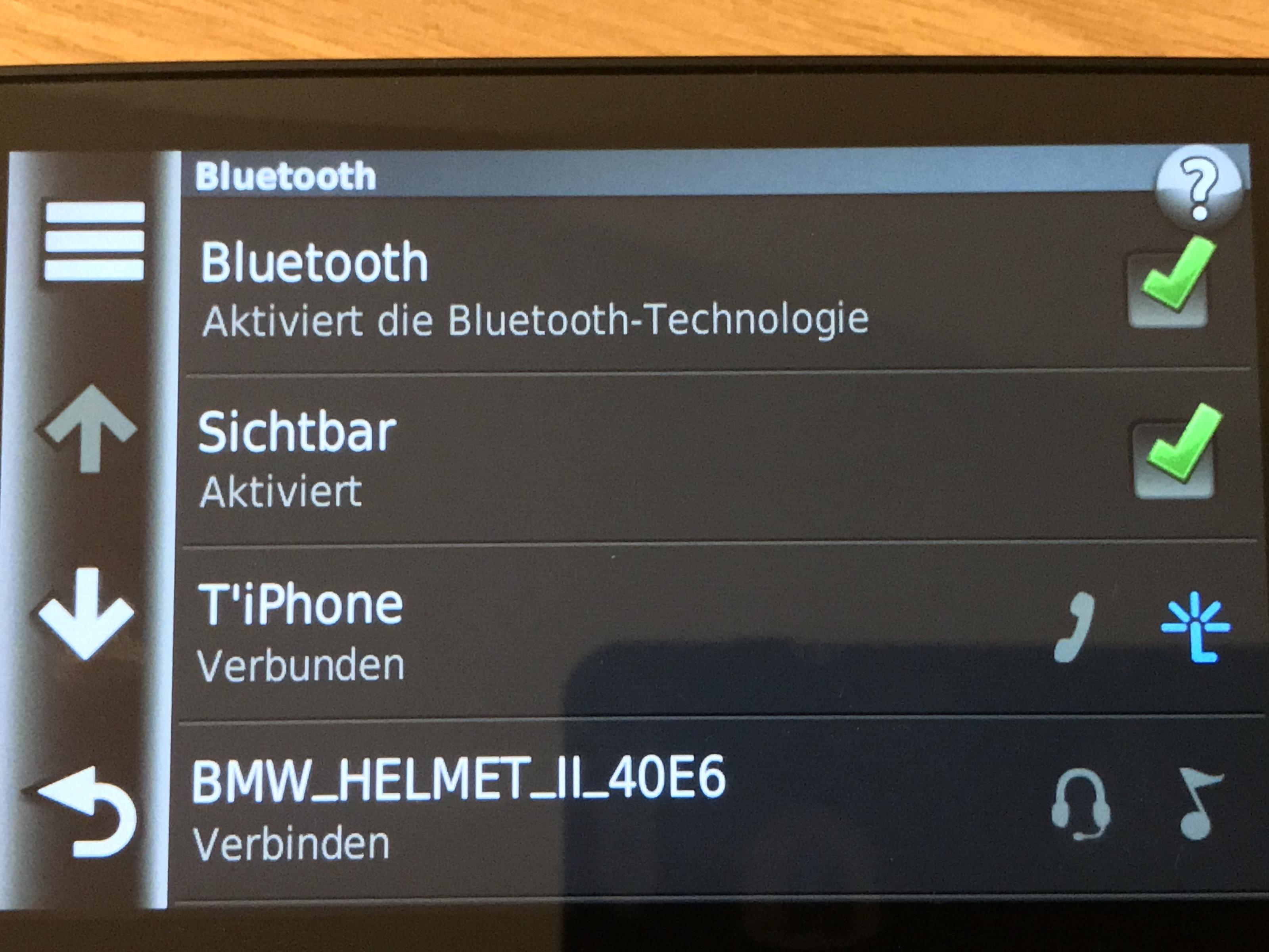

Also bei mir funktioniert das Pairing mit vollem Funktionsumfang am Navi sowie im TFT/Connect.
Ausgangskonfiguration:
iPhone 7+
BMW Navigator VI
BMW Helm 7 mit Kommunikationssystem
TFT/Connect- System (BMW R 1200 GS Adventure Bj.2017 Mod. 2018)
Alle Geräte sind auf dem neuesten Softwarestand!
1. Pairing
iPhone 7+ Þ mit dem Navigator VI
(Smart Link- App ist installiert)
Wichtig, im Navigator die Verbindung Telefon & Medien nicht bestätigen!
So dass nur die Smart Link- Verbindung genutzt wird.
2. Pairing
BMW Helm 7 mit Kommunikationssystem Þ
3. Pairing
iPhone 7+ Þ mit dem TFT/Connect- System
(Connected- App ist installiert)
4. Pairing
BMW Helm 7 mit Kommunikationssystem Þ mit dem TFT/Connect- System
Jetzt lässt sich alles nutzen.
Smart Link auf dem Navi und Navi mit dem Helm- Kommunikationssystem. Weiterhin die Media, Telefon, Navigation am TFT/Connect- System.

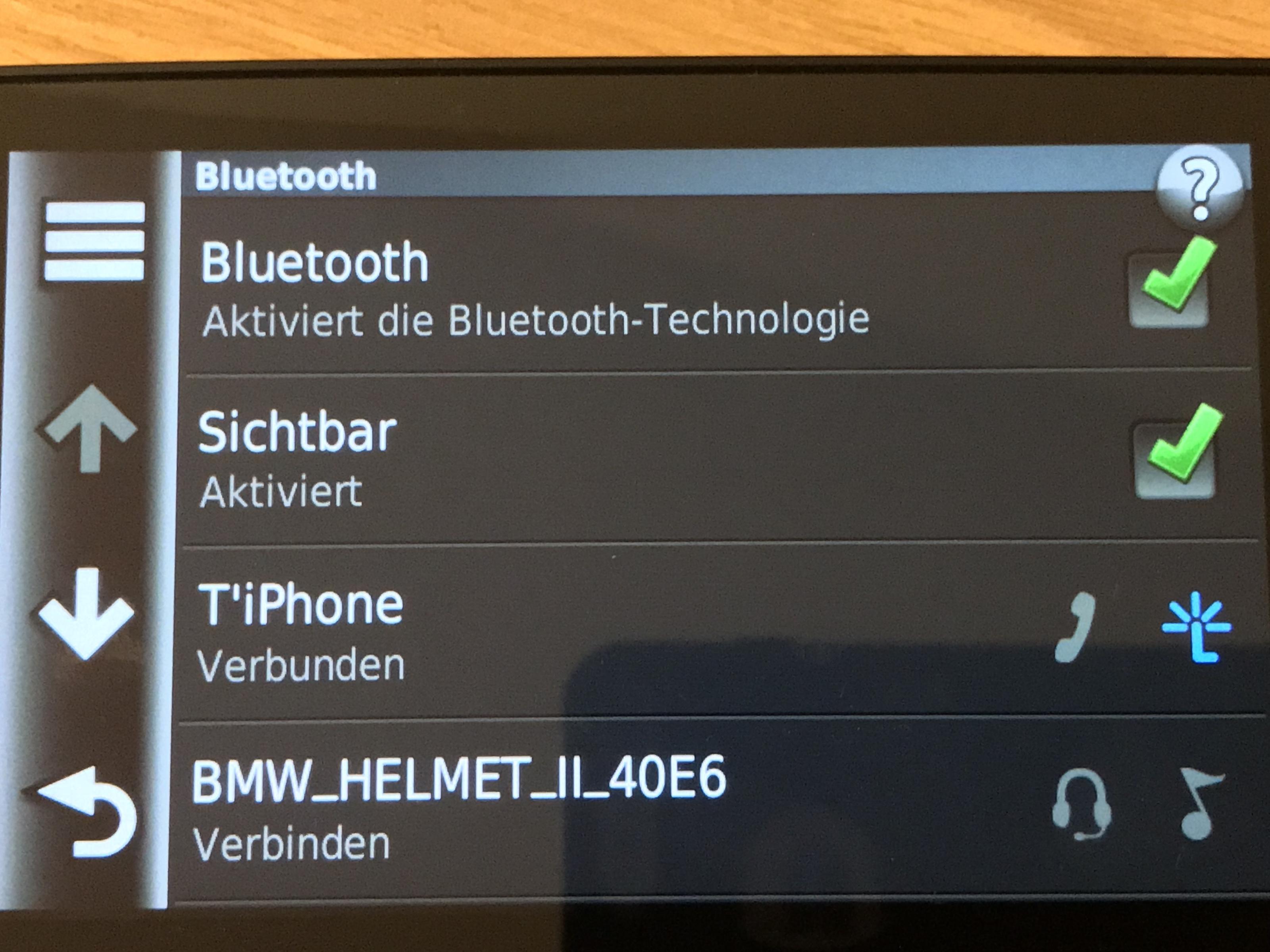

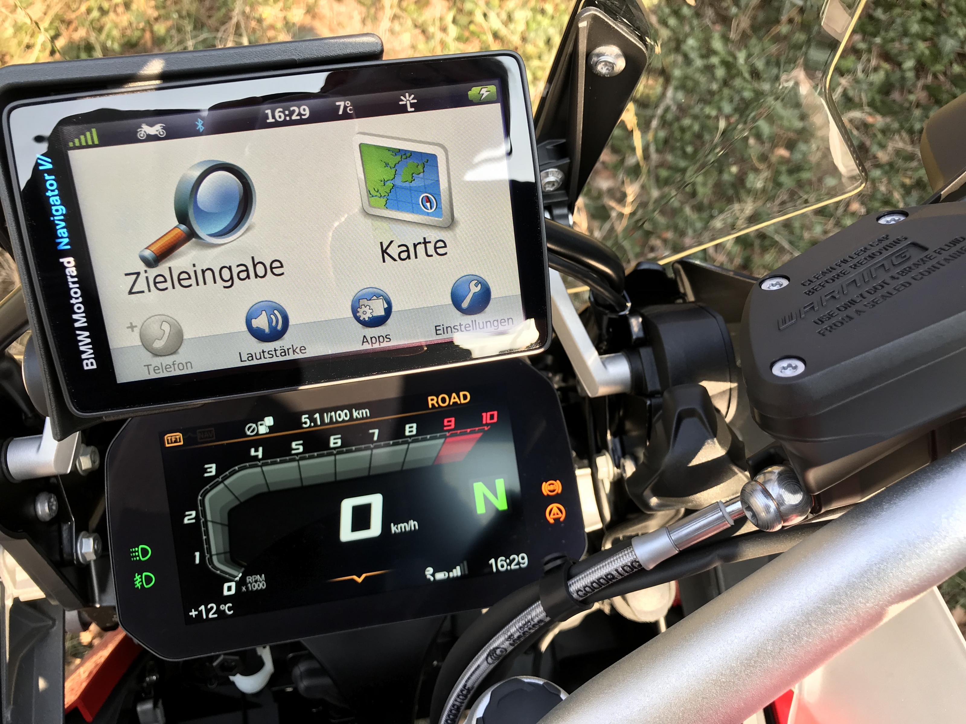

Hier noch zwei Fotos auf denen man das Pairing erkennen kann.

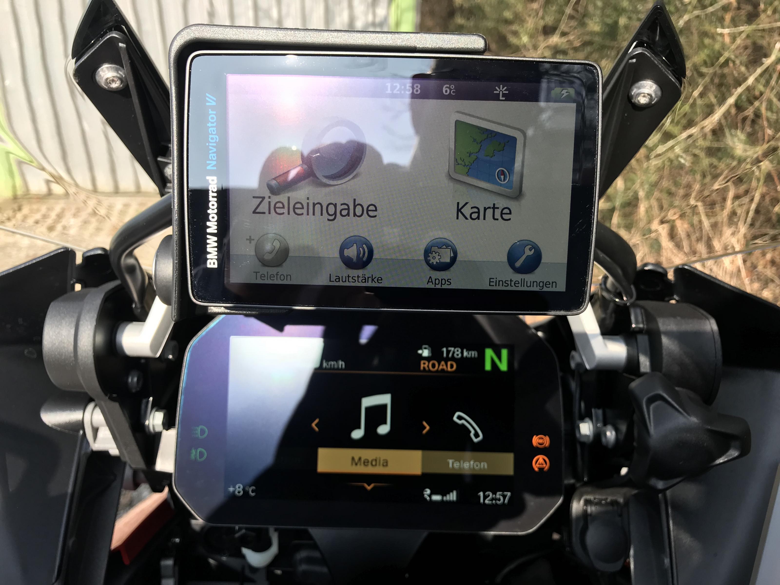

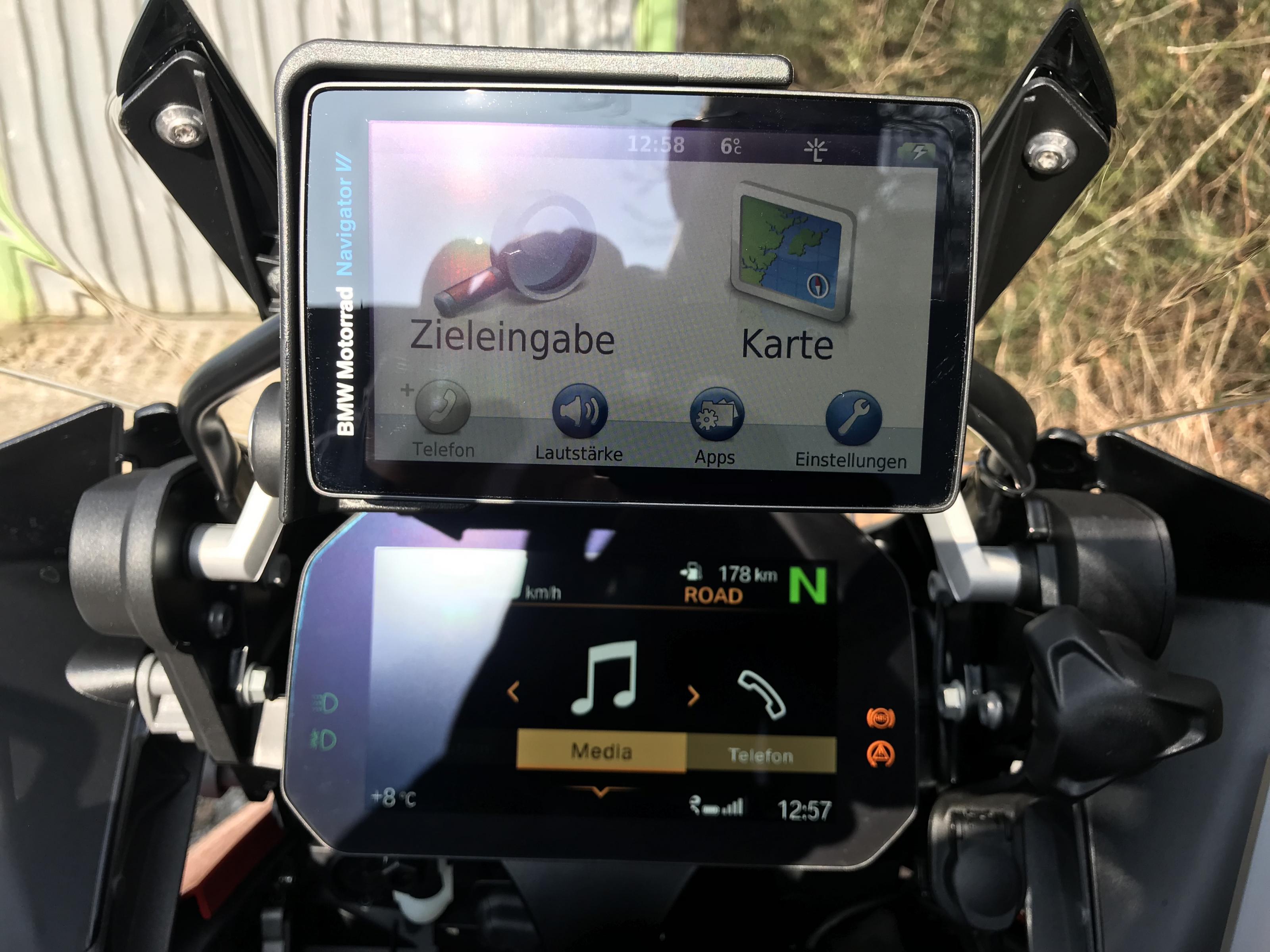

Also Telefoniert habe ich, aber kein Gespräch angenommen. Musik habe ich auch gehört. Das Beides über das TFT/Connect.
Navigiert habe ich nicht, weder über den Navigator VI noch über das TFT/Connect. Die Bluetooth- Verbindungen zum Navigator VI vom iPhone 7+ und vom Helm- Kommunikationssystem habe ich überprüft (Smart Linkt und Töne beim bedienen)
Hier ein paar Bilder zum Helm- Kommunikationssystem:

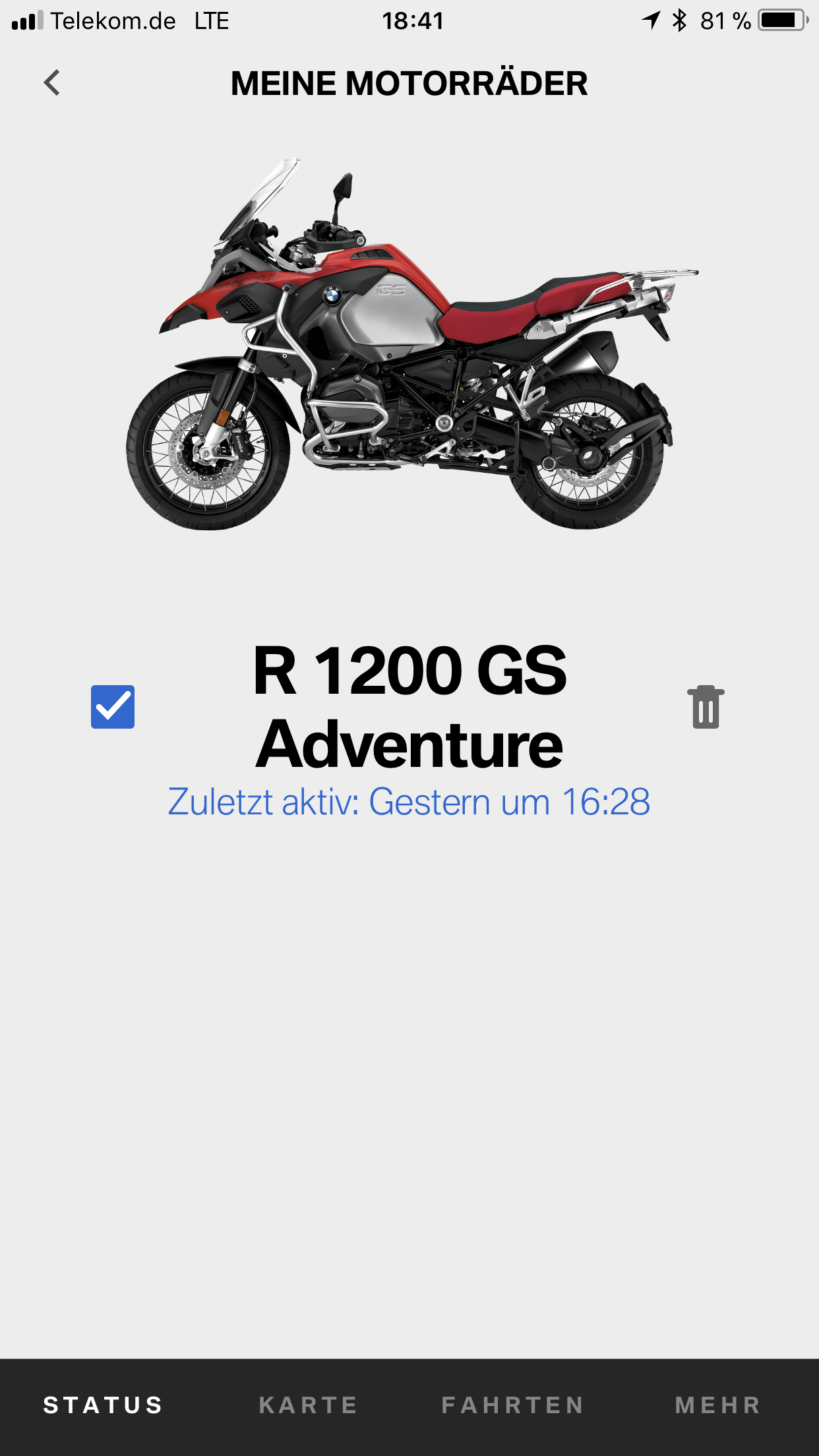

Die Connected App hat auch vollen Zugriff auf das TFT/Connect.
Leider hatte ich am Wochenende die Aufzeichnungsfunktion in der Connected- App noch nicht aktiviert und den Zugriff im iPhone auf die Karten freigegeben. Es war meine erste Ausfahrt! ...in diesem Jahr und mit der Maschine!
Ich war ungefähr zweieinhalb Stunden unterwegs mit diversen Fotostops. Dabei habe ich jedesmal die Zündung aus gemacht, aber das Helm- Kommunikationssystem angelassen.
Beim Start funktionierte jedes Pairing! Helm zum Navigator VI und zum TFT/Connect sowie iPhone zum Navigator VI und TFT/Connect.
Am Navigator VI habe ich aber bei den Bluetooth- Verbindungen mit dem iPhone nur den Haken beim Smart Link gesetzt.
Mehr kann ich im Moment nicht bieten. Ich bin nicht zu Hause!
Ich mach aber gerne am Wochenende einen Test und berichte darüber.
