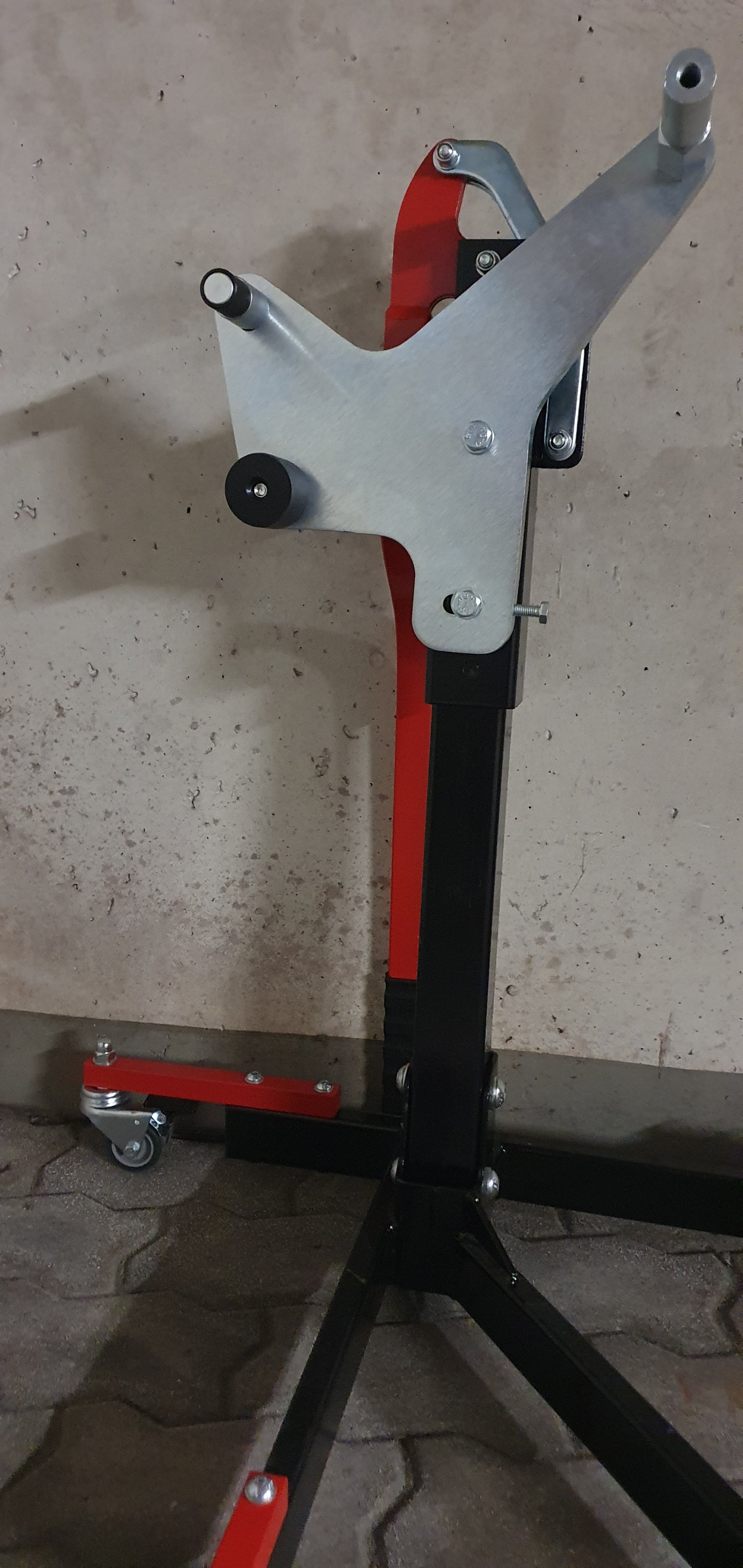

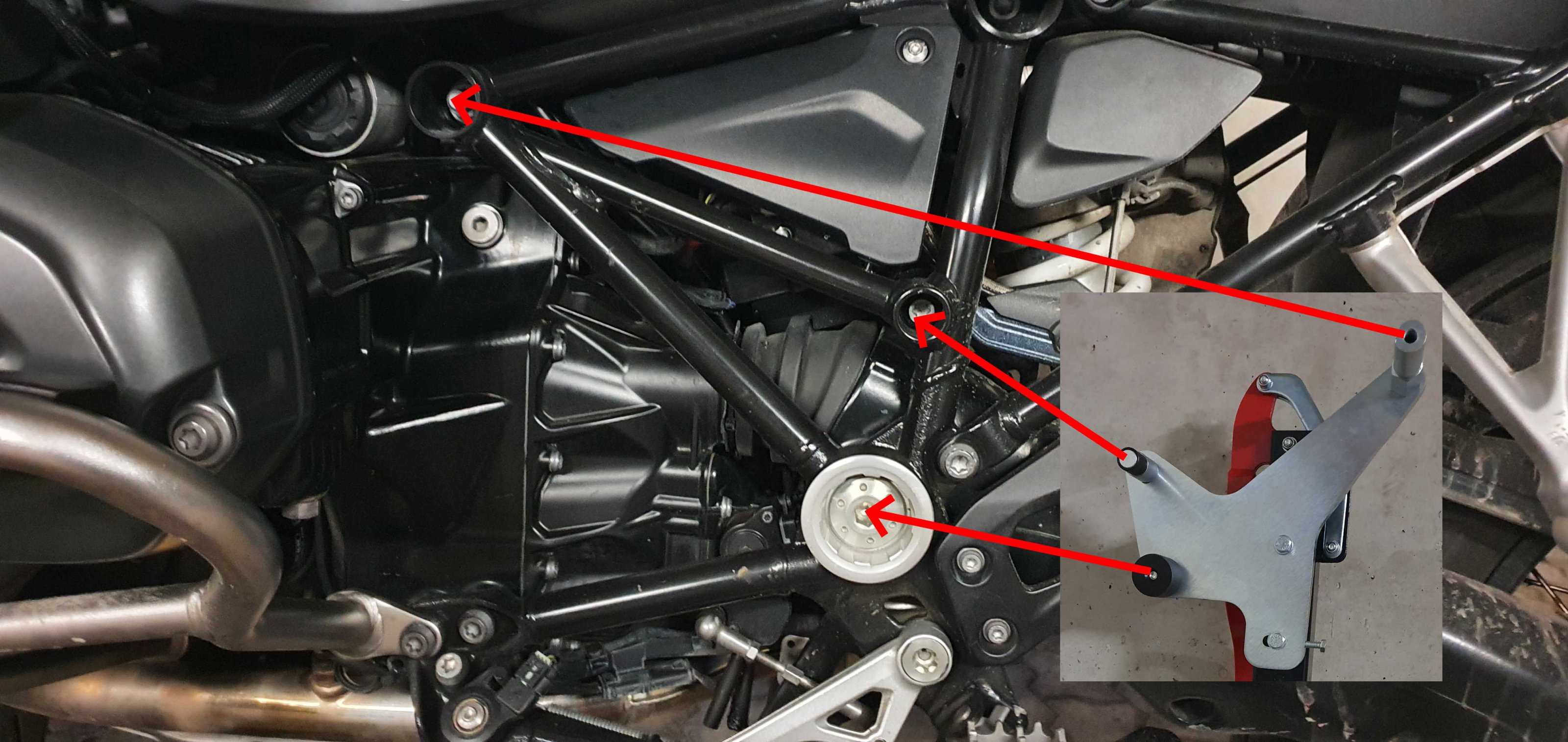

Hallo zusammen.
Hat jemand von euch GENAU den gleichen Zentralständer für die 1200er GSA
Hätte diesbezüglich spezifische Fragen.

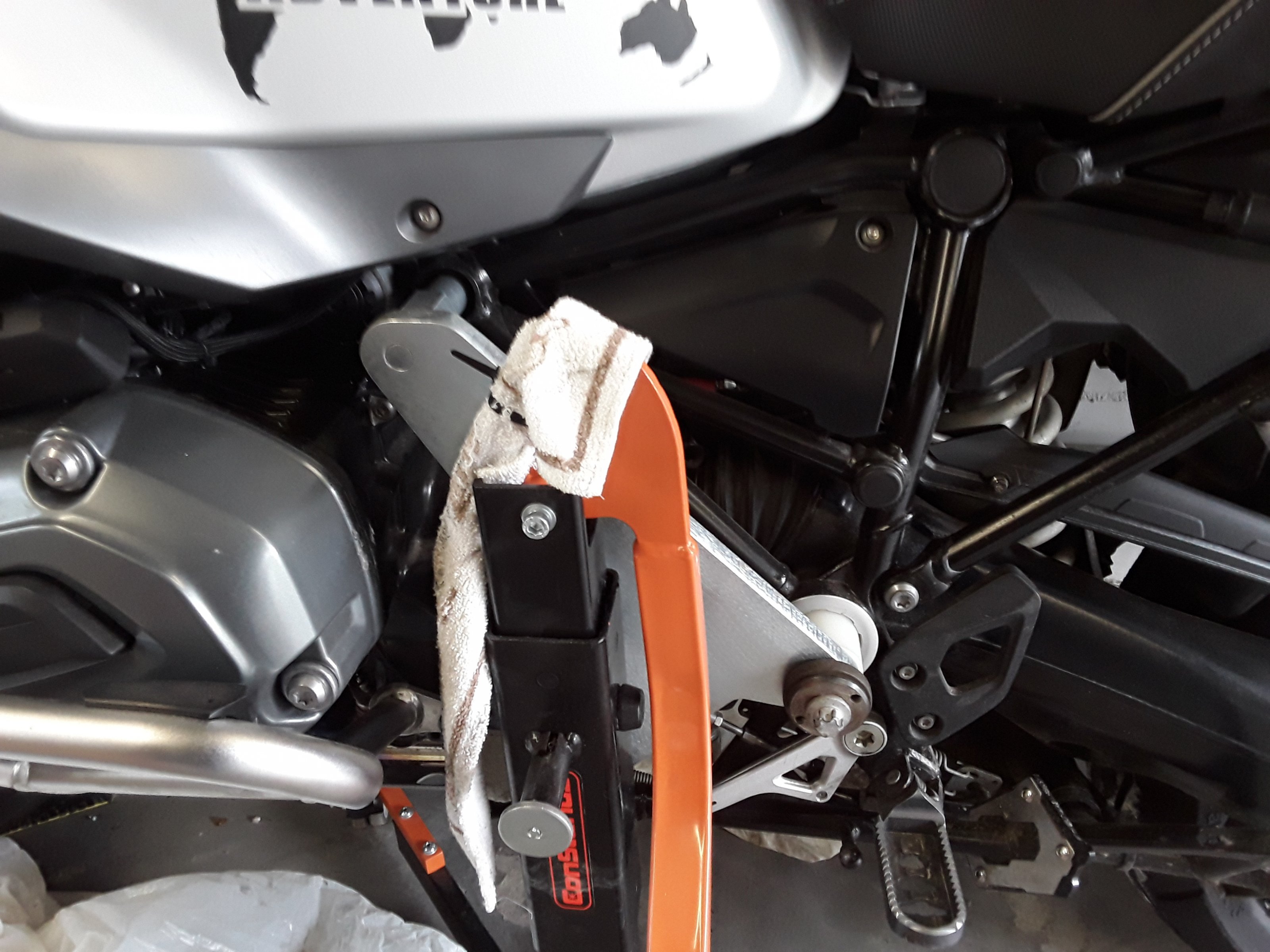

Stimmt ich habe nur 2 Punkte, der obere Punkt ist Metall in Metall, unten ist eine Hartkunststoff.
In dem Fall wurde seit 2017 doch wieder etwas geändert.
heizer1200
heizer1200
14.03.2016
872
Wuppertal
R1200GS LC Adventure 2017 R-1250-GS TB ADV 2024
Die Ständer sind fast alle gleich habe auch einen.
Nur die Halteplatten wurden mal verändert.....
Die alten haben 2 Punkte die neuen 3 .....
Bei den alten hat das Moped leicht schlagseite nach rechts bei den neuen nicht mehr.

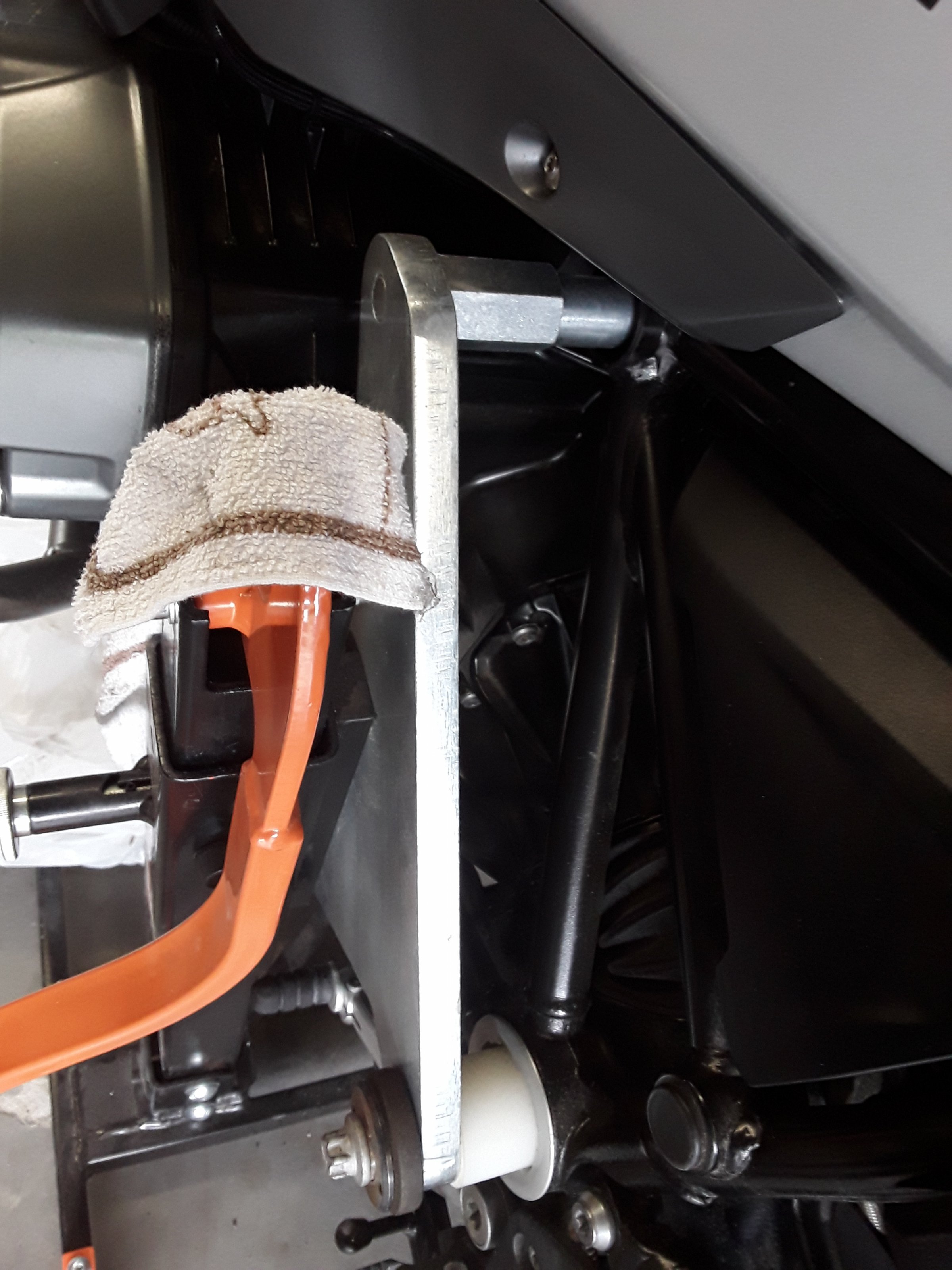

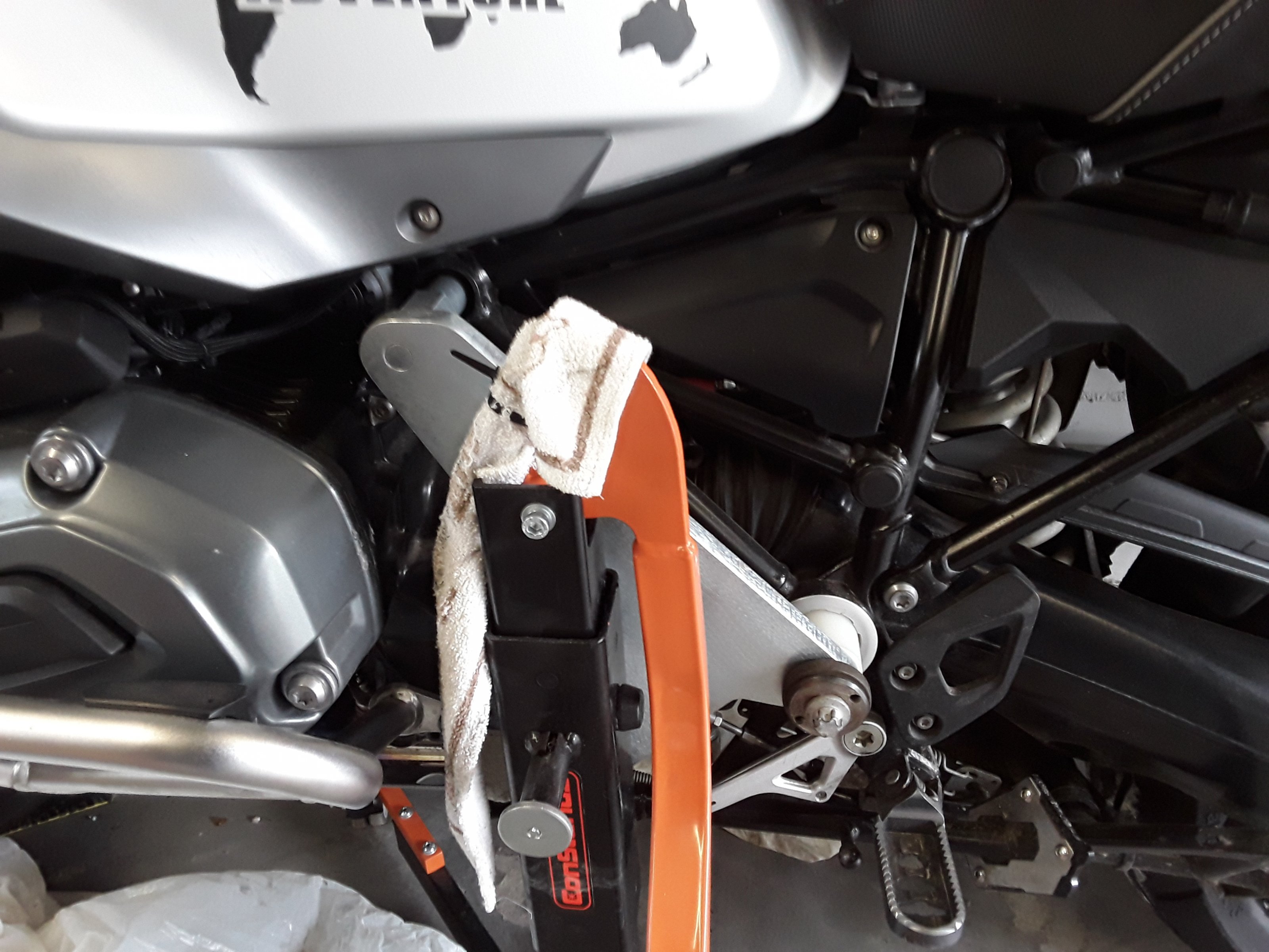

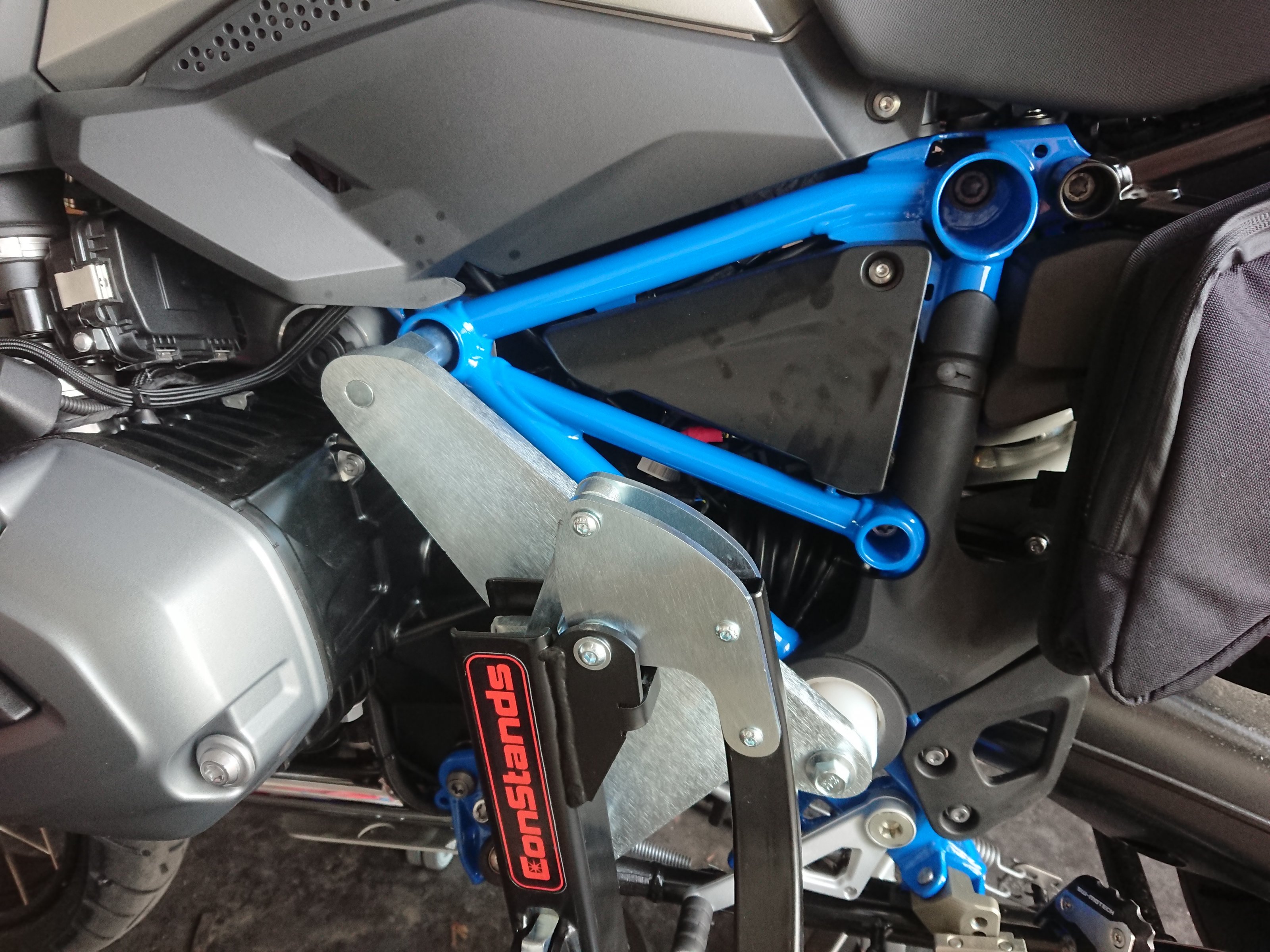

Der mittlere Pin hat bei mir eine kleine Plastikhülse, die soll laut Anleitung auch montiert sein. (Siehe Bild in Beitrag 3)
Dadurch passt der Zentralständer fast passgenau in die 3 Aufnahmepunkte. Allerdings ist das ne riesen fummelei, den Zentralständer richtig zu positionieren, weil da fast keine Toleranz ist. Wenn die Plastikhülse weg ist, habe ich etwas mehr Spiel, und es geht viel einfacher.
Und mit der relativ großen Adapterplatte ist das einfädeln wegen des Gewichts nicht so einfach.
Hab schon überlegt die Hülse einfach wegzulassen, und etwas Iso-Band zum Schutz der Lackierung drüber zu machen.

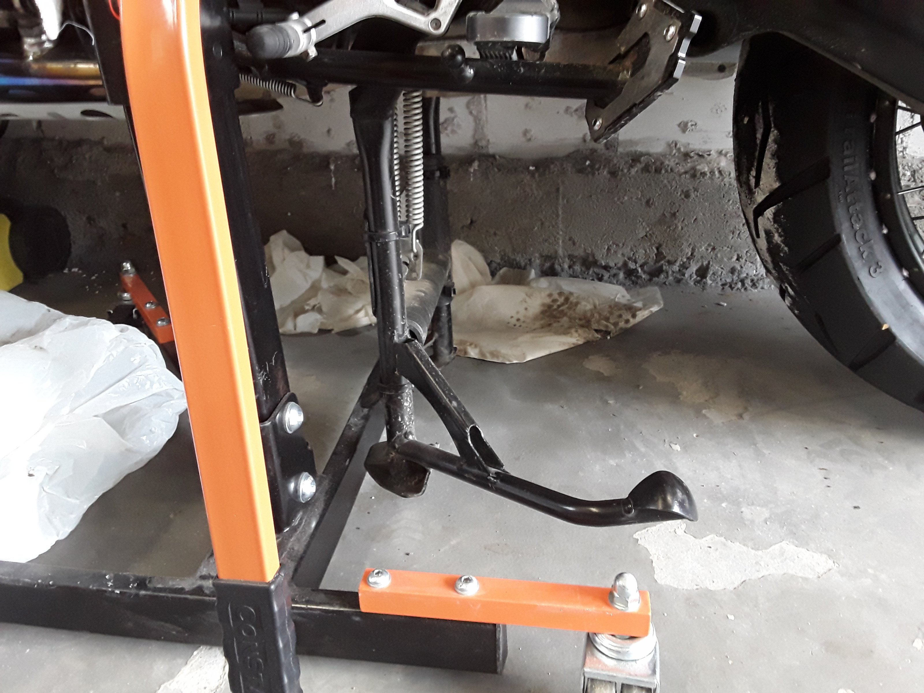

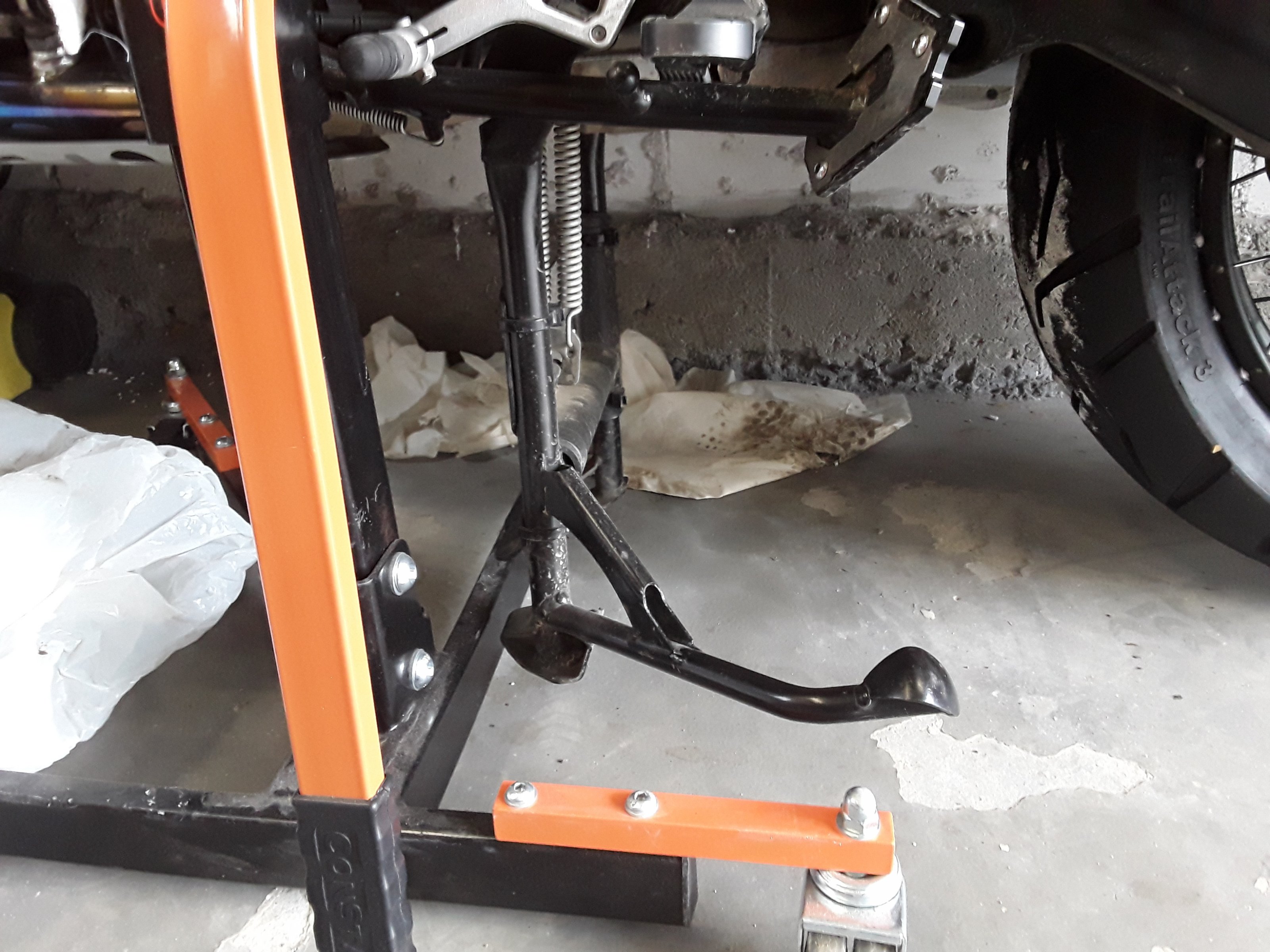

Theoretisch kannst du auch die eine Stütze abbauen, hält auch so.
Am einfachsten ist das aufbocken wenn du das Moped auf den Hauptständer stellst.
Dann hast du alle Zeit und Rufe den Ständer einzuführen und es ist DNN auch nicht so wackelig und gefährlich....
Der Hauptständer lässt sich bei aufgebocktem Moped gut ein und ausklappen....
Auch das absetzen mache ich über den Hauptständer.....
Solltest du den Spritzschutz von BMW am Hauptständer haben musst du ihn nur ein kleines Stück kürzen.......

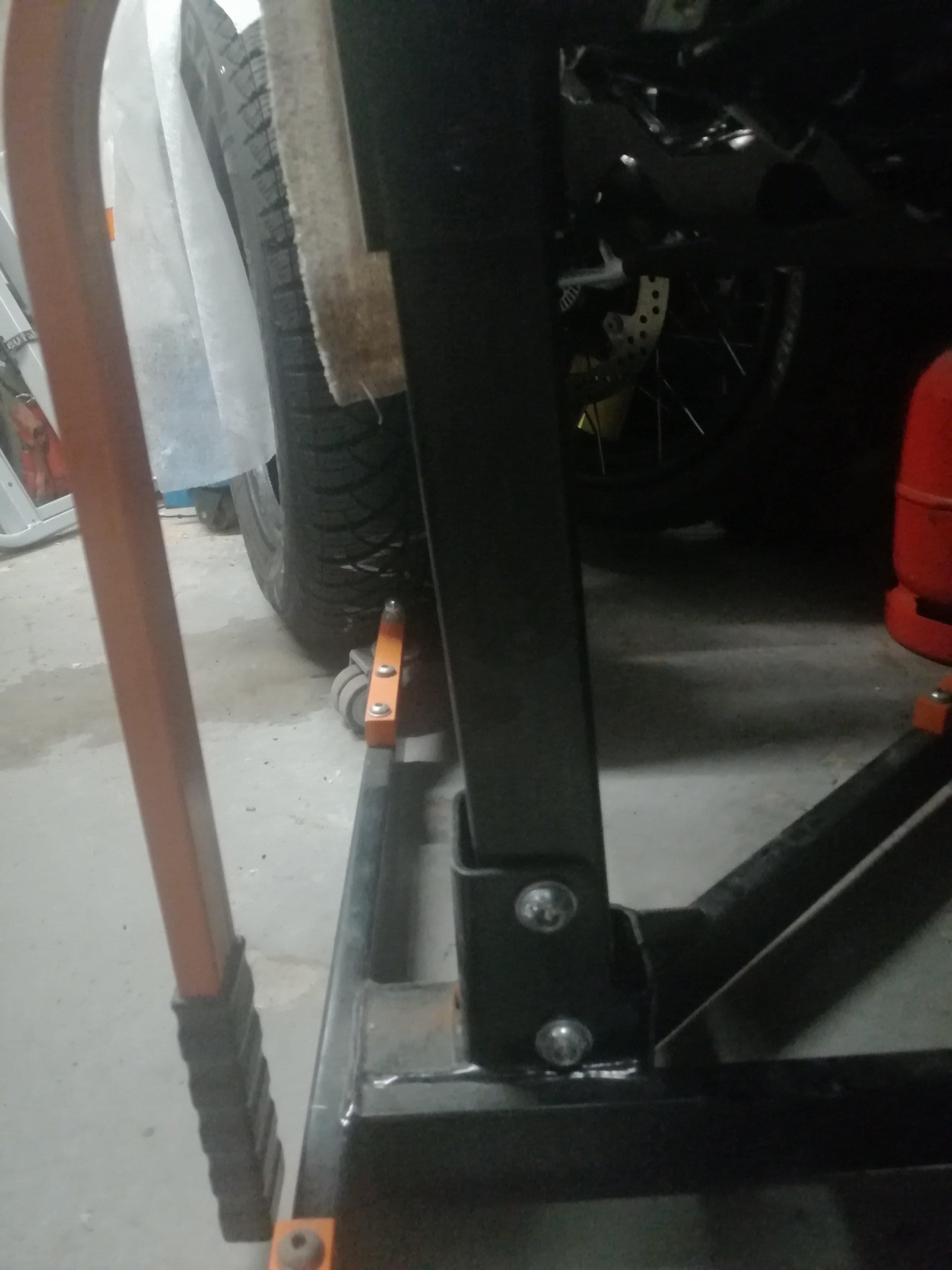

Das ist gefährlich, da dann das Moped nur mit dem eingebauten PIN gehalten wird, und der große Gummistopfen unten nur ein wenig in die Führung geht, Das lass ich mal lieber.
Die Idee mit dem Hauptständer ist gut, habe ich auch schon mal in Erwägung gezogen.
Werde jedenfalls die Plastikhülse mal weglassen, Dann wird das schon gehen.

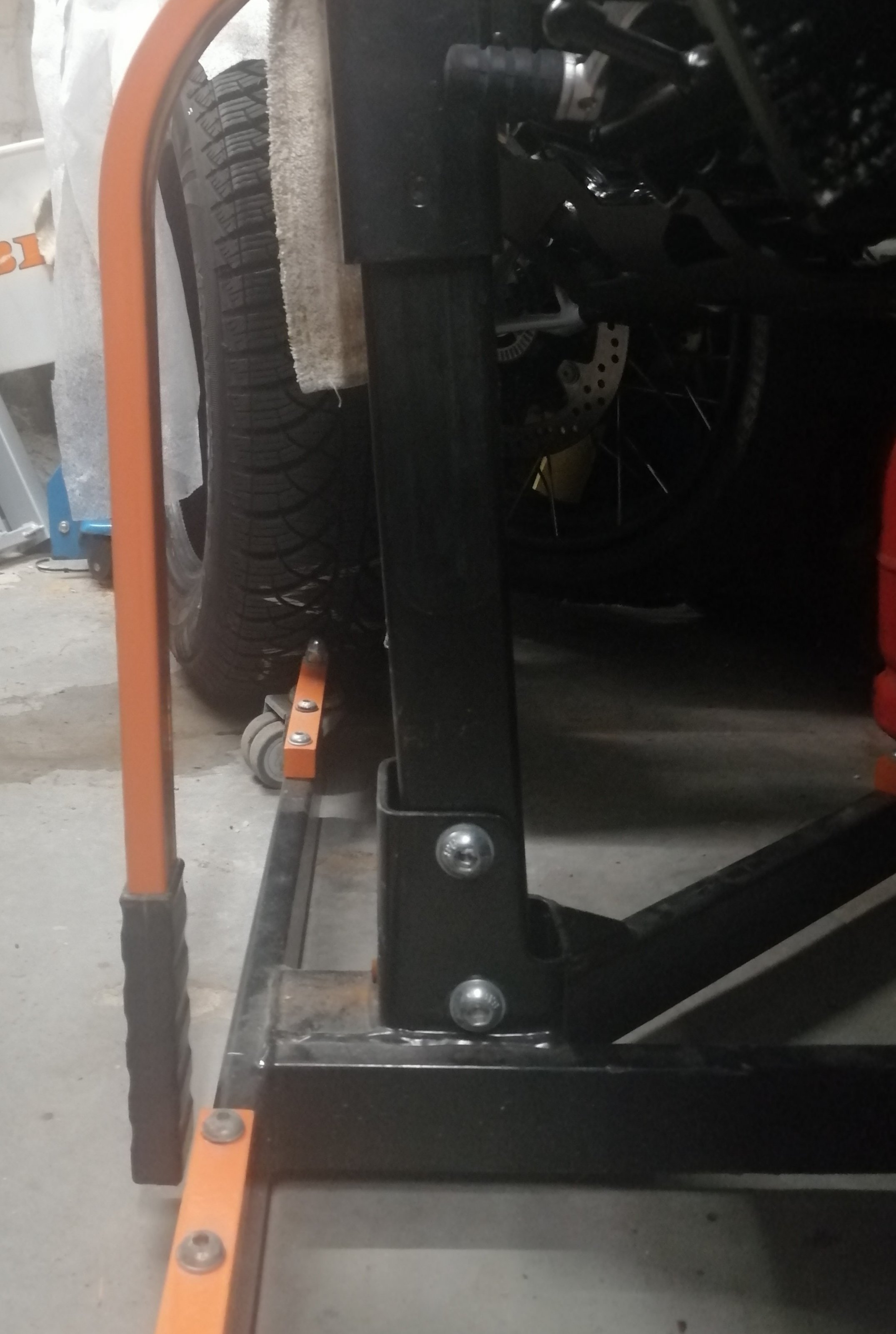

Die Alte Adapterplatte hat auch nur 2 Aufnahmen und das gesammte Gewicht eh nur über den Bolzen gehalten.
Das ganze funktioniert schon seit Jahren so...
Die weiße Hardkunststoff Führung unten geht ungefähr 1 cm unten rein und dient nur dazu das Moped in Waage zu halten (vorne /hinten )
Meine ist schwarz. :-)

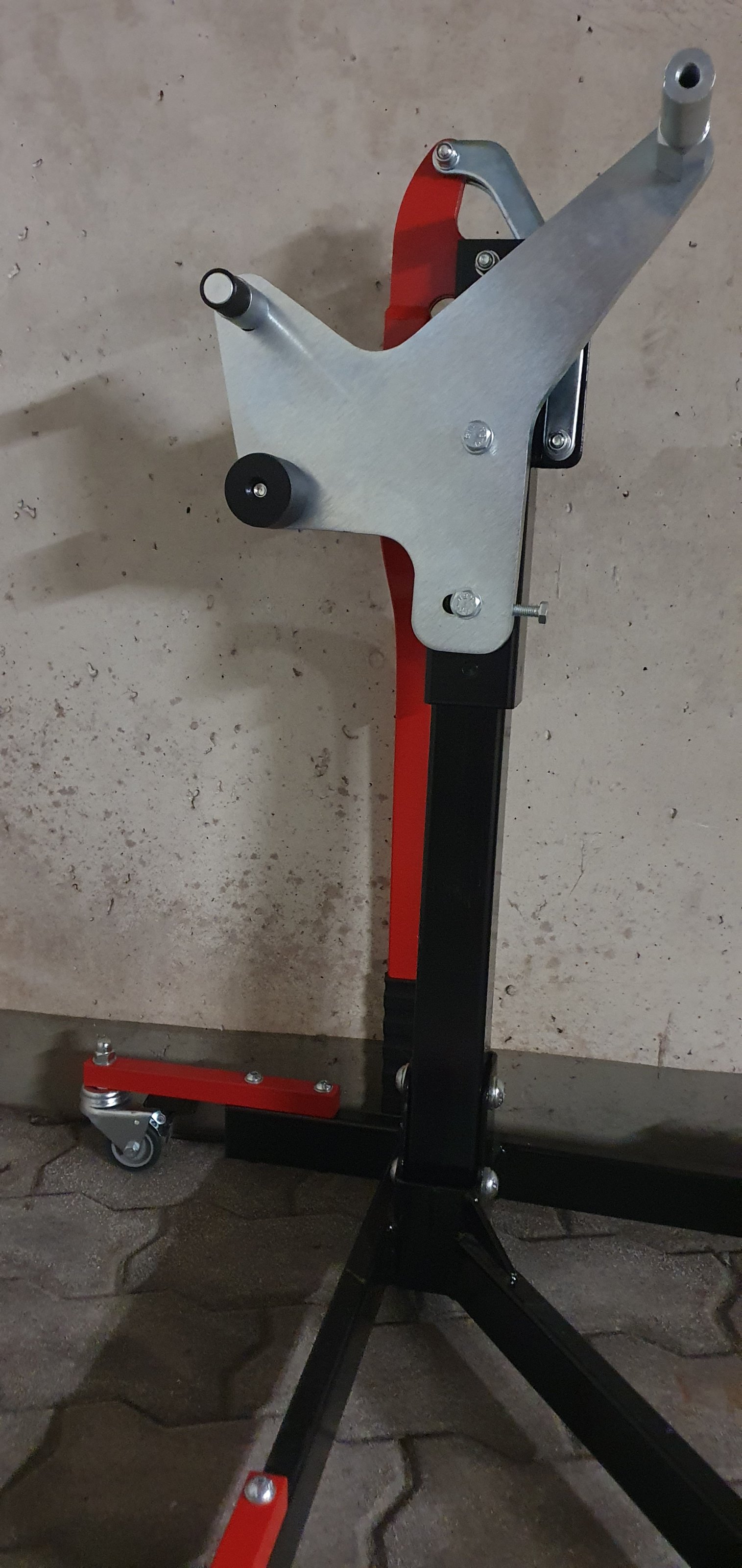

Bei mir war das auch so mit dem mittleren pin. Ich habe den in die Bohrmaschine eingespannt und dann mit Schleifpapier leicht abgezogen, bis er sich leicht aber ohne großes Spiel in den Rahmen schieben liess.

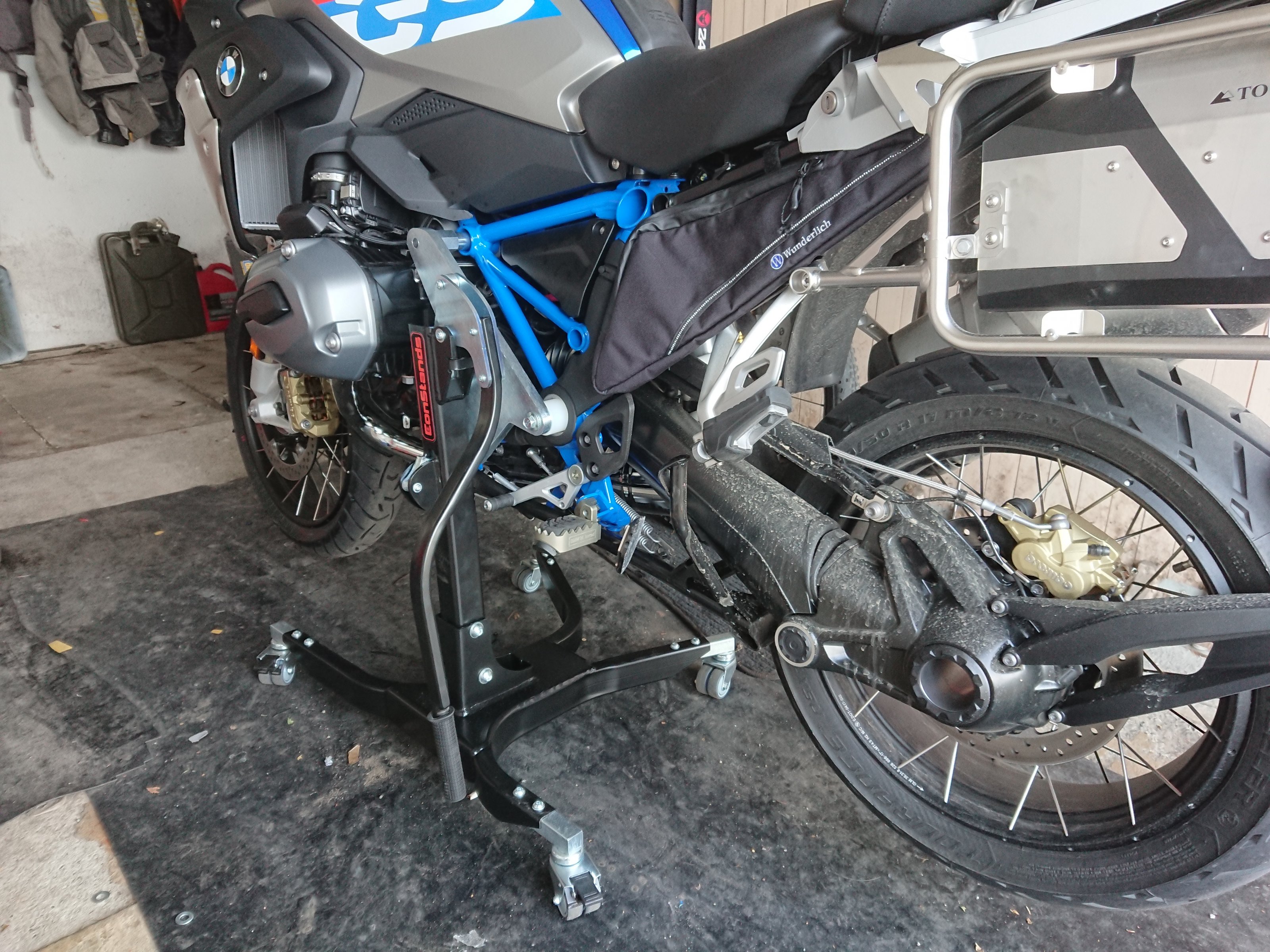

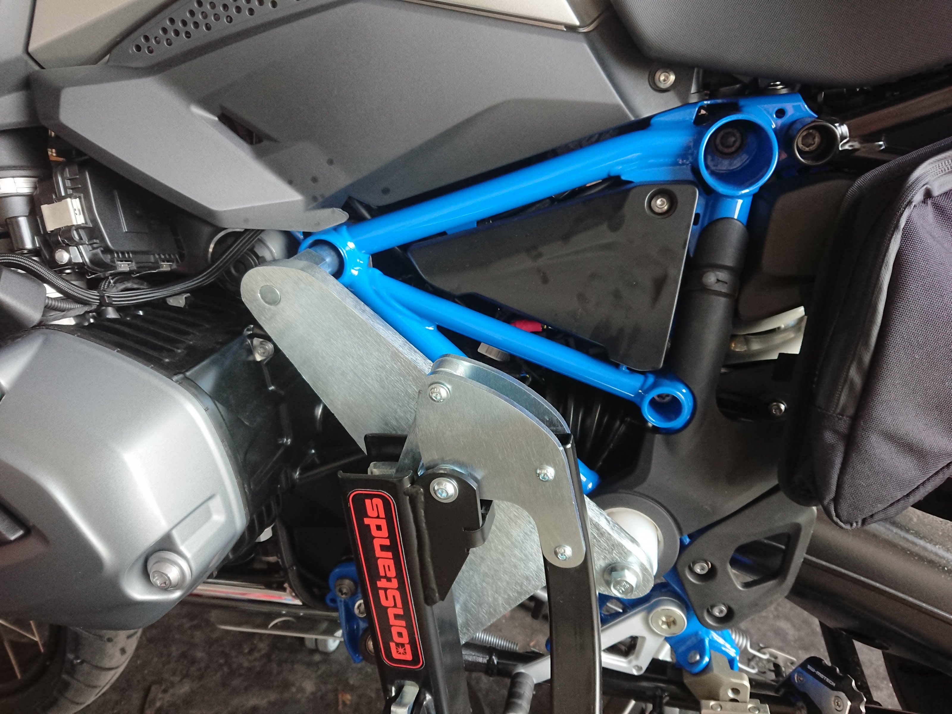

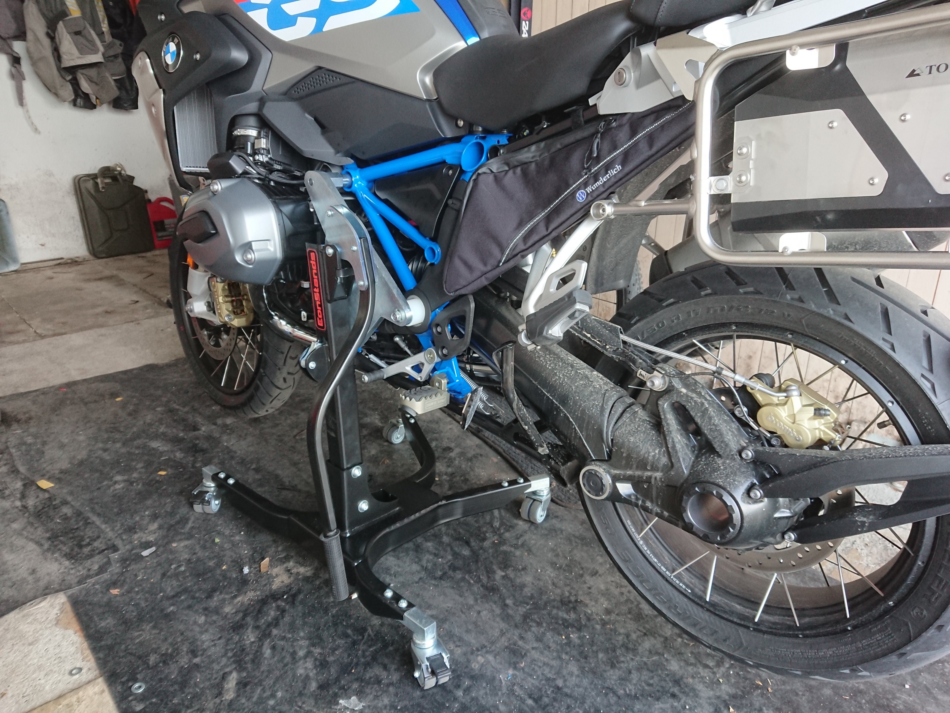

habe den Ständer bei meiner Frau an der GS 750. jetzt hab ich ihn mir auch für meine GSA 1250 zugelegt und bin am überlegen ob ich ihn retourniere. Bekomme das Moped nur mit Schlagseite hoch (Adapterplatte ist die mit den 3 Punkten). Bin ich zu doof oder hat jemand die gleiche Erfahrung?

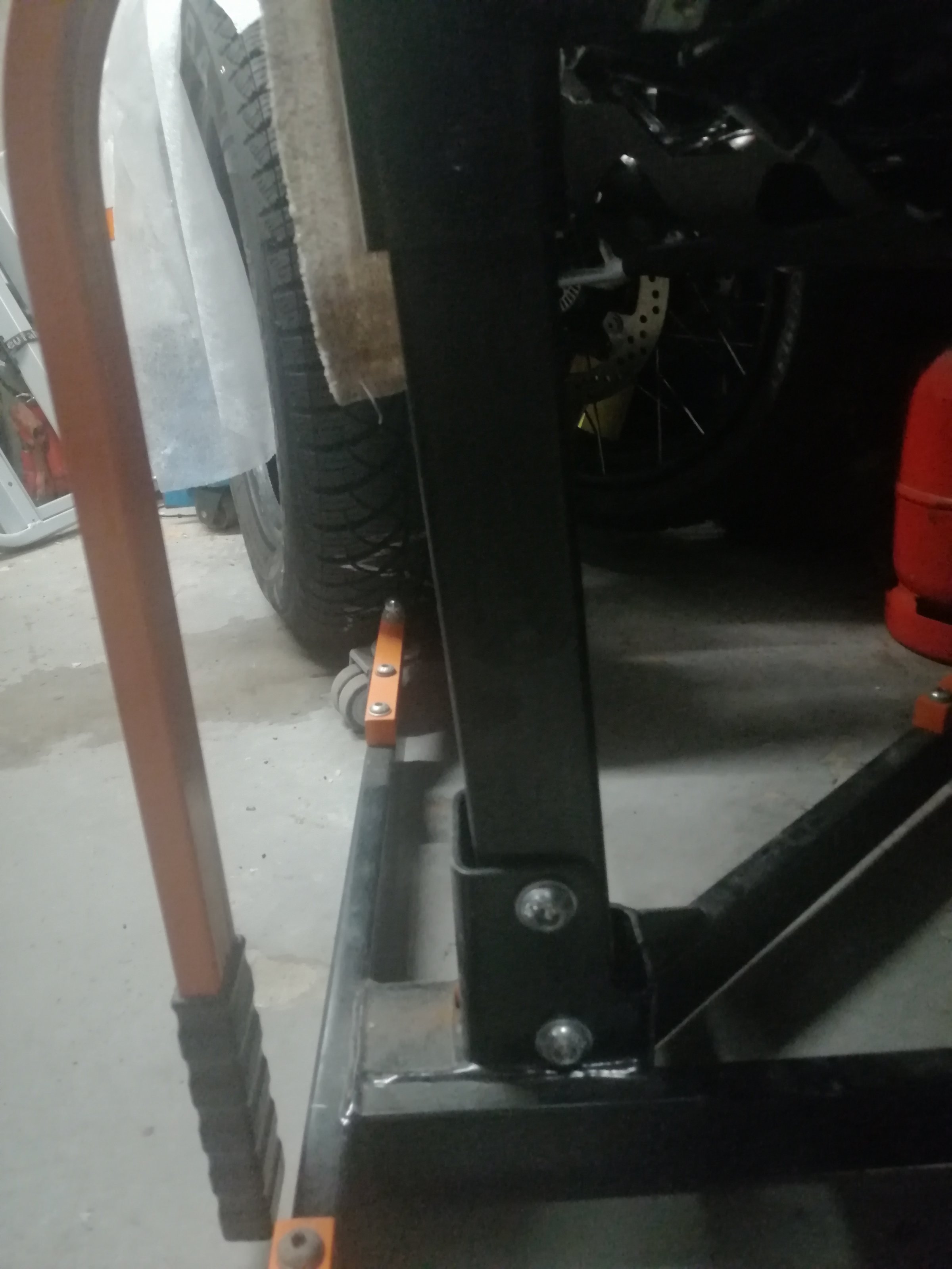

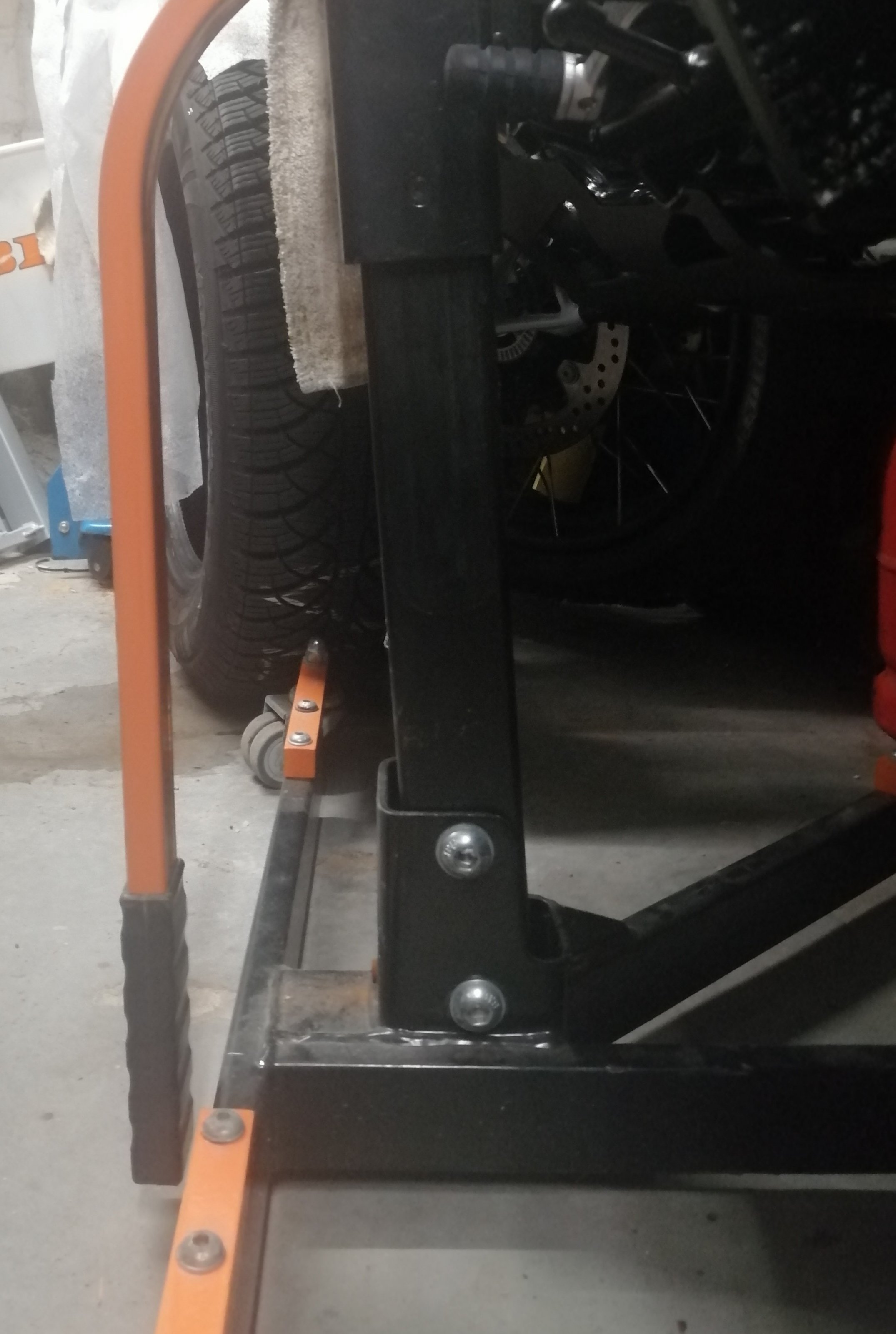

Hallo
Um das Moped in Waage zu bekommen musst du den Hauptarm mit der Stellschraube leicht schräg stellen.
Wenn ich es schaffe mach ich gleich mal ein paar Bilder.
heizer1200
heizer1200
14.03.2016
872
Wuppertal
Hoffe du kannst damit was anfangen.
Es muss nicht viel schräg gestellt werden, einfach die untere Schraube lösen und die Imbusschraube soweit reinziehen bis da Moped gerade drauf hängt.
Kann auch gemacht werden mit Moped dann ist das Schrauben nur schwieriger.
