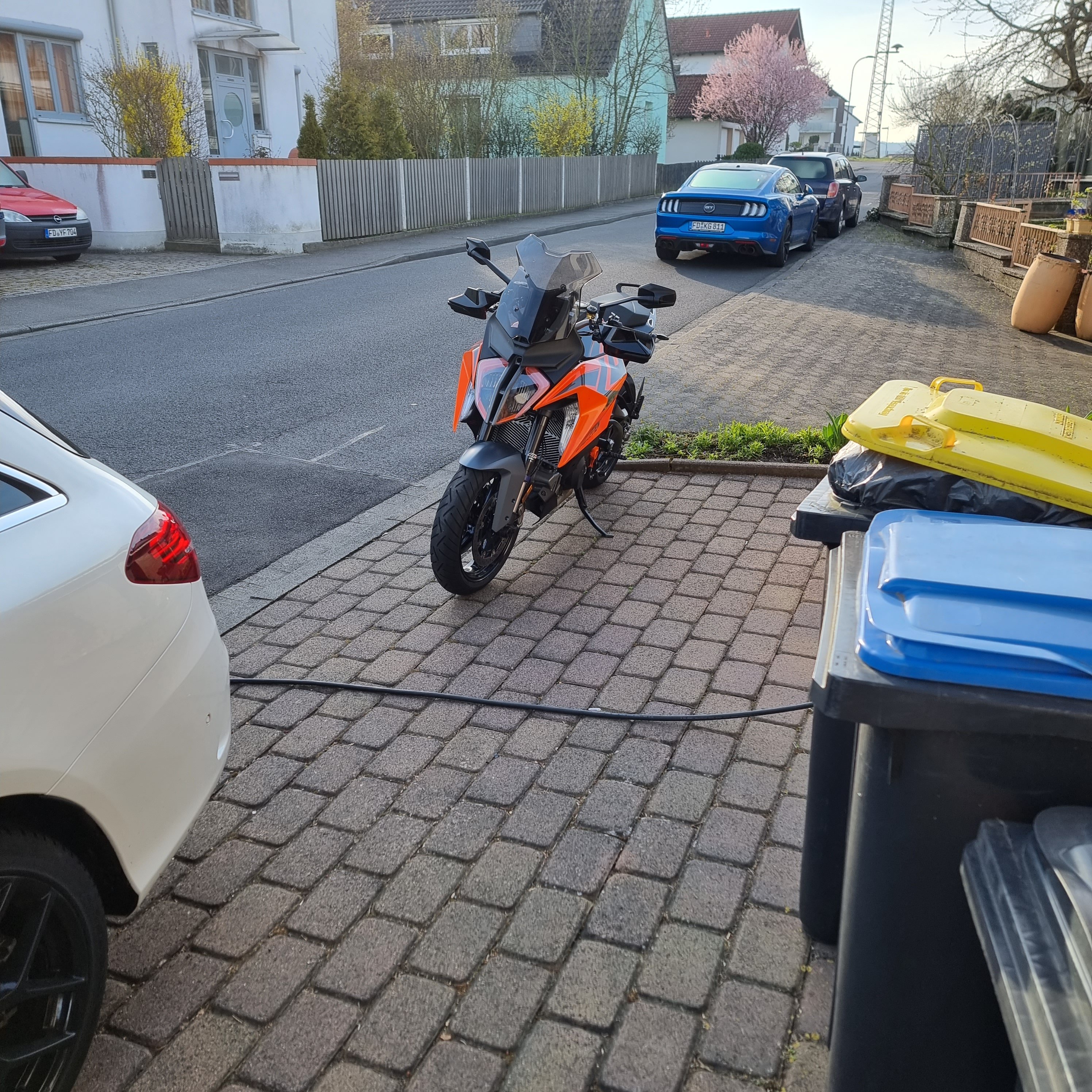

Lieber Quhpilot, wenn man einen VR CRA3 oder 4 Draufmacht und hinten einen CTA3 hat das folgenden Sinn:
Der VR der CRA Serie haben ein agileres Handling gegenüber den cta VR. Ausserdem hält er auch recht gut für ca. 6000 km seine Performance. Und er hat höhere Gripreserven.
Der CTA3 HR hat eine bedeutend höhere Laufleistung gegenüber den CRA Serie bei unerheblich geringeren Grip.
Wenn ich also so montiere bin ich ein Schlaufuchs weil ich das bessere mit den Nützlichen kombiniere.
Ich hoffe das ich es verständlich und nett formuliert habe.
Dir ein frohes Osterfest und und ich gehe jetzt auf einen Satz CRA3 VR und CSA4 HR eine 300 km Runde fahren.
LG Gerald
