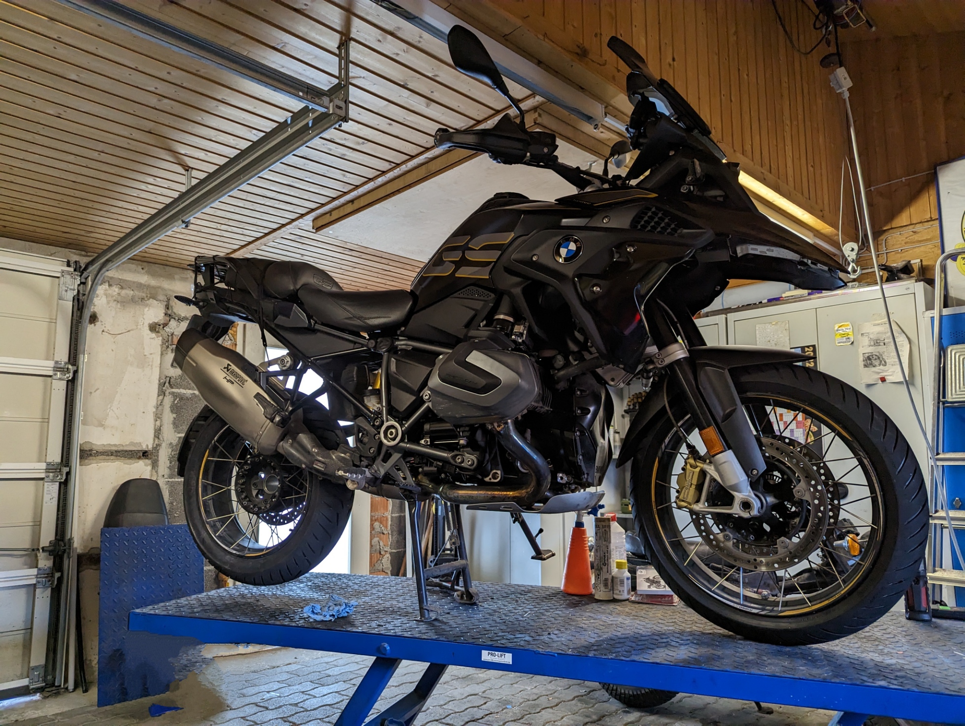

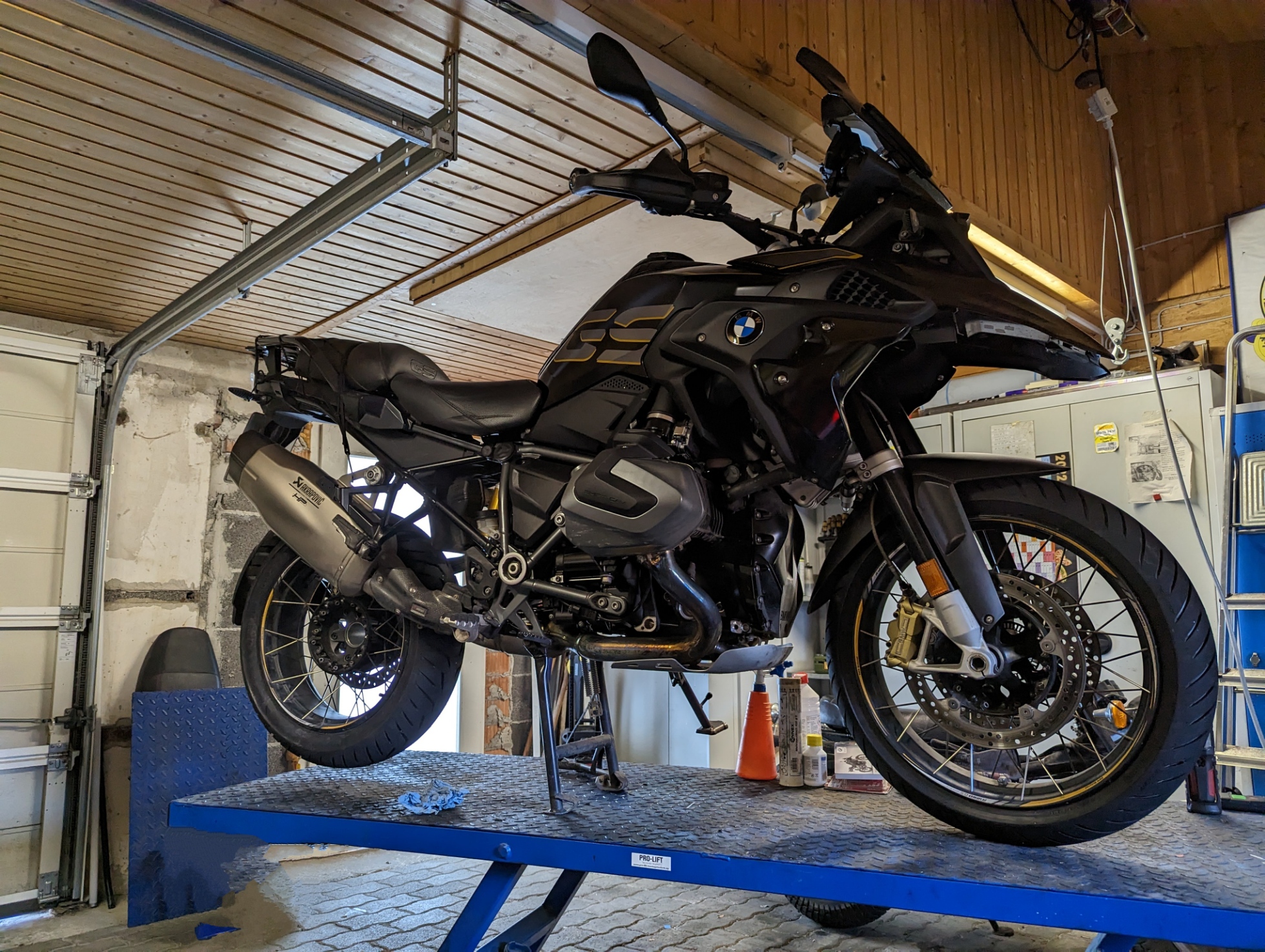

- zur Frage,warum man auf so eine abstruse Idee kommt: ganz einfach,der CTA3 hinten ist nach 8,7 kkm fertig,vorne sind noch gut 4-5 kkm möglich.
Bei den aktuellen Reifenpreisen denkt man schon Mal darüber nach….
Hallo Ikarus1,
du hast ein neues Mopped für über 20k Euro gekauft und einen neuen CRA4 Vorderreifen willst du deiner GS nicht gönnen, obwohl der alte CTA3 9k km runter hat.
Alter Falter, ich wünsche dir viel Spaß mit deiner ausgewählten Kombination.
Sorry, aber mit Fahrspass ( Einsparung max 30€) hat das aus meiner Sicht nichts mehr zu tun.

über etwas nachdenken schadet nie. Wenn man am Ende zu einer qualifizierten Meinung findet, ist alles gut.
Viele hier waren ja
über einen längeren Zeitraum gut unterhalten, ich hab mittlerweile vorne und hinten CRA4 drauf und freu mich auf die Saison.
