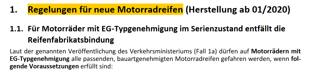

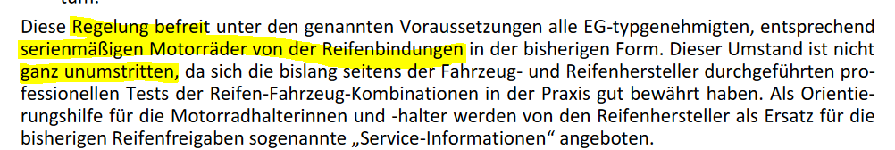

Mit der Regelung für neue Motorradreifen (Herstellung ab 01/2020)
sollte dann der Eintrag in der CoC auch hinfällig sein. ?
