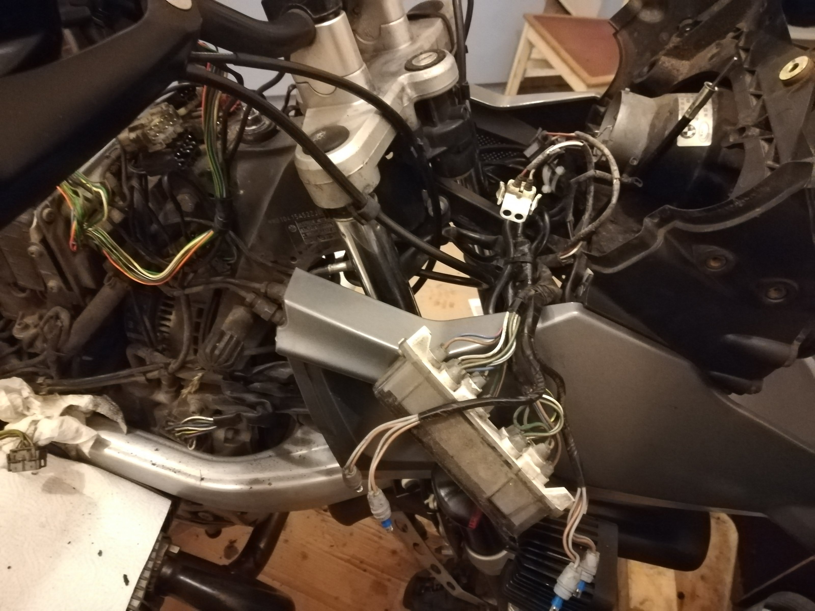

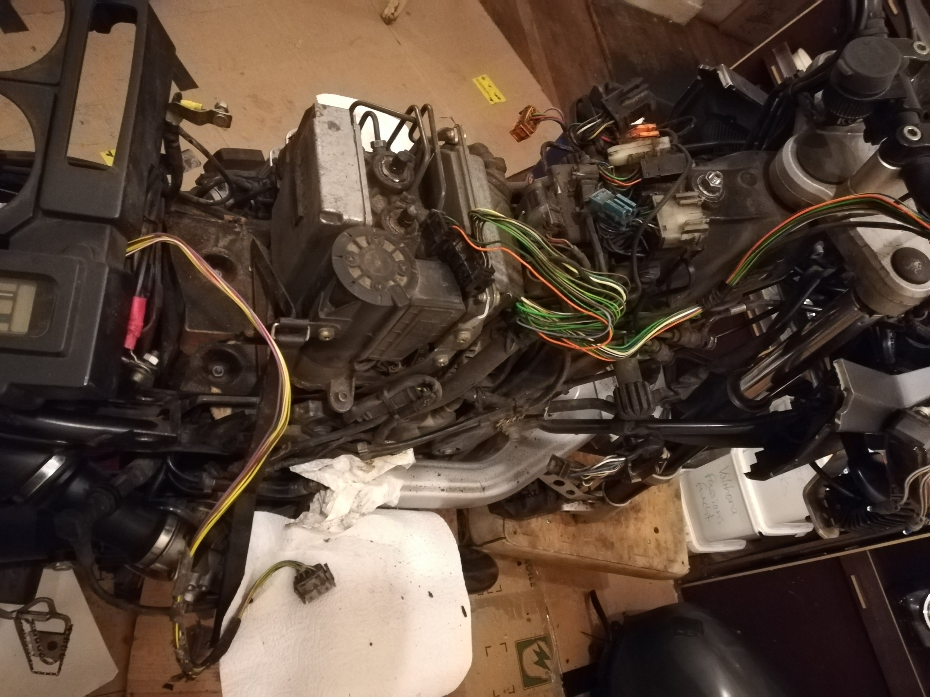

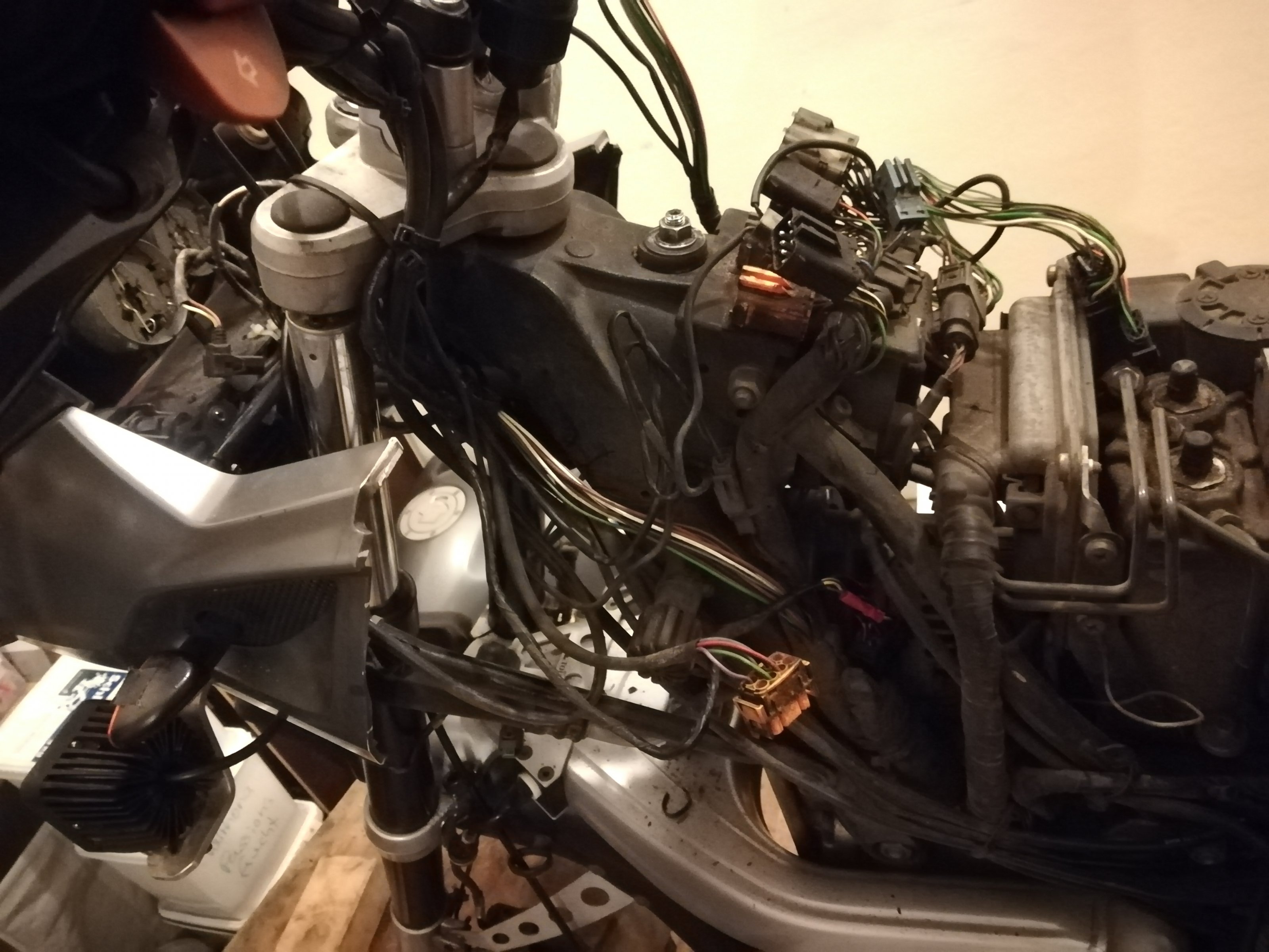

Viele sind ja oft am meckern wenn mal etwas an der BMW kaputt geht. Ich wollte mich hingegen einfach mal bedanken bei dem weitsichtigen und sparsamen Einkäufer von damals. Er konnte damals schon erahnen, das es in diesem bescheidenen Winter eine total geduldsförderne Aufgabe sein würde seinen um 3 Cent billiger eingekauften Kabelbaum zu überarbeiten.
Danke nochmals dafür und möge Lucas - The Master Of Darkness dein ewiger Begleiter sein.

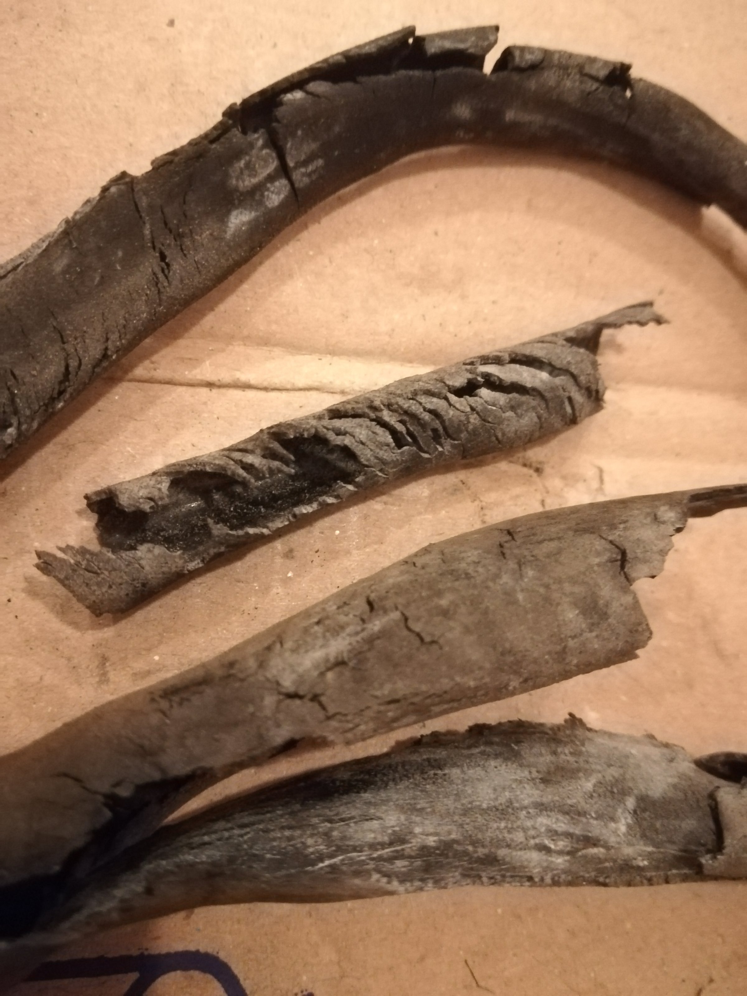

Das war auch schon vor den 2000ern so, aber nur bei BMW. Die bröseln einfach nur weg, und zwar überall. Und das nach nicht einmal 20 Jahren. ist übrigens kein Losgewebe, sondern so eine Art Gummischlauch.
Die Kabelisolierung ist aber gut. Dennoch eine absolute Peinlichkeit. habe letztens eine 50 Jahre alte Honda restauriert, da sind teilweise die Bugierrohre knüppelhart, aber nur da, wo viel UV-Strahung hingekommen ist, ansonsten wie neu.

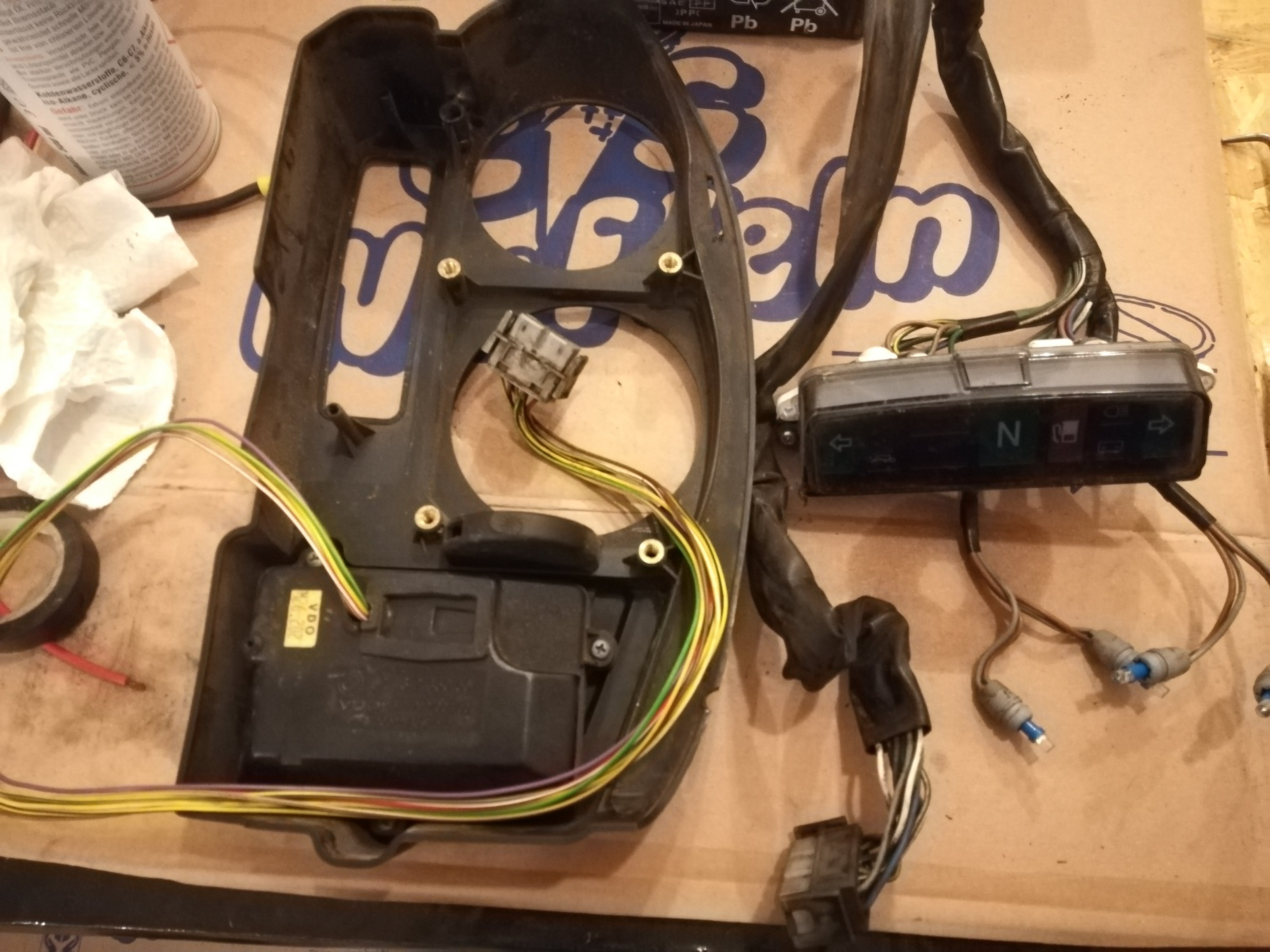

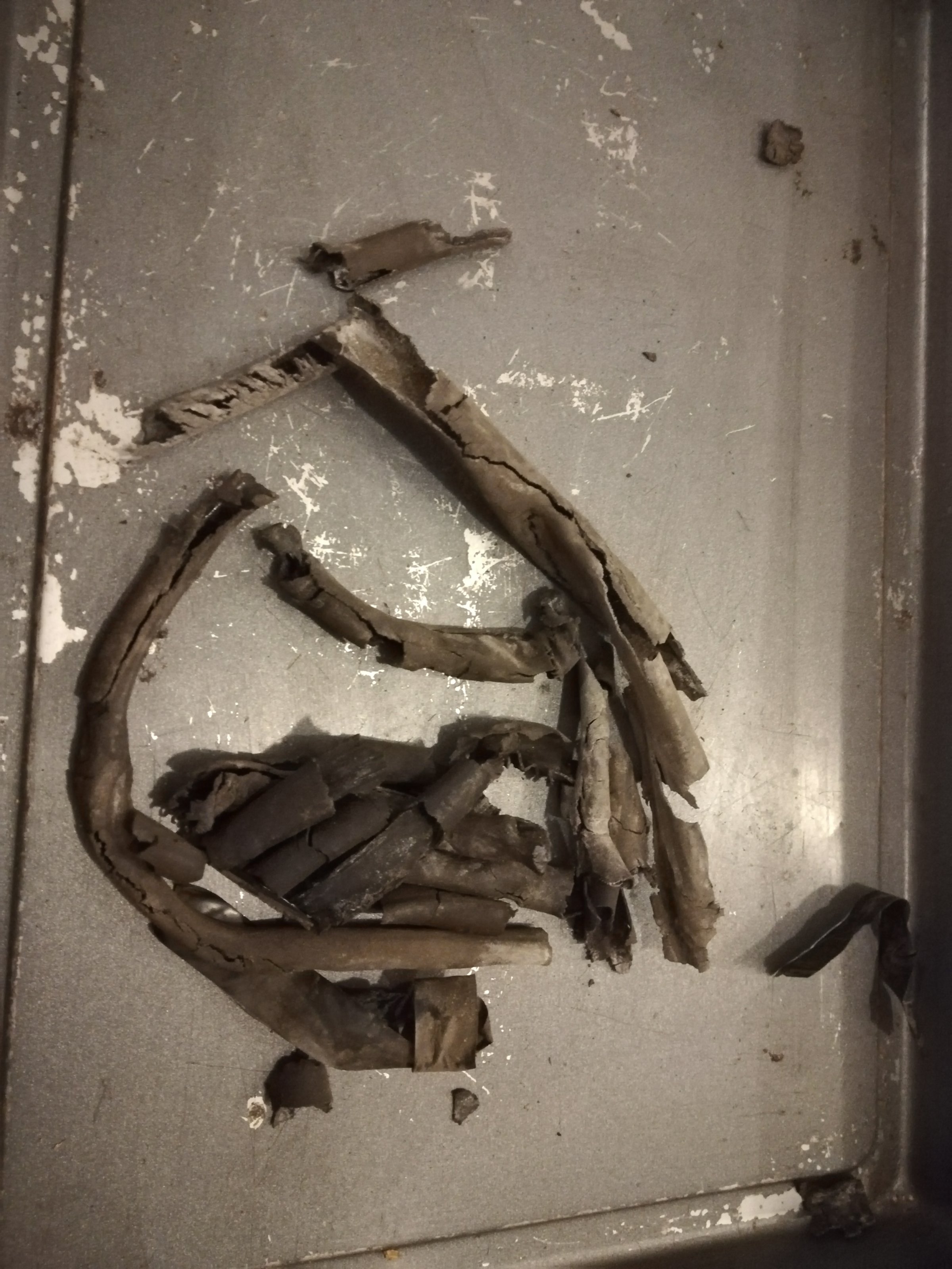

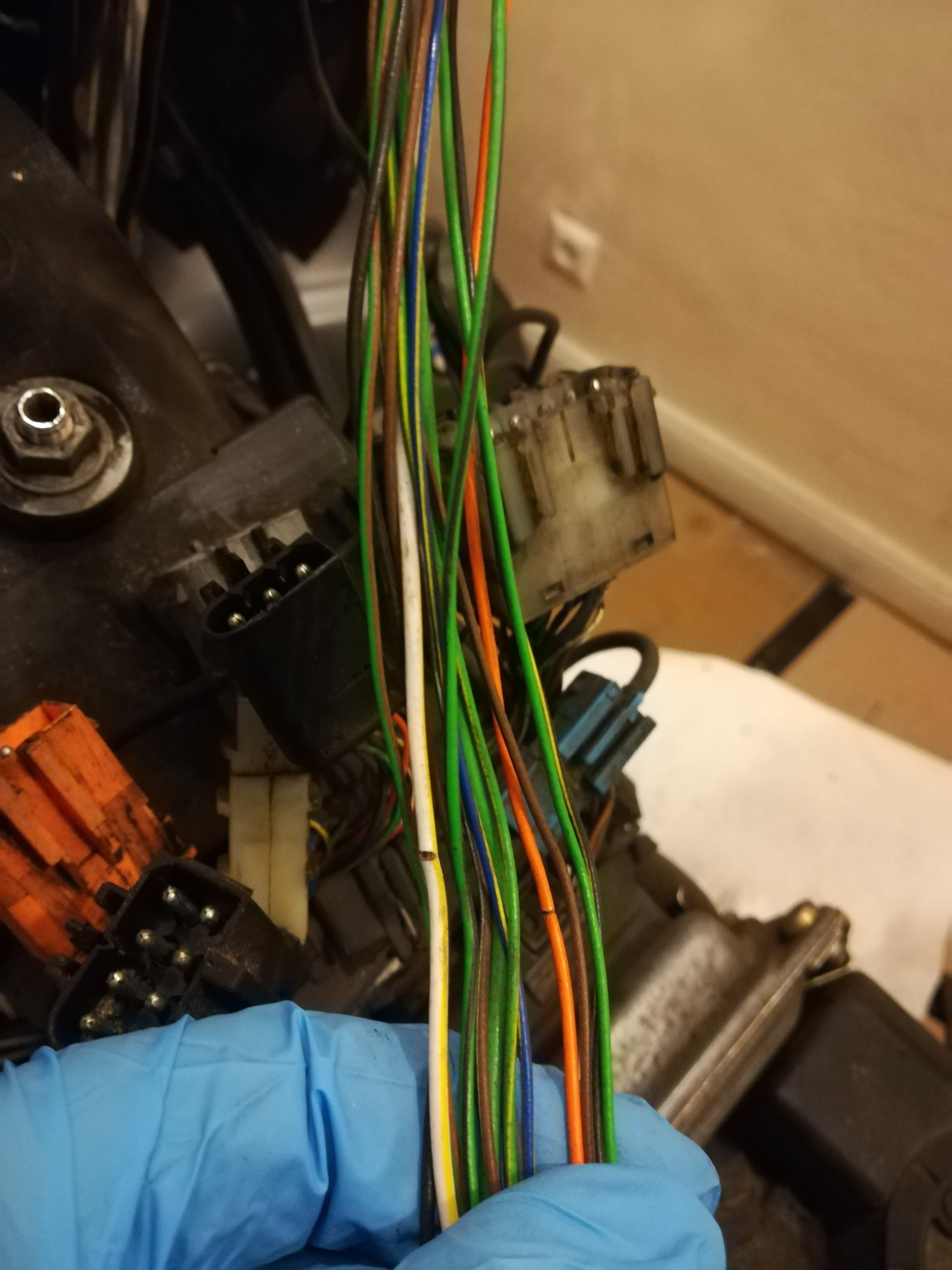

Hier mal das Top Material im Detail. Im Grunde sind 90% des Kabelbaum ab Höhe Lima nach Vorne betroffen. Instrumente, Lenkerschalter, Licht und Armaturen bis hin zum Verbraucher.
Nur der Kabelbaum der Kontrollleuchten ist nicht betroffen.

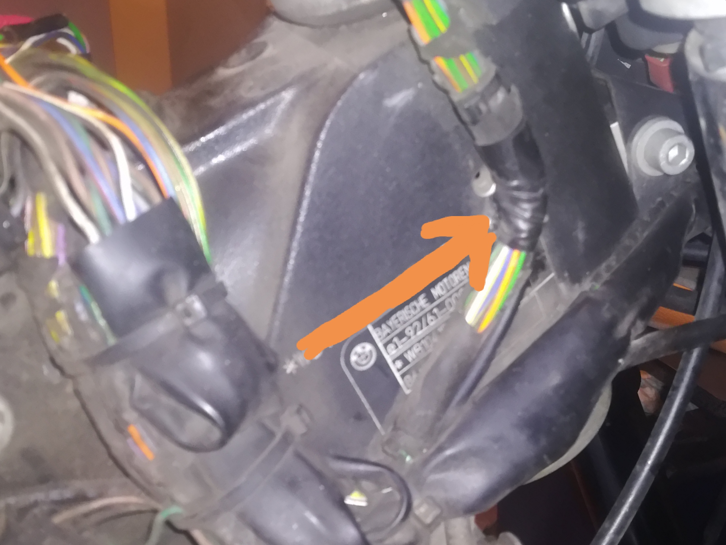

Kabelbaum der rechten Schaltereinheit am Lenker. Dort wo die Kabel gebrochen sind ist genau die Stelle der Befestigung des Kabelbaum am Steuerkopf/Typenschild.
