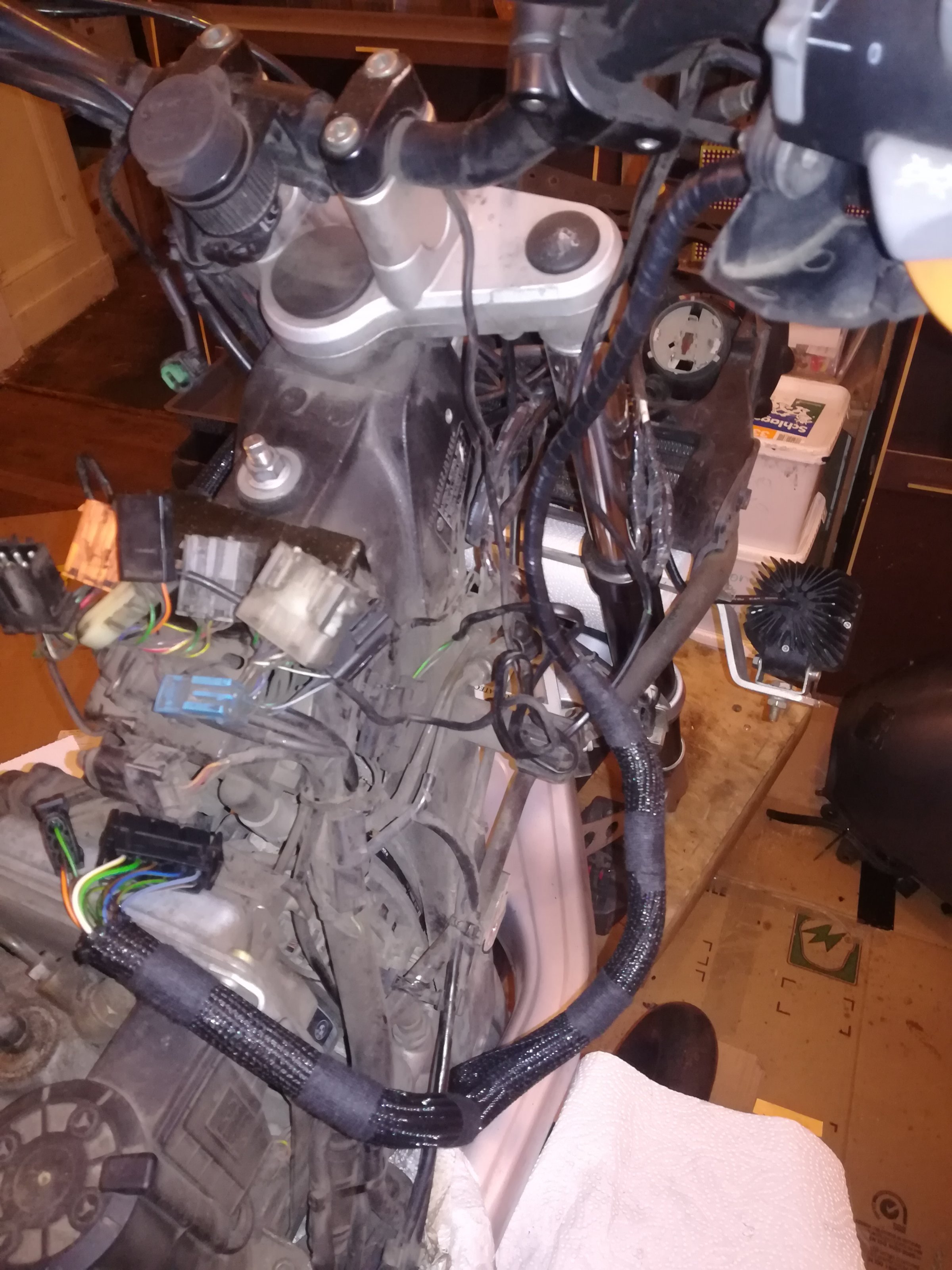

Wenn man die meisten originalen Kabelbefestigungen entfernt und mit Akribie eine lockere Kabelbindung hinkriegt, passiert nichts mehr mit Rissen oder Störungen der Kabel. Die Hülle ist fast überall übel, aber das ist ne langwierige Winterarbeit. Ich habe mir vorerst mit dem selbstverschweissenden Klebeband geholfen, soweit möglich.

Am BMW C1 Roller von 2001 fallen die Plastikumhüllungen der Kabel komplett auseinander. Und das obwohl die unter der Kunststoffkarrosserie des Rollers vor UV Licht geschützt sind.

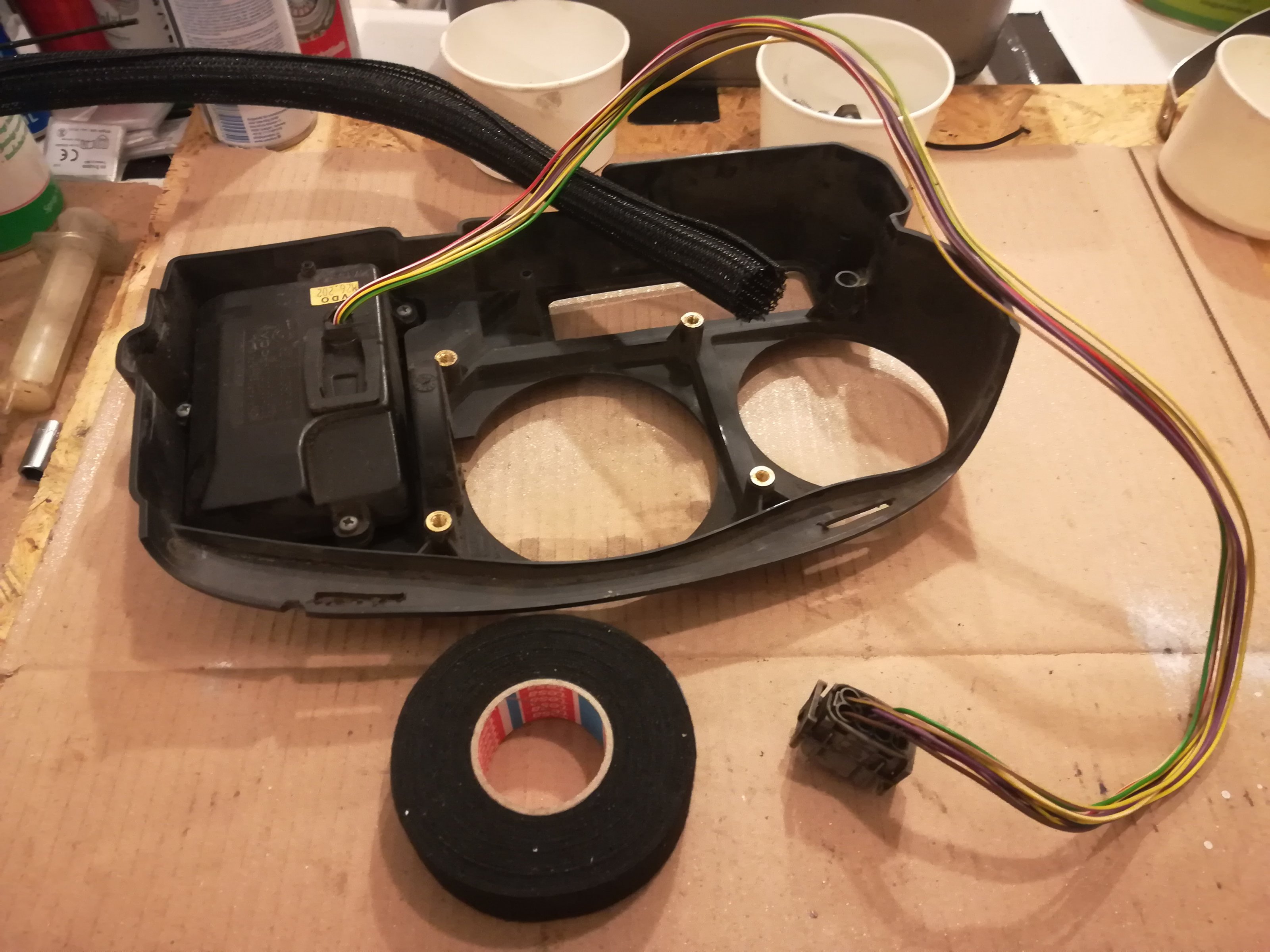

Ich hab mir vom Boschdienst dieses spezielle Gewebeband für Kabelbäume, von Tesa gekauft und alle Leitungen neu gewickelt.
Etwas blöd ist, das das Gewebeband am Ende der Verklebung nicht so kleben bleibt. Da mußte ich teilweise mit kleinen Bündelbändern das Ende des Bandes sichern, damit es nicht wieder abhebt.
Ist so aber einfacher, als alle Steckerchen losfriemeln, die Leitungen durch neue Schläuche zerren und alles und wieder leitend befestigen.
Sieht auch ganz ordentlich aus...

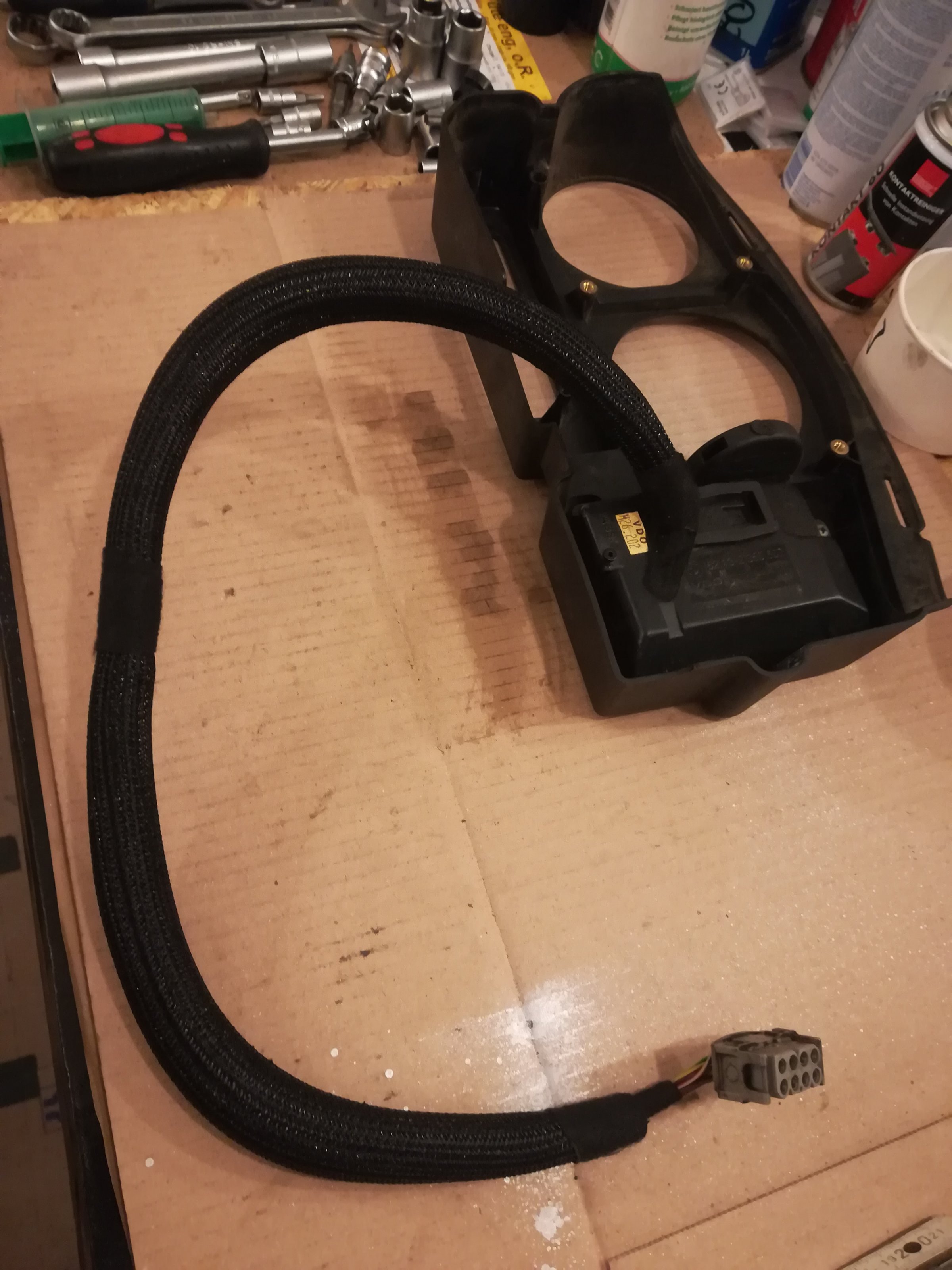

Ja so eine Lösung wird das bei mir auch werden - evtl. kommt in den besonders beanspruchten Bereichen dann zusätzlich noch so ein Gewebeschlauch (Anzeige) rum und die Enden mit verschweißenden Isolierband.

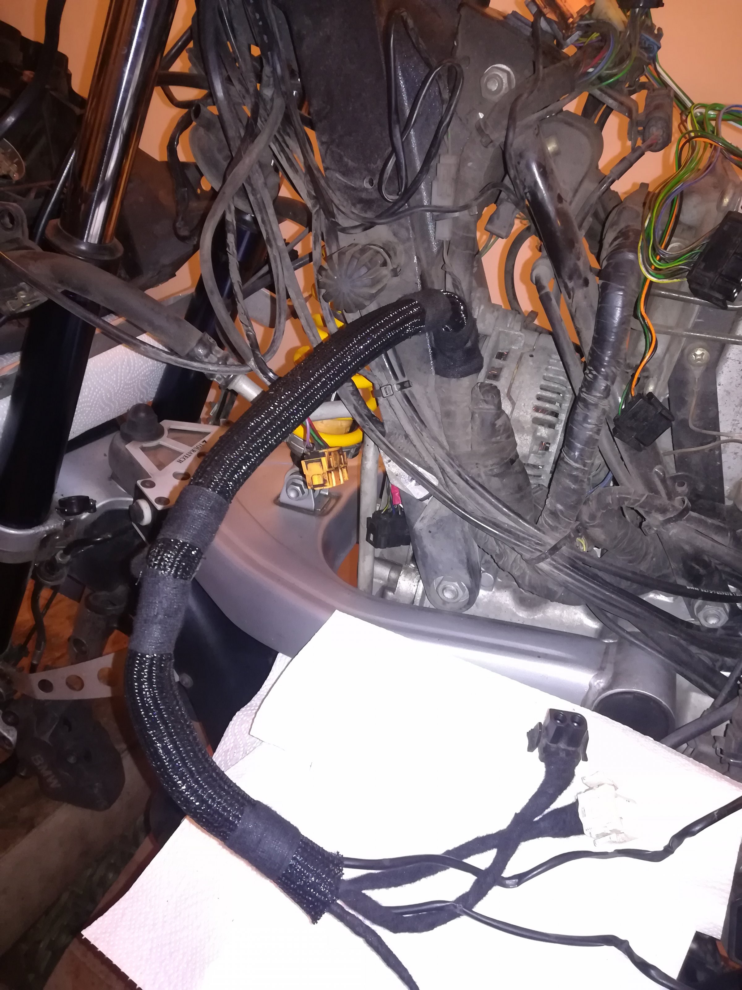

Mit solchen Geweschläuchen offen und geschlossen hab ich auch die Kabel geschützt, nachdem Du mir die Problematik erklärt hattest. Sieht wieder gut aus unterm Tank und ich hoffe, ich habe jetzt Ruhe damit. Die geschlossenen Gewebeschläuche gehen erstaunlich weit auf und schließen sich wieder, fast wie eine Anakonda, die ein Reh verschluckt. Immer schön die geschnittenen Enden mit Feuerzeug verschweißen.

Ich habe mal weiter gemacht. Den Pvc Gewebeschlauch wollte ich nicht am Lenker haben - darum nur im unteren Bereich benutzt.

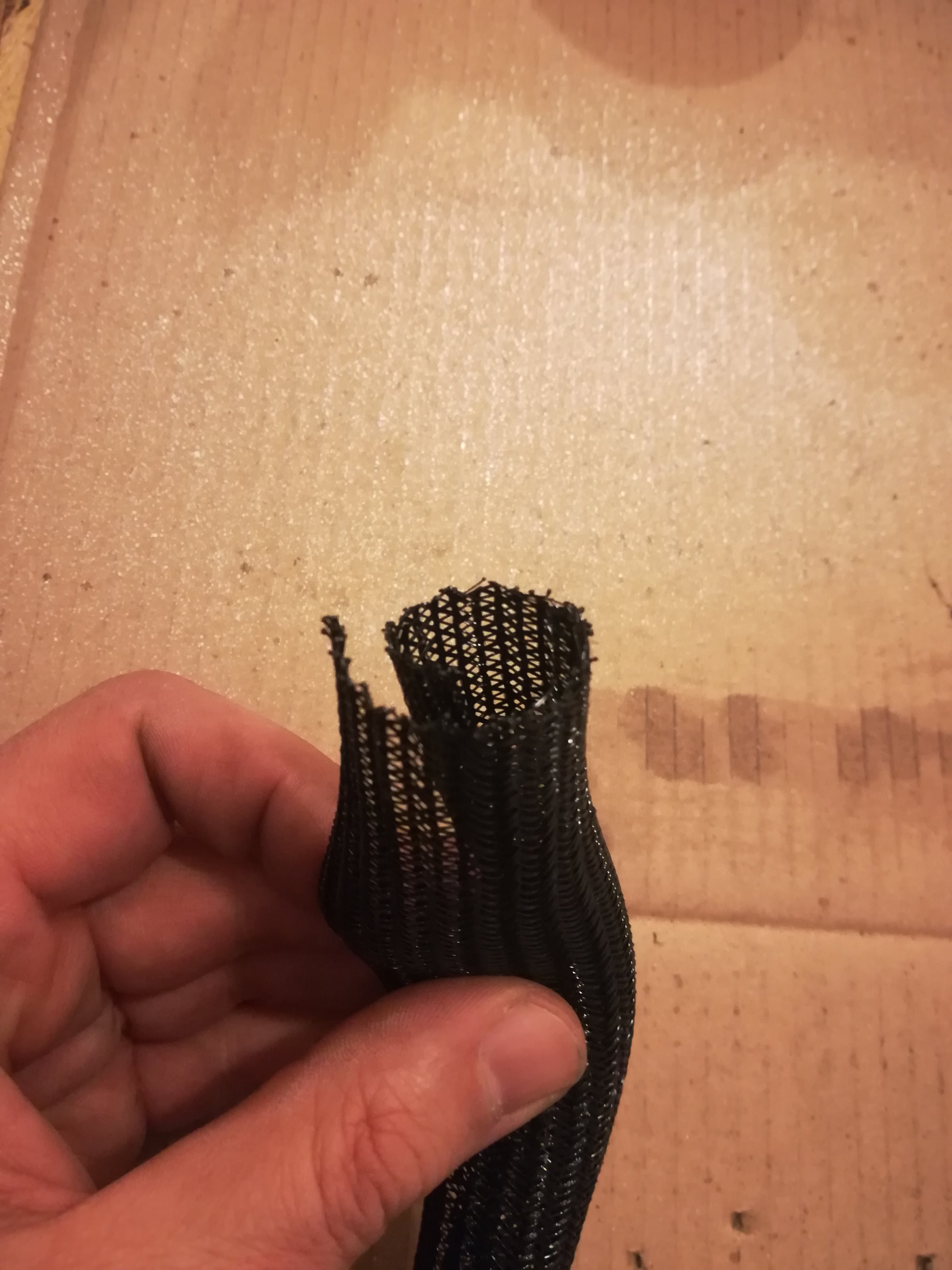

Nachteil von diesem Schlauch, er lässt Schmutzpartikel durch. Dementsprechend kann es auch schneller zum Durchscheuern der Leitungsisolierung kommen.
