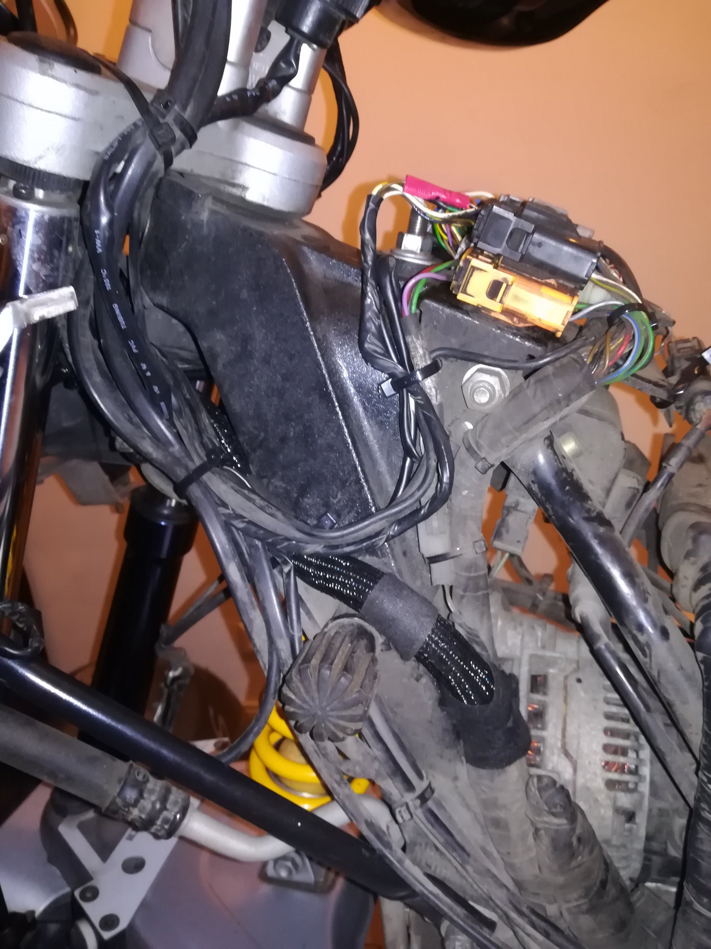

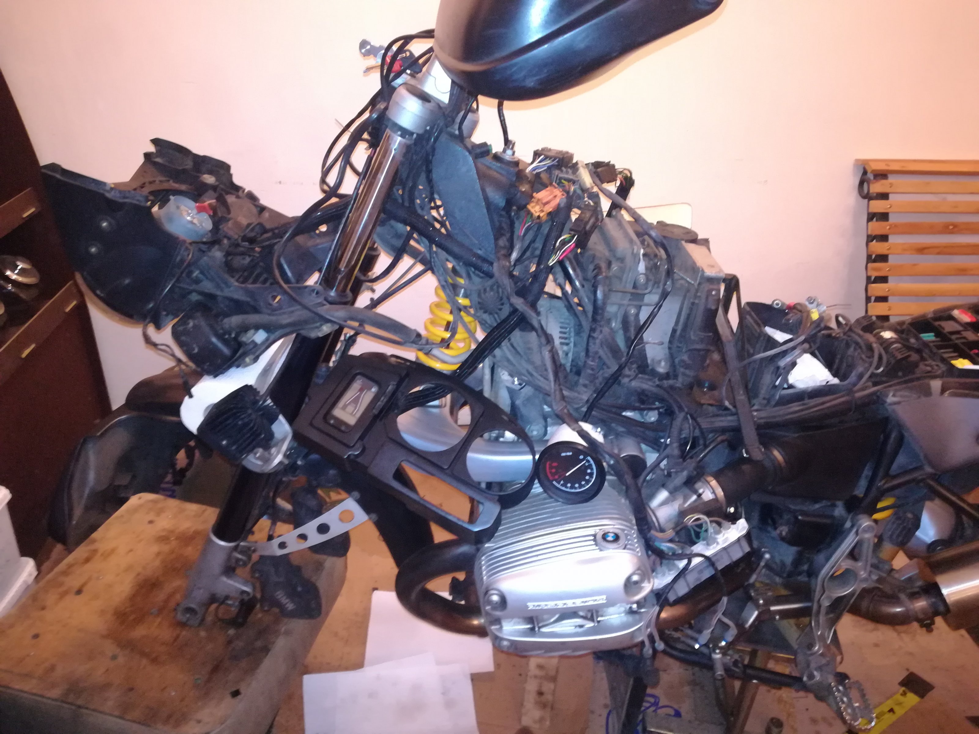

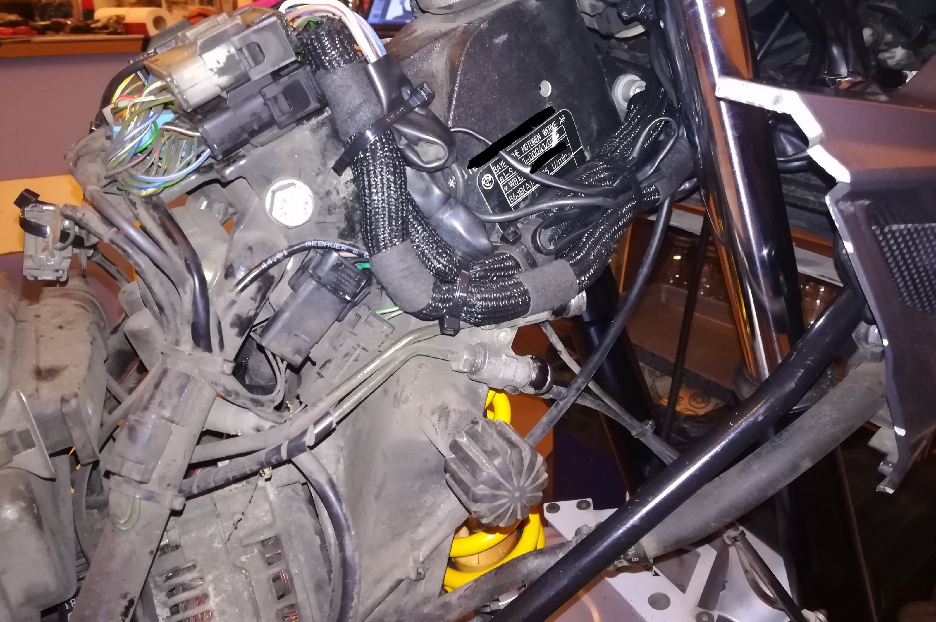

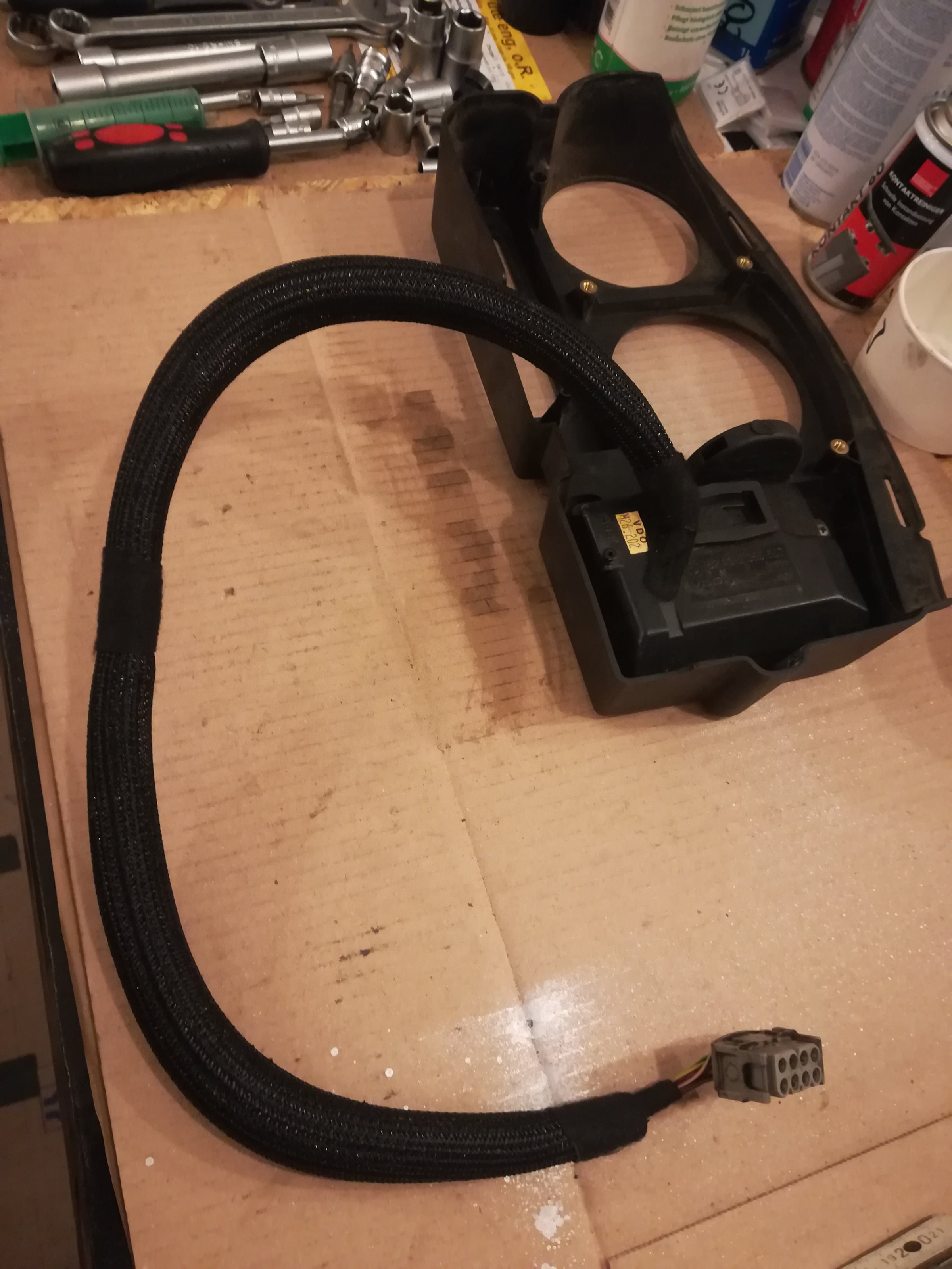

Ich habe mal weiter gemacht. Den Pvc Gewebeschlauch wollte ich nicht am Lenker haben - darum nur im unteren Bereich benutzt.
so sieht es bei mir unter dem Tank genauso aus :zwinkern:, ich habe auch am Lenker die Ummantelung das hochgezogen, ok, etwas dicker aufgetragen dadurch, aber lieber einheitlich gemacht

Nur um Missverständnise auszuschließen - ich habe da 2 Stufig gearbeitet - erst 2 Lagen Tesa Textilgewebeband und danach der Pvc Gewebeschlauch als Scheuerschutz.
Edit sagt: vor dem Zusammenbau alle "Verbraucher" durchtesten nicht vergessen.

Sauber gelöst :rocker: Diese Bröselitis an den alten Kabelbäumen ist echt manchmal zum Haare raufen. Die neuen Kabelbäume sind allesamt mit Gewebeband gewickelt. Das ist haltbarer. Die ollen Gummischläuche waren auf Dauer echt nix.
