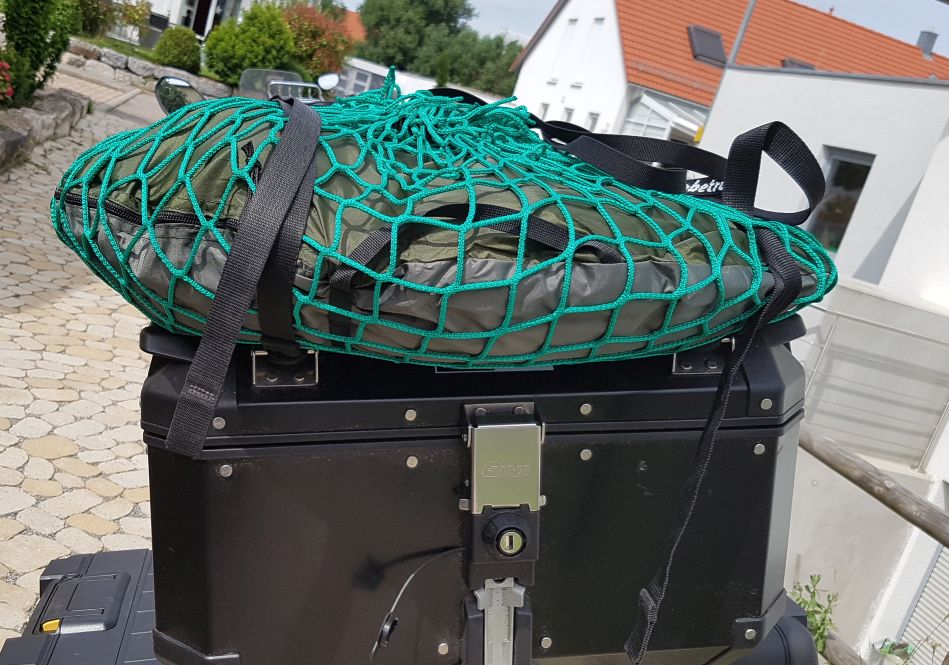

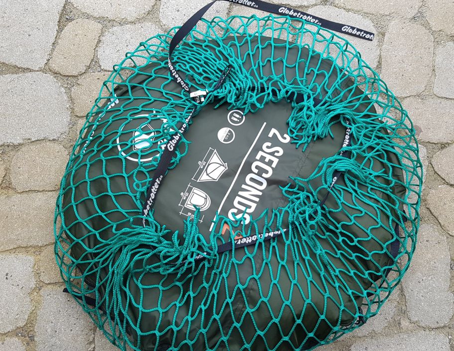

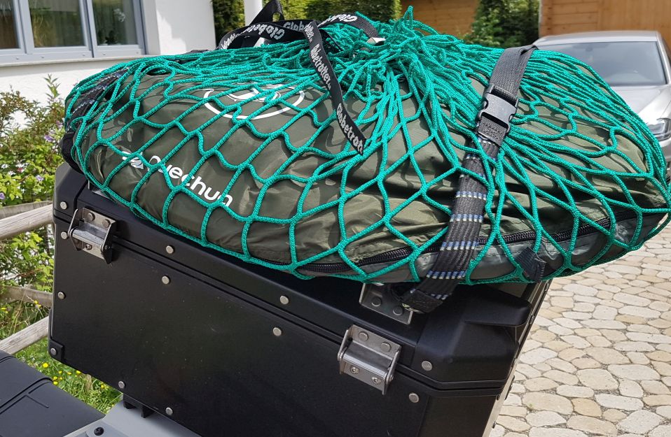

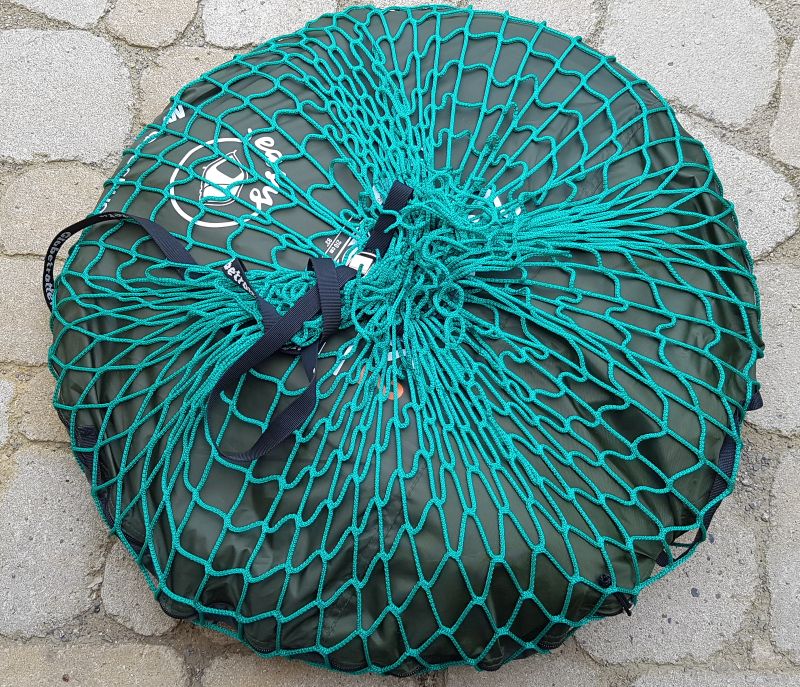

Das Runde muss aufs eckige - nämlich : das Runde Wurfzelt auf den Koffer
Man nehme
1 * Wurfzelt für 2 pers https://www.decathlon.de/wurfzelt-2-seconds-easy-2-pers-id_8347884.html
1 * Anhänger netz (hornbach) 9,95 € Anhängernetz 150x270cm bei HORNBACH kaufen
1 * längerer Spannriemen
Das Netz nun sauber um das Runde Zelt legen und mit dem Spann Riemen durch die Ösen gehen , sodass sich dieses mittig zusammen ziehen lässt
Die Reste dann abschneiden und mit einem Feuerzeug abschweissen
Den Spannriemen nun so lange wählen, dass man diesen nicht komplett lösen muss und eine Öffnung entsteht durch die das Zelt passt
Mit Rockstraps auf dem Case nun durch die Schlaufen des Netzes befestigen
Gast-22104
Warum hast du das Netz verwendet und nicht direkt auf die Koffer verzurrt?
