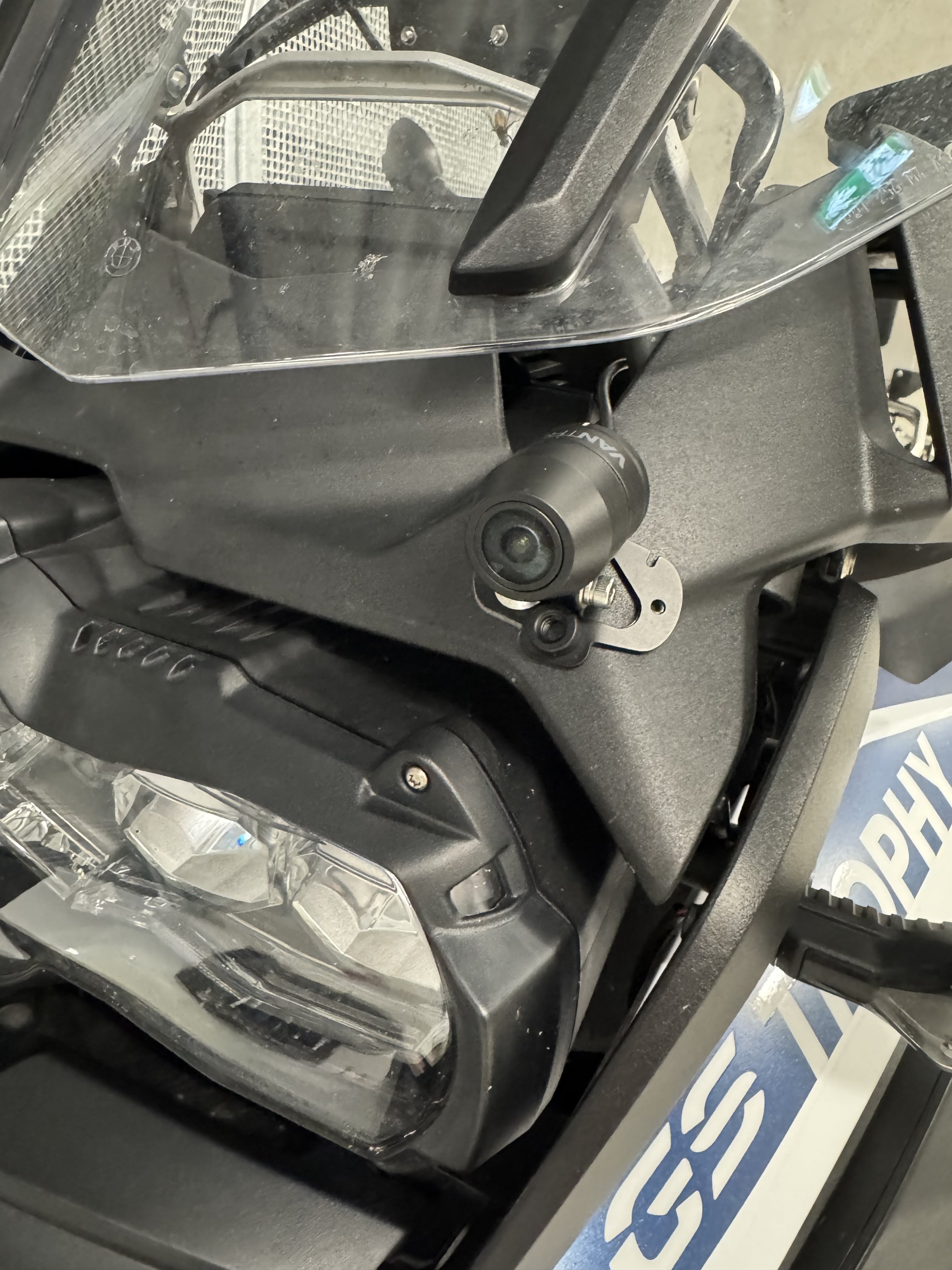

Hallo zusammen,
nach dem ich eine Viofo A229 Pro im Wohnmobil installiert hab und dort direkt festgestellt hab, wie viel Sicherheit mir das in einem brenzligen Fall gibt, war ich mit sicher:
Für die GSA soll auch eine her. Es gibt keinen besseren Zeugen, als ein Video, gerade wenn es hart auf hart kommt und Aussage gegen Aussage steht.
Nach einiger Recherche hab ich mich für die Vantrue F1 entschieden. Die Installation an sich war nicht anspruchsvoll, die Wahl des passenden Befestigungsorts jedoch etwas mehr. Hab mich für folgende Orte entschieden:

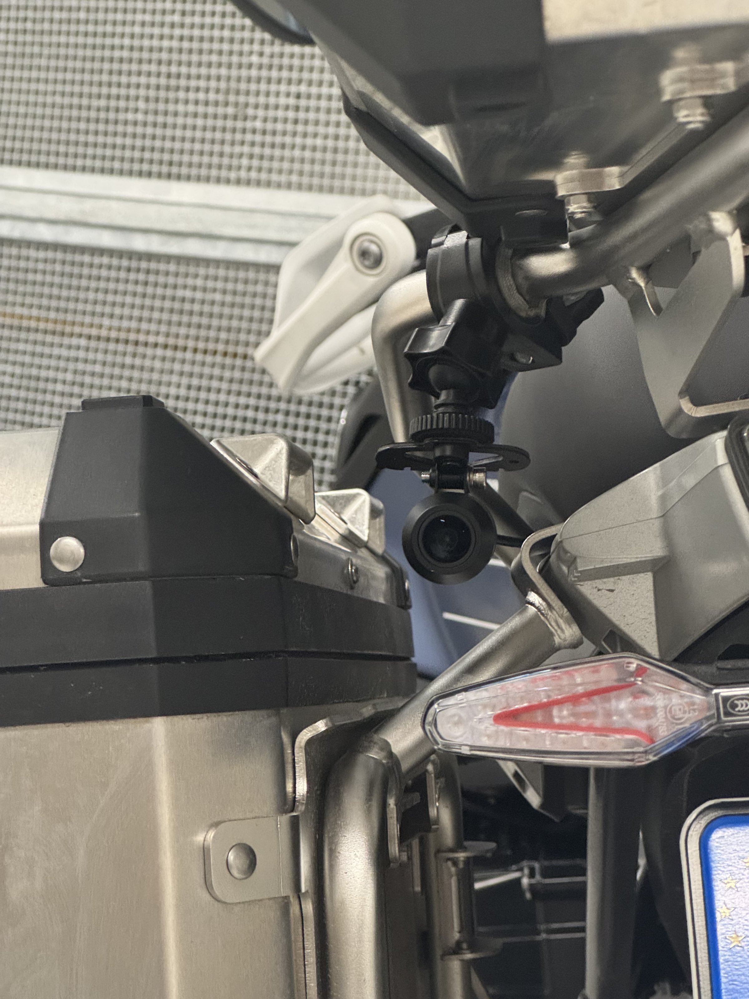

Für hinten habe ich erstmal nicht geklebt (3M), sondern die Schraubverbindung gewählt:
Unterm Strich hätte ich (gerade für hinten) gern eine Lösung / einen Ort gefunden, wo es weniger auffällt. Es ist aber immer ein Kompromiss zwischen „sichtbar montiert“ und auf der anderen Seite, ob Motorradteile auf dem Video zu sehen sind. Wenn mir im Laufe der Zeit noch ein besserer Befestigungsort einfällt, kann man den immer noch ändern. Die Leitungen sind lang genug…

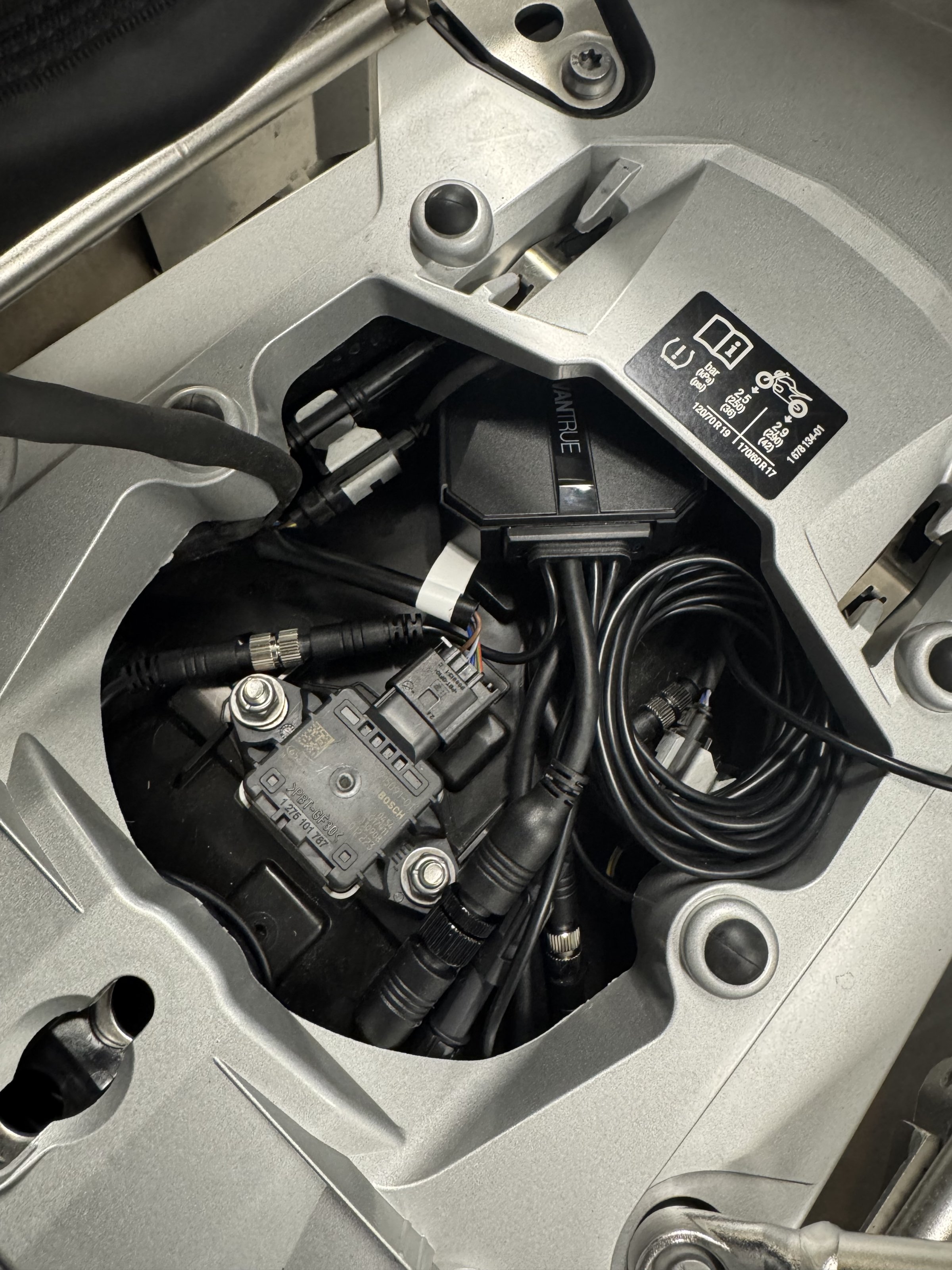

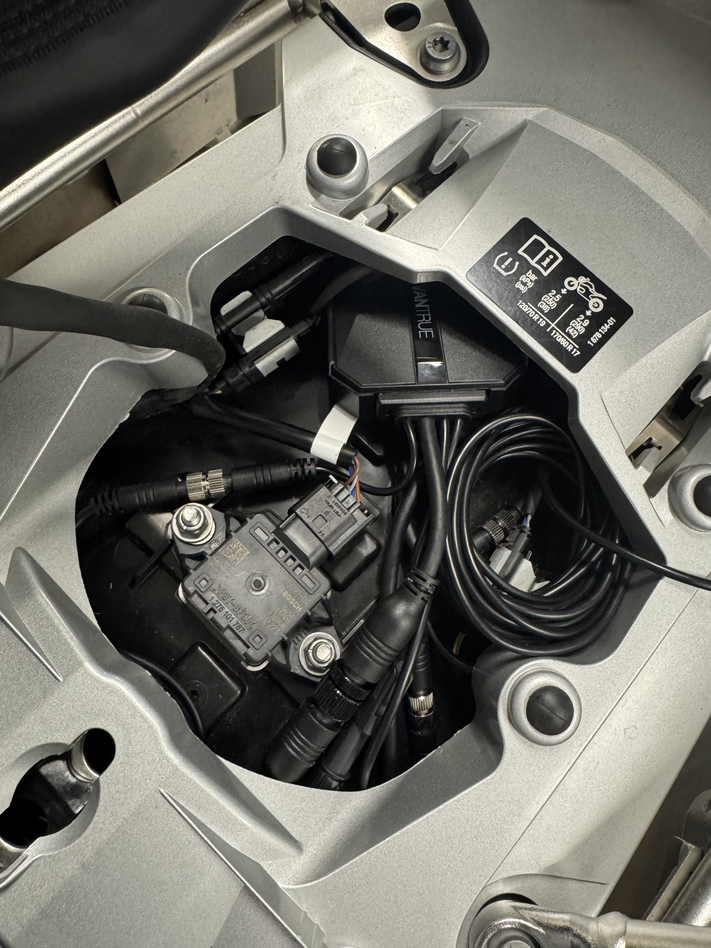

Unter der Sozius-Sitzbank ist ausreichend Platz. Den Anschluss an die Batterie (Plus, Masse und Zündungsplus)
hab ich bei BMW in Busek machen lassen, damit das fachgerecht umgesetzt wird

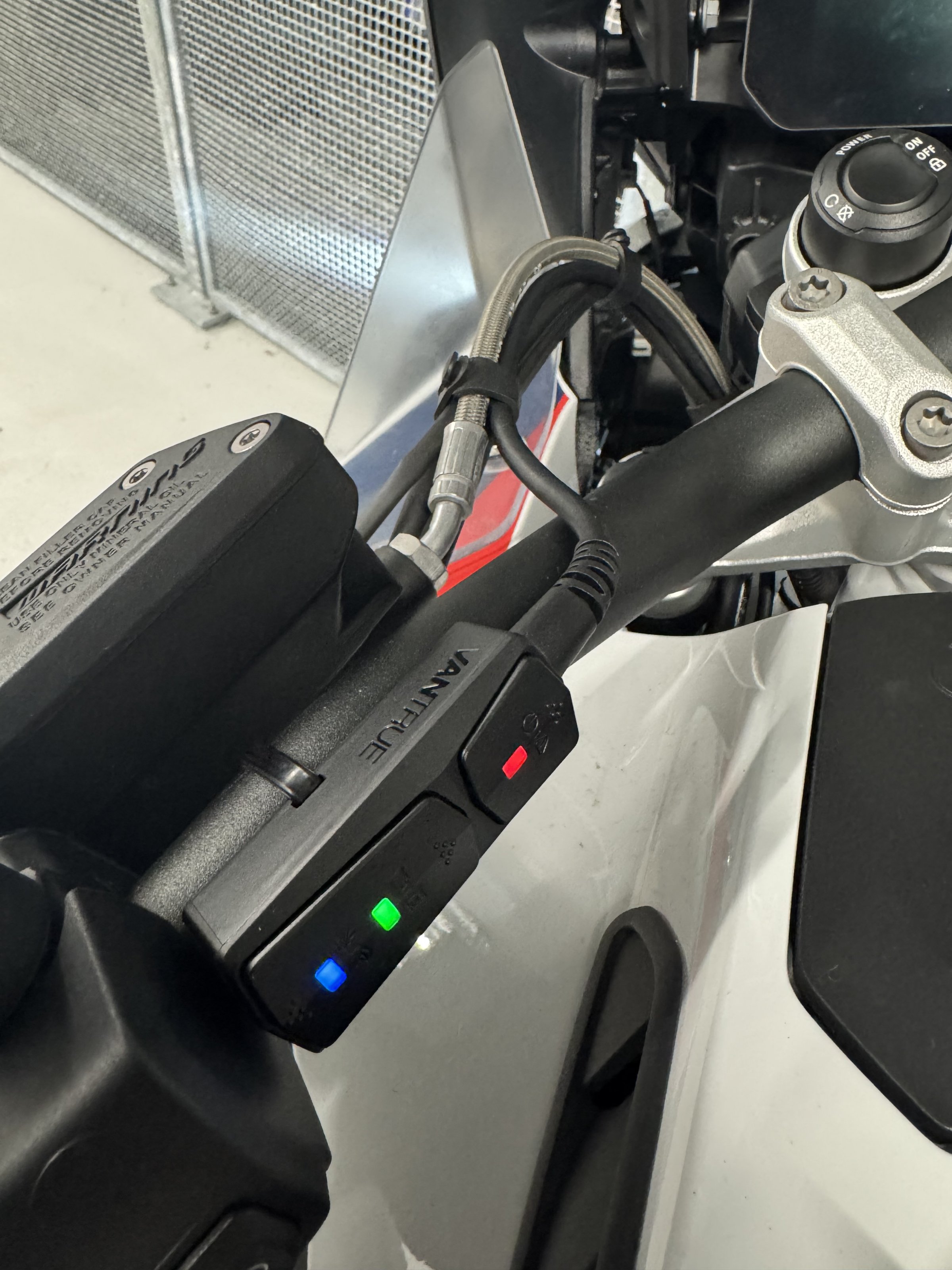

Hier die „Fernbedienung“, um z.B. ein Foto oder eine Videoschleife aus dem Moment zu sichern. Alles anderen Videos werden sonst im Loop aufgenommen, also überschrieben.

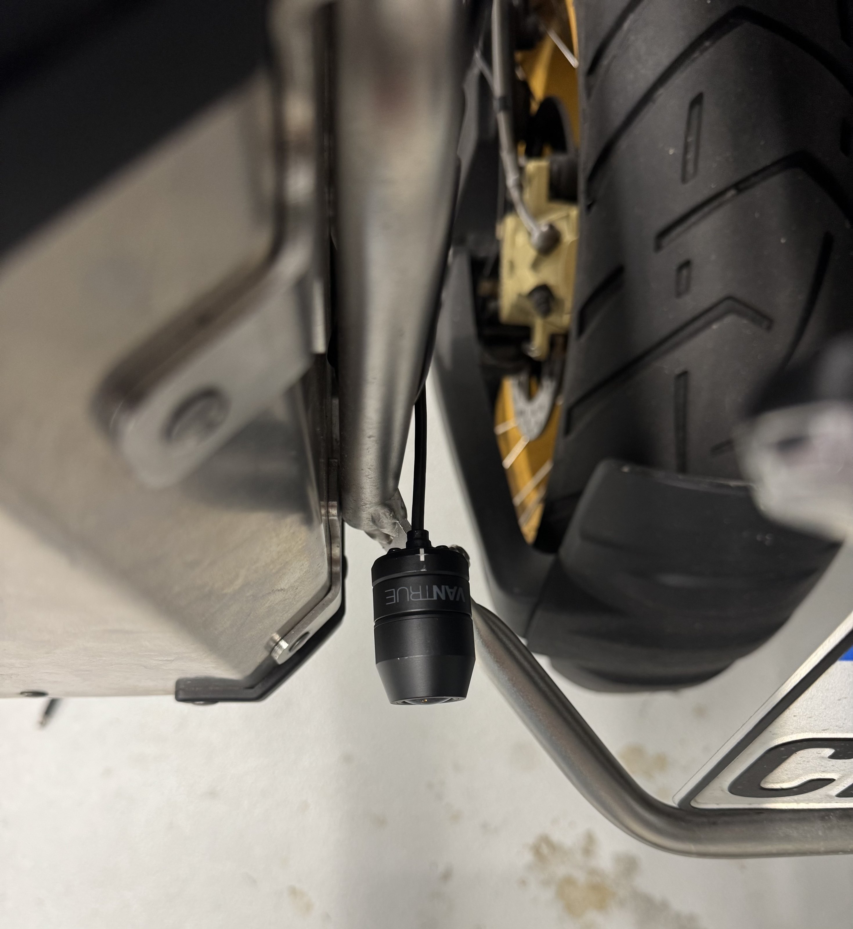

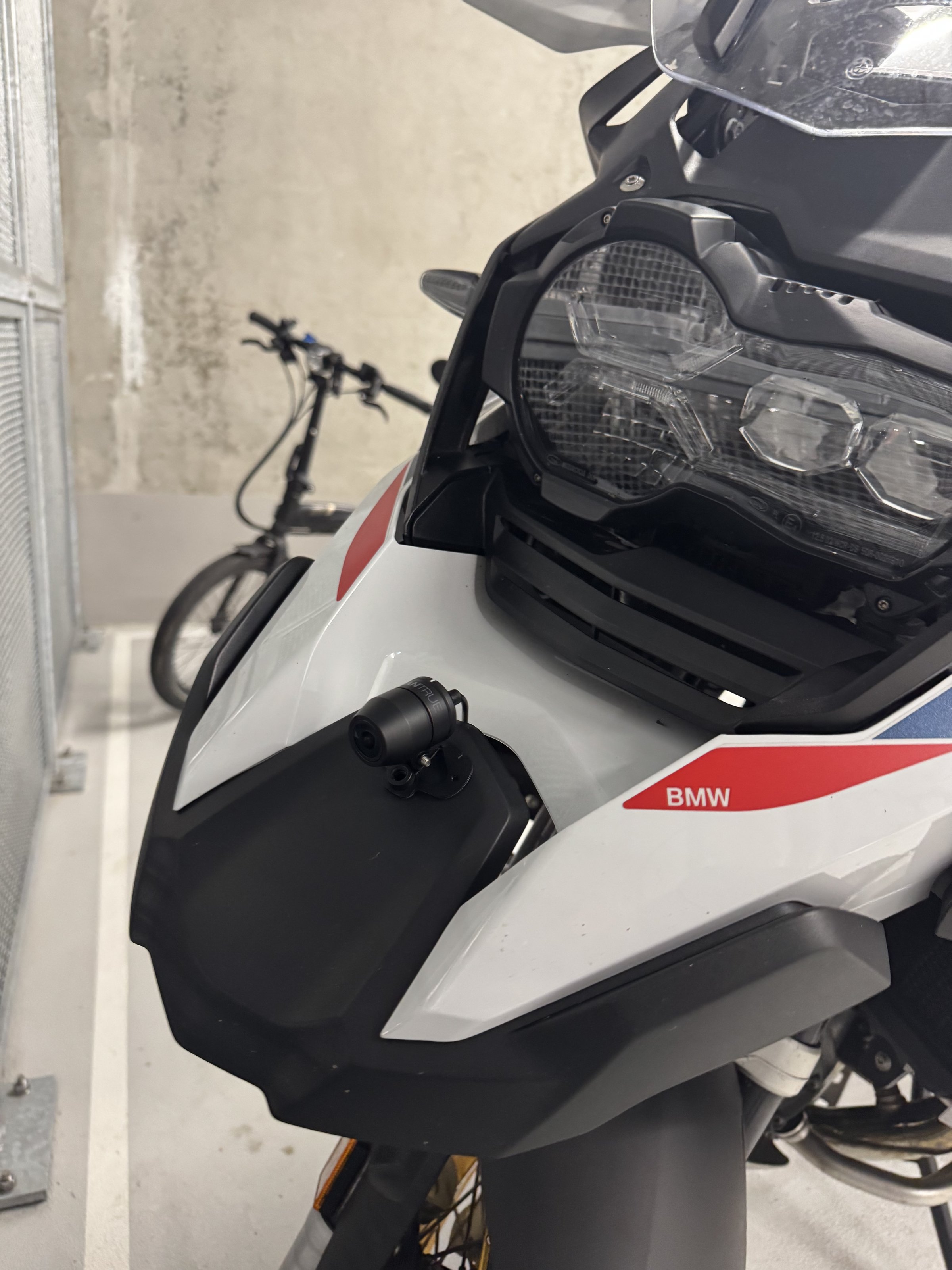

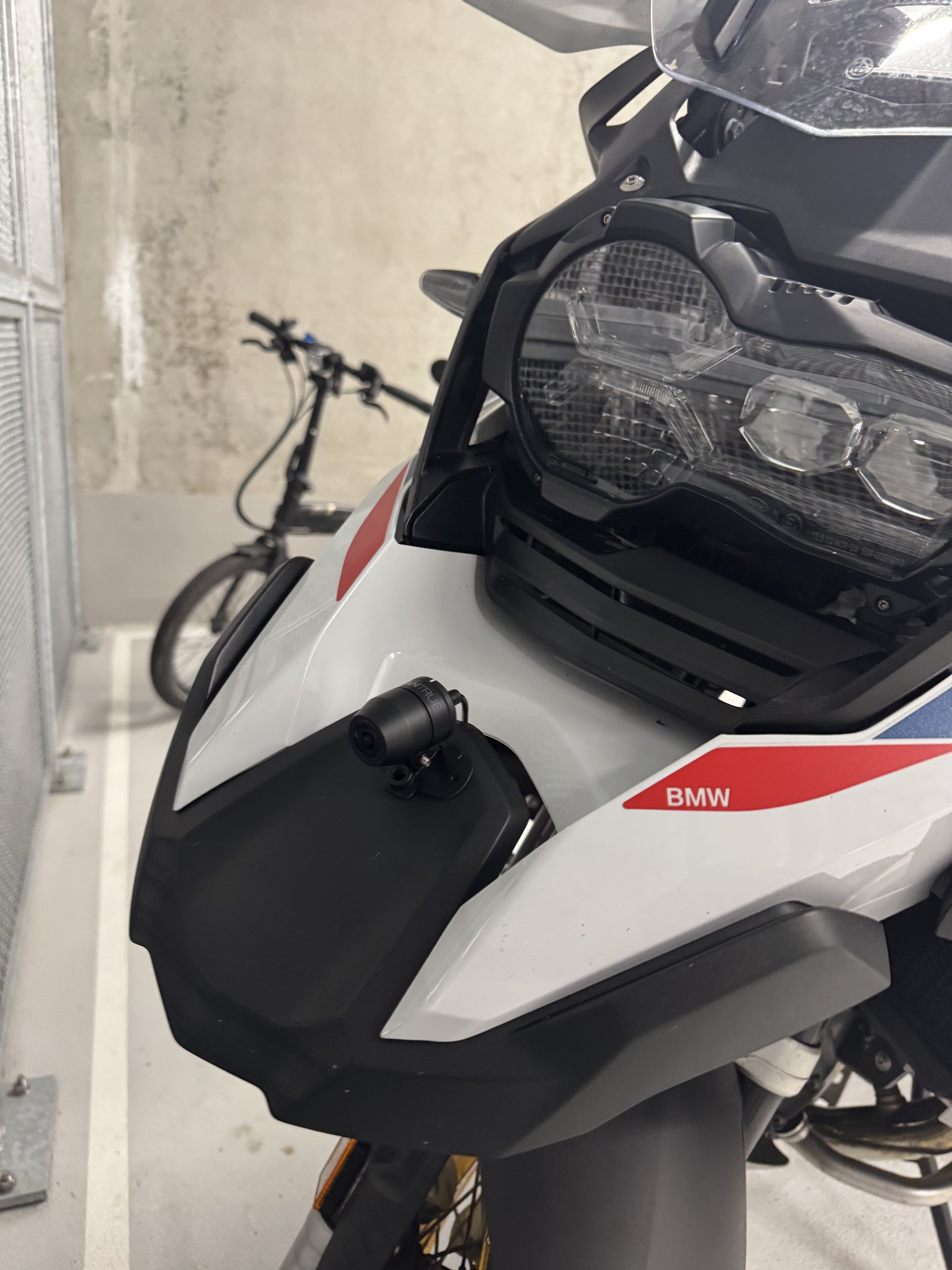

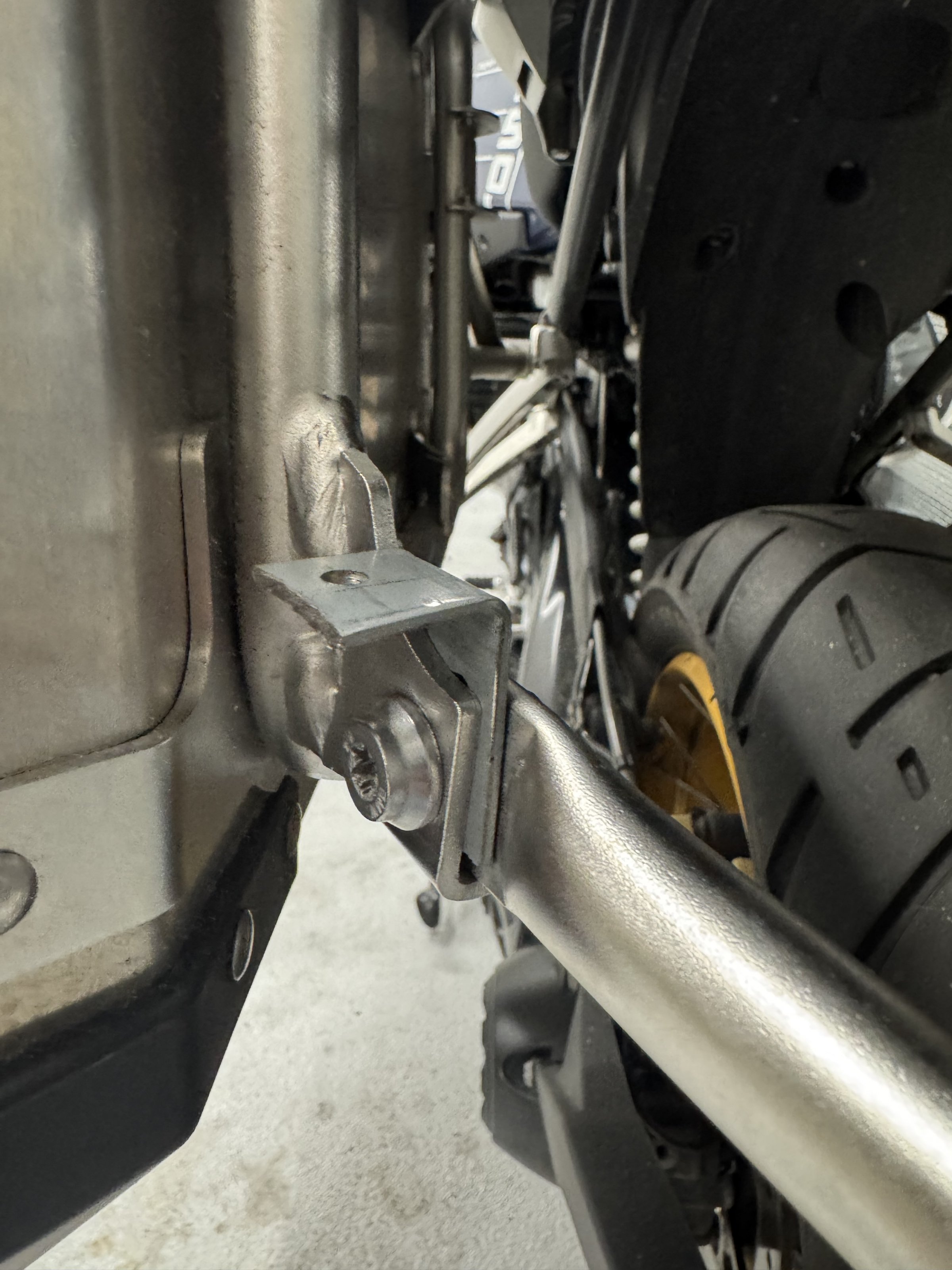

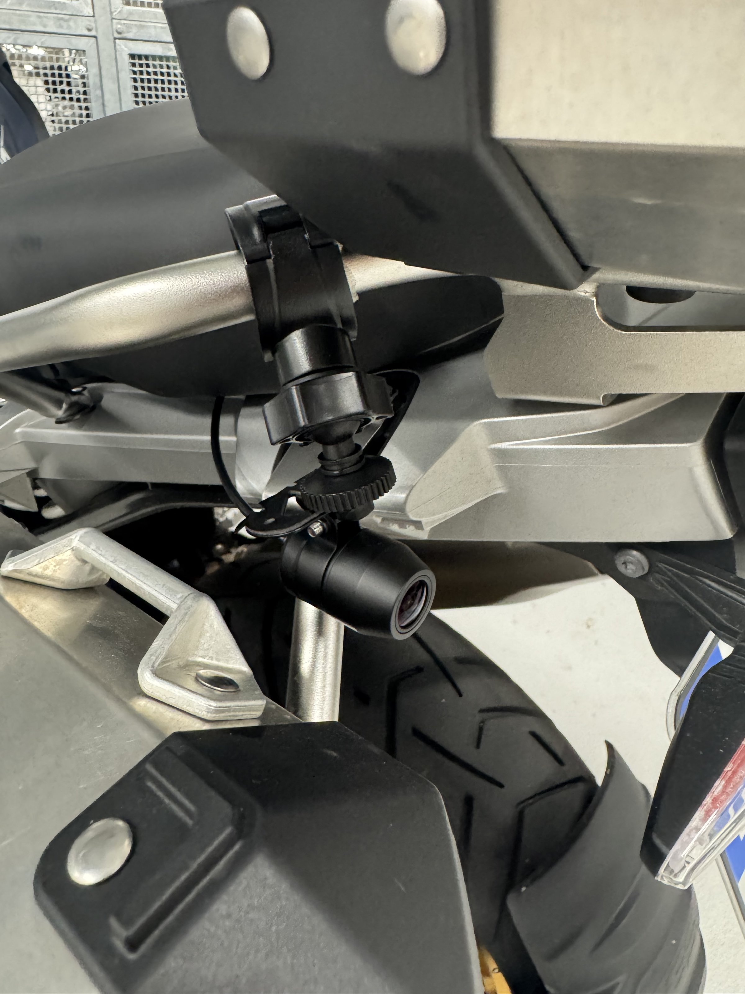

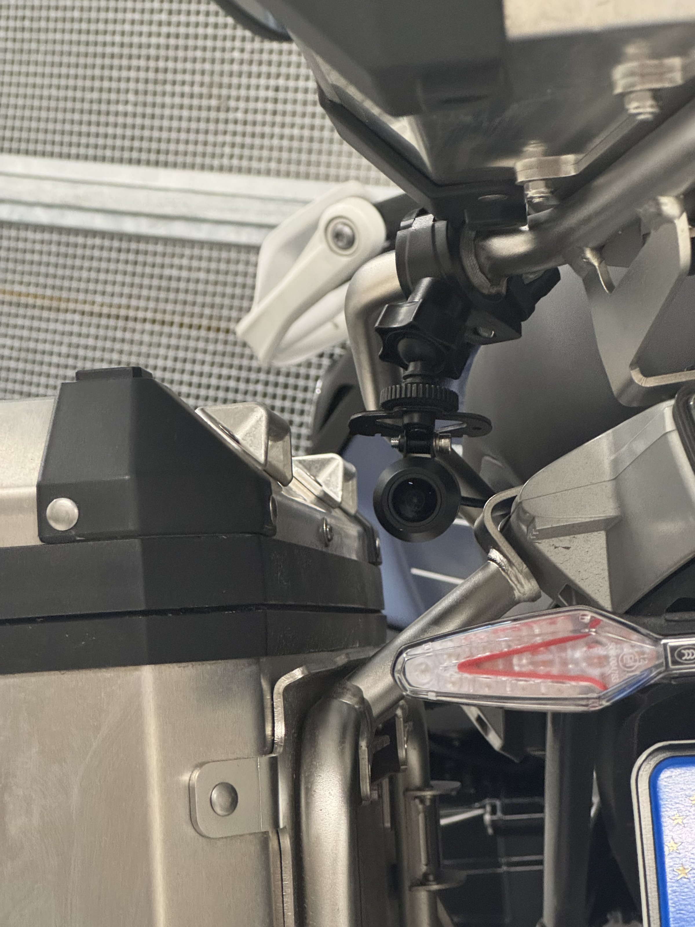

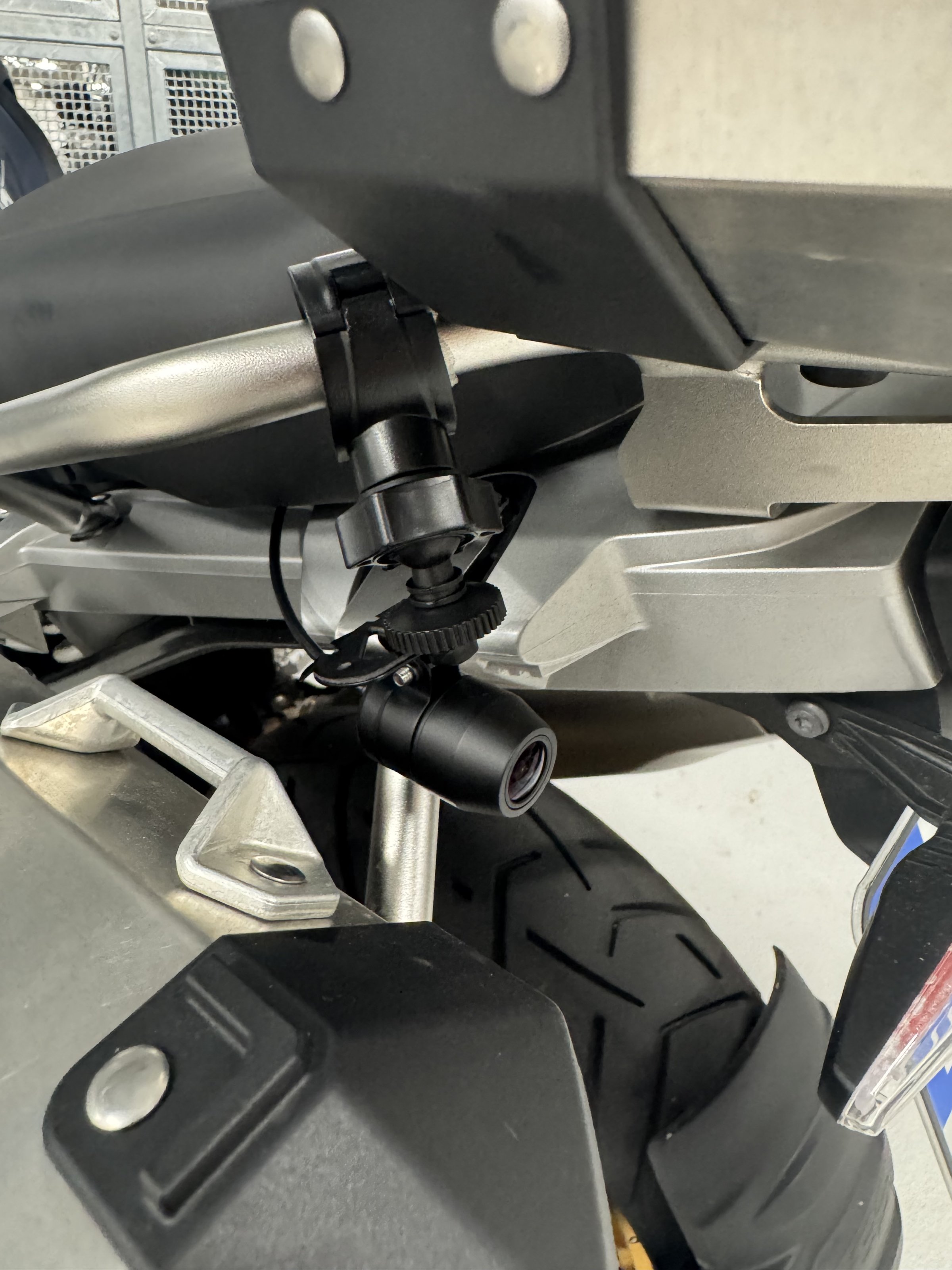

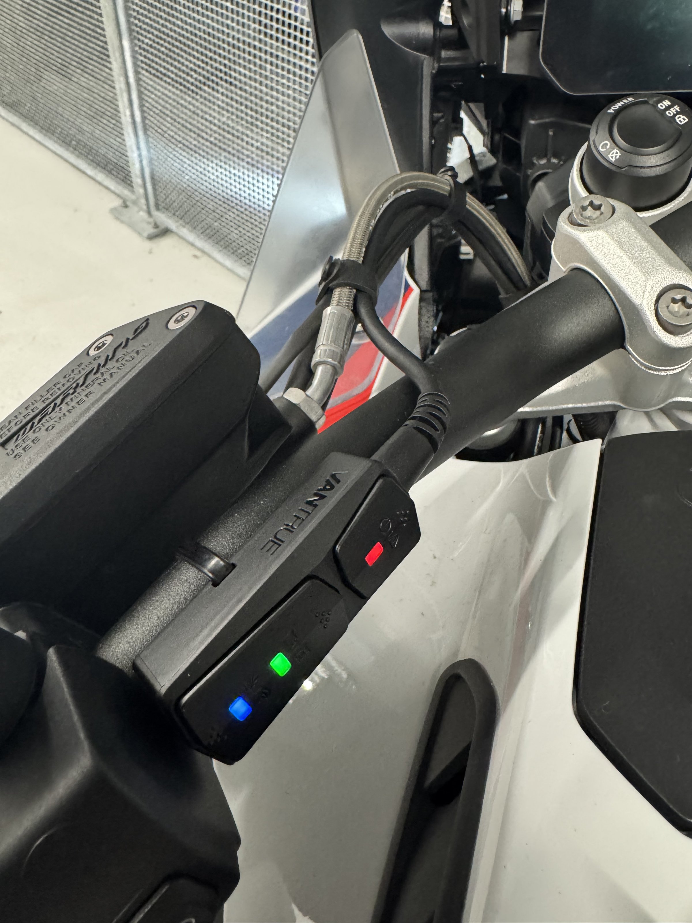

Ich hab ein weiteres Video dazu angeschaut und vermute sehr stark, dass der Platz vorn am „Schnabel“ der GS Vibrationen ausgesetzt ist, was die Kamera „zittern“ lässt. Entgegenkommende Autos / Kennzeichen sind dann während dieser bestimmten Motordrehzahl nicht zu erkennen. Das liegt aber nicht an der Kamera, sondern am Anbringungsort.

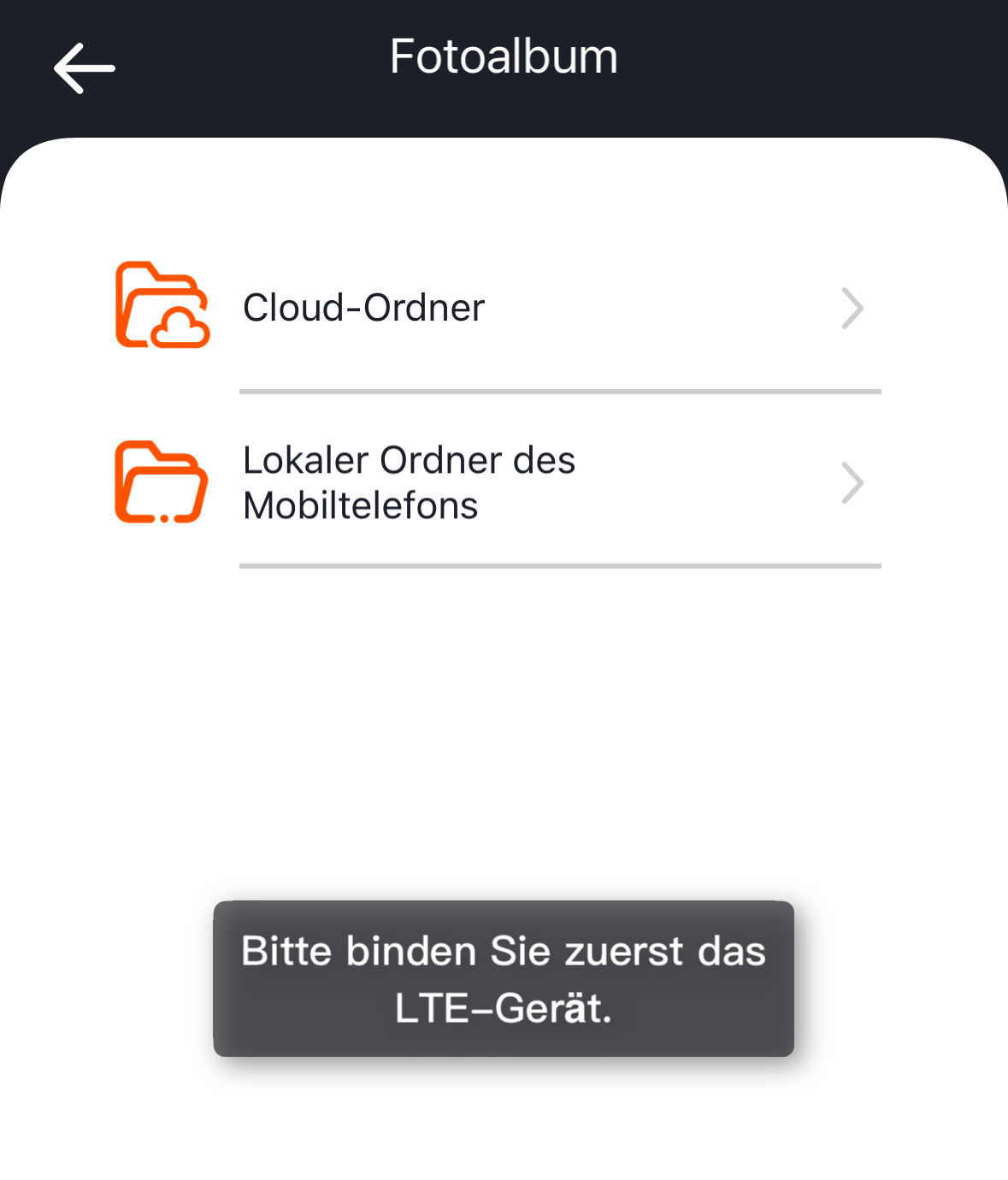

Für jeden Zweck gibt es in der Vantrue App entsprechende Ordner, so findet man schnell alles wieder.
Ist die App zwingend notwendig? Wenn ja, gehen irgendwelche Daten, zum Beispiel Standort, Geschwindigkeit, Bilder, etc., in irgendeine Cloud? Oder arbeitet die App nur lokal mit der Cam?
Kumpelgesicht
Kumpelgesicht
19.05.2025
51
Bad Homburg (Hessen)
R 1250 GS Adventure Trophy (2024)
Die App ist universell für alle Vantrue-Dash-Cams, daher gibt es in der App auch einen Punkt „Cloud Ordner“. Das würde aber voraussetzen, dass die genutzte Dash Cam LTE hat. Dieser Hinweis erscheint auch in der App, wenn man diesen Punkt anwählt:
Da die F1 kein LTE hat, sehe ich die App zur Änderung von Einstellungen als erforderlich an. Danach aber theoretisch nicht mehr, da alle Aufnahmen auf die SD-Karte aufgezeichnet werden. Zum Anschauen müsstest Du dann aber immer die Kontrolleinheit unter der Sitzbank hervorholen und die beiden kleinen Schrauben des SD-Karten-Slots zu öffnen. Möchtest Du das nur im Falle eines Unfalls o.ä. ist das gegebenfalls vertretbar vom Aufwand, nicht aber für den Alltag, um mal reinzuschauen oder eine Park-Überwachung anzusehen.
Die App verbindet sich mit dem eigenen W-Lan der Dashcam, so wird der Datentransfer zwischen Dashcam und Handy (App) ermöglicht. Von der App werden imho keine Daten in die cloud geladen, sondern lokal in der App. Von dort aus kannst Du die Aufnahmen dann auch außerhalb der App speichern (Foto-App etc).

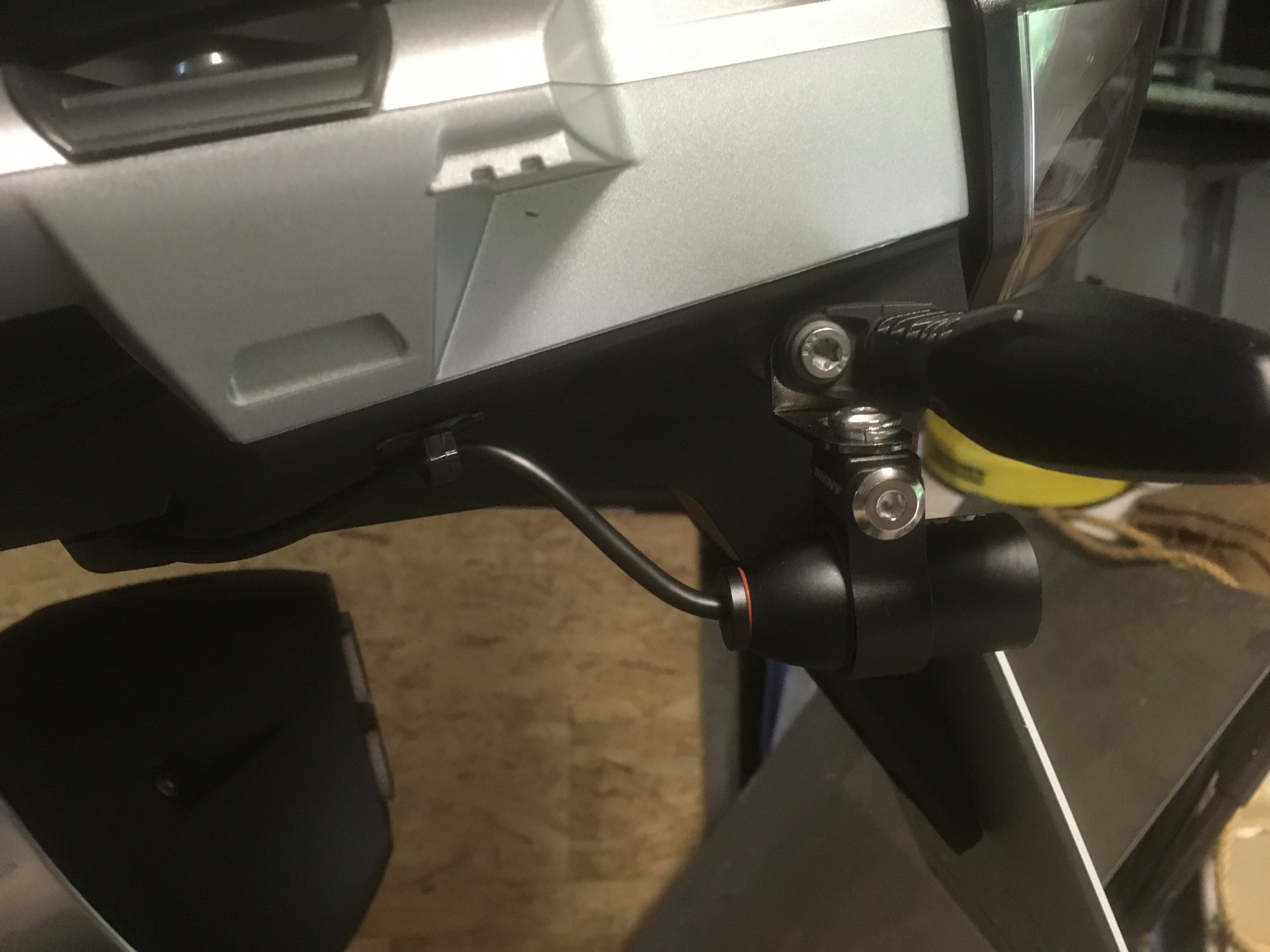

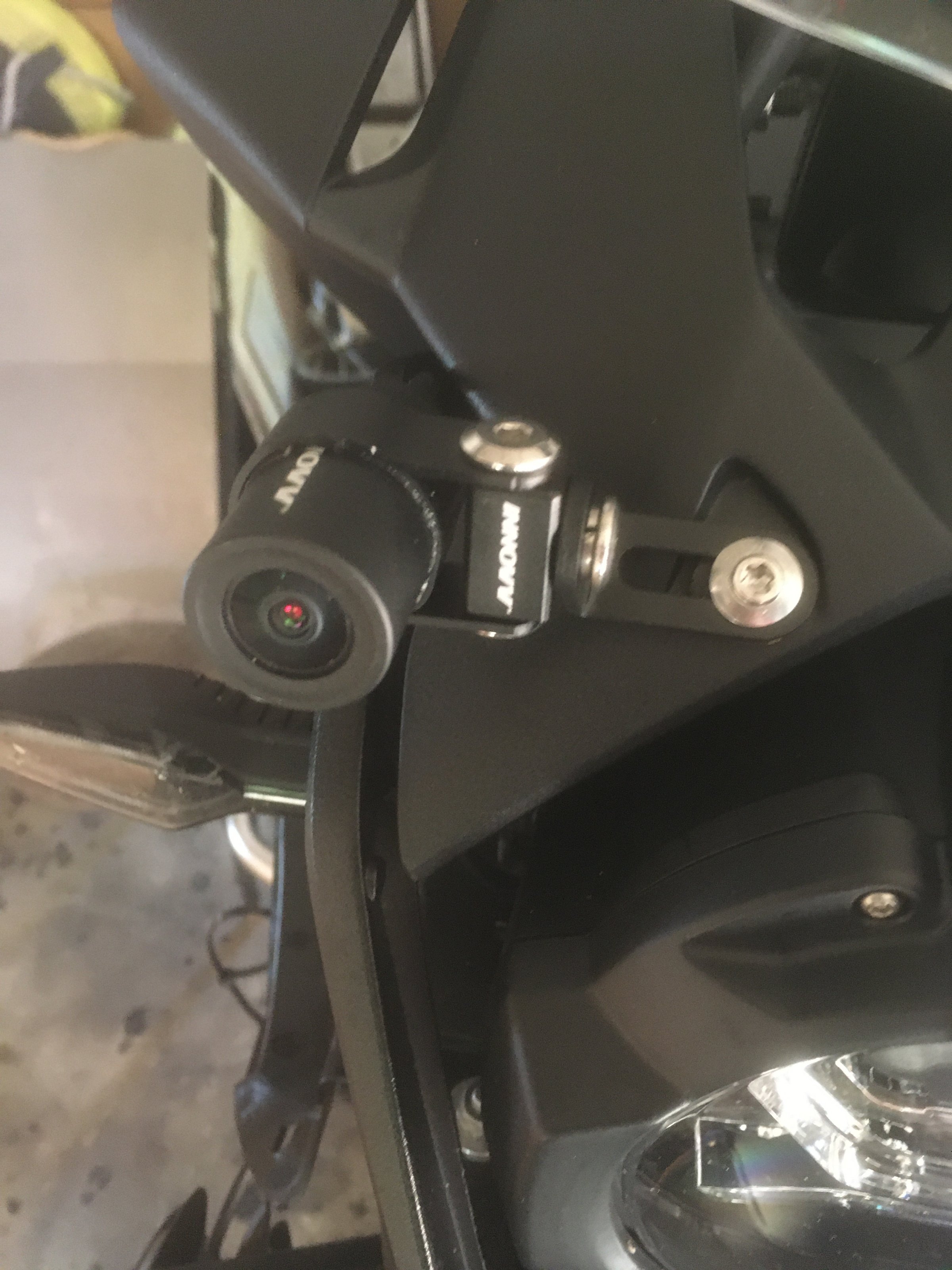

Nachdem ich einige Kameras an meinen Moppeds montiert habe, kann ich sagen, daß die Wahl des Anbringungortes nicht ganz unwichtig ist. Meiner Erfahrung nach sind irgendwelche Verkleidungsteile immer schlecht, da dies zu Wacklern führt. Die Anbringung am/auf dem Schnabel sieht man zwar häufiger im Netz, aber ideal ist das nicht. Denn der Schnabel vibriert nicht nur durch den Motor und das Fahrwerk, sondern auch durch Turbulenzen bei schneller Fahrt.
Bei Dämmerung/Nacht wird die Kamera dann zusätzlich durch das reflektierte Licht des Scheinwerfers geblendet. Auch schlecht kann die Befestigung direkt am Rahmen sein, weil die Vibrationen des Motors bei Digitalkameras zu eine Wobble Effekt führen können.
Ich habe meine Kameras (Innovv K3) an der GS hier verbaut.
Bei der Schraube mußten drei Unterlegscheiben drunter, damit der Winkel nicht an den Windabweiser stößt und diesen vermackt. Kamera hat so freie Sicht nach vorne.
Die Heckkamera zeigt an der Stelle bei höheren Drehzahlen (Autobahn 140 km/h+) einen minimalen Wobble Effekt. Kennzeichen sind aber weiterhin klar zu lesen.

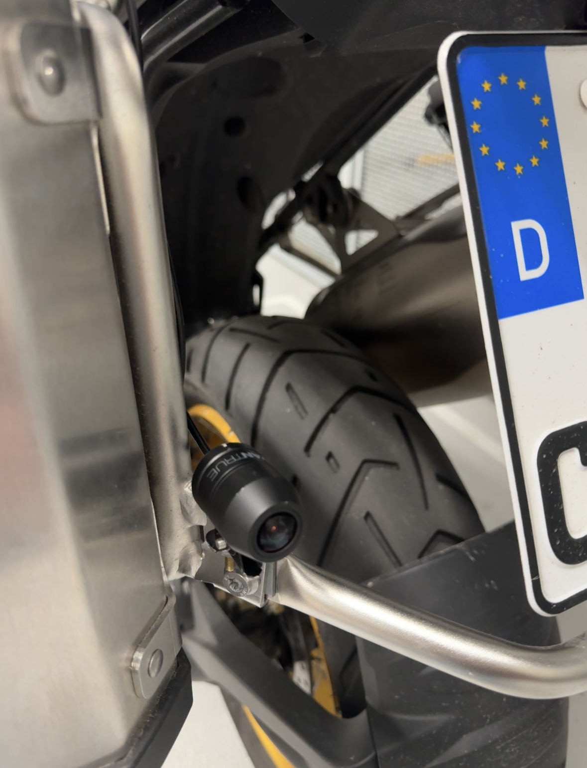

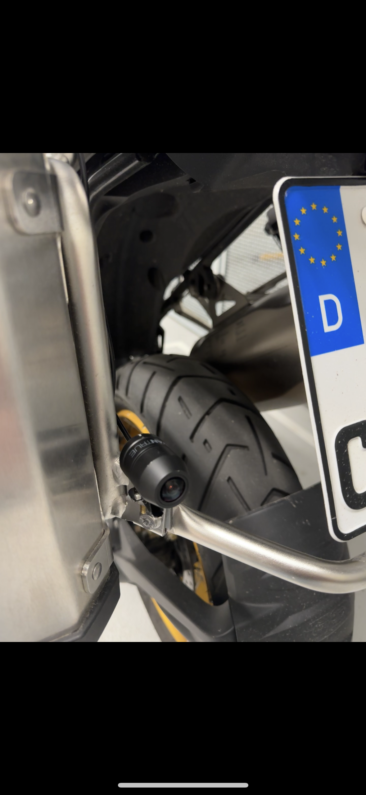

So, habe mal den Sonntag genutzt und die beiden Cams umgesetzt:
und hinten (das hab ich den Halter etwas modifiziert):
Kumpelgesicht
Kumpelgesicht
19.05.2025
51
Die Ergebnisse unterscheiden sich deutlich von den ersten Anbrungungsorten.
Aus Datenschutzgründen habe ich nur Video-Abschnitte hochgeladen, wo keine Kennzeichen oder Personen zu erkennen waren.
Die Kennzeichen entgegenkommender Autos lassen sich auch bei „typischer“ Landstraßen-Geschwindigkeit noch gut erkennen. Ich bin zufrieden.

VIEL besser :-) :daumen-hoch:
Den Winkel hinten würd ich nur an den Ecken abrunden und polieren (wenn Edelstahl) oder lackieren (wenn schwarz) :-)
