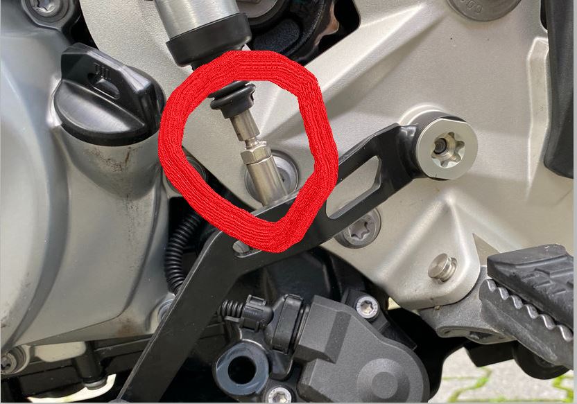

macht nicht den Eindruck als ließe sich da irgendwas einstellen!

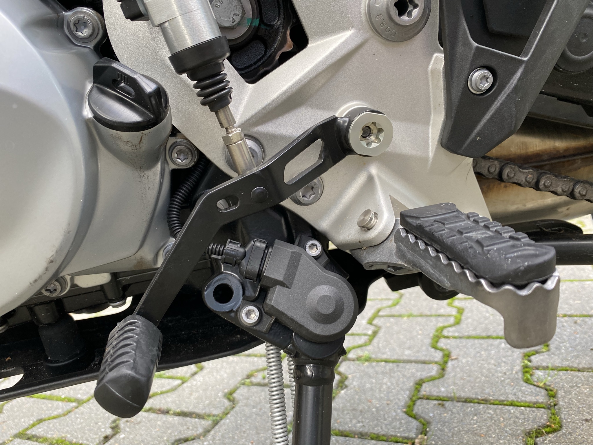

Auf dem Bild ist an der Verbindung zum Schaltassi eine Kontermutter sichtbar. Da könnte der Schalthebel noch erwas in der Höhe verstellt werden.
Bei deiner Schuhgröße wäre aber wohl ein Invest in einen auch in der Länge verstellbaren Schalthebel angebracht.

Sieht so aus, als würde die Hebelei am Schaltassi an der
Verbindung im Kreis "hängen". Darüber sollte die Lage
des Hebels einstellbar sein.
Drum prüfe, wer sich ewig bindet
ob er nicht doch ne bessere findet.
Wer billig kauft, kauft zweimal.
Zum Trost: im Third party business gibt e sicher was einstellbares zu erwerben.
Tip: Schraub mal den Hebel ab, ich erwarte einen Vielzahn dahinter, mit dessen und Gottes Hilfe sich der Schalthebel in seiner Ausgangsposition verstellen lässt.

Der Hebel sollte sowieso etwas nach oben

Das hängt wohl von der Sitzposition des Fahrers und von seiner Fußstellung ab...
Viel Luft zum Einstellen ist da jedenfalls nicht...

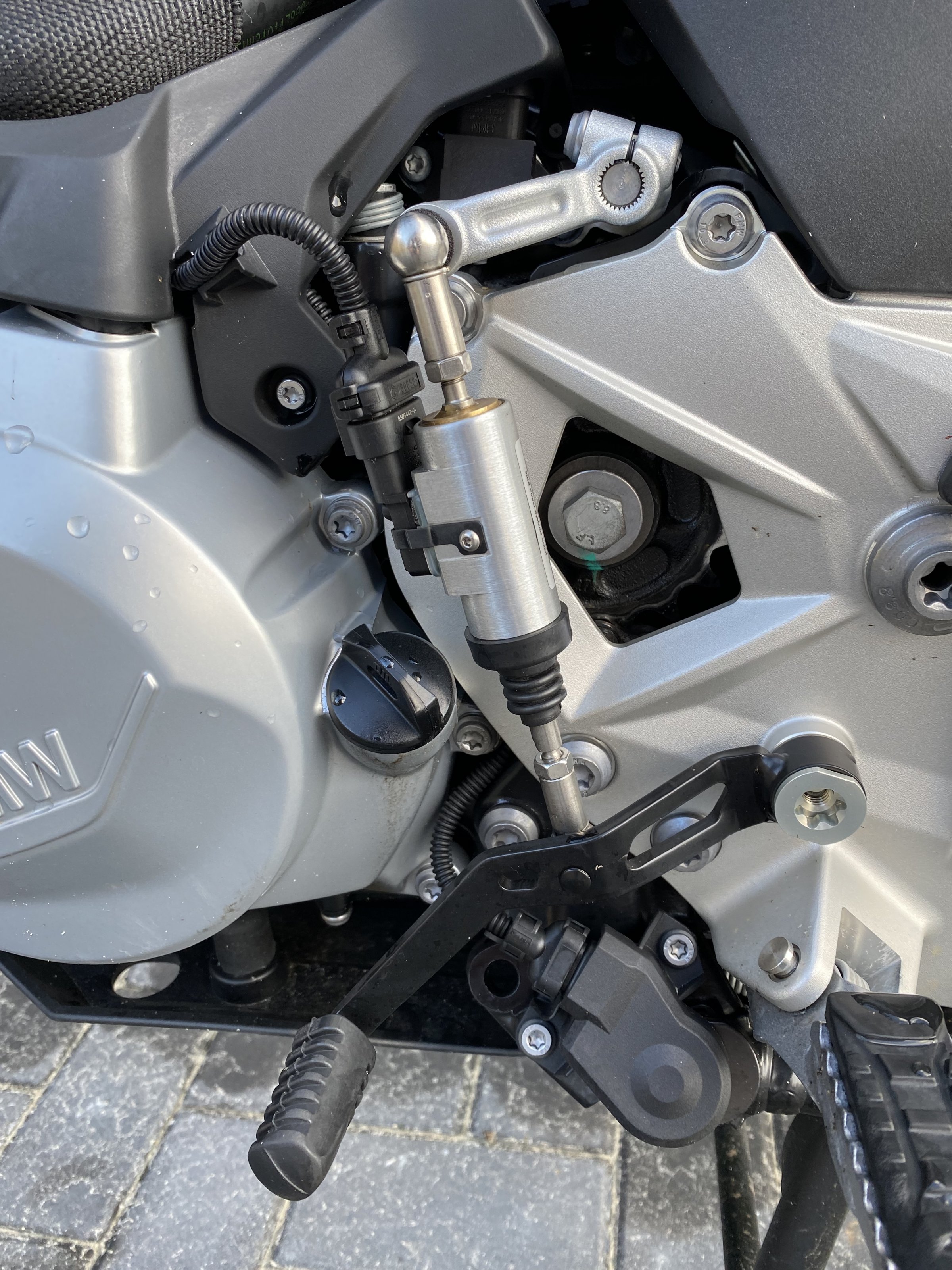

Die Verzahnung ist oberhalb des Quickshifters! Dort lösen und einen bis zwei Zähne weiter drehen. Mit der Schalthebelstellung könnte ich bermutlich auch nicht schalten, der Schalthebel ist meiner Meinung nach zu tief.
Poste mal das Foto vom oberen Ende des Quickshifters, da sieht man die Verstellmöglichkeit.
Tom
Tatsächlich, war mir garnicht aufgefallen! 😅

Für die Torxschraube oben hab ich den passenden Schlüssel aber nicht für den großen unten. Weiß jemand welche Größe das ist?

Unten kann doch zu bleiben, das sieht mir nur nach einer Führung aus.

Also ich hatte mal nen Ostmoped und wenn das kein komplett anderes Konzept ist müsste doch der Schalthebel dort mit dem Getriebe verbunden sein und wenn ich keinen Schaltassistenten hätte wäre dort ja nur der Schalthebel ohne den oberen Teil. Wenn das nur ne Führung ist wie soll dann bitte das "Schaltmoment" auf das Getriebe übertragen werden?
Getriebeeingangswelle ist oben nach dem Quickshifter , unten mit dem grossen Torx ist nur das Lager für den Schalthebel.

Okay dann schau ich morgen mal dass ich das mal umstelle und mal schauen wie sich das fährt und vor allem schaltet!
