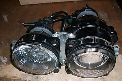

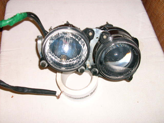

Moin moin auch!

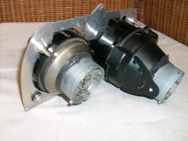

Ich bin mal wieder am basteln und habe mir nun bei einem Auktionshaus;) günstig DE-Scheinwerfer ersteigert. Sie sehen genauso wie die von TT aus.

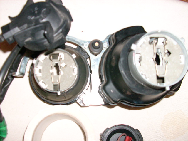

Da keine Leuchtmittel dabei waren bräuchte ich mal ne Info was da so herein kommt. Es ist nur ein Schlitz für die Aufnahmen der Lampen vorhanden.Schätze mal für H1 oder so (bin mir aber nicht sicher).
Habt Ihr vielleicht noch einen Plan wie die Scheinwerfer angeschlossen werden so das DE Abblendlicht ist und der "normale" eben Fernlicht? Es sind pro Scheinwerfer 2 Kabel vorhanden und diese müssen ja irgendwie an den 3-poligen original Stecker angeschlossen werden......:confused:

Hallo pharao!
Zum Anschluß: Bei den 2x2 Drähten sind 2stk Masse minus(die Drähte die mit dem Gehäuse verbunden sind) und jeweils einer (plus )für Abblend und Fernlicht. Die 2stk Massedrähte mußt du verbinden und bei der Masse von den 3 Drähten anschließen. Die Restliche 2 Drähte sind dann Abblend und Fernlicht Plus.
Zu den Leuchmitteln kann ich dir ohne genaues Foto nichts sagen.Aber ich kenne solche Lampeneinsätze und da sind H7 Birnen drin. Zur Auswahl stehen nur H3 oder H1 da diese am häufigsten verwendet werden.

So weit ich das erkenne ist das H3. Aber es wäre am besten wenn du den Scheinwerfern zum Kauf mitnimmst. Da H1 oder H3 sehr schwer unterscheidbar sind.
michael
pharao
pharao
24.08.2006
621
Wacken
XLV 750R, R1250 GSA TB, SWT 215
Also H3 Passt nicht,hatte noch eine liegen......
Hab mal nach H1 Bildern im Internet geschaut und glaub das es H1 ist.
Nun heißt es erstmal basteln :rolleyes:

Geh' doch mit so einem Ding zum Lampenmann und probiere aus was passt. Da sind auf der Rückseite um die Durchbrüche herum noch irgendwelche Prägungen zu sehen die die Lämpchen am Drehen hindern.

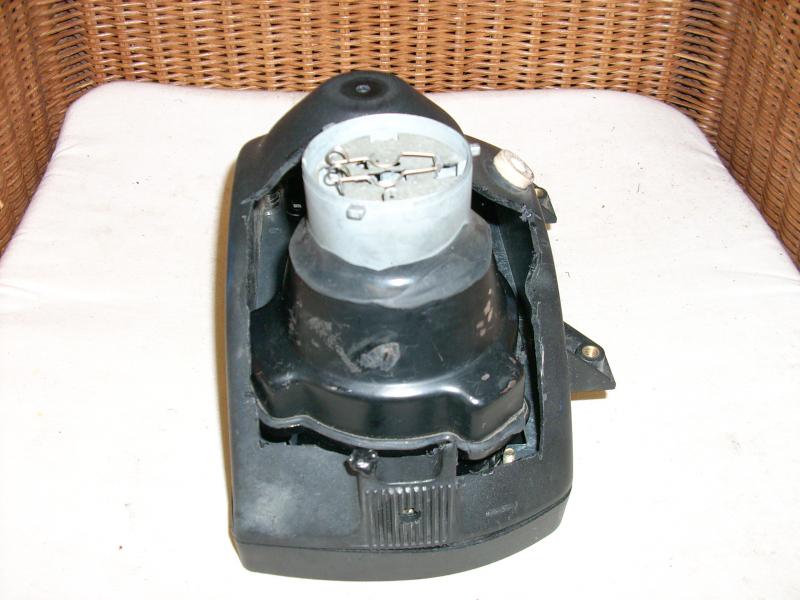

Mahlzeit, ja ich habe die "normalen" De´s von Touratech montiert, hatte keine Lust selbst zu basteln.Der Unterschied zum teuren Satz ist,das die orig. Instrumente erhalten bleiben, geht glaube ich, bei den teuren nicht.
Hier hast Du mal einen Einblick wie der Aufbau ist.
Gruß Rene

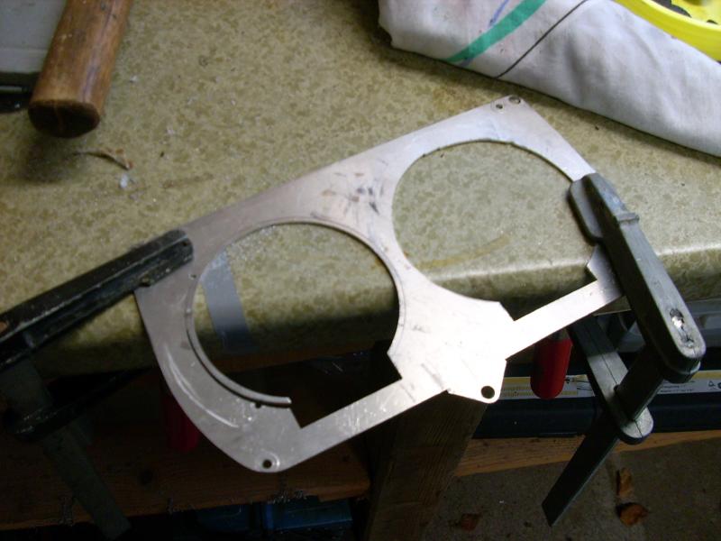

...mal wieder weiter gemacht
So, hab nun nach etwas längerer Abstinenz wieder an meinen Scheinwerfern geschraubt.

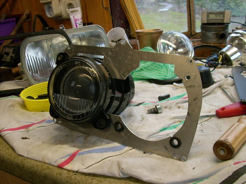

Der Halter von den alten TT-Doppelsw. habe ich so umgebaut das der DE-Scheinwerfer und der Fernscheinwerfer in den Halter passen.

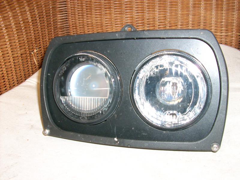

Das ganze nun in den originalen Lampenhalter aus Kunststoff geschraubt (nachdem ich ein Stück für den Langen DE-Kegel heraussägen mußte:o:o)

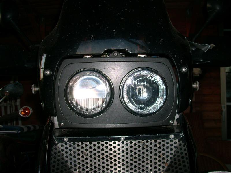

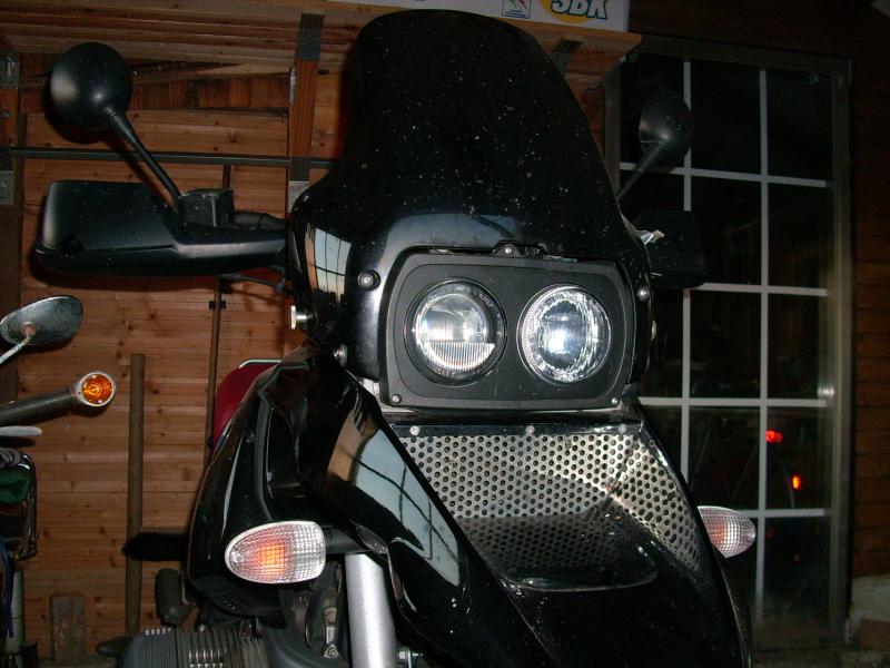

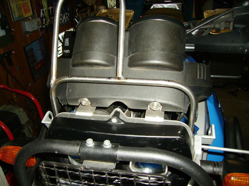

Inzwischen ist alles eingebaut. Die Instrumente mussten auch noch höher gesetzt werden da der Kegel vom DE-Scheinwerfer sonst mit dem FID in Berührung kommt.
Es fehlen jetzt nur noch die elektrischen Anschlüsse.......:rolleyes:
Fortsetzung folgt.............:D
supermotorene
Mahlzeit, gut schauts aus! Hatte mir doch gedacht das das nicht so einfach geht ohne die Amaturen zu "bebasteln".
