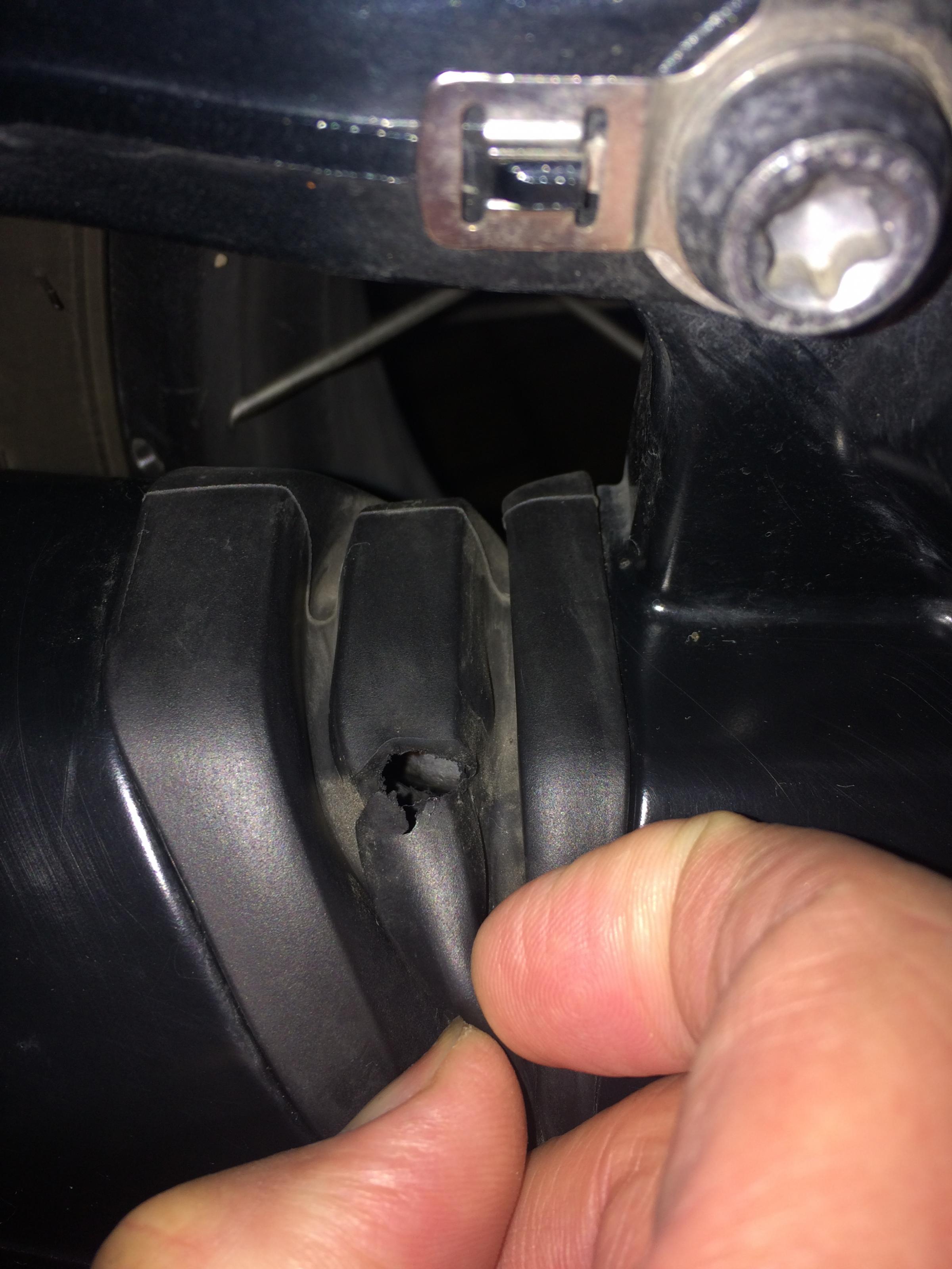

Hallo Zusammen,
habe letztens mich aufgerafft und den Alpendreck von meiner Adventure abgewaschen.
Dabei muste ich mit Schrecken ein großes Loch in der hinteren Gelenkmanschette feststellen.:mad:
Meine Dicke hat jetzt ca. 7000 km auf dem Tacho.
Hat der Eine oder Andere von euch das auch schon gehabt, oder bin ich die berühmte Ausnahme?
Der mittlere Gummi-Steg war nach innen gewölbt und ich meine das er dann durch die sich innen drehende Kardanwelle durchgeschliffen wurde.
Werde das Teil demnächst wechseln lassen.
Eine Frage hätte ich da noch. Kann duch den Gummi-Abrieb und eventuell schon eingedrungenen Schmutz das Öl im hinteren Kardan-Antrieb verschmutzt worden sein und müsste dann infolgedessen das Öl mit gewechselt werden?:confused:

Bei mir auch
Ist nur eine Schmutzmanschette hat nichts mit dem Öl in Endabtrieb zu tun !!!

Im Juni waren wir mit mehreren Moppeds in den Seealpen, davon mit meiner, zwei LC.
Am letzten Abend habe ich mir dann, durch das Forum vorgewarnt, die Manschette meines Kumpels angesehen.....
und siehe da, sie hatte ein Loch.....meine aber auch :( . Beide LC hatten ca. 5.000 km weg.
Mein Kumpel hatte seine in der Niederlassung gekauft, dort wurde ihm gesagt, das Problem ist bekannt,
es fehlt eine Entlüftungsbohrung im Gummi, so das bei höheren Temperaturen durch den Überdruck Luft
entweicht. Bei anschliessenden Abkühlen wird dann durch den Unterdruck das Gummi nach innen gezogen
(Physikalisch korrekt, von aussen gedrückt) und so vom Kardan durchgerieben.
Mein Händler hat zu dem Loch in der Manschette gesagt, das haben wir ja noch nie gesehen....

Das hatten schon einige von uns! Beruhigend an der Sache ist aber auch, dass es nach dem Austausch nicht mehr zu Schäden kommt. So jedenfalls meine Erfahrung. Heißt andererseits aber auch, dass BMW das Problem schon ganz früh kannte, weil die Folgemanschette ja anders sein muß.

Die "Folgemanschette" hat ein Loch zur Entlüftung.

...das gleiche Problem habe ich auch bei mir festgestellt.
Habe unterwegs das Loch unterwegs mit Gummilösung abgedichtet und werde bei der 10.000er die Manschette reklamieren.

die musste bei meiner mit dem gleichen Schadensbild bei 1000 Kilomertern gewechselt werden. Nun habe ich 13.000 Kilometer auf der Uhr und sie hält.......

Schrieb ich doch. Stillschweigend deändert, aber besser so als immer wieder den gleichen Mist.

Alles halb so wild,isdt doie Manschette defekt ,wird dieese gegen eine neue die eine Verstärkung in der mitte hatte ausgetauscht.
Ist in dem 2016er Modell schon angewendet.Austausch dauert ca. 20 min. .kann man beim:Ddrauf warten,kein Ding.Meien ist Bauj 2015 Jan. und schjaut normal aus jetzt 9000km auf der Uhr,dafür Wasserpümpe Nr.2 die jetzt dicht ist.
