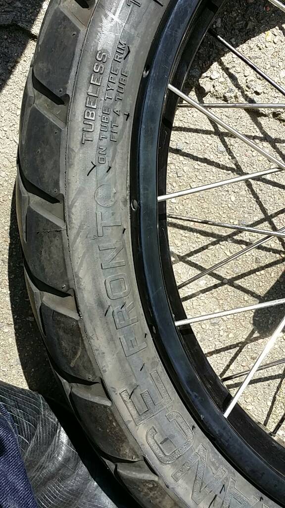

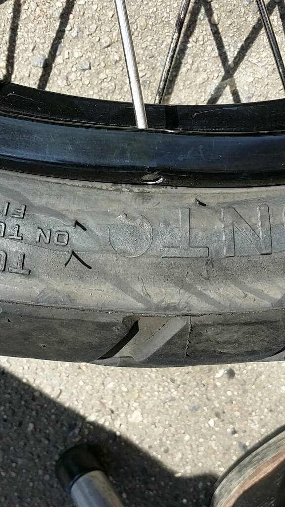

habe bei ebay kleinanzeigen einen Speichen-Radsatz in schwarz erstanden.
Zunächst sah es gut aus - die Beschreibung ließ einen intakten Radsatz vermuten,
die Antworten des Verkäufers auch.
Nach der Lieferung fiel mir als erstes die verschlissenen Bremsscheiben auf - hin und her
verhandelt und eine Teil-Erstattung vereinbart.
Heute wollte ich die BS wechseln und stelle bei Vorderrad zunächst eine lose Speiche fest,
deren Ursache sich dann als Beule im Felgenkranz herausstellte.
Wie groß darf eine Beule sein - wie beurteilt ihr das hier:
Ist die Fahrsicherheit damit gefährdet, was sagt der TÜV und kommt Ausbeulen
in Frage?

Hallo Jörg,
Wie groß die Toleranz bei den Felgen ist kann ich dir nicht Beantworten aber wenn du die Suchfunktion benutzt sollte das ein oder andere Thema zu finden sein.
Ich habe selbst mal einen Schlag von fast 4mm im Felgenhorn gehabt. War damals an einer Yamaha FZ1 mit Gussfelgen.
Mein Händler meinte das sich der TÜV Prüfer sehr wahrscheinlich ein Problem damit hätte wenn er es denn sehen würde.:(
Richten dürfte man die Guss felge nicht so seine Aussage.
Ich habe die Felge dann beim Felgendoktor in Mönchengladbach " Startseite - Aluklinik Mertens - Felgenreparatur und Prüfung " Richten lassen.
Ist aber mit 340 € und 3 Wochen Wartezeit kein Billiges vergnügen. Neu hätte die Felge 800 € gekostet.
Es gibt auch billigere Angebote zum richten aber die Aluklinik war der einzige Anbieter der die Felge im nachhinein
noch röntgt. Bezahlen musste man nur wenn die Felge erfolgreich gerichtet werden konnte.:super:

Die Felge ist hinüber, falls es dem TÜV-Prüfer auffällt gibts keine Plakette!
Bei einer Sportenduro könnte man das ja noch tolerieren, aber nicht bei einem 1/2-Tonner, der über 200 km/h rennt.

Die Felge hat fertig! Schlau wie sie ist, biegt sie sich genau an der schwächsten Stelle.

wie in den vorhergehenden Beiträgen erwähnt, ist die Felge ablegereif. Der Reifen sitzt dadurch ja auch nicht mehr so auf der Felge wie er soll. wenn die als einwandfrei beschrieben wurden, dann bist du leider wohl ziemlich übel über den Tisch gezogen worden. Tja und wenn es ganz unglücklich läuft, dann sagt der Verkäufer....... als ich die versendet habe, waren die Felgen einwandfrei, als Transportschaden oder du hast sie zerdengelt..... Wünsche dir Erfolg das du die Sache gütlich regeln kannst.

Der Reifen sieht nicht mehr gut aus. Der ist durchgeschlagen und hat die Felge verbogen. An der Seite ist zu sehen wie er verformt ist. Er kann innerlich gebrochen sein. Das ist beim Auto schon nicht gut, beim Motorrad kann es tödlich enden. Transportschaden scheidet aus, soviel Kraft hat kein Transporteur.

naja, wäre es meine Felge würde ich die weiterfahren, diese Dellen sind für Kreuzspeichenräder typische Schäden. Frag mal den Radspanner. möchte nicht wissen, wieviele hier mit sowas unterwegs sind, ohne es zu wissen. (Ok Eisdielenrutscher ausgenommen)
Bei den bestimmungsgemäß genutzten HP2 Enduros sieht jede Felge so aus.
Die Felge ist für eine Offroad-felge zu breit und sie ist an den Flanken zu weich, hinzu kommt, dass die Behrfelgen laut Radspanner qualitativ eher im "Durchschnitt" anzusiedeln sind (serienmäßiger Seiten- und Höhenschlag ist normal).
schau ob du mit Anwalts Hilfe rückabwickeln kannst, so geht's nicht, die Beschreibung paßt nicht zum Zustand.
Bei den bestimmungsgemäß genutzten HP2 Enduros sieht jede Felge so aus. ...
Ärgerlich wenn man die Felgen als tadellos beschrieben gekauft (und bezahlt) hat. Je nachdem wie "günstig" die Felgen waren oder wie aufwendig / unmöglich die Rückabwicklung ist, die Felgen weiterfahren. Bilder hast Du ja schon gemacht, die würde ich zu unverbindlichen KVAs mal versenden, z.B. auch hierhin (auch spezialisiert auf Kreuzspeiche):
Radspannerei, Restauration und Pulverbeschichtung
Der wird die nicht richten, wenn er Zweifel an der Sicherheit hätte.
Meinen Geländeradsatz dengel ich mit einem Fäustel wieder gerade, sind zwar Schlauchfelgen (Excel), aber mit denen fahre ich auch schon mal schneller als 100 ;). Solange die TL-Felgen dicht ist und nicht eiern weiterfahren, reißen tut da nix.
