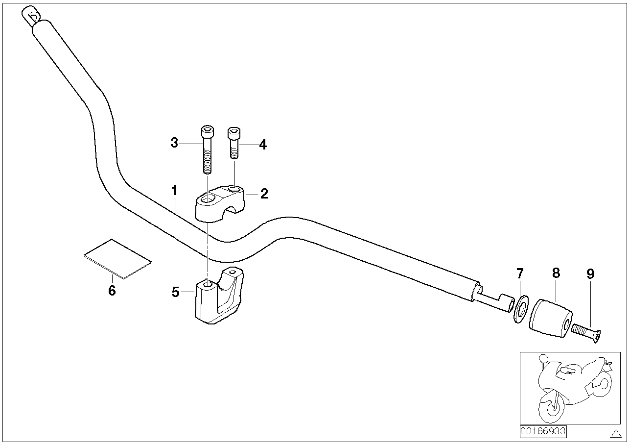

Hallo ,
ich habe bei meiner 04er GS die Handprotektoren abgebaut.
Nun "klafft" ein Spalt, dieser wurde ursprünglich durch eine Distanzscheibe ausgefüllt.
Leider wird diese Scheibe beim Freundlichen nicht mehr gelistet.:mad:
Wo bekomme ich so ein Teil her.

habe leider falsch geschaut
Ich meinte Nummer 7 im Katalog

Die Scheibe Nummer 7 hat nichts mit den Handschützern zu tun. Die gehört dort immer hin.

Falls die fehlen sollte würd ich bei einem anderen Moto schaun welche Stärke das Teil hat und mir die entspechende Scheibe in VA besorgen. Könnt am Ende vielleich günstiger sein als beim BMW-Händler

bei mir "fehlen" die Teile nur weil ich meine Handprotektoren abgebaut habe.
Wer macht mir solche Scheiben in VA ??
