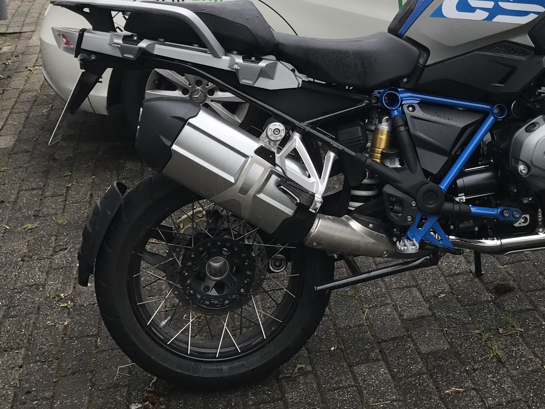

Strange... Meinen dealer hat mich gesagt der Ralley sitz kann man nicht hoher setzen. Muss ich mall versuchen, bei mir ist der kniewinkel auch zu sptiz.
Die hatte das Soziuspaket, heisst zweigeteilte Sitzbank.
Boxertyson
Boxertyson
29.08.2014
848
R 1300 GS ADV, R 1150 GS, Low Rider S, 690 Enduro R, Monkey 125

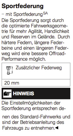

Die 2017er Rallye hat wenn das "Sportfahrwerk" geordert wurde das Fahrwerk der ADV bekommen. Die Pepsi ist leichter als die ADV und somit grundsätzlich schon mal etwas härter gefedert.
Das Fahrwerk läßt sich durch den Nutzer wie schon erwähnt im Bereich der Dämpfung auf ROAD oder DYNAMIC einstellen.
Nach meinen Erfahrungen bedeutet (im Vergleich zu früher)
ROAD = Normal
DYNAMIC = Sport
Bei den Fahrmodi RAIN, ROAD und DYNAMIC sind die Fahrwerkeinstellungen ROAD und DYNAMIC möglich.
Beim Fahrmodus Enduro ist die Fahrwerkeinstellung Enduro aktiv.
Somit fällt das frühere SOFT einfach weg! Aber halt nicht so ganz - (siehe Enduro)
Die Fahrmodi haben auch Einfluss auf die Federung.
Rain eher in Richtung SOFT
Road in Richtung NORMAL
Dynamic in Richtung SPORT
Enduro in Richtung SUPERSOFT
Beladungseinstellungen
Min = 1 x Helm
Max = 2 x Helm
Auto = 1 x Helm oder 1 x Helm mit Gepäck oder 2 x Helm
Min und Max wird im Stand bei laufendem Motor reguliert.
Auto wird während der Fahrt eingestellt.
Diese Ausführungen beziehen sich auf eine Rallye mit Sportfahrwerk[SUP]SA[/SUP] und Fahrmodi Pro[SUP]SA
[/SUP]Die Bilder sind aus der original BMW Bedienungsanleitung R1200GS Rallye bzw. R1200GS entliehen...
Gruß Teckel

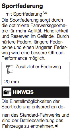

ROAD = Normal
DYNAMIC = Sport
Min = 1 x Helm
Max = 2 x Helm
Gruß Teckel
Dass die Rallye mit Sportfahrwerk das Fahrwerk der Adv hat stimmt definitiv nicht. Nach einer Probefahrt und dem ersten Kanaldeckel merkt man den Unterschied sofort. Das wurde auch an anderer Stelle angezweifelt und wir einigten uns zu warten, bis die 18er ADV verfügbar gewesen wären.
Heute stand dann die erste rote 18er Adv beim hiesigen Grossdealer und ich bin mit der Fgst Nr gleich runter zum Teilefritzen und siehe da, die Federbeine der 17er Rallye mit SFW und der 18er ADV (fuer die es ja kein SFW zu ordern gibt) haben unterschiedliche Teilenummern, ergo ADV weiterhin fliegender Teppich, Rallye mit SFW zwar gleicher Federweg aber wohl härtere Federn und somit weniger Komfort.
Gruss, Arik
