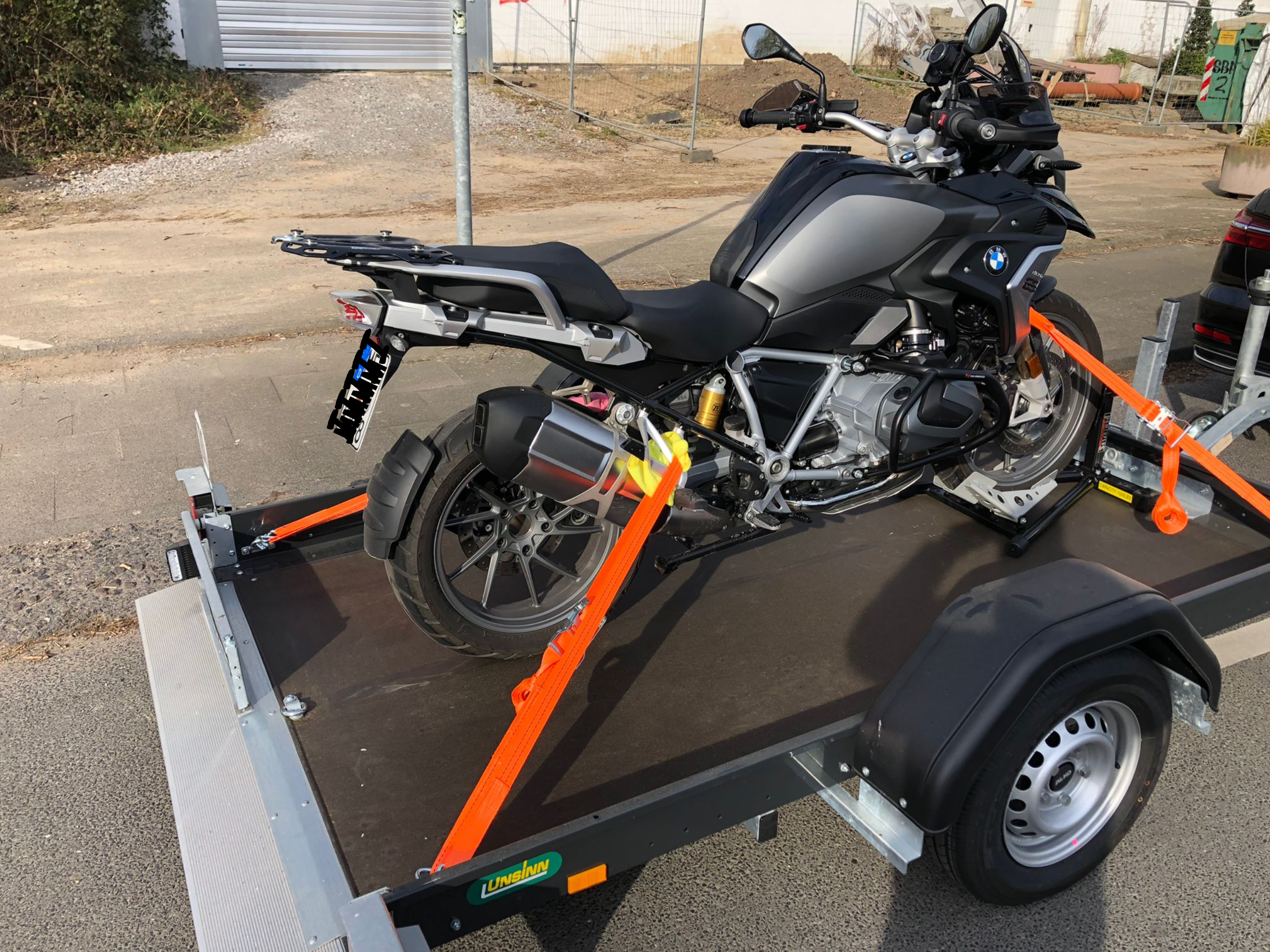

Letztes Jahr lag der Anhänger bei 1800€ mit einer Lieferzeit von ca. 6 Wochen:klatschen:
Gast 11529
dem "Heck-Blech" nach zu urteilen ist das ein Absenker ? Würde ich mal raten......dafür wäre 1800,--€ echt fair.
Bajaman
Bajaman
08.04.2008
4.397
Dafür ist er auch ungebremst ... wer ab und an mal mit einem Gespann in den Bergen auf dem Weg zum Hotel usw. ist, wird die Auflaufbremse zu schätzen wissen ... ich würde das nicht unterschätzen und mit in die Waagschale bei einer Anschaffung werfen.
Gast 11529
Ja klar, ein Auflaufgebremster ist ein Tausender teurer.

Klar ist das ein (kleiner) LKW :lalala:
