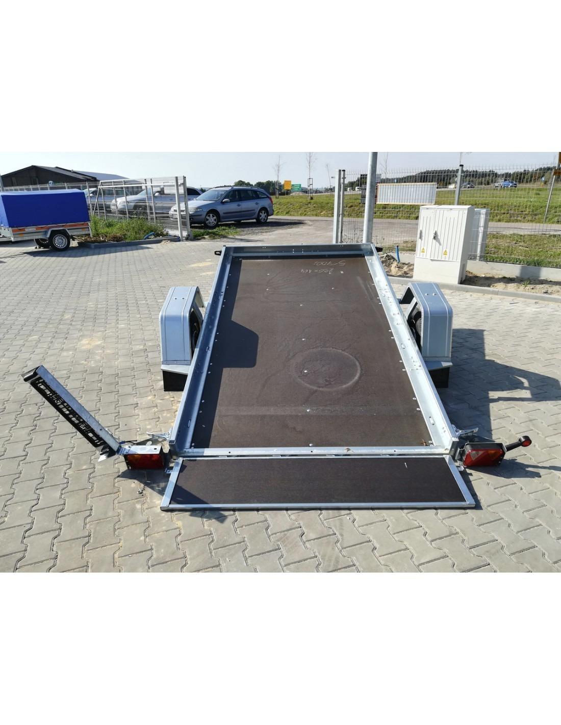

Temared 750kg Multitransporter 3016
Hallo zusammen,
kennt jemand den Hänger?
würde ihn gerne mit 3 Wippen zum Moppedhänger machen (mittig möglich beim Transport von einem Töff).
mir ist bewußt, das max 2 Töff bei dem gesGewicht drauf gehen, reicht aber.
Ist für meine GS und eine Vespa GTS300, zusammen 410KG, sowie möglicherweise 2 E-Bikes.
Habe das Problem, das mein 7m WoMo mit der Ford 170PS Maschine und Wandlerautomatik nur 750KG ziehen darf, das gleiche WoMo (170PS) ohne Wandlerautomat darf 2000kg ziehen, ist echt richtig doof :furious:
Daten:
750kg Multitransporter Kippbar
Hersteller TEMARED
Bauart Tieflader Kippbar
Typ 3016
Zulässiges Gesamtgewicht 750kg
Leergewicht 230kg
Nutzlast 520kg
Bordwandhöhe 0,11m
Innenlänge 2,95m
Breite. 1,60m

Netter Anhänger. Aus meiner Sicht ist es nicht notwendig, mittig eine Wippe zu platzieren. Um so einen tiefen Anhänger umzukippen in der Kurve, da fährt Dein Womo schon auf zwei Rädern. Einfach einzeln rechts positionieren (von hinten gesehen). Die schnellsten Kurven, die man erfahrungsgemäß mit Anhänger fährt, sind immer Rechtskurven.
In Autobahnkreuzen und -Auffahrten.

Würde auf so einem Anhänger keine drei Wippen montieren, sondern Standwippen verwenden.
So bist du flexibel, musst nix bohren und bist mit der Beladung flexibel. Die Wippen stützen sch vorne am Rahmen ab … somit kann da nix nach vorne rutschen und den Rest erledigen gute Gurte.

Schau Ihn Dir an, der ist glaube ich kippbar, ist was anderes wie absenkbar. Absenkbar ist fast ebenerdig aufzufahren.
ja ist mir schon klar mit kippbar. Kann man ganz einfach draufschieben und die Ladefläche geht dann automatisch mit in die Ausgangsposition. Schon ausprobiert.
Und er kostet 3000 Euro weniger wie ein absenkbarer...........
