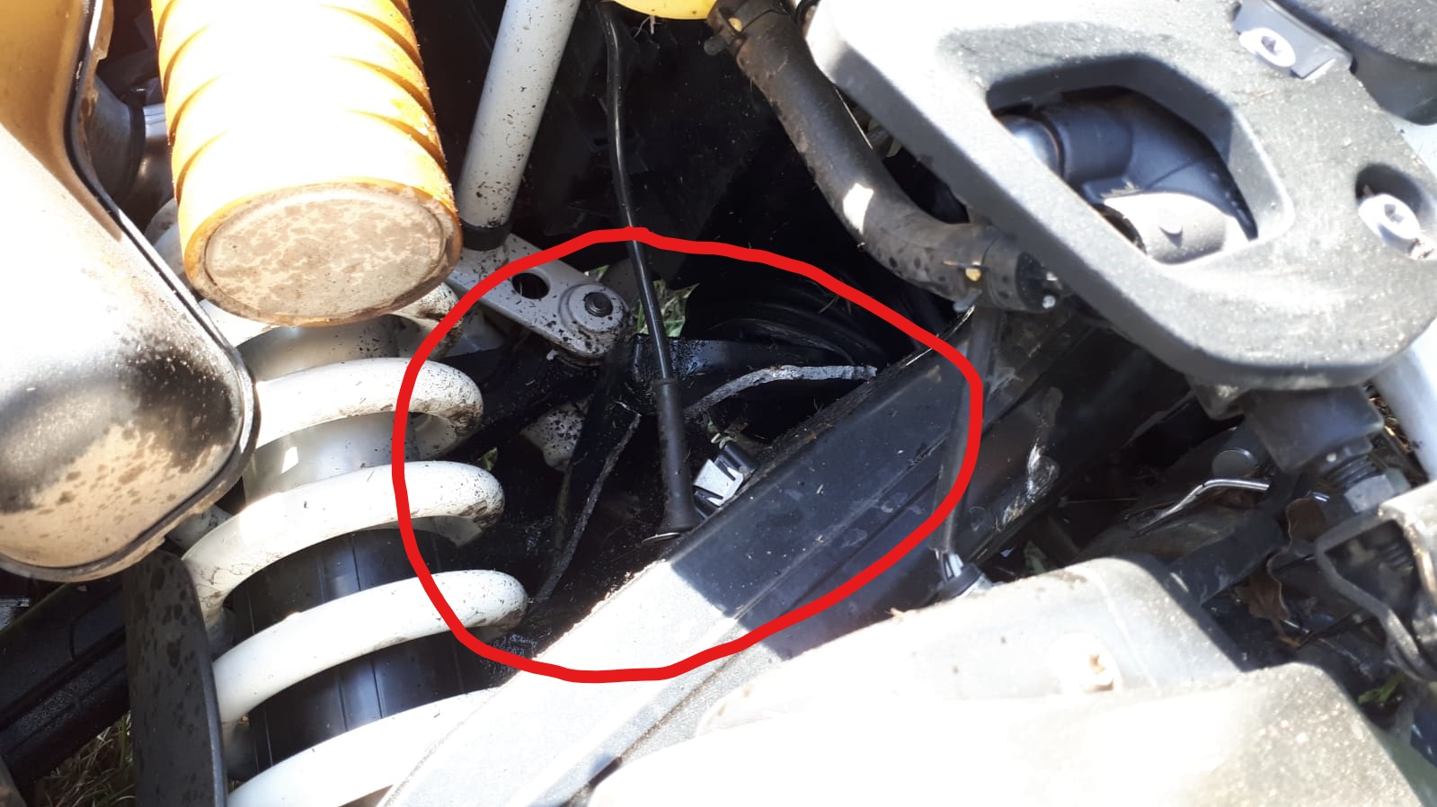

Danke für die Bilder...
Das hochschnellen in den roten Bereich war der Moment als die Verbindung zwischen Motor und Endantrieb verloren ging. Die gezeigte Geschwindigekit war ebenfalls ab diesem Zeitpunkt nicht mehr korrekt - kurz vor dem Sturz kam auch die Meld. Fehler in der Motorsteuerung. Kupplung ziehen war also weniger sinnvoll.
...das mit der Kupplung ziehen hatte ich nur geschrieben, weil das die zweite Erklärung gewesen wäre warum Drehzahl und Geschwindigkeit auseinanderlaufen - keine Kupplung also Antrieb dahin.

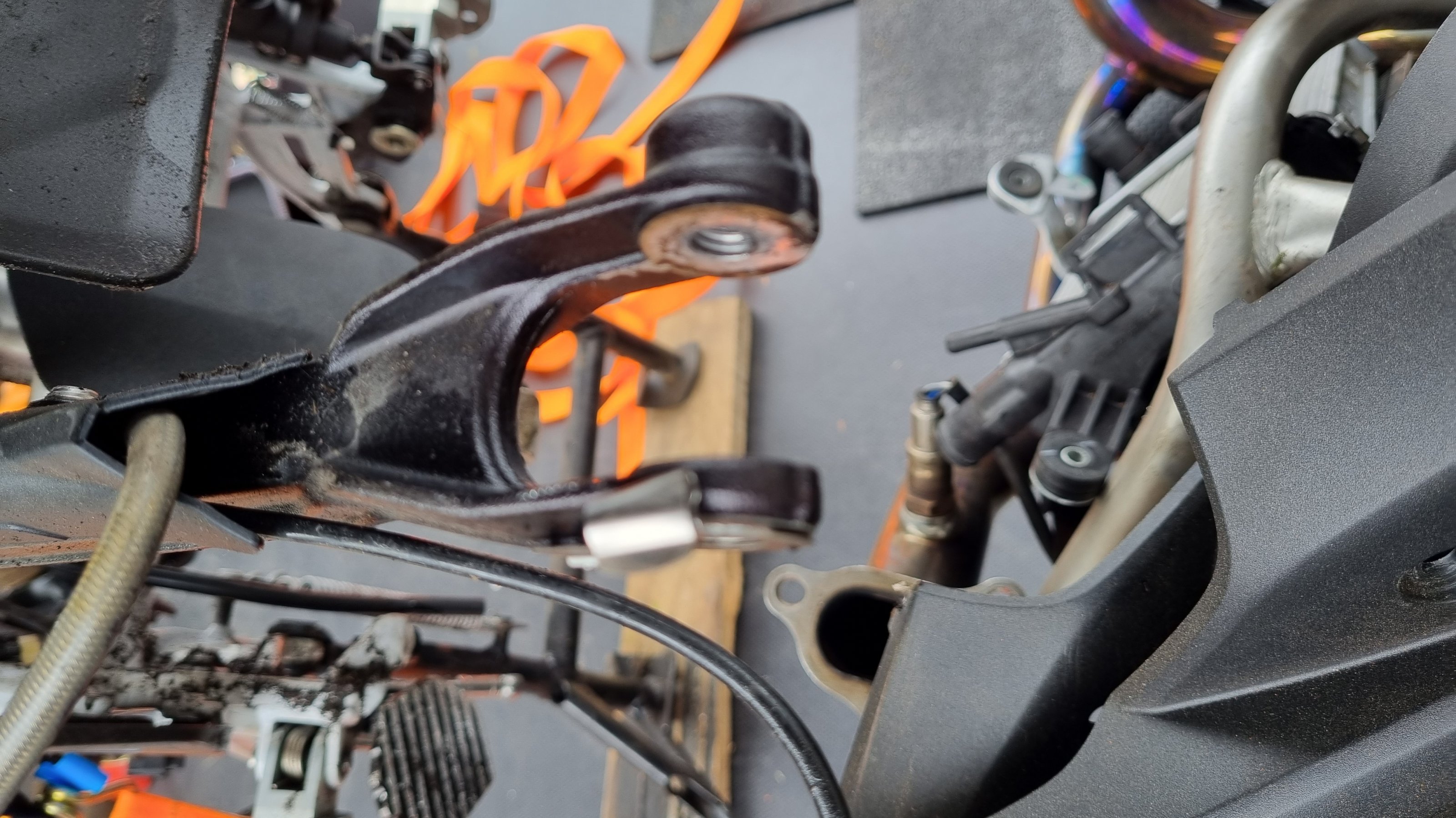

Ich behaupte kein 0815 Schrauber zu sein, aber ich kann handlose Radschrauben unmöglich erkennen, wie auch? BMW sollte da wieder entweder Sicherungsbleche oder Sicherungsdraht einführen. Dann kann man das erkennen, ja. Ansonsten: Absolut unmöglich.

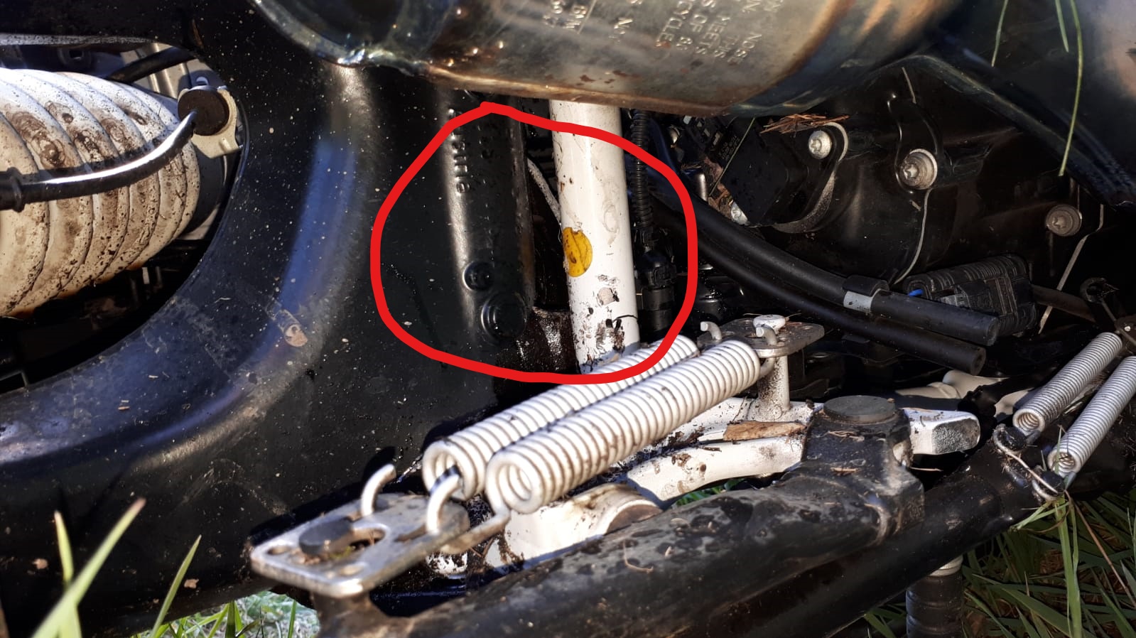

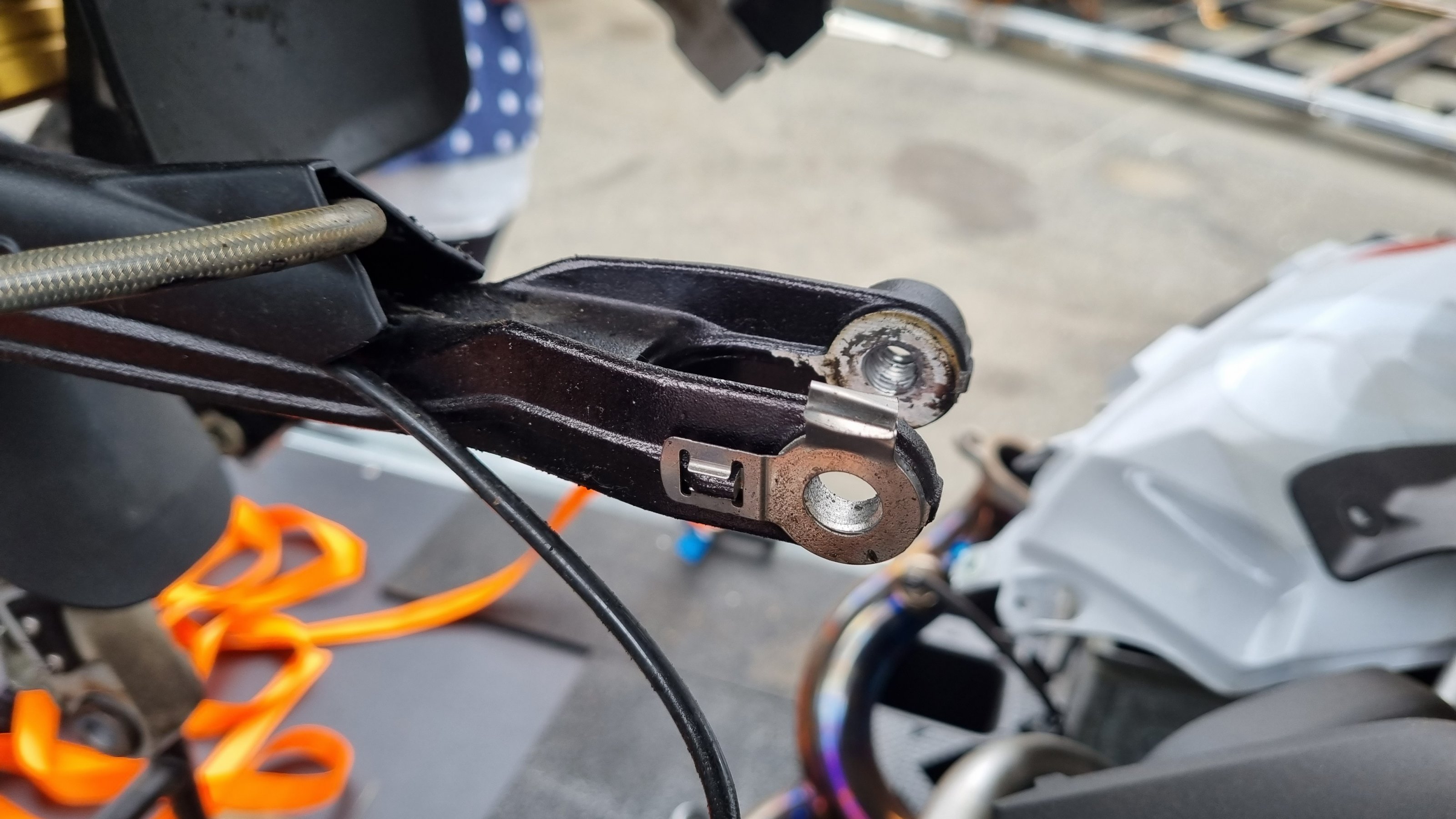

...das Fahrzeug wurde nach dem Unfall zerlegt und untersucht - siehe Bilder - jeder 08/15 Schrauber merkt beim demontieren des Hinterrades ob die Schrauben angezogen waren, oder?
=> loses HR würde ich ausschließen

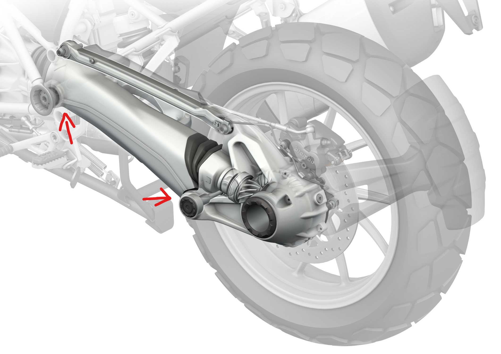

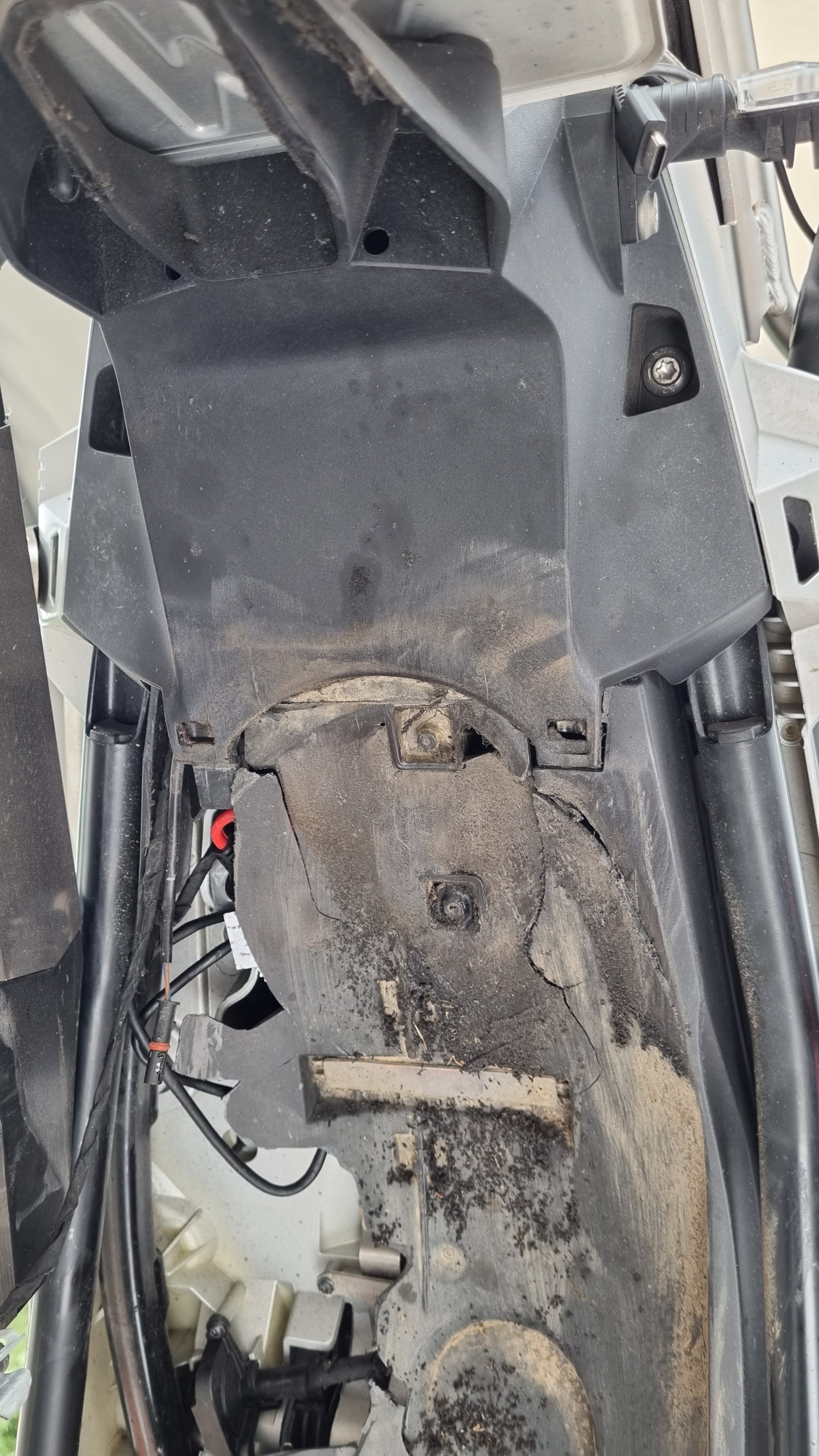

Grundsätzlich stimme ich Dir da zu. Allerdings schaut die Momentstütze des Kardans auch perfekt aus. Zudem ist der Reifen gemäss Aussage auch noch in Ordnung. Da wird es dann nicht leicht, etwas für den Unfall ursächlich festzuhalten.

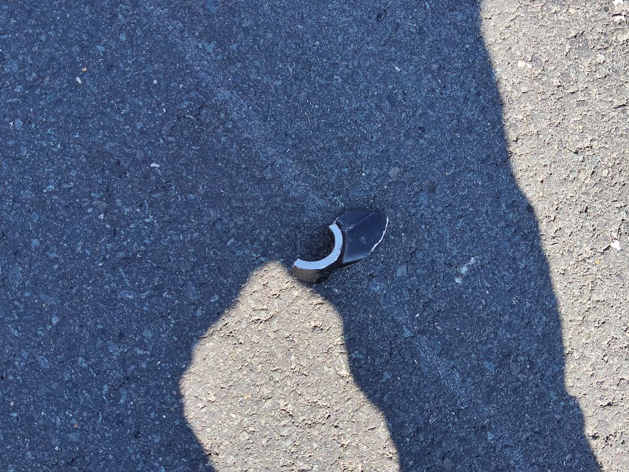

Was mich wirklich noch interessieren täte: Dieses abgebrochene Teil auf der Strasse:
  • wo lag es? (Entfernung zum Aufprallort etc.)
  • Woher stammt es? (Ist es tatsächlich, wie hier schon von jemandem geschrieben, ein Teil des Kardantunnelgelenkes?)

  • Der Innenkotflügel ist durch radiale Schleifspuren beschädigt, dies kann nur durch den Reifen erfolgt sein (->Absacken des Hecks)

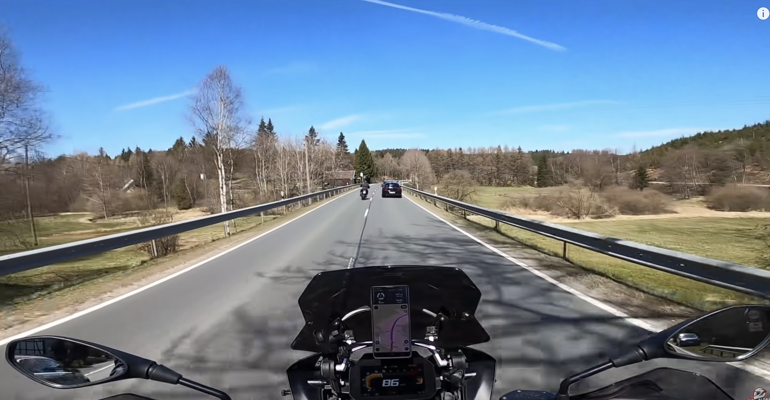

...oder kurzzeitig blockierendem HR...
Schon, ja, aber das Fahrzeug schlingert. Bei blockiertem HR würde es nicht so schlingern, sondern es geht seitlich in eine Richtung weg. Wer das mal erlebt hat (mit vor ABS Maschine), weiss wie es tut. Die Frontkamera zeigt ja sehr schön, wie das Heck "eiern" muss. Das Video ist wirklich echt Gold wert. Einen derart komplexen Fall zu haben ohne Video wäre der Supergau (wobei es das ja auch so schon ist).

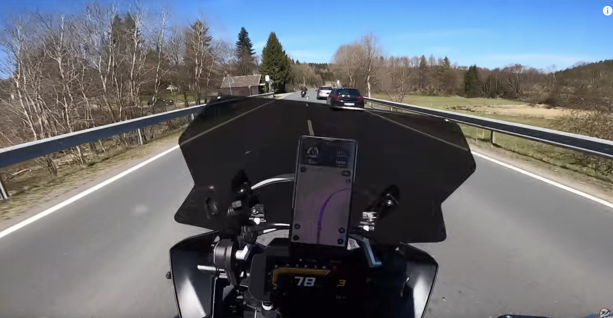

Dem blockierten HR widerspricht die Drehzahl des Motors, sieht man ja schön im Display. Die Drehzahl geht da plötzlich hoch, das kann an sich nur sein, wenn entweder die Verbindung zum HR irgendwo "fehlt" (Gang, Kardan). Ich denke, mit dem Fahrzeug und dem Video sollte die Ursache zu finden sein. Man müsste mal ausrechnen, ob 8'500rpm im 3. Gang tatsächlich den 78km/h entsprechen.
Screenshot nach dem "Ereignis" (3. Gang, ca. 8'500rpm, 78km/h) Komplett unmöglich bei vorhandener Verbindung Motor-Hinterrad.
Screenshot unmittelbar VOR dem "Ereignis" (3. Gang, ca. 4'000rpm, 86km/h). Dies ist plausibel und auch so wie ich es kenne.
Wir werden den Fall hier nicht lösen können, allenfalls etwas eingrenzen schon. Die Möglichkeiten für die Ursache sind auch gar nicht so riesig, es muss etwas mit der Radführung (inkl. Rad und Kardan) zu tun haben.

Bei 09:47..09:48 sieht man noch etwas und das ist nicht wirklich gut (für den Fahrer).
In der Mitte der Strasse hat es einen Bitumenstreifen. Dieser ist durchgängig in der Strassenmitte, längs zur Fahrtrichtung. Zufällig beim Übfahren dieses Streifens beginnt die Drehzahl rapide anzusteigen und das Fahrzeug verliert die Kontrolle.
Kann es allenfalls sein, dass durch die starke Beschleunigung, welche da ja auch stattfand, der Reifen auf diesem Längsstreifen zu Rutschen begann und so diese Pendelbewegung auslöste -> Stichwort "Highsider"?
Einzig dieses komische Absacken des Hecks und die davonfliegenden Teile sprechen dem entgegen.
Ja, das ist Spekulation. Aber mir ist das tatsächlich erst jetzt aufgefallen. Und es ist immer ein herantasten, es gibt nicht ein "Ah, das ist die Ursache", es ist immer ein Ja, könnte sein.

gibt es denn von dem Kardan/Kardangehäuse auch Fotos oder habe ich da was übersehen.

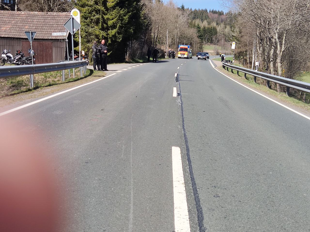

Das Teil lag ungefähr auf der Höhe wo das Foto gemacht wurde:

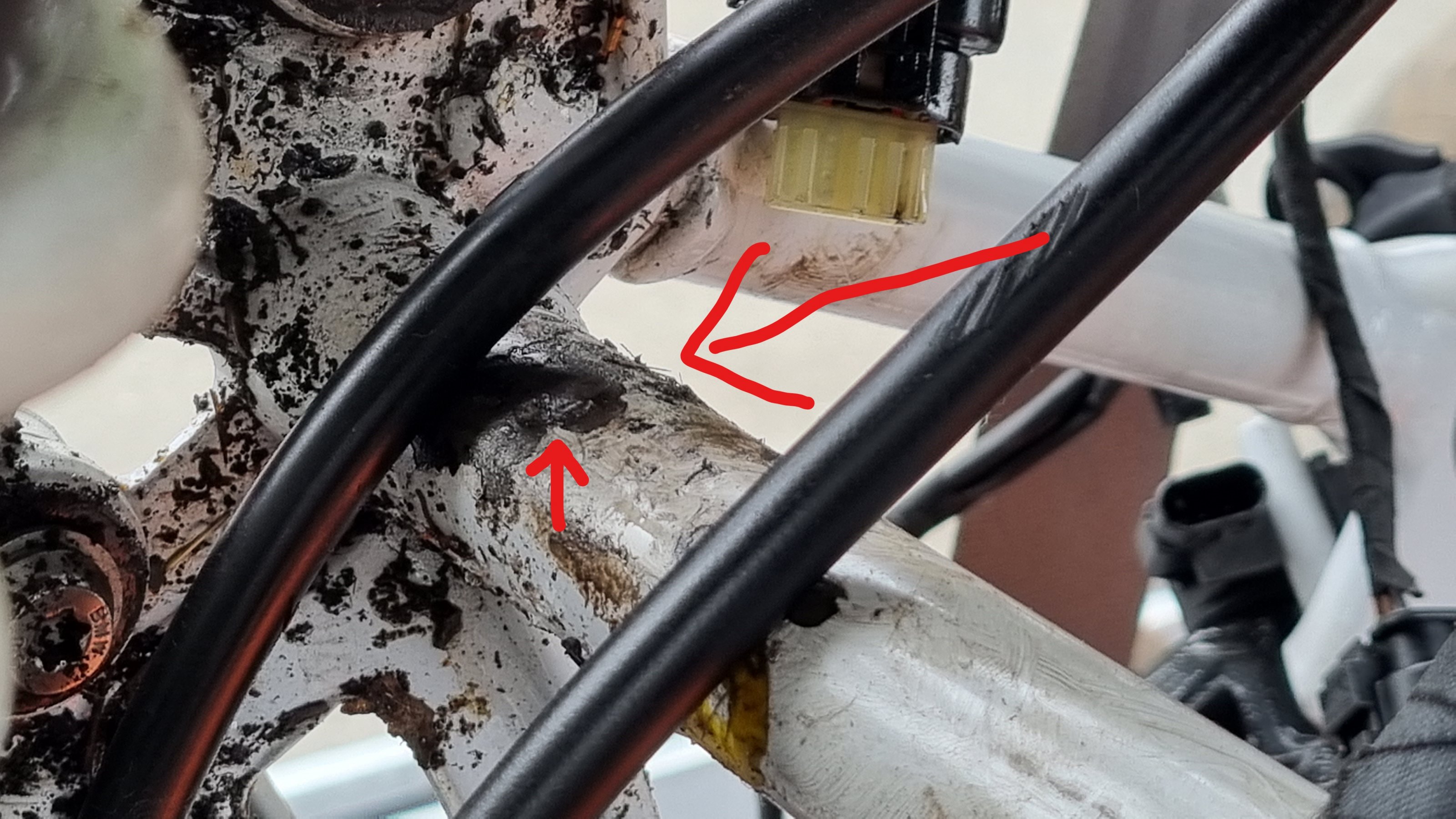

Hier müssen auch enorme Kräfte gewirkt haben. Der Tunnel ist am Getriebeausgang zum Kardantunnel gebrochen und es gibt in dem Bereich Schlagspuren am Rahmen:
