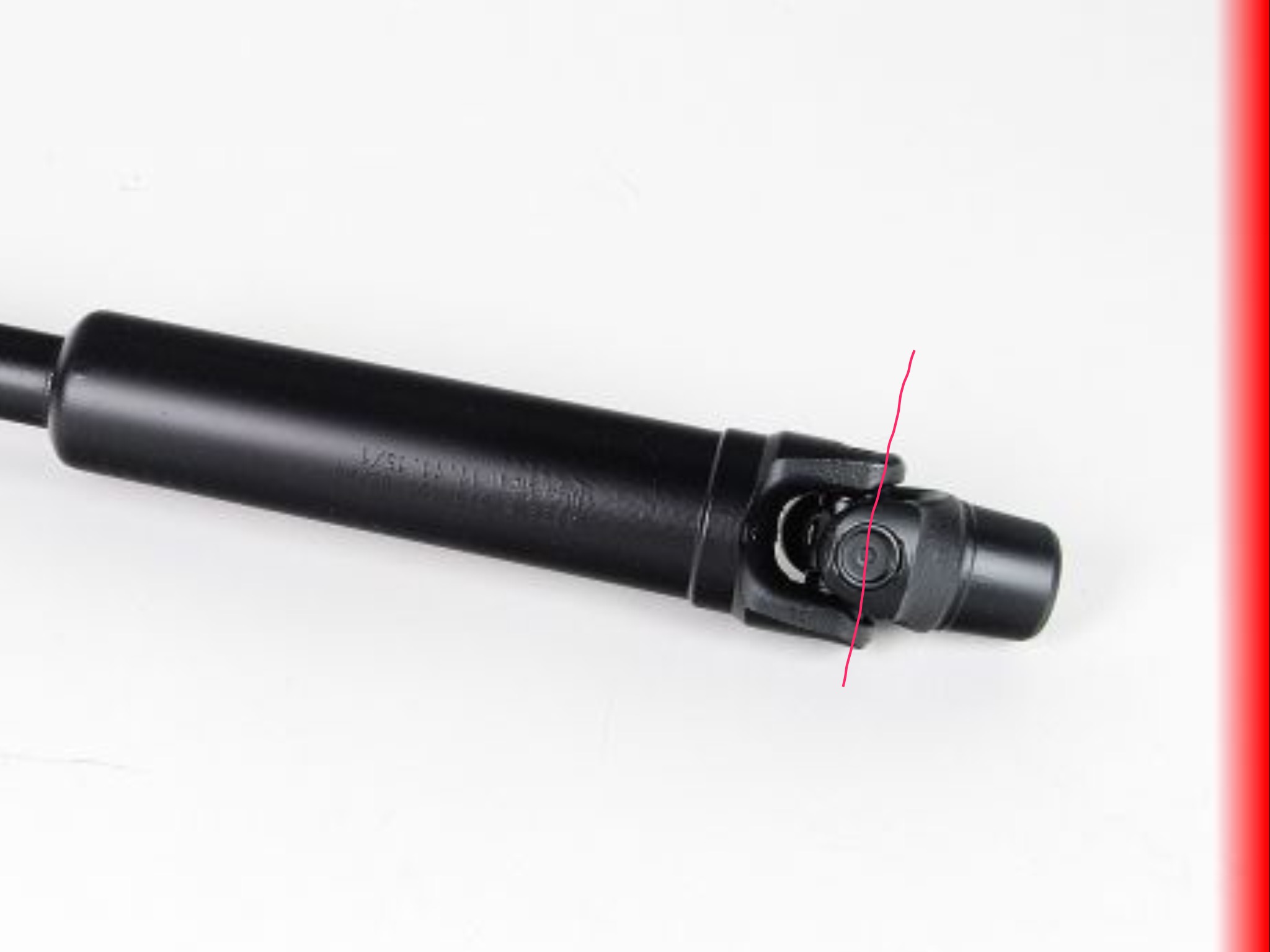

Das tät ich mal anzweifeln. Der einzige Grund, warum dieser Sprengring angebracht ist, ist eine Längenbegrenzung der Kardanwelle auf der Ausgangswelle. Damit eben die Kardanwelle nicht am Motorgehäuse anschlägt. Und die Verschiebe Länge (oben und unten) sind lockere 4cm....
Die Kardanwelle darf sich oben nicht verschieben Weil das Kreuzgelenk in der Mitte des Knickgelenk der Schwinge sein muss. Der Ausgleich unten beträgt 2,7 mm von ein und aus Federung und nicht mehr.
Danke Dir, das mit dem Schwingendrehpunkt hatte ich noch vergessen zu erwähnen 👍
