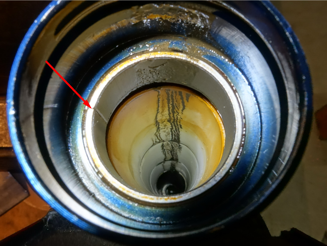

a) Ich habe festgestellt das es ganz unten im Gabelrohr eine ziemliche Ansammlung von "Gschmodder" hat.
Als ich die Gabelrohre über Nacht auf dem Kopf stellte Zwecks ablassen/ auslaufen des alten Öl habe ich am Morgen bemerkt das es nun auch auf den Kunststoffgleitteilen eine Spur dieses Geschmodder gegeben hat, siehe Bild hier:
Das Geschmodder ist ganz fein (man spürt es mechanisch nicht wirklich) und frage mich nun, ob ich es trotzdem wegputzen/ wegspülen soll. Um es richtig zu machen müssten die Kunststoffteile raus.

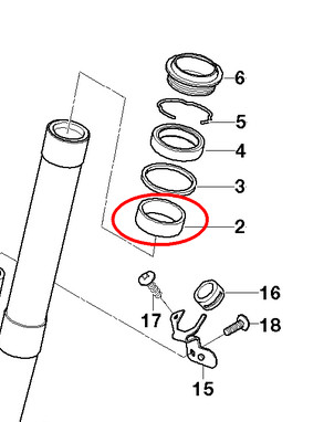

b) In diesem Zusammenhang stellt sich dann die Frage wie ich den Ring den ich mit dem Pfeil bezeichnet habe bzw. hier rot umrahmt ist entfernen kann, ich habe auch diese Teile neu besorgt. Ich bin bis jetzt auf keine gescheite Idee gekommen wie ich diese Dinger entfernen könnte.

Ich hatte das gleiche an meiner 11er.Habe das Gabelrohr mit Benzin ausgesspült und ausgeblasen (Druckluft). Die Fühhrungsbuchse(b) habe Ich nicht gewechselt.Lass sie drin wenn sie keine Macken/Riefen hat. Ist ein ziehmlicher Akt die Buchsen raus zu holen.:o

Geschickter ist mit Petroleum zu spülen. Erstens nicht so leicht entflammbar, zweitens nicht so schnell verdampfend und damit auch ungefährlicher für die Atemwege.
Die Gleitbuchsen kannst du wie in deiner Zeichnung gezeigt entfernen. Alles davor (Simmeringe, Staubschutz etc.) raus, dann die Buchse. Am besten mit Spreizer und Ziehhammer von unten, man kann da aber auch kreativ werden.

Schmodder raus kann nicht verkehrt sein!!!
Und mit Petroleum bitte, Benzin ist für die Dichtringe Gift.

klar muss die Brühe das raus und wie schon geschrieben am besten Diesel etc.
Die Gleitbuchse bekommst du mit einem Innenauszieher heraus (sofern diese überhaupt verschlissen ist) gib ja sicherlich ein Verschleißmaß dafür (Kippspiel von Rohr zu Gleitbuchse).

Danke euch allen für die Hinweise. Ich werde die Rohre mit Diesel ausspülen, das habe ich nämlich gleich zur Hand. Die Buchsen sind noch in einwandfreiem Zustand also lasse ich sie drin.
