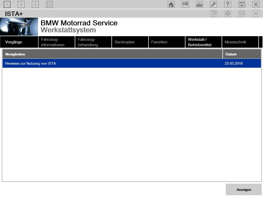

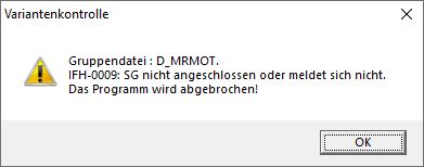

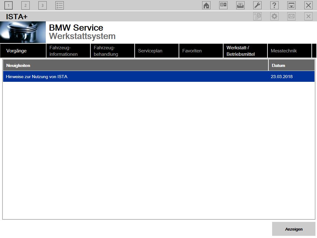

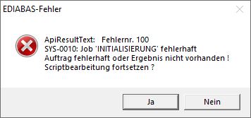

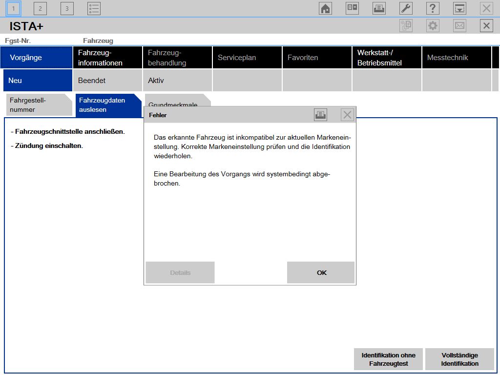

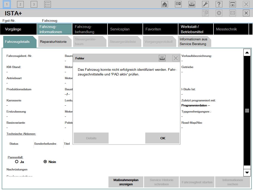

So hier mal eben die Zusammenfassung:
INPA:
PIN 7 / 8 offen
PIN 7 / 8 geschlossen
Marke unter Administration BMW/Mini PIN 7/8 egal ob gebrückt oder nicht

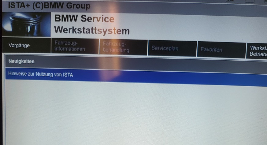

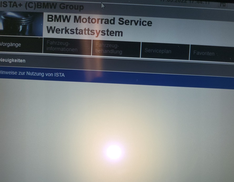

stelle ich auf BMW / Motorrad
Habe aber schon in ausländischen Foren gelesen das es eigentlich mit dem K-DCAN Interface funktionieren müsste.
Hast Du noch eine Idee?
Gast 61523
Welche Version von ISTA ist das denn ? Der Edibas Fehler würde ich auf falsche Konfiguration tippen. Müsste in der edibas.ini eingestellt werden, Diese muss auch im richtigen Verzeichniss sein. Bei ISTA kannst du in den Eintellungen die Verbindungen konfigurieren, soll alles über Edibas laufen muss eben die ini Datei richtig eingestellt sein. Muss man mit den neueren Versionen aber eigentlich nicht mehr. Mir scheint auch das dir die ganzen Steuergeräte daten fehlen, es gibt welche für Diognose und eine sehr viel größere Datenmenge für das Programmieren.
NCS Expert ist um Welten viel komplizierter zu bedienen, benötigt man auch ein Passwort um auf die Stezuergeräte zuzugreifen.
Suche mal nach edibas.ini im Netz, z.B. muss auch der Com Port passen, unter welchem dein Adapter läuft.

Hi,
das komische ist ja, dass mit diesem Adapter alles an meinem E91 läuft. D.h. ODB.ini zu COM Port Einstellung, EDIABAS.ini, sind richtig für den Adapter eingestellt.
INPA.ini habe ich angepasst um mit F19 die SGBD_K25 auswählen zu können.
ISTA+ ist unter Fahrzeugschnittstelle auf Ediabas Standardeinstellungen eingestellt
INPA - Loader ist Version V5.0.6 mit den SP-Daten V69.0 für K24
ISTA+ System 4.15.16.17369 und Data 4.15.12 als definitiv neuer als das Motorrad
Wie kann ich bei Rheingold prüfen ob die Motorraddaten verfügbar sind?
Dank Markus
Gast 61523
Bei Ista gibt es den Reiter Versionen, da müsste alles aufgelistet sein.
Ist Ista auf Motorrad umgestellt ?
Die F Modelle nutzen wenn ich mich da nicht irre den Zugriff über Netzwerk. Die Motorräder über andere Protokolle, kann ich dir so aber auswendig auch nicht sagen.
Sehr gerade oben auf den Bilder steht gar nicht ob BMW Auto bzw. Motorrad, ich kenne es so das in den Einstellungen verschieden ausgewählt werden können z.b. Mini, BMW Auto, BMW Motorrad und glaube Rolls Royce
Gast 61523
Sorry hast ja geschrieben das du auf Motorrad umgestellt hast. Ich kenne es dann aber so das auch oben angezeigt wird mit was gerade gearbeitet wird.

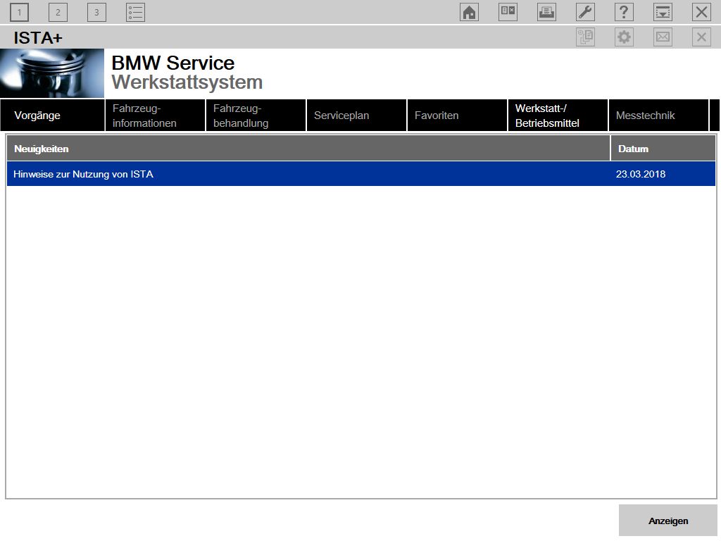

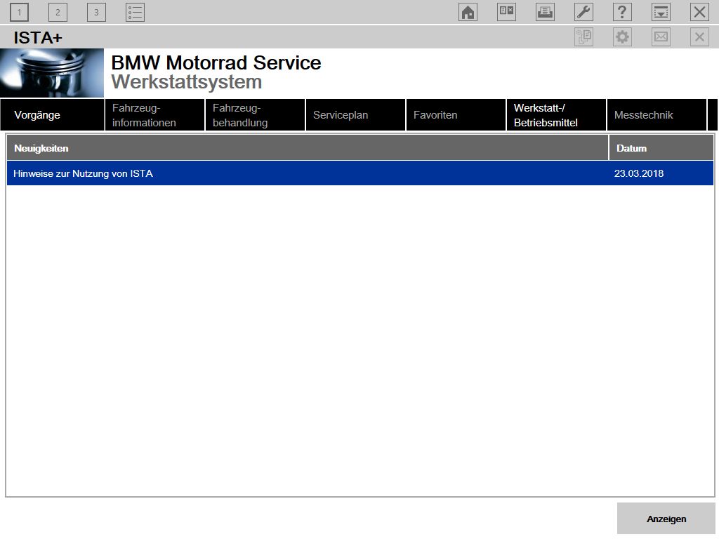

Gast 61523
Habe gerade einen Bekannten gebeten von seinem BMW Tester ein Bild zu machen sieht dann so aus.
