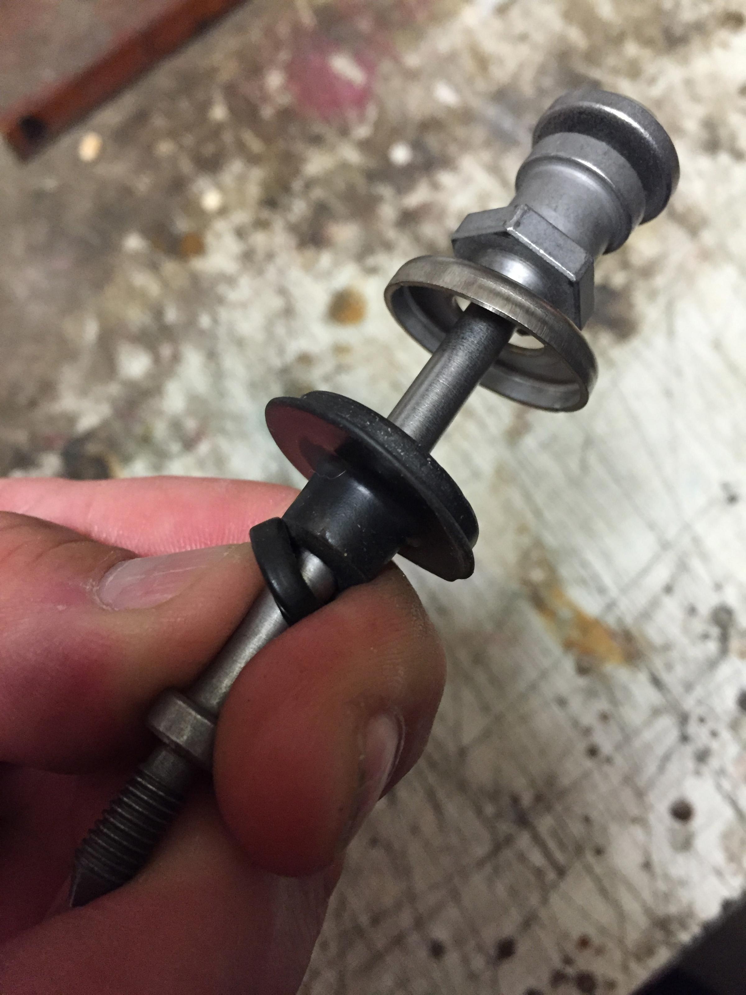

Hallo Forum,
habe bei der Demontage der Orginal BMW Zylinderschützer eine Dichtung der Spezialschraube beschädigt, siehe Foto, ich bräuchte nun so eine Dichtung, leider gibts die bei BWM wieder mal nicht einzeln und die ganze Schraube kostet 32.- Euro (unglaublich)
Wer hat evtl. Beziehungen oder Kenntniss wo man sowas evtl. doch einzeln kriegt oder wer hat eine einzelne Schraube mit nicht beschädigter Dichtung rumliegen die er nicht mehr braucht. Bitte melden :)

ich würde erst mal:
- die schraube oben einbauen
- abwarten ob sie undicht wird

kannst den angerissenen Rand auch mit Cutter abschneiden ... diese Dichtung wird mit der Formscheibe unter Druck gesetzt und verschließt so die Haubenschrauben ....
Der untere Teil soll nur dafür sorgen das der Bolzen nicht mitsamt Dichtung aus dem Deckel fällt wenn man diesen löst und hat mit der Abdichtung nichts zu tun.

Ja Martin,
was schaubst auch rum an der LC... muß das sein?
(Ironie On) und klar muß die teuer sein, wenn der ;) keine AZ verkaufen kann, weil die Kunden immer selbst schrauben,
irgendwie muß er sein Geld ja verdienen.... :cool: (Ironie Off)
ich würds auch wieder einbauen und beobachten..
wenns dicht ist - erledigt
