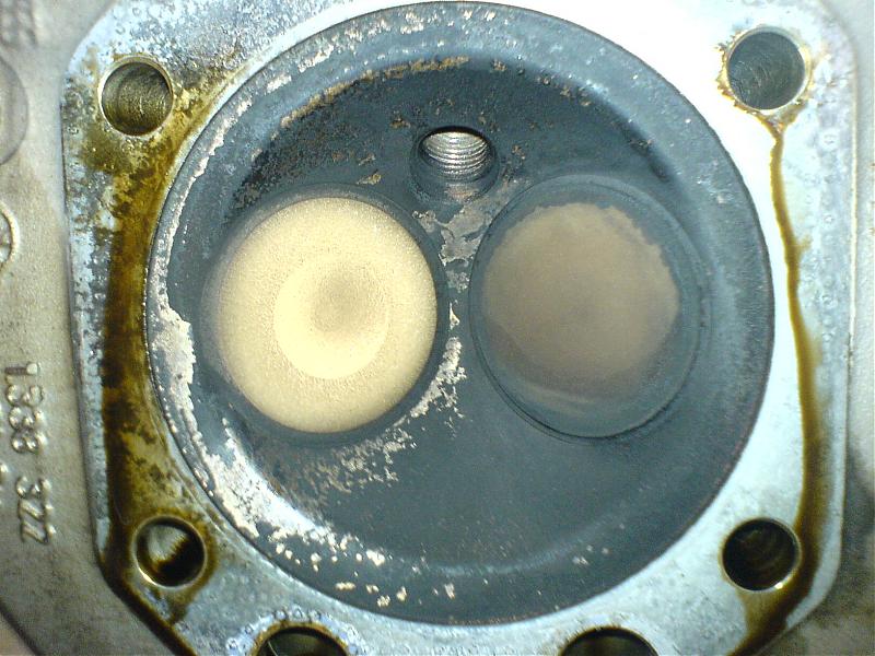

Dann habe ich auch noch ein paar Fotos gemacht um dem interessierten Moppedfreund die Möglichkeit zu bieten, seine Meinung dazu kund zu tun, ob daß so normal aussieht, eher Schei.e oder geht noch so grade...

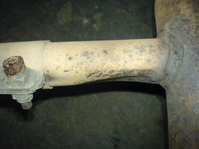

Foto 3: Beim "abziehen" des Krümmers fand eine kleine Querschnittsverengung des Krümmerverbindungsrohres statt - verursacht durch lockernde Handkantenschläge :rolleyes: - aber daß macht ja wohl nichts, oda :confused:

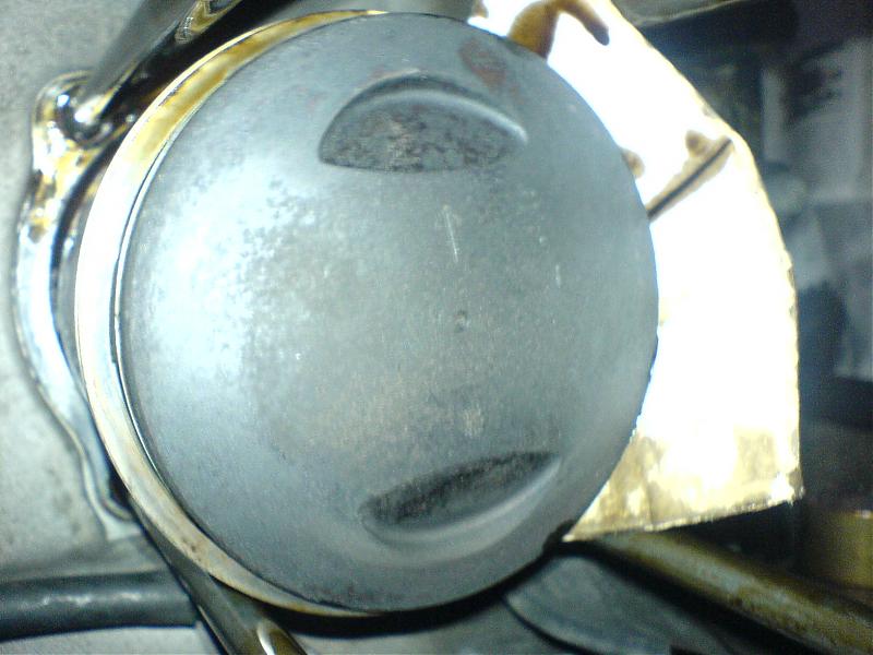

Das 4. Foto wäre vom Zylinder innen gewesen, aber da man nur 3 laden darf... Die Lauffläche sieht jedenfalls top aus, die Hohnspuren wie damals vor dem letzten Zusammenbau (glaube ich jedenfalls)...
Am Ende des Hubes bzw. Zylinders ist mir jedenfalls eine minimale, 1-2 mm hohe (nicht dicke...), rundgehende Ablagerung aufgefallen. Sollte die entfernt werden? Und wenn ja: wie?
Macht auf mich einen relativ normalen Eindruck. Das Auslassventil ist vielleicht ein wenig hell. Aber das wissen andere besser.
Wird wohl nur ein optisches Problem sein.
Das wird Ölkohle sein. Wenn du keine Probleme hattest, dann lass sie dran. Wenn es dir Spass macht, kannste auch bei gehen. In Handarbeit. Aber nicht mit einem Schraubendreher oder was ähnlichem kratzen.

Hallo! Du Ärmster! Aber das Wetter spielt ja mit..
Die Brennräume sind insgesamt etwas dunkel - evtl. mal den Luftfilter erneuern ?
Gr. Cowy
Was bedeutet es denn, wenn die Brennräume dunkel sind bzw. hell bzw. wie sollen sie sein?
Also, da schaut ja alles sehr normal aus, da würd ich gar nix machen,...

Genau, rehbraun wäre prima.
(Ich darf meine wahrscheinlich nicht als Maß der Dinge nehmen, da die Verdichtung extrem erhöht ist :-) )

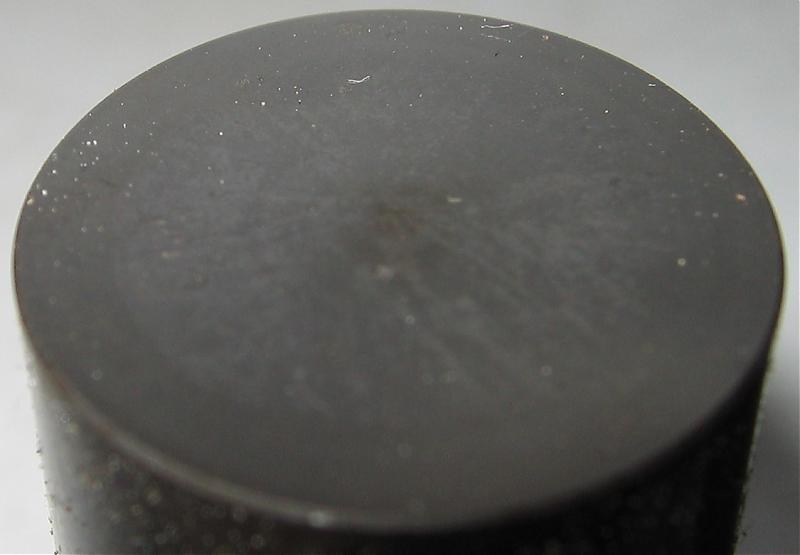

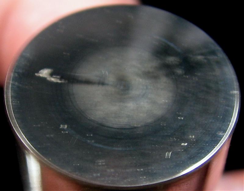

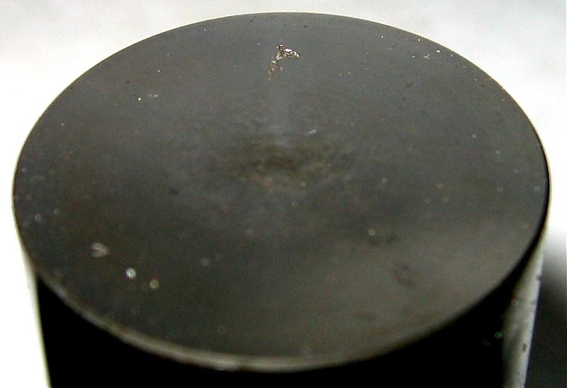

habe jetzt die Camfollower auf der einen Seite mal rausgepult...
Da sind bei dem einen winzigste Stellen sichtbar, auf dem anderen ist eine Stelle die etwas "größer" ist.
Wie ist Eure Meinung dazu :confused:

So, Leute,
Muss man fühlen !! Ich kann das so nicht beurteilen, sieht aber nicht toll aus.....

Waren schlecht zu fotografieren, da die Spiegelungen den Autofocus irritirten. Rechts die Fotos sind beide vom gleichen Teil. Die Nockenwelle sieht jedenfalls astrein aus, kein Pitting zu erkennen.
Wenn ich richtig erinnere kriegt die Nockenwelle in der Regel auch kein Pitting, sondern läuft sich eher in Längsrillen ein.... ("Einlaufen" eben..) na ja oder es bricht Material aus auf der Nocke das ist dann Pitting.
