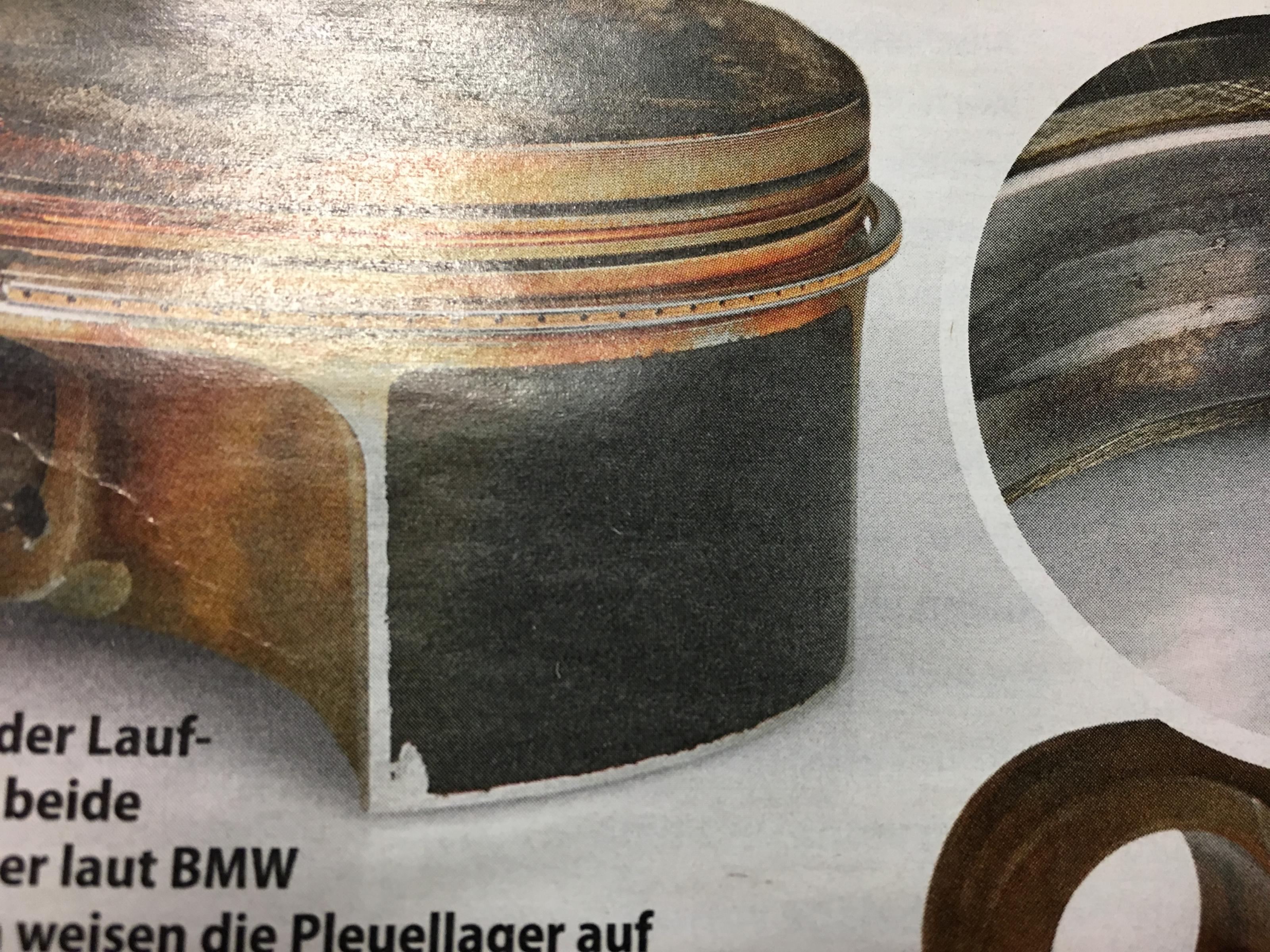

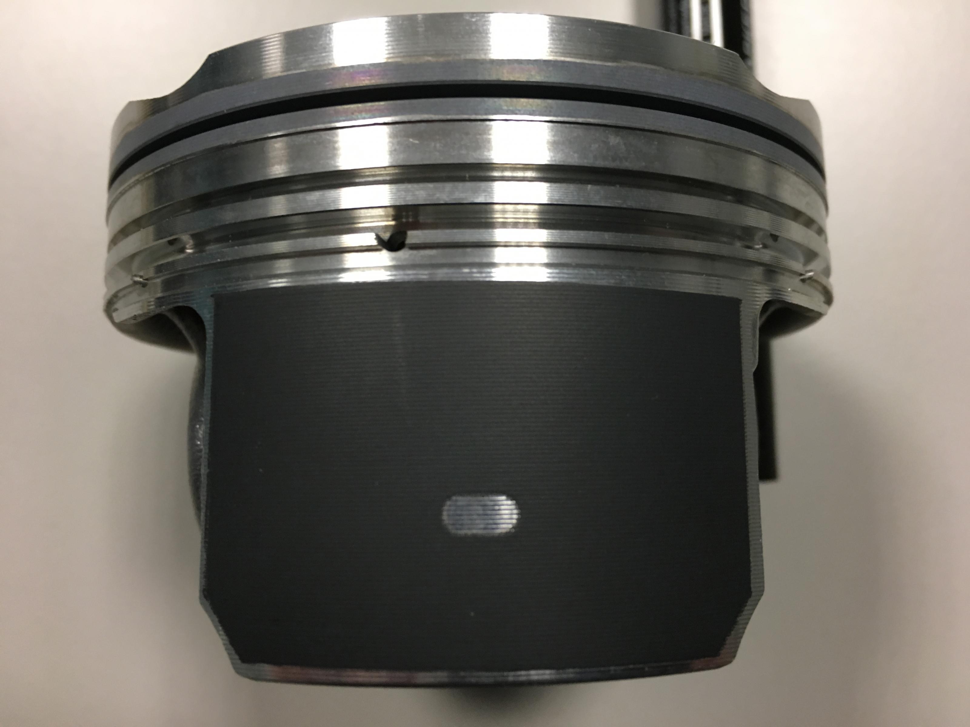

ich muß dieses Thema jetzt nochmals hervor holen weil es mir irgendwie keine Ruhe gelassen hat. Ich habe mir gestern sogar eine Motorradzeitung gekauft, um mir diesen Test mal genauer anzusehen.
Folgendes ist mir aufgefallen und kann deshalb nicht unkommentiert bleiben.
Die Kolben zeigen absolut keinen Verschleiß!! Selbst die Graphitschicht ist ohne Laufspuren. Bild 1 zeigt den Kolben aus der Testmaschine. Bild 2 zeigt einen neuen Kolben (kein BMW Motorradkolben) wie er ausgeliefert wird.
IMG_0834.jpgBild1
IMG_0835.jpgBild2
Wo soll jetzt der Kolben verschlissen sein? Unter der Graphitschicht?
Kolben für Ottomotoren werden innerhalb eines Toleranzbereiches im Durchmesser von +/- 7µm (7 tausendstel mm) gefertigt. Die nicht graphitierte Stelle in Bild 2 ist das Messfenster. An dieser Stelle hat der Kolben aufgrund Ovalität und Balligkeit den größten Durchmesser. Deshalb Nenndurchmesser. Dieser Durchmesser ist entweder vor dem graphitieren zu messen oder es ist ein Messfenster auszusparen. Ich wette, Motorrad hat am Schaftende gemessen. Dort ist aber der Durchmesser kleiner als der Nenndurchmesser. Außerdem können gelaufene Kolben, wie ich bereits schrieb, gar nicht mehr gemessen und mit dem Einbaumaß verglichen werden.
