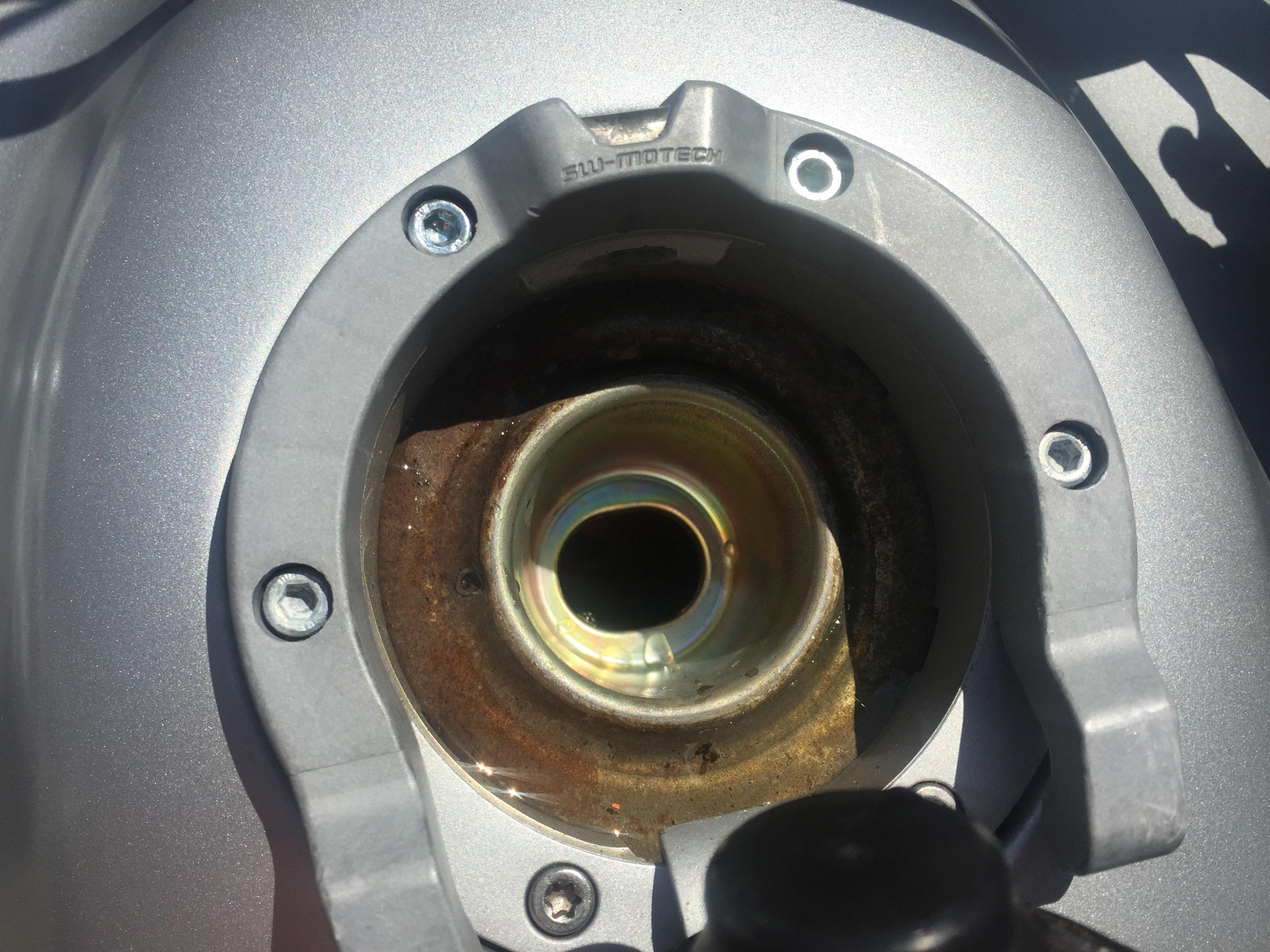

Hallo zusammen,
auf meiner Rückfahrt von Spanien letzte Woche lief meine ADV, Baujahr 2004, DZ plötzlich wie ein Traktor. Im Standgas sehr unruhig, immer gefühlt kurz vor dem Ausgehen, bei Konstantfahrten plötzlich richtiges Geruckel und bei Beschleunigung in höheren Geschwindigkeiten plötzlich keine richtige Power. Dazu noch Auspuffpatschen (Zach-Endtopf) und ein infernalischer Sound.
Ok, gestern beide Zündspulenstecker gezogen, rechte Seite schien kein Unterschied bemerkbar. Also neue Originalspule drauf und schon lief sie wieder wie gewohnt. heute nach einer kleinen Fahrt auf der Autobahn das gleiche Dilemma. Wieder beide Stecker gezogen. Nun scheint es, als ob der linke Stecker defekt sei. Also werde ich diesen ebenfalls wechseln. Ich werde mir voraussichtlich zwei neue von Beru montiere.

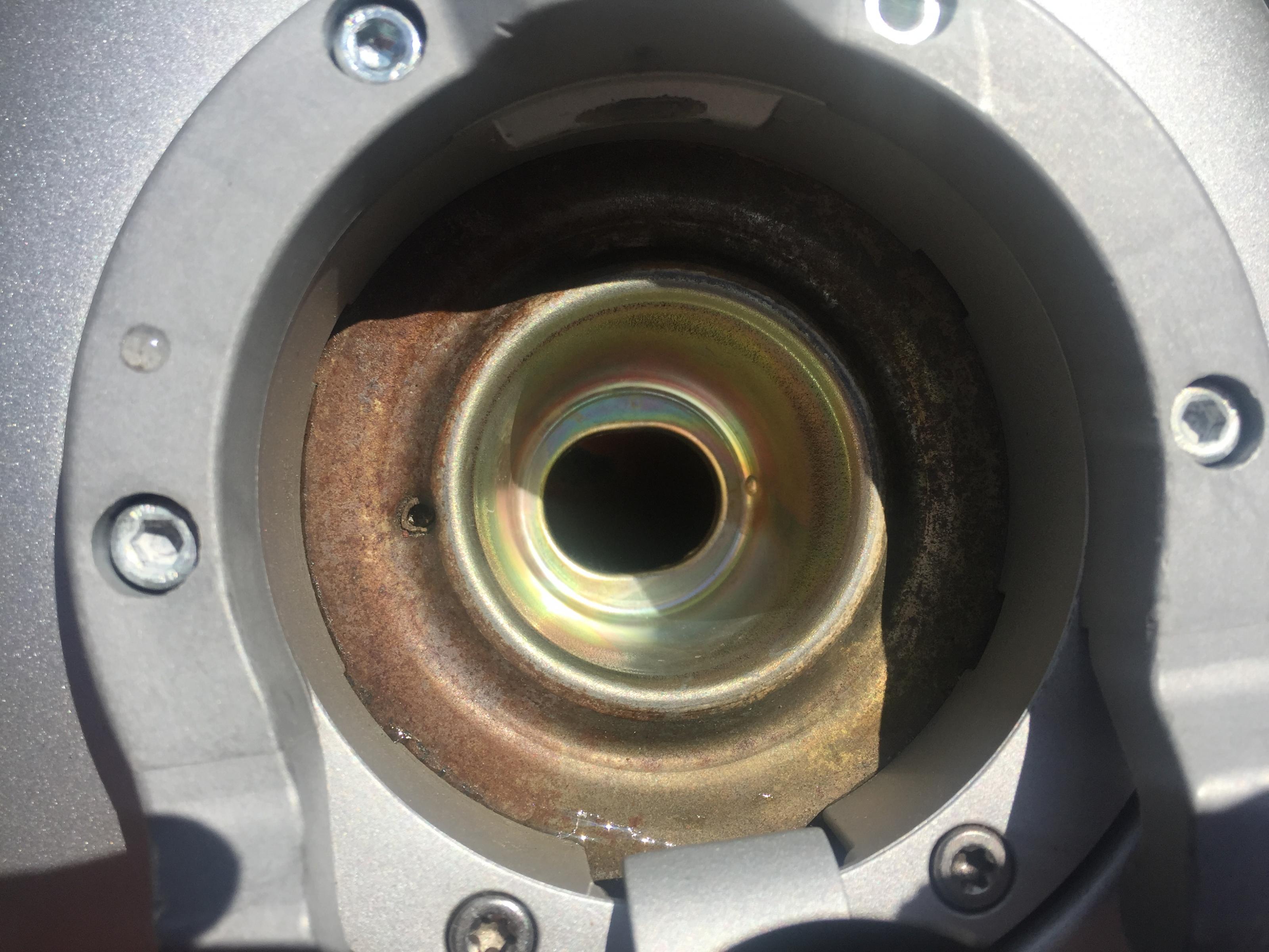

Allerdings habe ich festgestellt, dass mein Tankablauf nicht funktioniert. Da steht nach der letzten Regenfahrt Wasser bis zum Rand drin. Nun meine Frage an die Experten (und die Glaskugel): Kann der nicht funktionierende Tankablauf/Tankentlüftung auch eine Rolle spielen?
Einmal mit Wasser und einmal ohne Wasser!
Danke für Eure Hilfe und viele Grüße

Servus,
meiner Einschätzung nach der Ablauf nicht.
Aber die Entlüftung wohl. Wenn die nicht funzt, arbeitet die Pumpe gegen ein zunehmendes Vakuum
So weit meine Theorie.
Ich habe das glaube ich auch schon von Gerd oder Larsi gelesen.
Good Luck beim Suchen
Rainer

Soeben mal den Ablauf mit Draht und Druckluft gereinigt. Da war und ist ordentlich Dreck drin. Von unten mit Druckluft reingeblasen, kam diese an der Überlauföffnung oben an. In die beiden anderen Schlauchenden habe ich ebenfalls von unten mit sanfter Druckluft/Fahrradluftpumpe und Fußballventil reingeblasen. Da kam die Luft im hörbar im Tank an. Ich werde jetzt nochmal die andere Zündspule wechseln. Dann melde ich mich wieder.
Coolbiker
20.04.2017
27
Damals bei meiner Aprilia hatte ich das gleiche Problem. Da habe ich etwa, nach Beseitigung des Belüftungsproblems,
2-3 Liter reines Wasser aus dem Tank gezogen. War mir zu spät aufgefallen, dass der Ablauf dicht war.
Bei Zweifeln, mit offenem Tankdeckel zur Probe fahren und sehen, ob das Problem immer noch da ist.
