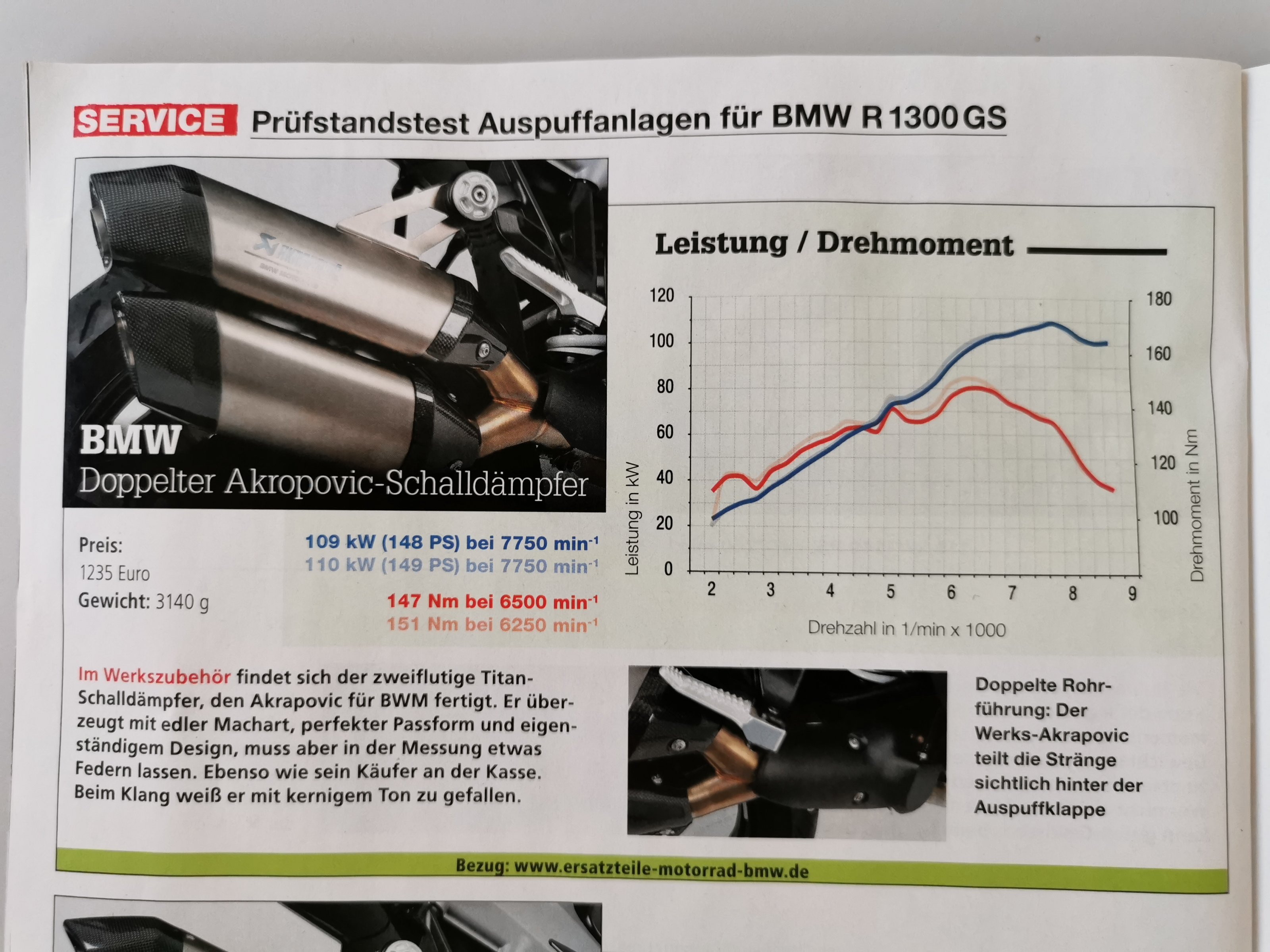

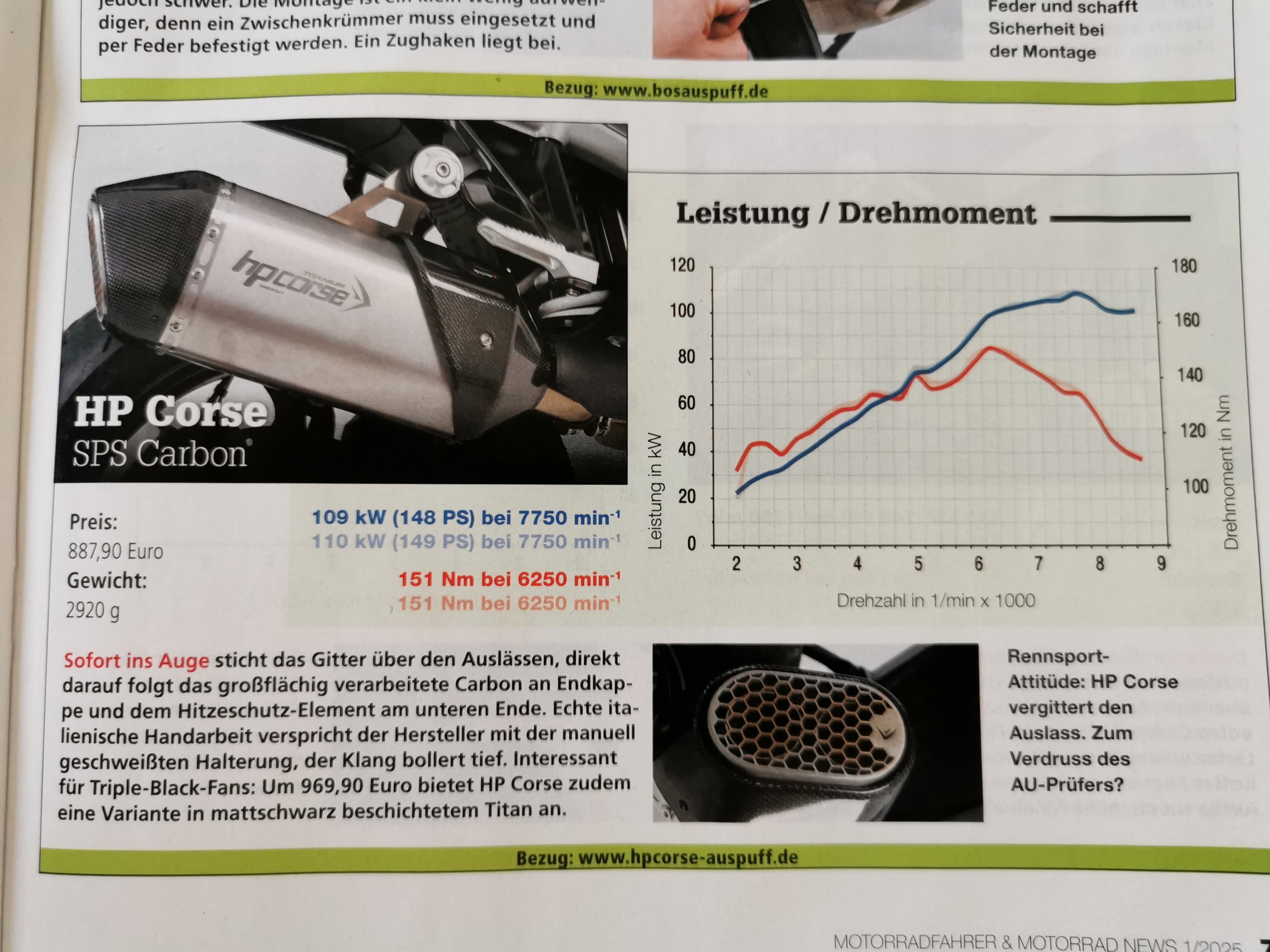

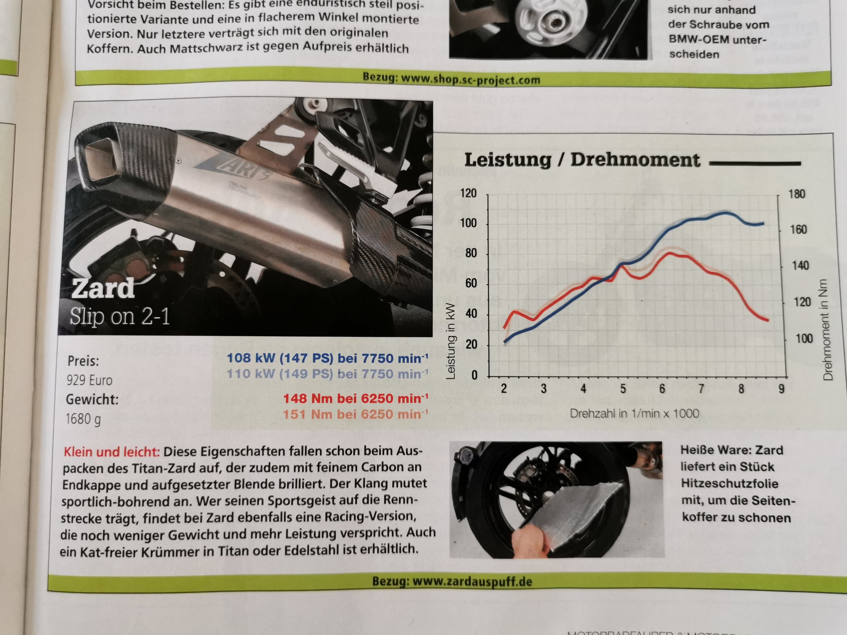

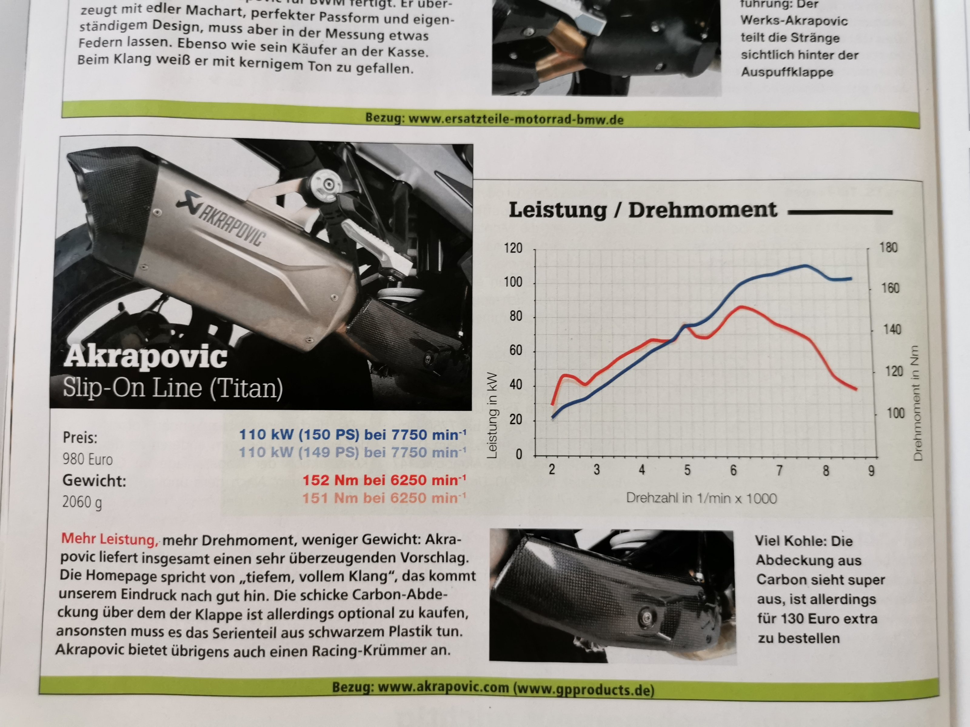

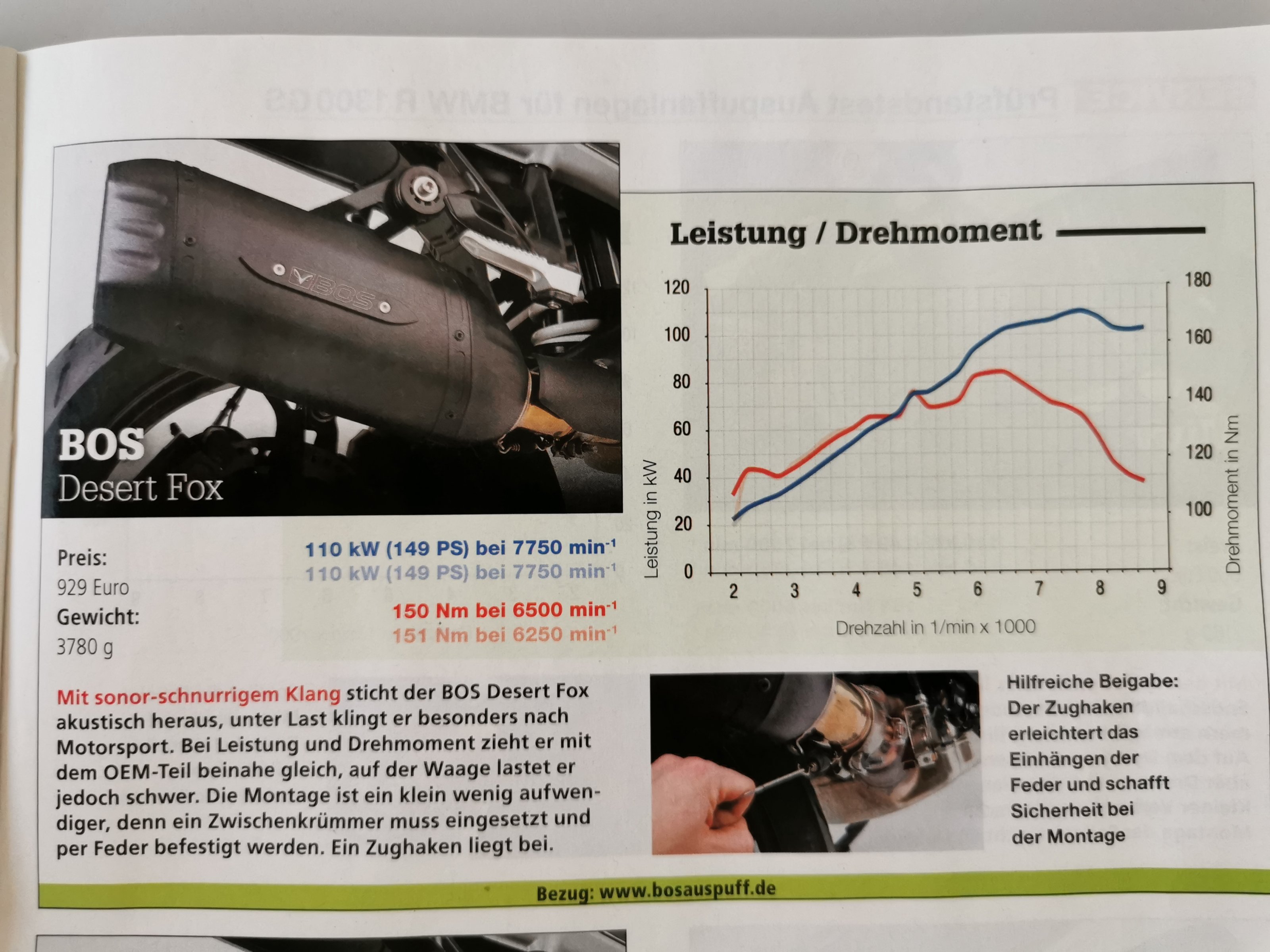

Hab zwar keine 1300-er und auch nicht die ganze Diskussion gelesen, 😅 aber paar Infos vor mir liegen von einem Endtopfvergleich, das vielleicht mal einen oder anderen interessieren würde.
Hier paar Bilder davon :

Wenn man die einzelnen Diagrammverläufe studiert, unterscheiden sie sich alle nur in Nuancen. Bis auf Eines:
Das Drehmoment des Mivv zwischen ca. 2500 - 5000 Umdrehungen.
Da liegen bei der Drehzahl bei etwa 3200, statt 50Nm ca. 65Nm an, was sehr beachtlich wäre.

..der SC liegt da ja nochmal deutlich drunter.. die Drehmomentkurve vom MIVV ist schon 'unglaublich' gut...
