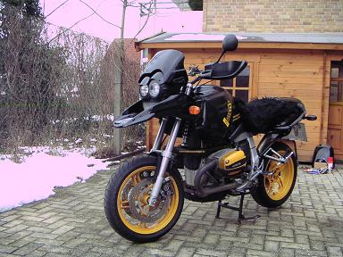

Bin 204cm groß und kenne Dein Problem. Habe das wie folgt gemacht: Bei E-Bay ne Scheibe für 2,50€ geschossen. Mit der Flex auf richtige länge geschnitten (in etwa die Hälfte, da ist dann der Kopf ruhig und die Verwirbelung liegt auf Brusthöhe, da stört es nicht so.) beim Lackierer schleifen und lackieren lassen, fertig. Guckst Du Bild.

1.GEILE IDEE!!!!
2.GEILE KARRE!!!
vielen dank, hatte ich auch schon mal überlegt aber ich wusste weder, ob es funzt, noch wie nachher mein schatzi aussehen wird,
du hast WIRKLICH geholfen!
sascha!

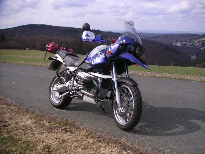

Ich bin 177cm groß und hatte auch das Problem mit den Verwirbelungen hinter der Scheibe. Habe dann die Desierto Verkleidung von Touratech angebaut und da ist die Original KTM Scheibe drauf die bis in den hohen Geschwindigkeitsbereich super funktioniert. Ich bin mir aber nicht sicher ob dies nur die Scheibe ist oder vielleicht doch die gesamte Verkleidung und ich weiß auch nicht wie man die Scheibe ohne Verkleidung befestigen könnte.

ja es ist wirklich eine KTM Scheibe. Diese wird wohl von KTM auch bei der Paris-Dakkar verwendet (?). Die gesamte vordere Verkleidung ist aber geändert worden (Touratech Desierto II). Ich lade mal ein Bild hoch auf dem man die Scheibe hoffentlich erkennen kann. Sie funktioniert wirklich gut (bis 190km/h) ab dann wird es lauter und luftiger, aber ich fahre auch einen offenen Enduro-Helm ;-). Sollte das Bild zu klein sein sag nochmal Bescheid und ich sende Dir ein Bild per Mail oder so.

also jetzt hab ichs kapiert!
das bild ist klasse, reicht für einen eindruck!
