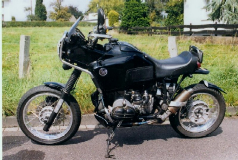

Nachdem hier ja gerade sehr wenig los ist möchte ich auch mal einen kleinen Beitrag in der 2 Ventil Ecke loswerden:)
Viele werden den Umbau wohl nicht verstehen, aber ich habe im Winter eine günstige Zweitkuh bekommen die bis auf den Rahmen mit ziemlich vielen HPN Teilen aufgerüstet war. Nachdem mir ein wendiger Kurvenflitzer und ein "leichtes" Offroadspielzeug vorschwebte (da es ja demnächst Schottermäßig nach Italien geht), habe ich mal alles was man nicht braucht entfernt und viel bei Ebay eingekauft und natürlich die abgebauten Teile verkauft:p .
Farbe habe ich noch keine aufgetragen;)
Das kommt im nächsten Winter:D
Gabel Federbein und Rahmen haben es nötig.:eek:

Hallo Schrauber,
ganz eindeutig eine Verbesserung!!
Besonders das kurze Heck gefällt mir sehr gut!!
Frank

Hallo
Schrauber, was ist das für ein kurzer Heckrahmen an der GS mit dem roten Tank ist das ein Orginaler Heckrahmen umgeschweist oder von Gletter,Hpn oder sonst wo her ,genau so einen Heckrahmen suche ich noch ,wäre für jede Info dankbar

Ist der original Heckrahmen
klasyl schrieb:
Hallo
MfG Klaus
Es handelt sich um den original Heckrahmen, den ich direkt vor dem Gepäckträger abgeflext habe. Der zweite "Schnitt" war direkt hinter der Querverstrebung der oberen Rahmenrohre.Dann innen etwas Vollmaterial eingeführt und einfach alles sauber verschweissen bzw. wenn nicht sauber verschweisst, dann wenigstens sauber verschleifen;)

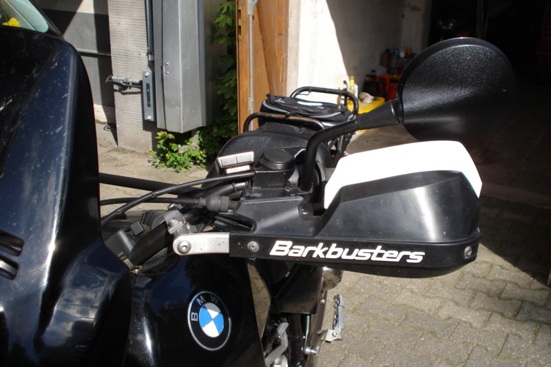

Glückwunsch, gefällt mir ganz gut.
Die Handschützer sind vielleicht noch ein bißchen zu bullig.

Hallo Schrauber,
nett, nett! :D Ich habe vor kurzem auch das Heck meiner R 100 GS PD geändert. Mein Umbau ist auf Basis eines G/S-Heckrahmens, dem die Sitzbankhalterung entfernt wurde, entstanden. Den Kedo-Kotflügel habe ich auch genommen, der kommt einfach gut!:D
Das DET-Kombi-Instrument liegt auch schon bereit, das wird die nächste Aktion, kombiniert mit der Frontmaske und dem Scheinwerfer einer Suzuki DR 650...
Gruß, Hartmut

Alles legal!
Hallo Peter,
bei meinem Umbau habe ich schon im Vorfeld alles mit dem TÜV abgeklärt, also bevor ich damit angefangen habe. Und da auch nichts geschweißt wurde, war der Eintrag überhaupt kein Problem.:) Der Umbau wurde sogar "wahlweise" eingetragen, d.h. ich kann jederzeit das originale Heck mit Zwei-Personen-Sitzbank anschrauben.

also iebe leut´s ...
so kurz kann eine pd werden ...
und der tüv gibt dennoch seinen segen ...
liebe grüsse manfred

Sorry aber das wäre mir persönlich zu kurz:D
Du willst aber nicht sagen, daß die "Brülltüte" so eingetragen ist
@ gs80guenni
Nein, für den Schotter habe ich hier einen zweiten Felgensatz mit nagelneuen TKC 80 rumstehen
@ ub.1
Mein Umbau ist auch wechselweise eingetragen.
Sogar der HPN Tank ist noch drin und Reifen in 130/90 und 140/80 .
Und nein meins ist kein Kedo Kotflügel.
Mein Umbau ist von "Ebay"
Mystic Tank
Kotflügel angeblich von der XT...
Rücklicht neu gekauft
alle Halter aus Alu gesägt und gefeilt
Rollstuhlbatterie aus unserem Altbatteriecontainer...
Bremsattel von der K 100
LausbubNRW63

Toll gemacht!Das gefällt mir!
Karl
PS.Das sind schöne Handschützer
