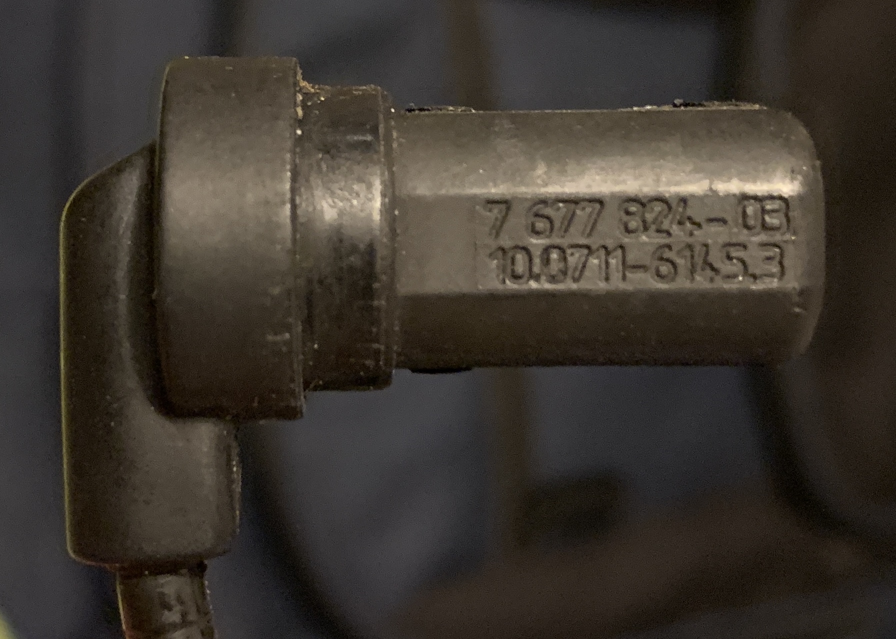

Hallo zusammen,
der ABS-Sensor hinten an meiner 1200 GS Adv. Bj. 2008 muss ersetzt werden.
Fragen:
1. Vorne und hinten kommen offenbar die gleichen Sensoren zum Einsatz, richtig ?
2. Ich habe noch einen Sensor verfügbar mit der gleichen Geometrie wie der im Einsatz befindliche gemäss des beiligenden Foto. Kann mir jemand bestätigen ob dieser Sensor-Typ für eine 1200 GS Adv. Bj. 2008 tatsächlich einsetzbar / passend ist ?
3. In welchem Abstand(sbereich) muss sich die Sensorspitze vom ABS-Ring befinden ?
Für Eure Antworten besten dank im voraus
Grüsse Uwe

Hi
34527677824; Raddrehzahlsensor
Teil 34527677824 wurde in folgenden Fahrzeugen gefunden:
• K25 (R 1200 GS)   (12/2002 — 12/2012)
• K25 (R 1200 GS Adventure)   (03/2005 — 07/2013)
• K26 (R 900 RT, R 1200 RT)   (11/2003 — 06/2014)
• K27 (R 1200 R)   (11/2005 — 07/2014)
• K28 (R 1200 ST)   (05/2003 — 11/2007)
• K21 (R nineT)   (01/2013 — 12/2019)
• K22 (R nineT Pure)   (12/2015 — 12/2019)
• K23 (R nineT Scrambler)   (09/2015 — 12/2019)
• K32 (R nineT Racer)   (12/2015 — 07/2019)
• K33 (R nineT Urban G/S)   (03/2016 — 12/2019)
• K40 (K 1200 S, K 1300 S)   (04/2003 — 09/2015)
• K43 (K 1200 R, Sport, K 1300 R)   (03/2004 — 07/2015)
• K44 (K 1200 GT, K 1300 GT)   (11/2004 — 10/2010)
• K48 (K 1600 GT, K 1600 GTL)   (01/2010 — 12/2019)
• K61 (K 1600 Bagger)   (01/2017 — 12/2019)
