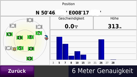

"Erde" ist kein Bezugssystem sondern ein unregelmäßiger Festkörper.
Ein GPS-Bezugssystem ist z. B. das in Navi's weit verbreitete WGS84 bei dem die "Unregelmäßigkeiten" der Erde bei der Messung mit Berücksichtigt werden.
siehe: http://www.kowoma.de/gps/geo/mapdatum.htm
Trotzdem stimmt die GPS-Höhe nicht genau, für's Motorradfahren reicht es allemal. Wer es genauer haben möchte kann sich eines Garmin Oregon und dessen barometrischem Höhenmesser bedienen. Dieser ist wesentlich genauer, doch Vorsicht, der Höhenmesser muss regelmäßig kalibriert werden.
Anlage: "Messung" mit meinem Zumo 660 an einer Stelle die exact 298M ü. NormalNull ist. Ja, die 300m-Linie geht durch mein Haus.:)
