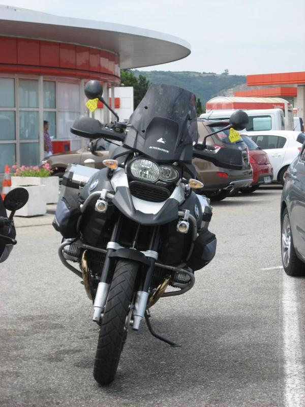

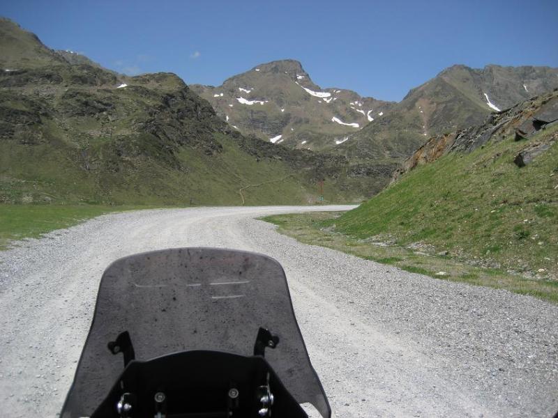

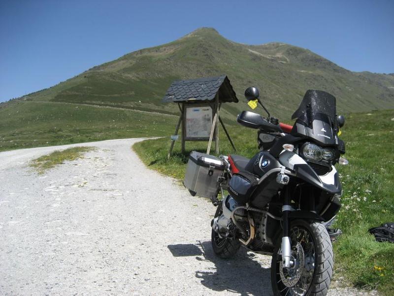

aus der Sitzposition müßte ich noch eins schießen, wenn du es noch willst...
