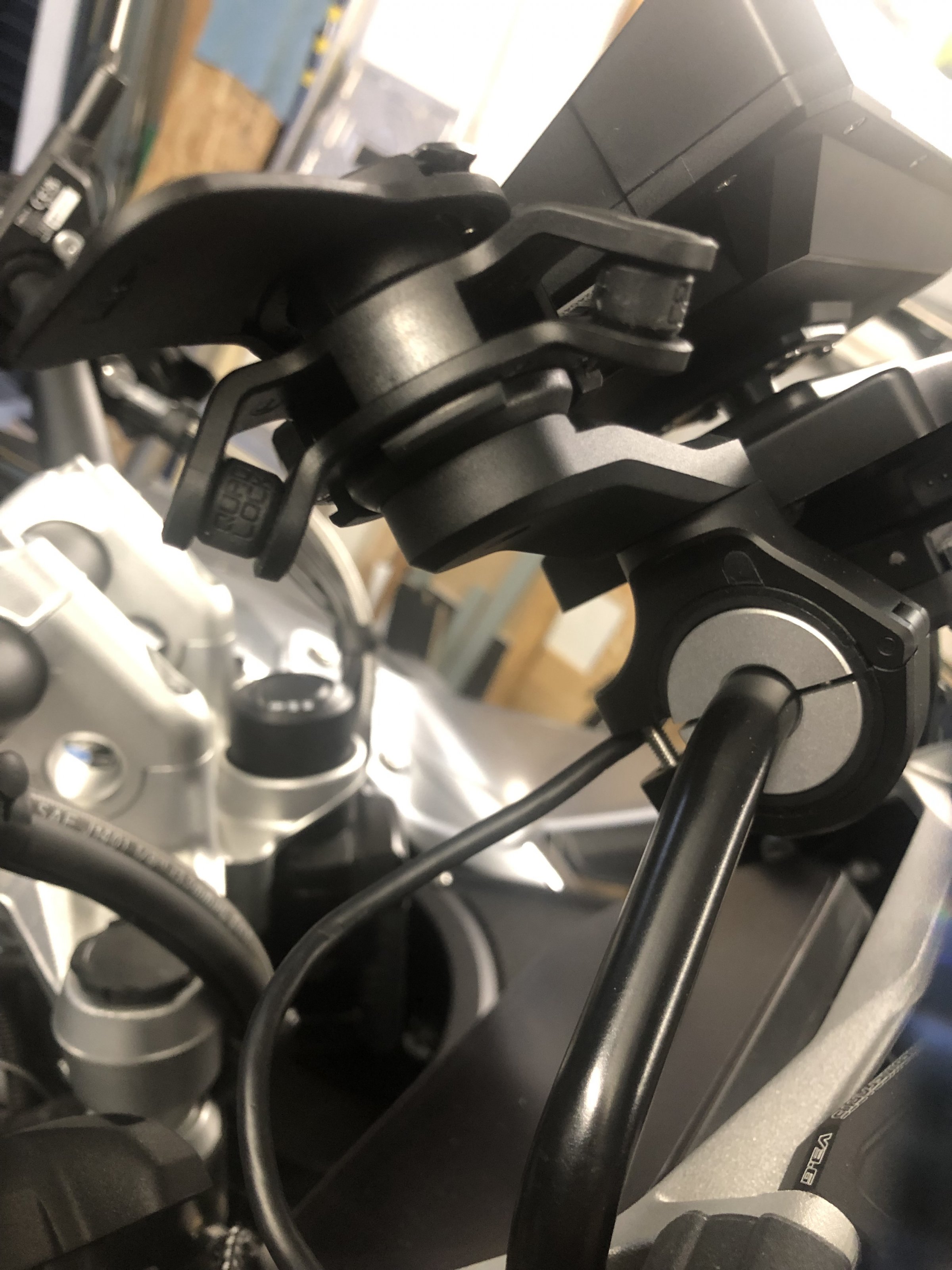

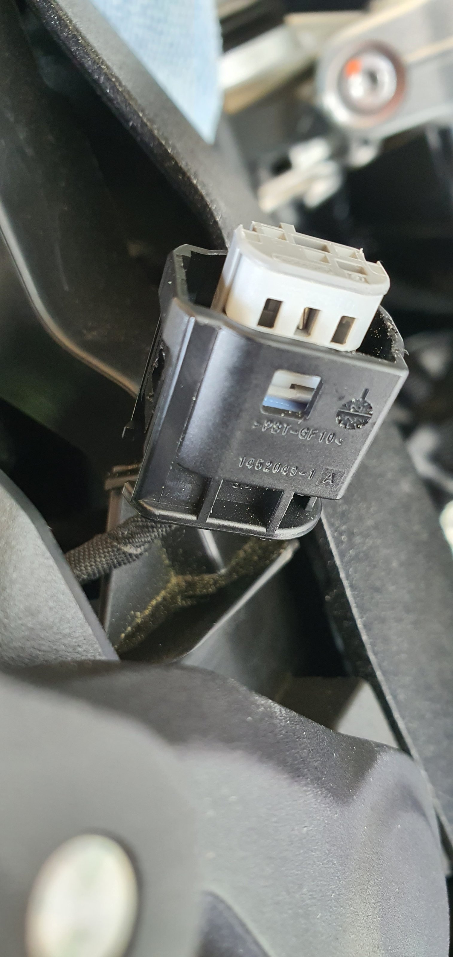

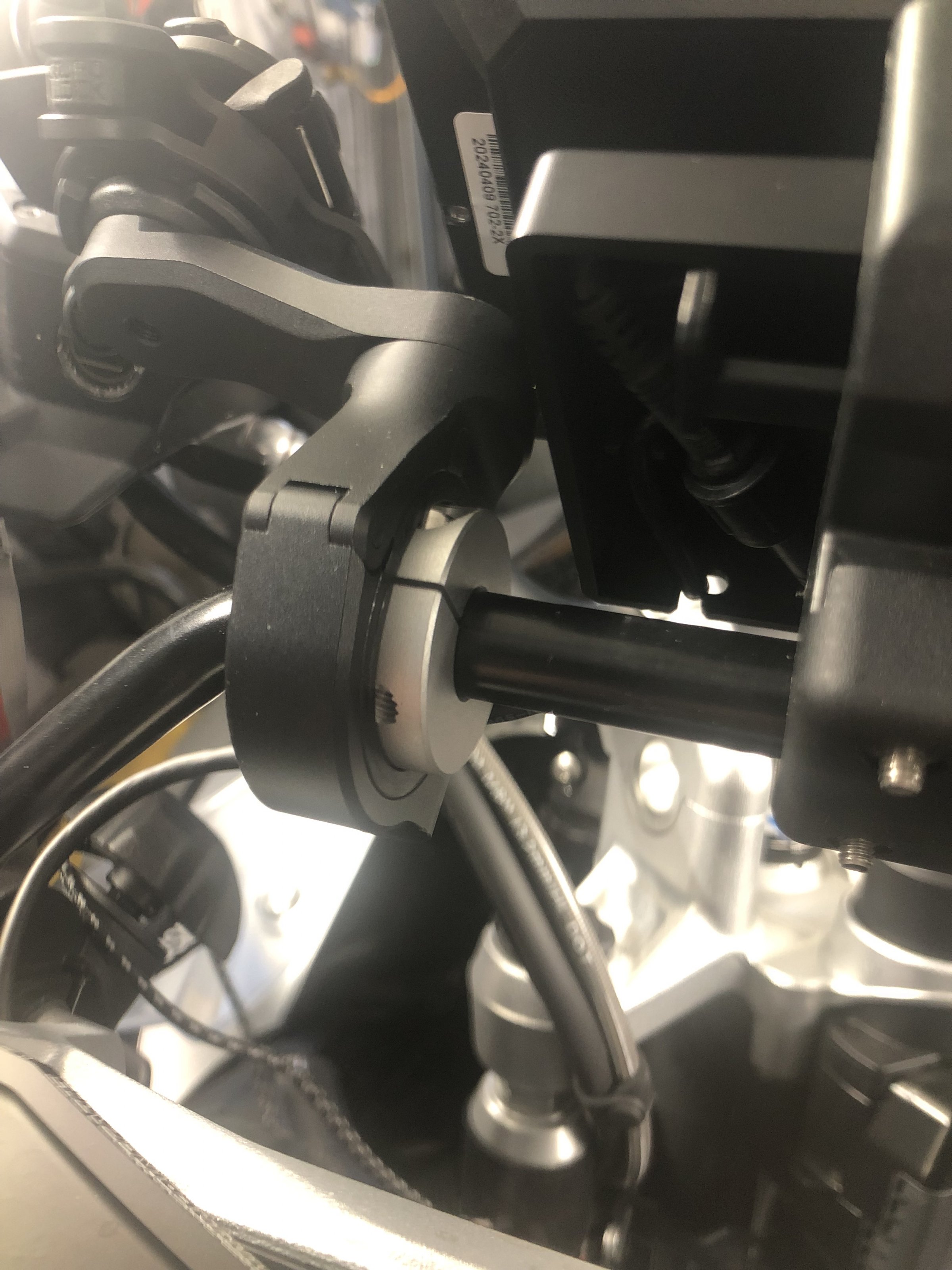

Wer eine Navigationsvorbereitung hat, für den ist das Carpuride mit BMW Adapter sicher die beste Lösung.
Für die, die so etwas nicht haben, hier z.B. eine Alternative für das Carpuride W502.
Navihalter: SW-Motech | Kabel: Cartool Stecker
in Bild 1 sehe ich den von Dir verlinkten Cartool-Stecker.. am anderen Ende dann den wasserdichten Male-2Pin-Stecker..
Der Cartoolstecker hat ein eher unflexibles 3adriges Flachkabel..
Ich kann nirgends auf dem Foto das ‚umkonfektionieren‘ erkennen ? Danke
Stimmt!
Das Carpuride Kabel und der Cartool-Stecker wurden verlötet und mit Schrumpfschlauch isoliert,
ist so auf dem Bild nicht zu sehen.
