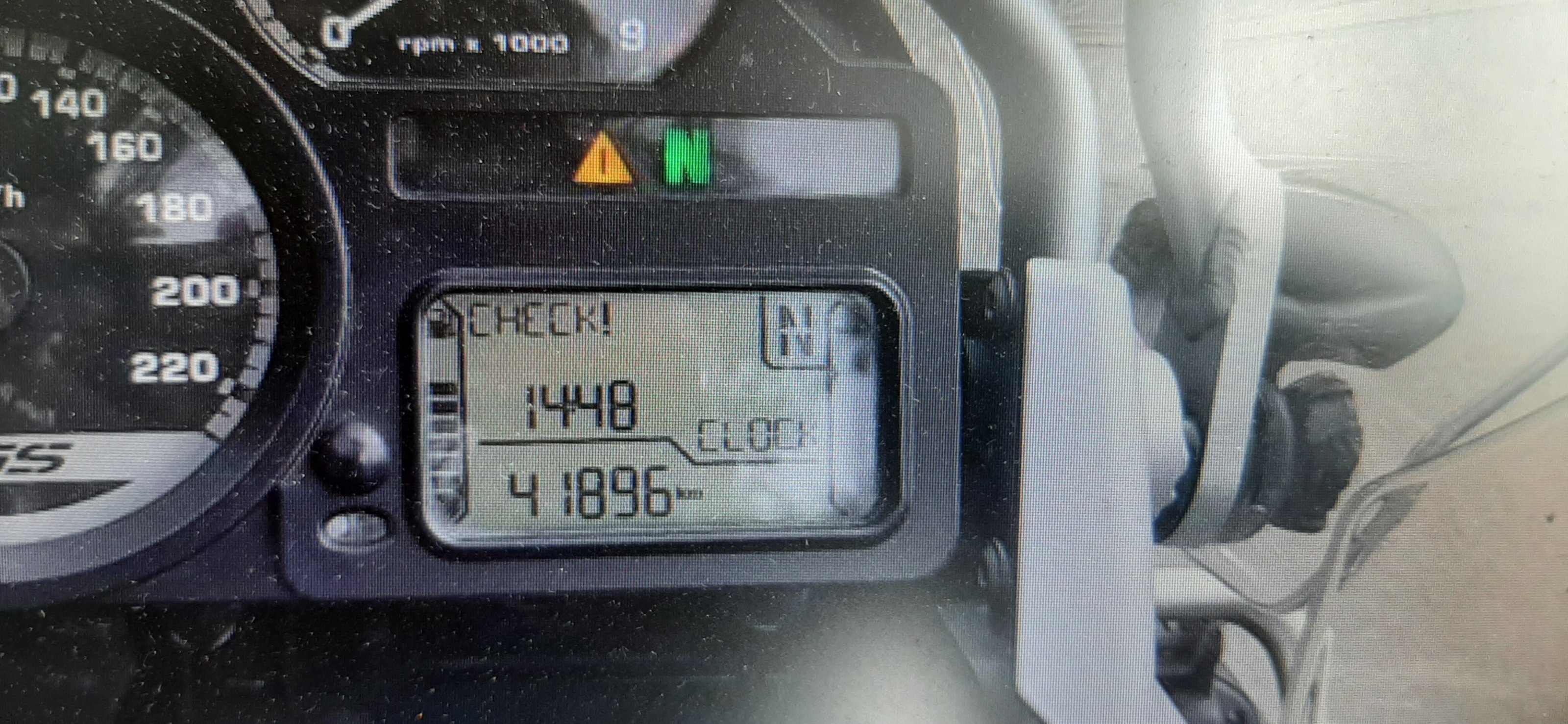

Servus, ich bin neu in diesem Forum. Ich möchte mir eine GS 1200 ADV kaufen Bj 2006. Heute ist der Besichtigungstermin, allerdings habe ich nun bei dem Foto vom Cockpit festgestellt, dass bei offensichtlich eingeschalteter Zündung, links neben dem grün leuchtendem Neutral-Symbol, ein gelbes Dreieck mit einem schwarzen, senkrechten Strich darin leuchtet. Im Display steht das Wort " CHECK!" geschrieben. Der Motor ist aus. Kann mir bitte jemand sagen, ob das so sein darf/ normal ist, bzw. was das bedeutet?
Vielen Dank schon mal.
P.s.: Ich bin 50 Jahre alt und fahre derzeit eine 1150 ADV. Homebase: Niederbayern.

Servus,
ja, das ist normal, geht nach ca. 5 Sekunden weg. Das Foto wurde wohl sofort nach einschalten der Zündung gemacht.

Alles gut - ist der "PreRideCheck" - sollte nach einer gewissen Zeit ausgehen und du kannst den Motor starten - dann leuchtet noch eine kurze Zeit die Lampe in Verbindung mit dem Batterie Symbol. Sollte auch dann ausgehen, wenn der Motor die richtige Standgas Drehzahl erreicht hat.

Nur der Vollständigkeit halber...... der Check fängt nach "Zündung ein" mit einem roten Warnsignal an, wechselt kurz darauf auf gelbes Warnsignal.
Danach starten und weitere Kontrolllampen beachten, wie von @assindia beschrieben.

Beim Kauf meiner 2011er R 1200 GSA hat man mir gesagt, erst starten, wenn "Check" durchgelaufen und weg ist.

Das ist bestimmt kein Fehler. Die Zeit sollte man sich nehmen, bis die Elektronik ihre Vorarbeit gemacht hat. Danke für deinen Hinweis.
