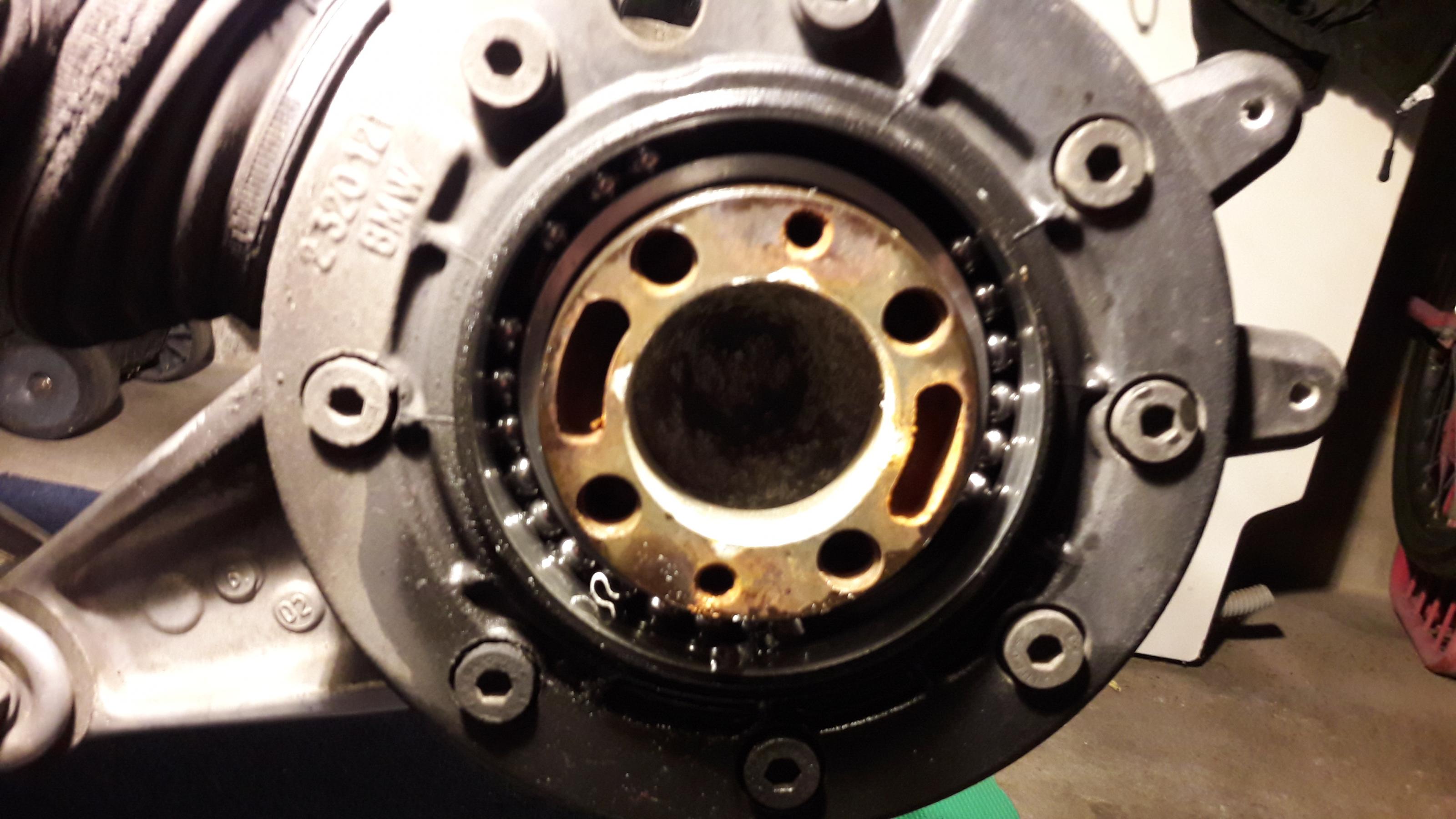

und dieser Teilekatalog vergibt von 0,1 bis 1,7 mm im Zehntelbereich Teilenummern an. Ich verstehe das aus nicht. Nach Lagerschaden habe ich bereits einiges freigelegt und schaue mal ob ich das wieder hin bekomme mit toller Hilfe eines Forumusers

du meinst andere scheiben als die, von denen dieser thread handelt.

Hallo Tom
Die sind zum Ausdistazieren, dass kein Spiel am Rad da ist und viel wichtiger dass das Tragbild der Verzahnung von Tellerrand und Ritzel passt.
Ich weiß, es gibt gleich Haue!?!?!?!?!?!!!!
Nur meine Meinung. Wenn der Endantrieb viele tausend km gemacht hat und dann das große Lager seinen Geist aufgibt, denke ich war die Distanzierung genügend genau gemacht, also das Maß des neuen Lagers ist genau gleich mit dem Alten.
Also würde ich ein neues großes Lager kaufen und einbauen, sofern die anderen drei Lager sauber laufen.
Schön wäre es mal von Laufleistungen von denen zu lesen, die nur das große Lager gewechselt haben.
Danke im Voraus.

Mag sein, aber Kontrolle ist besser, als blind der Sache zu glauben. . .

Ausgleich Fertigungstoleranzen würde ich sagen.
Nicht gut ausdistanzierter Endantrieb führt zum Lagerschaden.
Abgesehen davon, dass die Frage nach einem anderen Ring war, dienen diese Ringe dazu dem grossen Lager eine definierte Vorspannung zu geben. Nix mit Verzahnung.
Für die Verzahnung gibt es auch welche aber an einer anderen Stelle.
Die Scheibe von der die Rede ist gehört zu allen Fzg mit I-ABS und Speichenrädern. Wenn sie bei irgendwem nicht da ist fehlt sie weil irgendwer sie bei einem Radwechsel vergessen hat.
